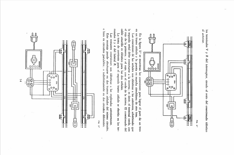

hola para hacer esto de los esquemas trato de hacerlo con un rele biestable pero o esta mal o lo tengo mal conectado, alguien sabe como conectar el rele biestable de jyesa ref. 2016 ????

Estos reles son Fantito, eso es lo q busco, no tiemen caja entonces a ver si alguien tiene un esquema de ellos para ver como conecto los semaforos
Mensajes: 109
Registrado: 03 Feb 2019 14:34
Bueno fantito como tu decias son muy antiguos, pero funcionan, ya encontre un esquema de cableado de ellos en cuanto pueda lo subo por si alguien lo necesita

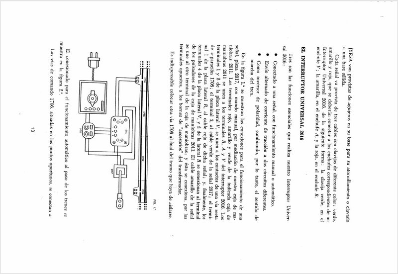

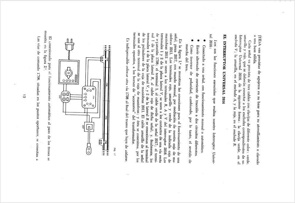

Hola... incunables
