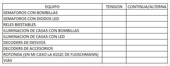

Buenas a todos la siguiente pregunta aunque hay infinidad de informacion precisamente por eso no lo tengo claro aun, (hay sitios donde dicen q hay cosas q se pueden alimentar tanto en continua como alterna o 12, 14, 16 y hasta 18V ), asi q queria preguntaros las tensiones q se emplean en una maqueta poniendolo aqui todo junto para q sea mas facil buscarlo.
necesito saber con q TENSION (V) tengo q alimentar y si en ALTERNA o CONTINUA por ejemplo:
LAS VIAS (LAS ALIMENTO CON LA Z21)
SEMAFOROS CON BOMBILLAS
SEMAFOROS CON DIODOS LED
RELES BIESTABLES
ILUMINACION DE CASAS CON BOMBILLAS
ILUMINACION DE CASAS CON LED
DECODERS DE DESVIOS
DECODERS DE ACCESORIOS
ROTONDA (EN MI CASO LA 6152C DE FLEISCHMANN)
Muchas gracias anticipadas y a ver si me queda ya claro el lio de tensiones y la alterna y continua

Entonces que me aconsejais q compre, de q voltaje, q transformador o q fuente de alimentacion para alimentar todos estos accesorios ya q las vias como os decia iran alimentadas en digital desde z21
RELES BIESTABLES
DECODERS DE DESVIOS
