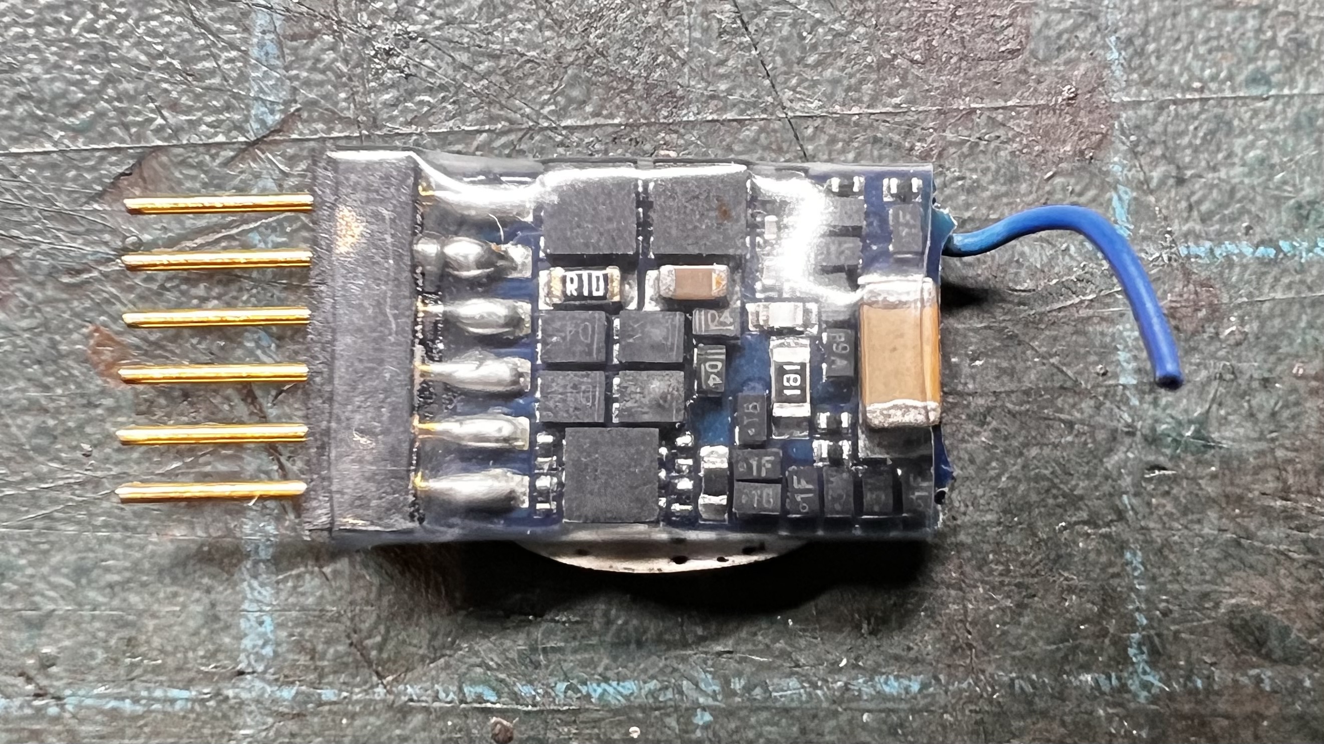

De repente de funcionar bien a hacer corto.
Digital, con el deco original que montaba Gotthard Trens allá por el 2011/12. La desarmo, quito el deco, monto el dummy y en analógico funciona bien.
Entonces, supongo, que será el deco. Os ha pasado esto alguna vez, no con este deco sino con otros?

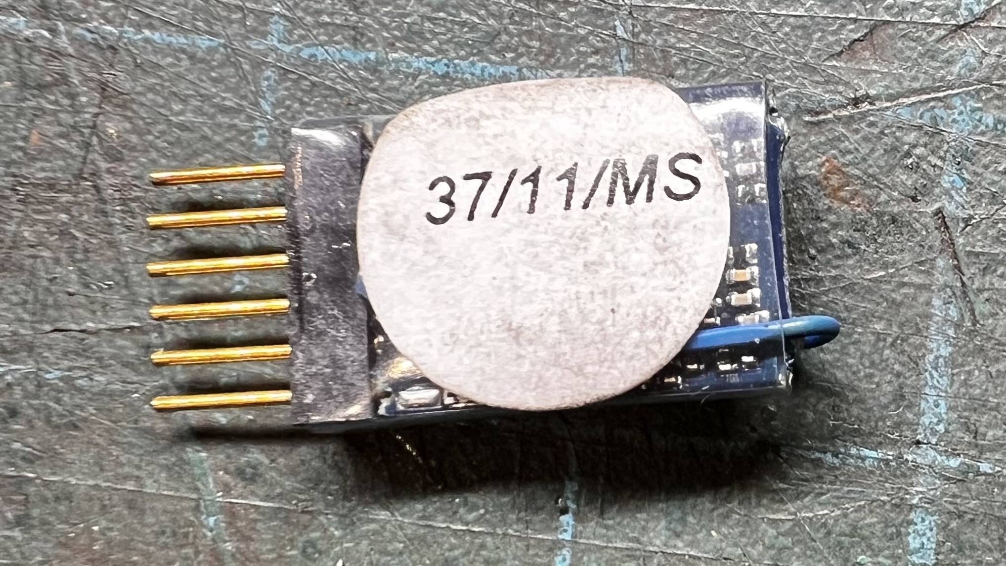

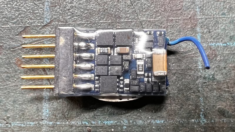

Al no poder leer el deco no se que marca es, os paso unas fotos a ver si lo pudierais distinguir.
Nota 25 Abr 2025 18:37
Mensajes: 7069

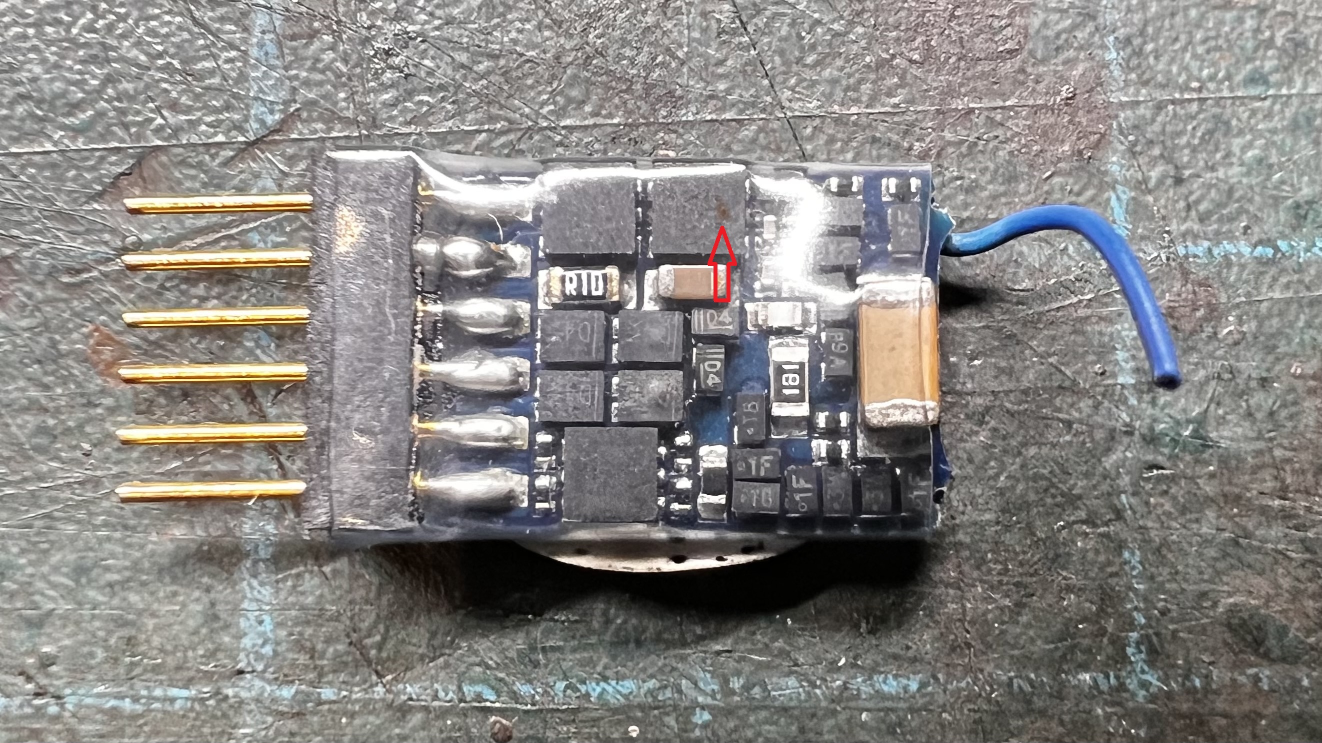

Es un ESU y tienes el integrado quemado.

Alfred, a qué se debe que el integrado se queme, a una subida de tensión, a un esfuerzo prolongado,...?

Y antes de volver a poner otro decodificador, yo, verificaría el consumo de todos los elementos.
