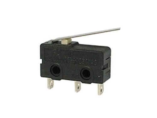

renfe276 escribió:
...con lo que su uso para, por ejemplo, polarizar el corazón de un desvío puede ser problemático...
Pues es un microruptor sin ningún misterio!!
Con la palanquita abierta, entre las patas 1 y 2 el circuito está cerrado y entre 2 y 3 abierto. Con la palanquita cerrada, entre las patas 1 y 2 el circuito está abierto y entre las patas 2 y 3 cerrado. ¡Ideal para polarizar corazones!

Hola estos tipos de finales de carrera tienen q ser para 12v ??? o sirven de otros voltages son faciles de conseguir ???????
Nota 27 Abr 2025 18:37
Mensajes: 7069
el límite no está en los voltios, està en los amperios!!!!
Normalmente soportan hasta 5 amperios.
Nota 27 Abr 2025 19:41
Mensajes: 109
Registrado: 03 Feb 2019 14:34
ok es q estuve mirando en amazon y ponen funcionamiento 250V y me extrañaba no vaya ser q le meta 12v y no se entere
