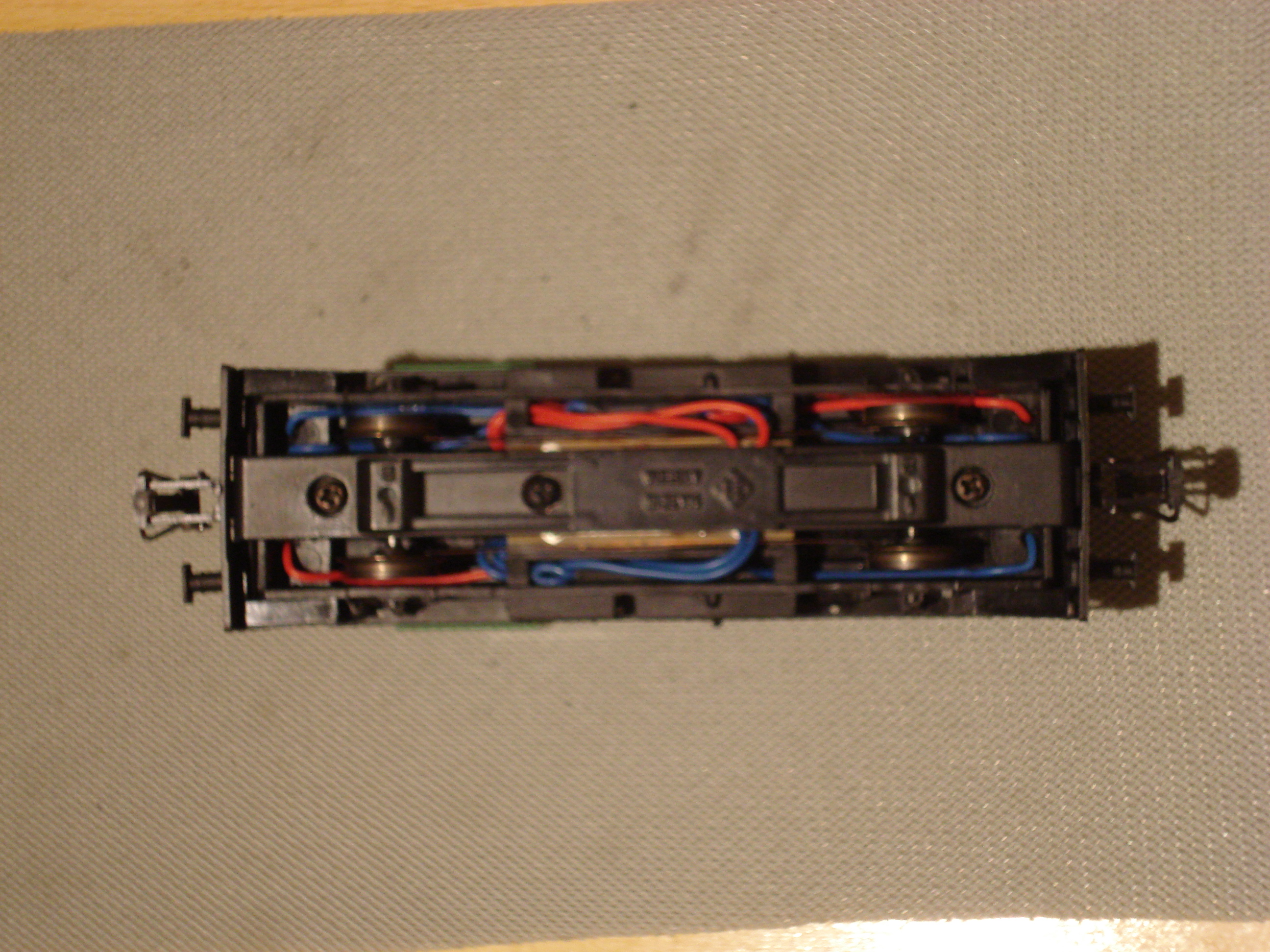

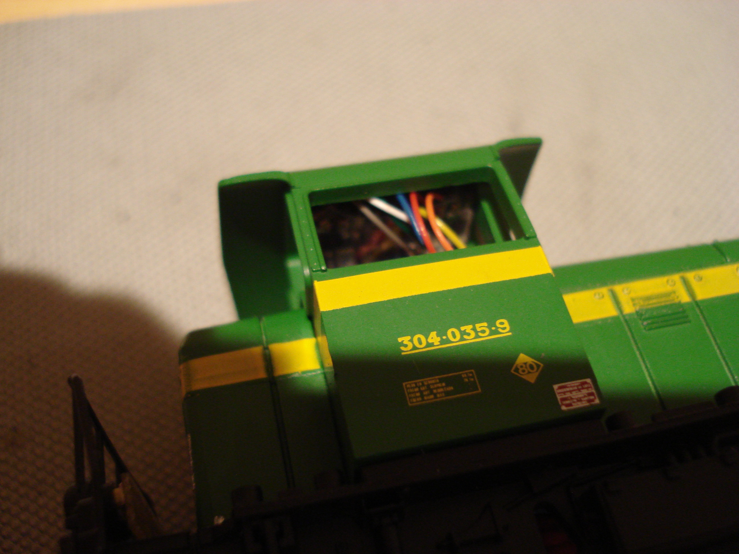

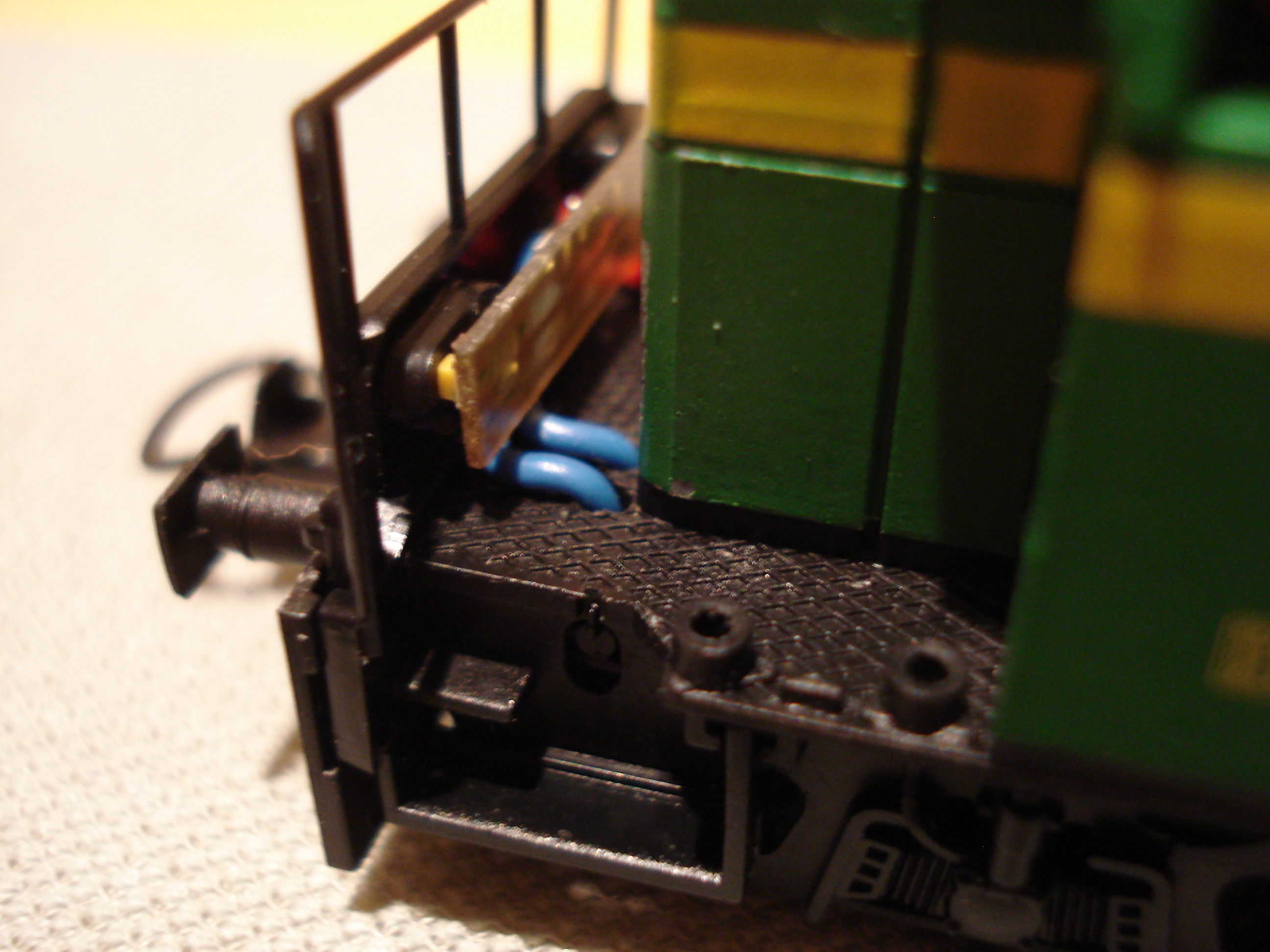

Hola, compañeros.
Os dejo unas fotos de cómo ha quedado.
Le he puesto un decoder sencillo de dimensiones 25,5x15,5x4,5mm. Está dentro de la cabina, junto al techo, con su conector NEM hembra. He puesto las luces que me comentó el compañero JVC.
Gracias, JVC.
Gracias a todos por aportarme alguna que otra cosilla.
Detalle del chasis.
Detalle del decoder en cabina.
Detalle de las luces.
