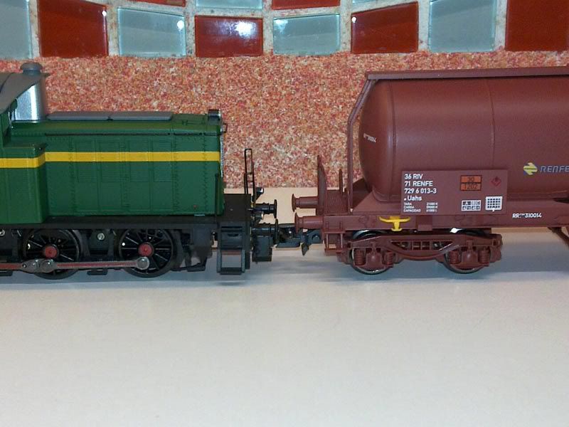

Bueno, pues haciendo caso a MAK de no vender el deco con desenganchadores, y viendo que mi idea de transplantarlo a una 303 era factible gracias al tutorial de ISU, os presento mi nueva (la compre el viernes) Electrotren 303 con el deco Roco y los desenganchadores montados.
A ver si me llegan las vias (vendi las Geoline y no tengo ninguna en este momento esperando a que lleguen las Peco) y le doy un poco de trabajo a la locomotora.
Gracias MAK e ISU
