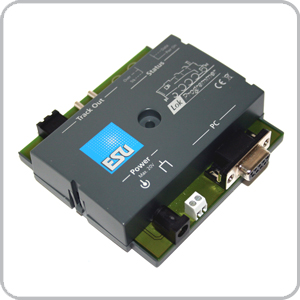

Unas cuantas dudas:
1) ¿El LokProgramer es ésto de la imagen, no? ¿Y eso a qué lo conectas? ¿Al ordenador, a una fuente de alimentación y a la vía donde está la locomotora o necesitas también una central?
2) ¿Le puedes cambiar los sonidos a una locomotra sin abrirla, todo a través de la vía? Es que los decoders con sonido traen un puerto y pensé que es ahí donde tienes que conectarle el cable para meterle nuevos sonidos, pero claro, hay que abrir la locomotora.
Quiero meterme en esto del digital seriamente, pero estoy un poco perdido.

Eso es el Lokprogramer, la segunda versión. El primero era un poco mas espartano, pero funciona igual.
Lo conectas a 12V AC o DC, el lo rectifica. Lo conectas al PC por RS-232 o via USB. Le pones una via y le pones la locomotora encima. Todo de hace a través de los contactos de las ruedas. No hay que desmontar la locomotora, hay radica su sencillez.
Para mi, son los mejores € invertidos, a nada que tengas ya unas cuantas locomotoras. Puedes configurar las normales y cambiarles el sonido a las que tengan y ajustarselo a tus gustos. Da mucho juego.

A mi me gusta otra descripción del sistema, a saber:
El LokProgrammer, para mi, es la aplicación informatica (esta se puede descargar directamente de la pagina de ESU) y es la que permite graficamente visualizar, modificar las Cv´s de los decos, realizar y modificar los proyectos de sonido.
El aparato que nos muestras en la foto, yo lo considero un modem que conecta fisicamente el deco con el Pc, auque se denomine igual LokProgrammer, digo esto porque mucha gente se cree que sin el modem, no se puede hacer nada, y nada mas lejano de la realidad, uno puede ejecutar la aplicacion informatica crear sus plantillas ver los cambios en la lista de las Cv´s y despues modificar estas desde la central, ó crear sus proyectos y quedar mas tarde con alguien que tenga el modem y cargar el proyecto en el decoder.
Con esto no quiero decir, que no sea mas comodo tener el modem y poder aplicar las modificaciones al momento en el deco, para ver si hemos realizado el cambio al que pretendiamos llegar, pero puedes tener algún compañero en la Asociación de turno, que lo pueda tener y que te cargue el el proyecto en el Deco.
