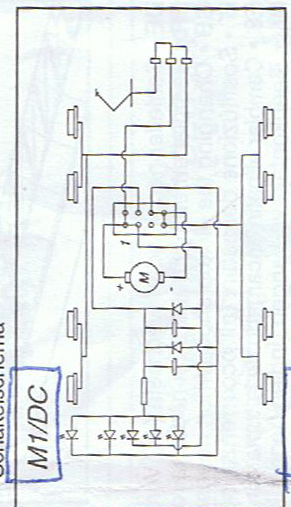

Adjunto imagen del esquema de la cabeza tractora del AVE

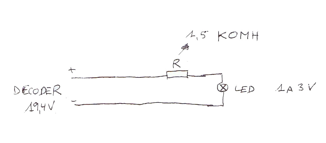

Nota 27 Feb 2011 17:28
Mensajes: 2904
Registrado: 06 Feb 2011 21:22
Hola Alfredo,
De cuanto tiene que ser la resitencia?
Tratos positivos: talgo74
Nota 27 Feb 2011 18:15
Mensajes: 2904
Gracias Alfredo
Cojeré el polímetro y lo mirare a ver quanto da
Ya os ire expicando

Pienso que con un integrado 7803 tambien podrias solucionarlo , cambiandolo por la resistencia, te proporcionara 3 v para los leds y todos deberian funcionar a la vez pues su comportamiento se ajusta al consumo de los mismos , no es como una resistencia que es "tonta"
La pata izquierda a la salida del decoder, la pata del centro a negativo , y la pata derecha hacia los leds.

ok alfredos , gracias por la aclaracion . Creo que la familia de los 78 me gusta tanto que los uso para todo , incluso para cosas donde no son la mejor solucion .Pienso que para este uso funcionarian , aunque no dudo que otras soluciones como las que propones sean mucho mejor .

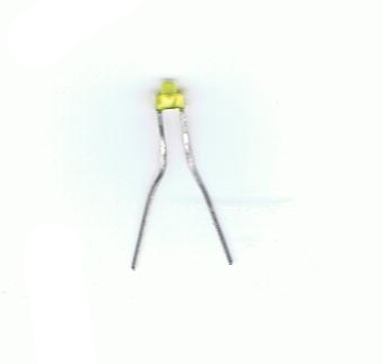

Foto del led
Medidas del led:
Largo 3mm
Ancho 2mm
Alto 3mm

Aunque, ahora que pienso, el led podria estar "muerto"

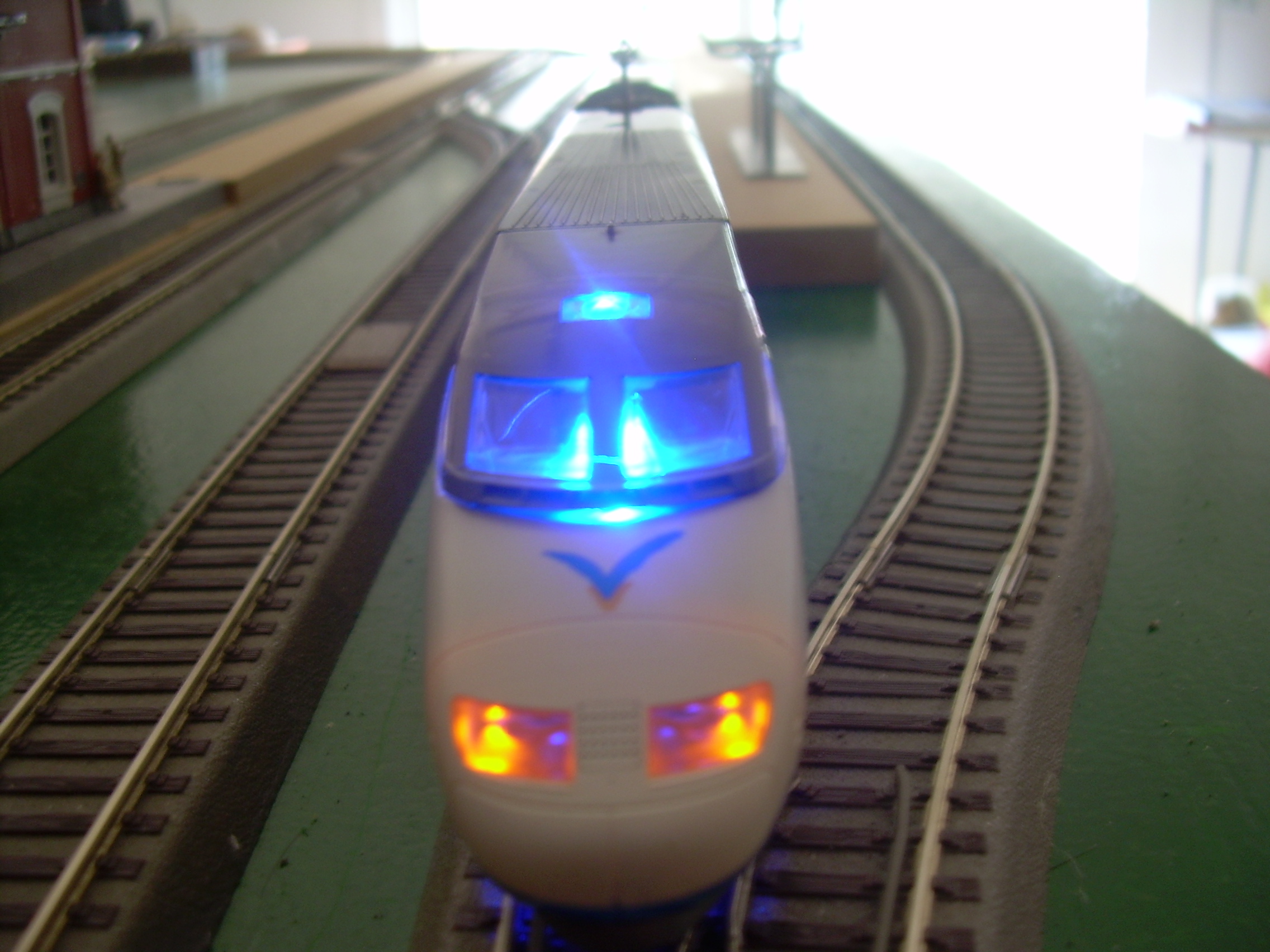

Bueno, tras mucho tiempo, no pude ponerme con lo del led, hoy si, asi que ya le doy por zanjado el tema, el resultado final es este:
"Ale, andando (pa francia) que es gerundio :lol: "
Gracias por ayudarme ;)

alfredos escribió:
Tiene pinta de que la foto no le hace justicia; se me ocurre que el efecto en real debe ser bastante bueno, ¿davvero?
Pues si, no hace justicia la foto, pero en la realidad es una pasada :P, proximamente le colocare una cabina, pra que asi luzca mas ;)
