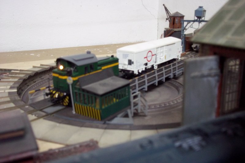

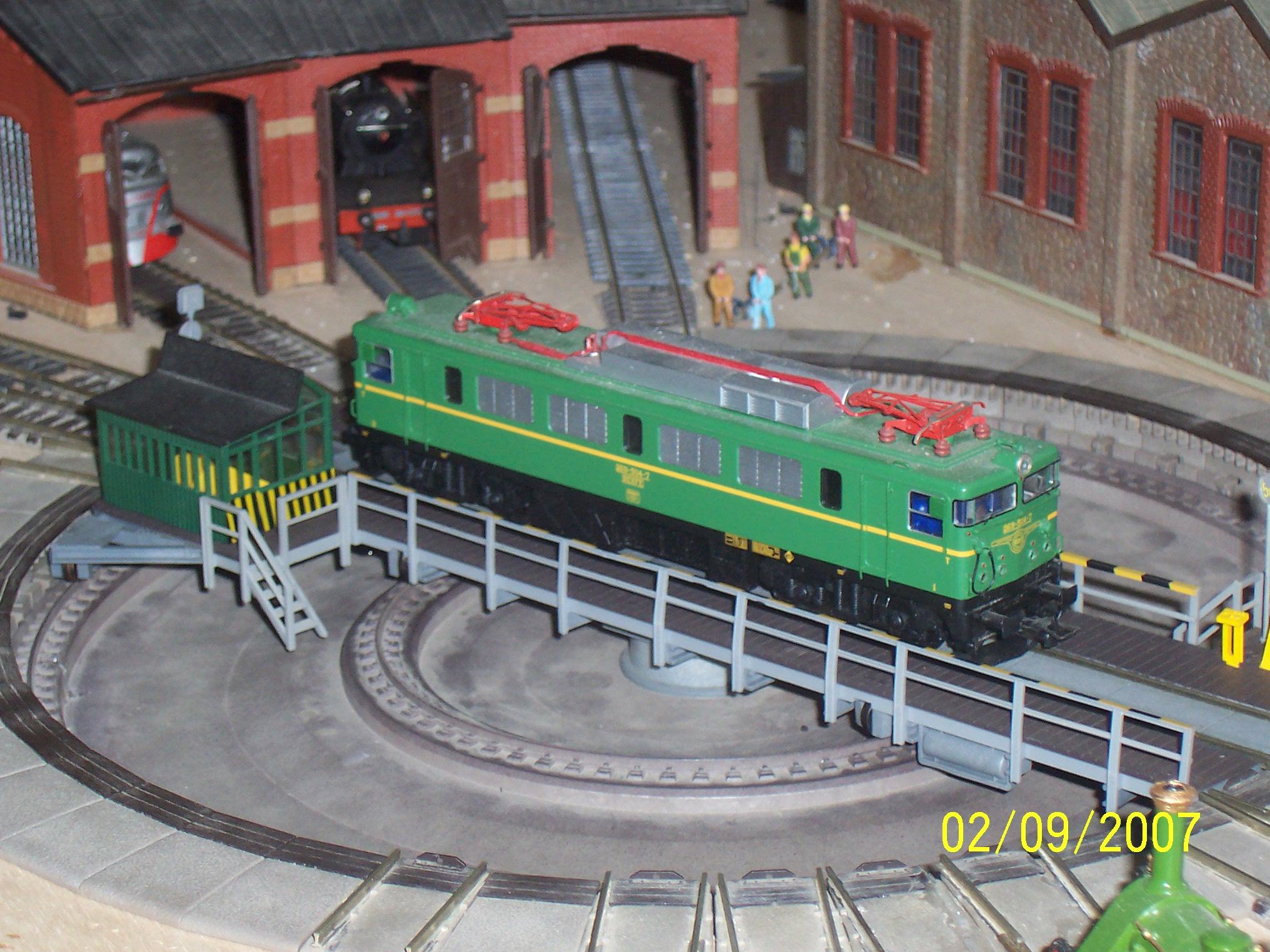

Quisiera digitalizar parcialmente la rotonda de Fleischmann,me explico el motor no me funciona y lo muevo a la antigua ausanza,o sea a mano,quisiera digitalizar solo las vias de la rotonda que da vueltas,me podeis decir si se puede y como, la rotonda es la mas grande en version Profi en h0 y en continua,saludo INDALTRENSA
Aqui teneis unas fotos de la rotonda

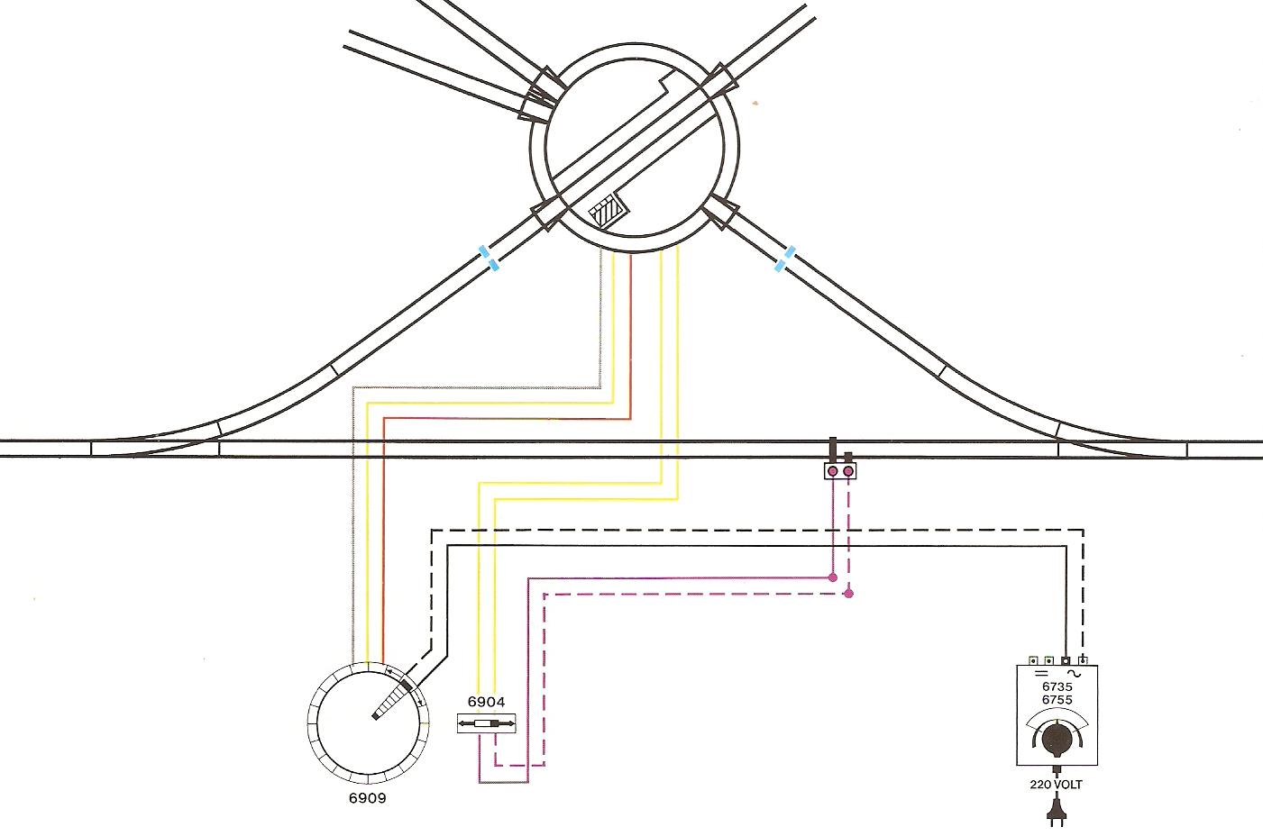

Hola Indaltrensa, en primer lugar debes saber si se trata de la 6152 antigua o de la 6152C. La primera, que es la que yo tengo, conectaba la vía del puente con las dos salidas a las que estaba enfrentada en una determinada posición, estando aisladas el resto. En la segunda, con el mando 6910 se conecta sólo la salida de uno de los lados del puente quedando el otro aislado. Aunque para lo que tú quieres supongo que da igual.
Lo primero será aislar todas las salidas 6153 conectadas con el resto de la red con dos eclisas aislantes ya que, como te han dicho, un giro de 180º cambiará la fase de la corriente y se producirá el correspondiente corto. Las vías muertas no será necesario y pueden ser alimentadas por el propio puente. Aún así, cuando entre un vehículo resistivo (con motor o luces) puede que la fase sea incorrecta y se produzca el corto.
Las dos soluciones que te han dado son válidas:
- Alimentarlo a través de un gestor de bucle: caro.
- Alimentarlo desde la central u otra vía a través de un inversor: Fleischmann tiene un inversor de polaridad 6924/6904 estable y otro 6905 momentáneo por pulsación. Con el primero (o un interruptor que tú te hagas) tendrás una posición para cuando enfrentes el lado de la caseta y otra para cuando enfrentes el otro lado. Sería como en la imagen.
Saludos José María KPEV
