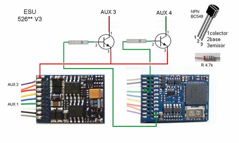

Registrado: 28 Feb 2009 11:15
Se hace con dos transistores y dos resistencias.

Mensajes: 1141
Registrado: 01 Sep 2009 09:07
En este esquema de conexiones se ve muy clarito. ¿EN qué página sale?, lo digo para leer como se ha realizado.
Mensajes: 646
Ubicación: Málaga
El esquema lo hice yo, es una copia de uno que hizo el compañero "7700" pregúntale a el en que hilo lo puso, porque yo no lo encuentro.
Saludos desde Málaga
Antonio
PD: ya encontré el hilo, es el que te estamos indicando, si repasas los comentarios de 7700 en uno de ellos aparece un pdf con el esquema.
[url][/url]
H0 DCC 2Carriles, Mikimaus de Roco,
GenLi + DEC-MTR + NanoX-s88

Mensajes: 1141
Anoche estuve haciendo los circuitos que me habéis indicado. Los repasé durante un par de horas y no consigo activar las funciones AUX3 y AUX4.
El transistor que he utilizado es un BC848 en formato SMD, que es el equivalente del BC548. No se qué puede pasar, me lo estudiaré porque anoche era demasiado tarde.
La resistencia utilizada era de 4,7 K en SMD.
Solo se me ocurre que exista algún problema al conectar el transistor, ya que la base, emisor y colector varían del BC848 al BC548, pero sabiendo donde se encuentra cada patilla no debería haber sido mayor problema.
Si conectamos un consumidor al pin 1 del decoder (en el esquema es la salida del cable rojo) con el azul (retorno de funciones) hay tensión y se ilumina por ejemplo un LED, pero es permanente, se queda encendido siempre.
Si conecto cualquiera de los dos cables (en verde en el esquema) que van a la resistencia y cierro el circuito con el azul (retorno) también se encienden permanentemente el consumidor.
Por tanto no veo como hace la interrupción el transistor, ¿no deberíamos de poner un transistor PNP del tipo BC856 en vez de un NPN como este BC848?
Se me han quedado oxidados los conocimientos electrónicos.
¿Alguién sabe que está ocurriendo, o le ha pasado algo parecido, al hacer el guiso?
Mensajes: 1141
Según el esquema expuesto más arriba. El auxiliar 3 , por ejemplo, se conecta a un consumidor y se cierra el circuito con el retorno (cable azul). ¿Es así?
