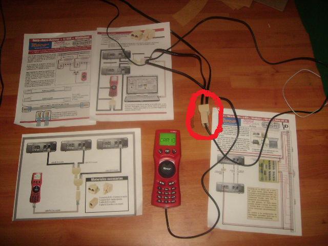

Nota 21 Nov 2011 12:45
Mensajes: 123
Ubicación: navarra
Registrado: 22 Ene 2010 21:43

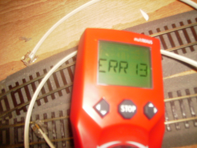

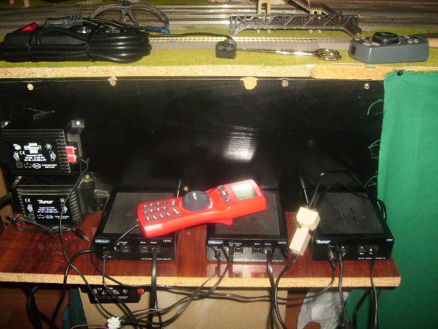

retomo este hilo ya que basicamente es el mismo tema,como veis en las fotos yo quiero conectar 3 centrales roco 10761,compre en alemania los cables cruzados para su correcta conexion y el multimouse me da codigo ERROR13,tambien lo muestro en fotos ,no se cual es el error que cometo o si hay algo que se me cuela ,tengo el siguiente material:
-3cables cruzados roco
-2 cables normales roco
-conector 2 entradas hembra y salida macho rj12
-conector rj12 hembra -hembra
-conector hembra -hembra 2 salidas roco.
los he puesto de distintas maneras y no hay cambios inclusive da cortos al conectar las centrales entre si,aver si alguien a podido solucionar esto y nos puede echar un cable.

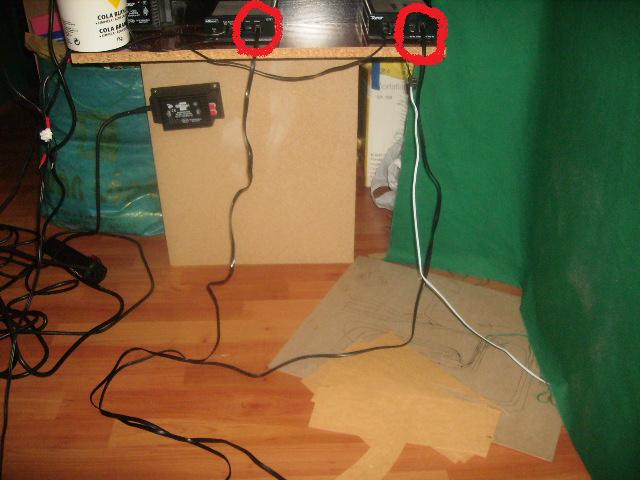

otras fotos
Nota 21 Nov 2011 19:57

Los cables roco son cruzados, o no? necesitas un cable normal no cruzado

tengo cables cruzados y normales,y los he combinado varias veces en todas opciones y sigue igual.
Nota 22 Nov 2011 15:50
Mensajes: 1095
Registrado: 31 Mar 2010 13:01
Es mi impresión o en la central de más a la izquieda falta el cable "track out" , al contrario que las otras.
Por otro lado las centrales, las tienes conectadas a un conector tipo teléfono?
Tratos positivos: Javirod, 7700, ERG, Crisruga, 300UT, JUJOCE, Beschi, JuanM, kdlang, bronson, Legionense
Nota 22 Nov 2011 16:22
Mensajes: 123
Ubicación: navarra
los conectores son rj12,estuve consultando en una tienda y me enseñaron las diferencias entre diversas conexiones rj11,rj45,etc,y me dieron los rj12 que se piden en los planos ,la central de la izda,no la he conectado dado el problema que hay solo con las dos .

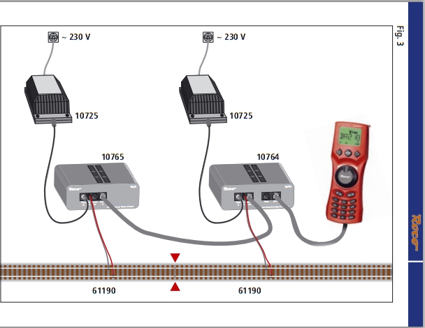

Hola no se si será por eso pero en todos los esquemas veo sol dos centrales (central y central haciendo de booster) es posible que alguna de las conexiones entre las 3 este mal, lo unico que se me ocurre es que pruebes a hacer el cableado con dos solo y nos cuentes si funciona o no y si es posible pon nos una foto del cableado de las dos centrales y ya vemos a ver como hacemos el cableado de las 3 centrales juntas.
EDITO: no se si será esto pero he visto algunos esquemas en el manual del multimaus y lo que me he encontrado es que el booster tiene que ir conectado a la salida "booster out" y en las fotos que nos has enseñado en la central principal no hay unido nada como booster o al menos eso me parece a mi.
En este esuquema que está sacado del manual del multimaus verás mejor a lo que me refiero:

vale cisterna ,lo unico que te puedo decir que la central que sale en el manual es la 10765 que es el booster real que vende roco,no deberia ser mas complicado,en breve pongo fotos de todas las conexiones realizadas(me llevara tiempo).

Ligaste correctamente los 2 cables de alimentacion á via y isolaste las dos secciones de via?

El Error 13 según el manual del multimaus viene dado por:
Err 13 No se ha encontrado el master X-PressNet.
Existe un problema en el componente conectado a la base “Master” del amplificador digital.
Desconecte y vuelva a conectar este componente. Si no se soluciona el problema verifique su
dirección en el X-BUS.
Lo que quiere decir es que probablemente haya una conexión mal puesta.

el error 13 aparece simplemente colocando un rj12entre una central y el multimouse,aporto imagenes de el uso con dos centrales con los rj12 de por medio

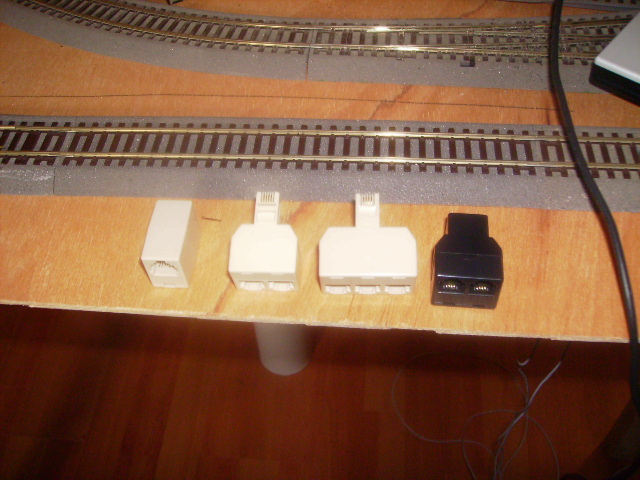

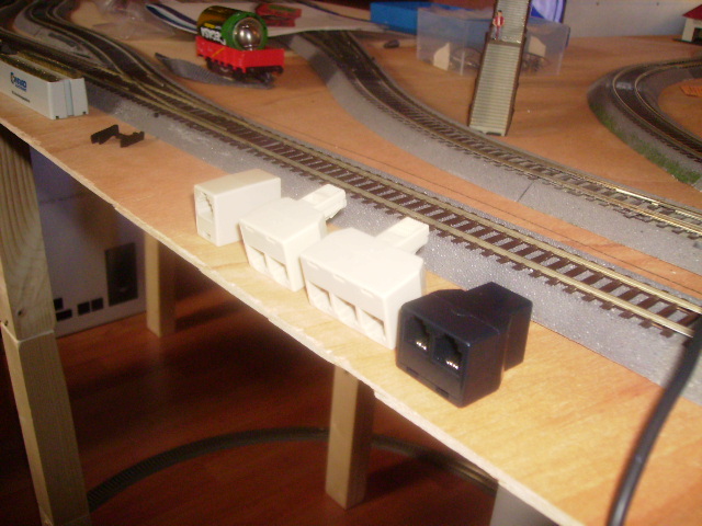

eston son los conectores rj12(dichosos)y el que roco aporta con los cables cruzados(negro),con este ultimo tambien marca el mismo error13.
