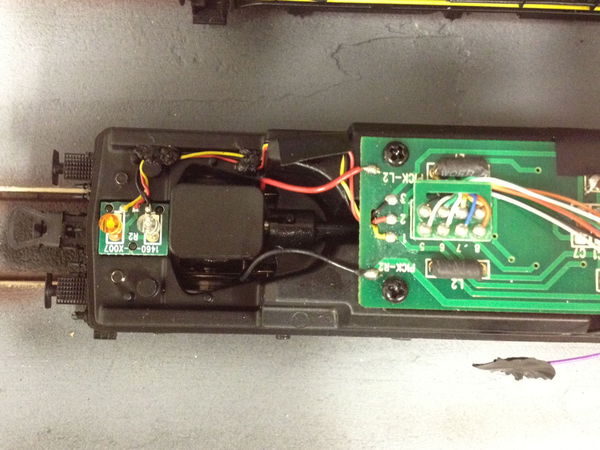

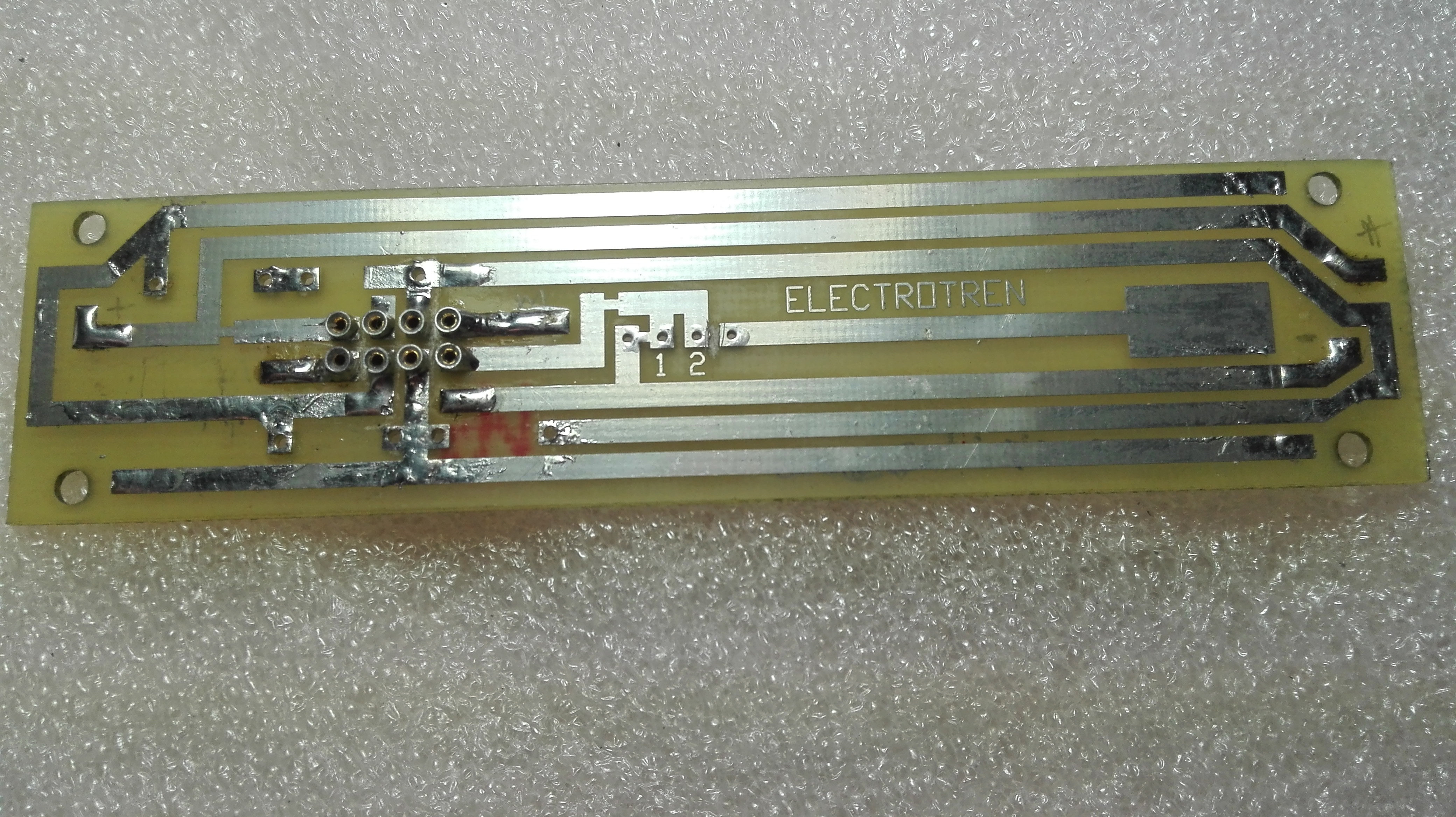

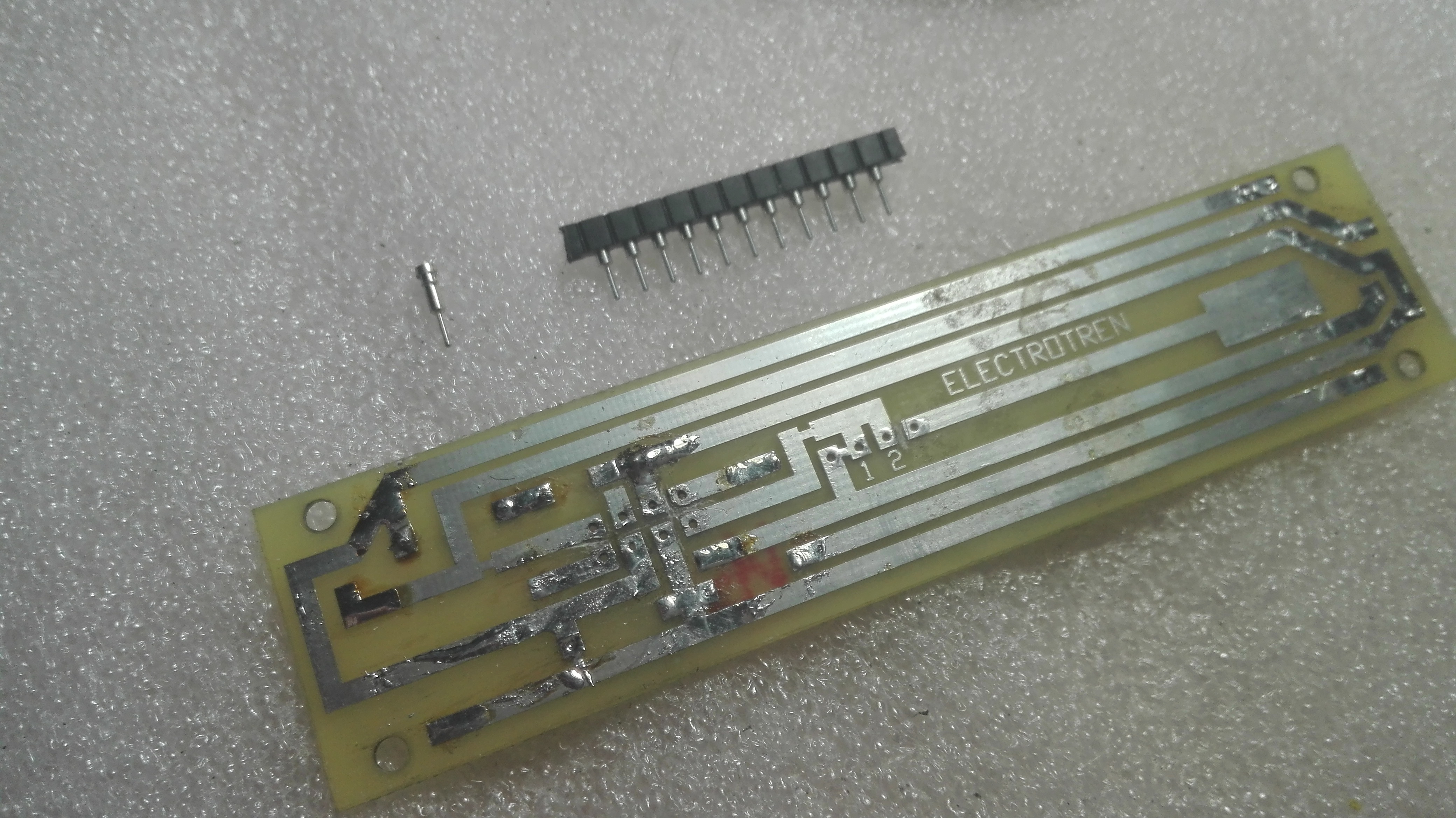

Acabo de poner el deco Esu V4 a mi recien llegada 289.015.0, y no van las luces rojas.
- En analogico las luces van todas correctamente y cambian de direccion
- En digital las blancas se encienden correctamente en el testero direccion de marcha
- He comprobado que el deco no este al reves,
- Si puento 1 y 3 de la placa de luces, cambia de blanca a roja.
- He probado otro deco de la 269 que va bien y hace lo mismo.
Me olvido de comprobar algo? que hago mal?
Adjunto 2 fotos por si veis algun cable en un sitio que no es, o yo que se...
Gracias por vuestro tiempo.
Enric

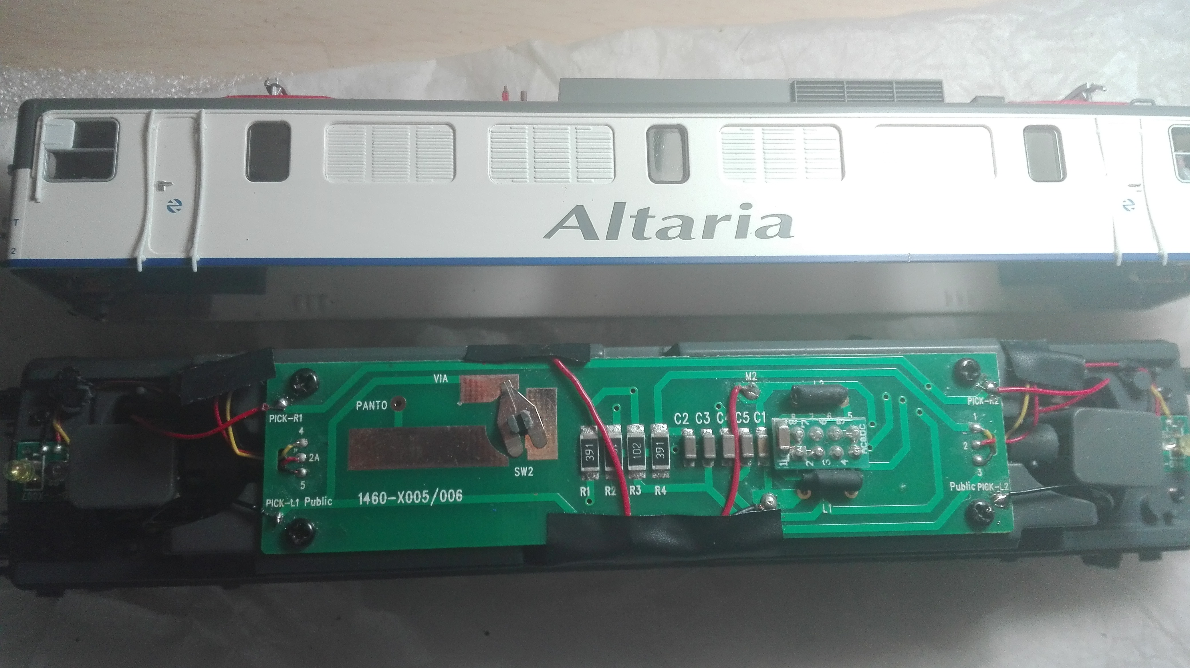

Mensajes: 131
Ubicación: Alicante
Registrado: 28 Feb 2012 21:35
cisterna escribió:
¡Hola!
En mi 289.014 las luces rojas funcionan con F1.
Es posible que, si no funcionan, sea porque el mapeo de funciones del decoder no sea el correcto.
¡Saludos! :)
Hola. Disculpad la tardanza en responder.
He probado con decoder uhlenbrock y zimo. No hay manera. Ambos decoders son nuevos.
He cambiado el mapeo de las luces blancas y puedo encenderlas con la función que quiera, pero las rojas permanecen siempre apagadas.
La PCB de la locomotora es TCC1A16-06.
acepto sugerencias ...
Saludos cordiales

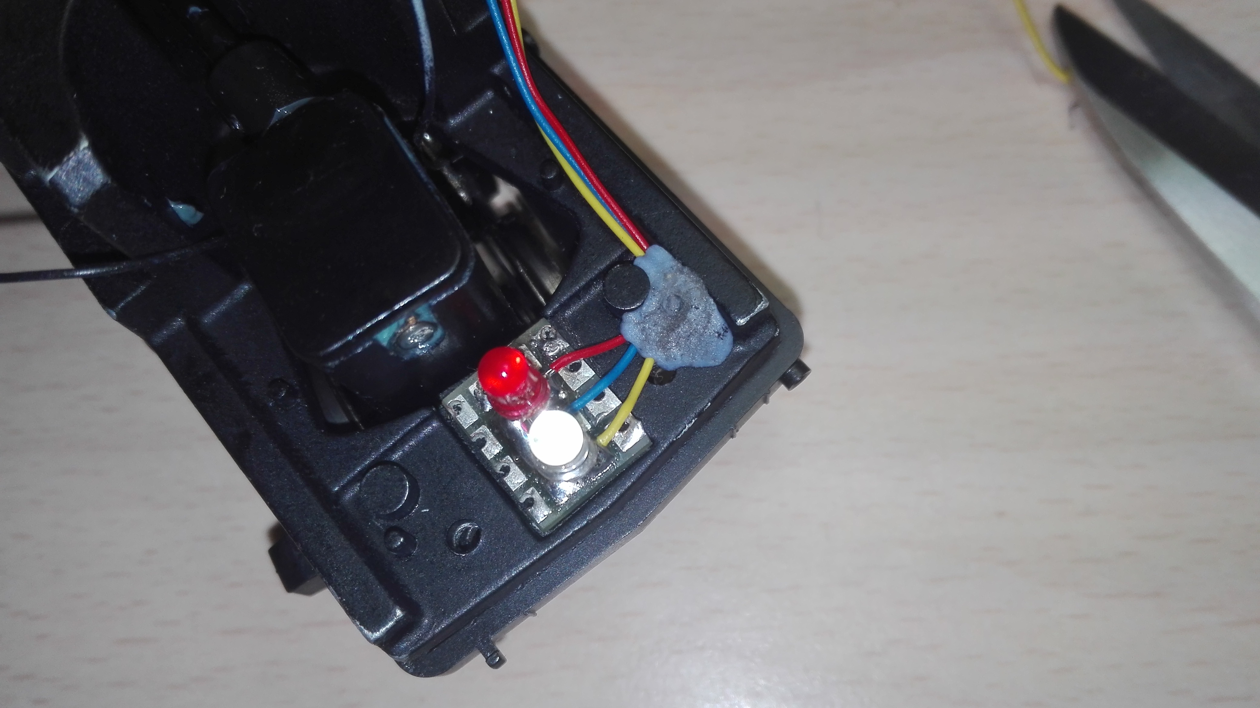

Si no funcionan, pueden ser que las "bombillas o led" (YO HE SUSTITUIDO TANTO LAMPARAS COMO LED EN ESA LOCO) esten mal .... solucion:
DECODER DESCONECTADO Y PIEZA DE CONEXIONES QUITADA
Si son bombillas puedes darle con 9v en el circuito impreso desde donde salen los cables y asi ves que tanto el cable como la bombilla esta OK.
Si son led la misma operacion pero desde la resistencia, si no sabes cual es, hazlo con una pila de 1,5V sobre los cables que van hasta los led y estos deben funcionar en una de las 2 polaridades.
La avería puede ser:
Cables partidos, bombillas/led mal.
Error en la soldadura del C. impreso pequeño.
Algun corto en C. Impreso (inspeccion visual).
Suerte y si nos pasas alguna foto sabremos de que version de Circuito estas tratando.
Roberto.

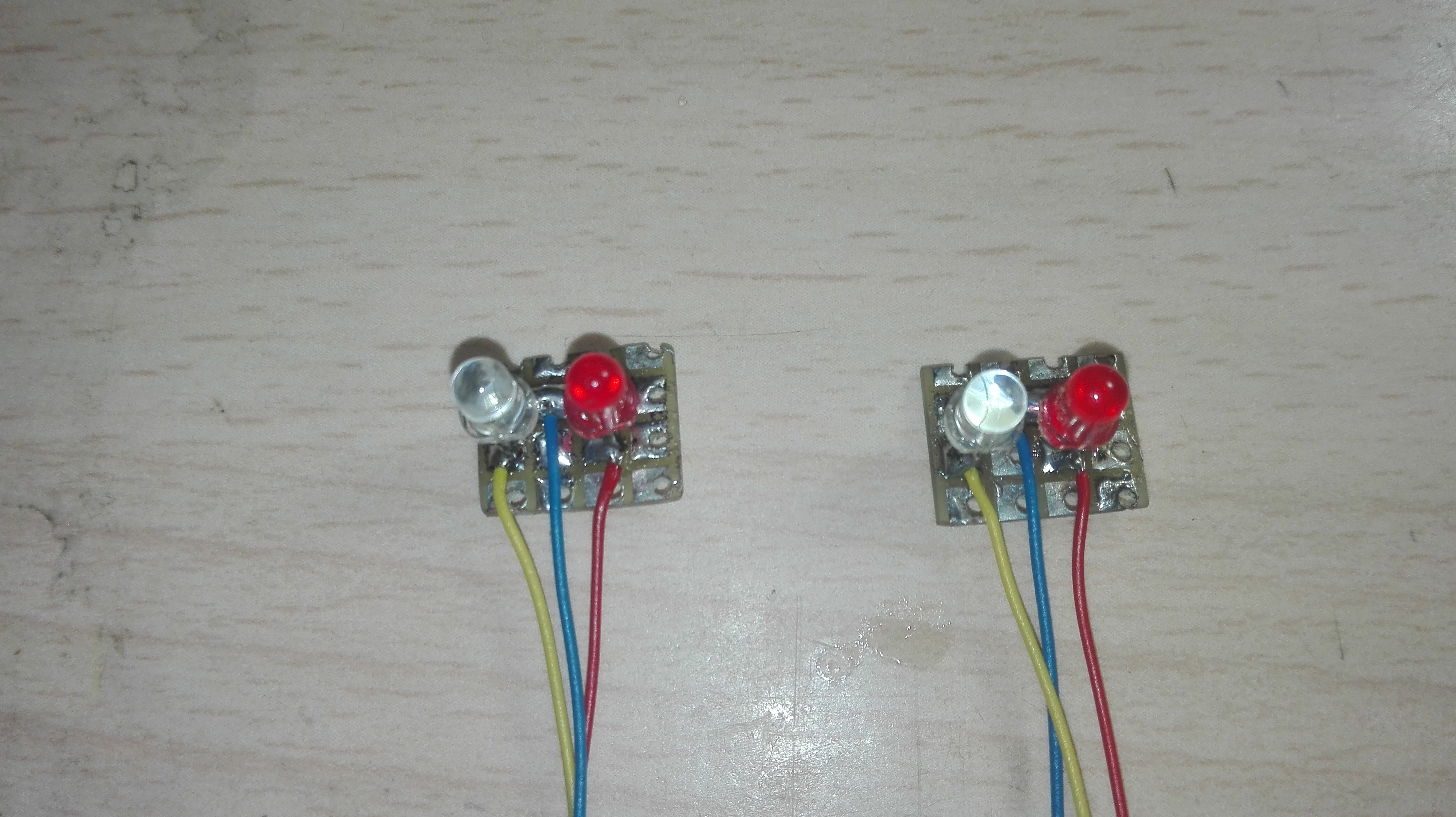

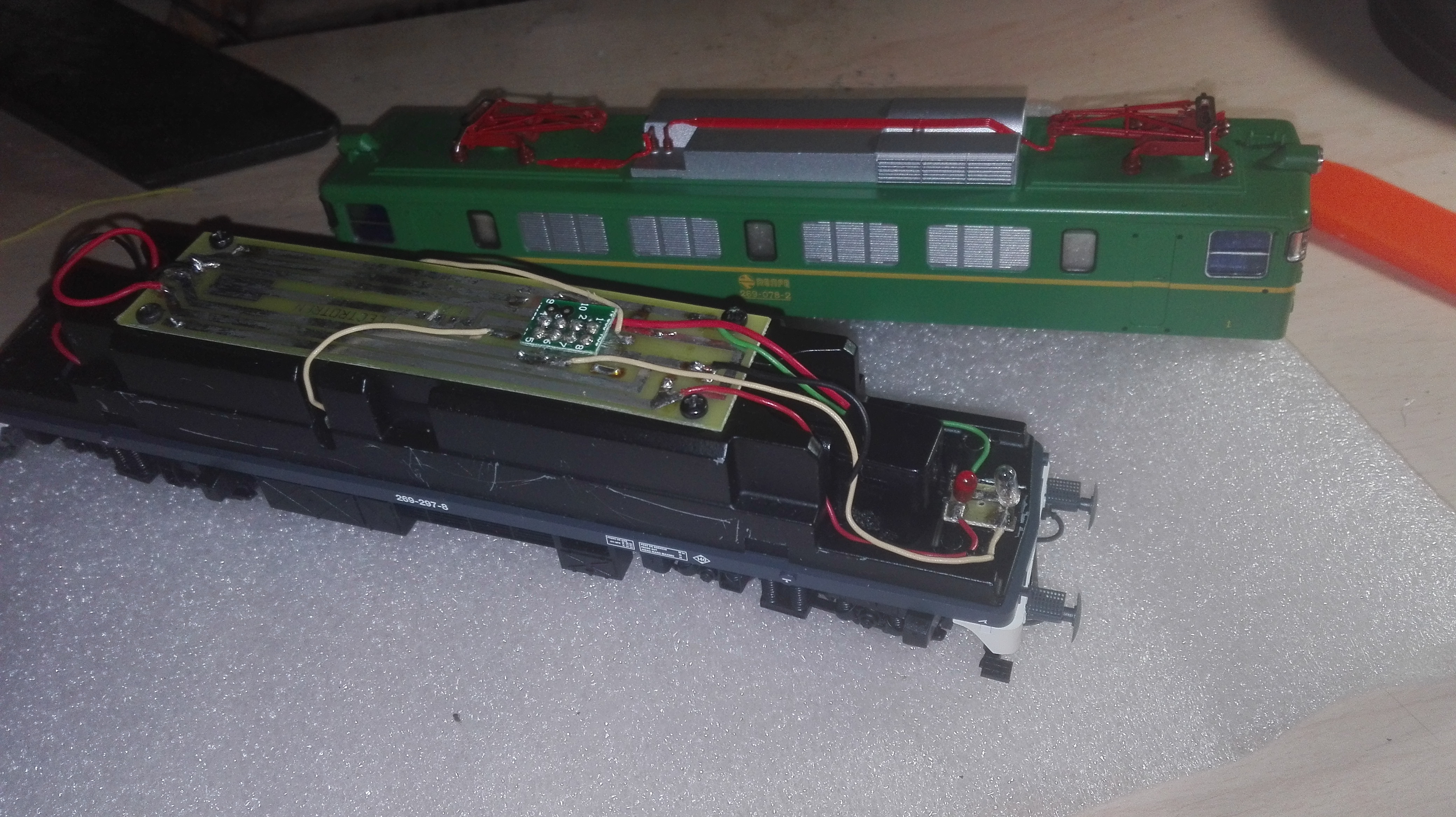

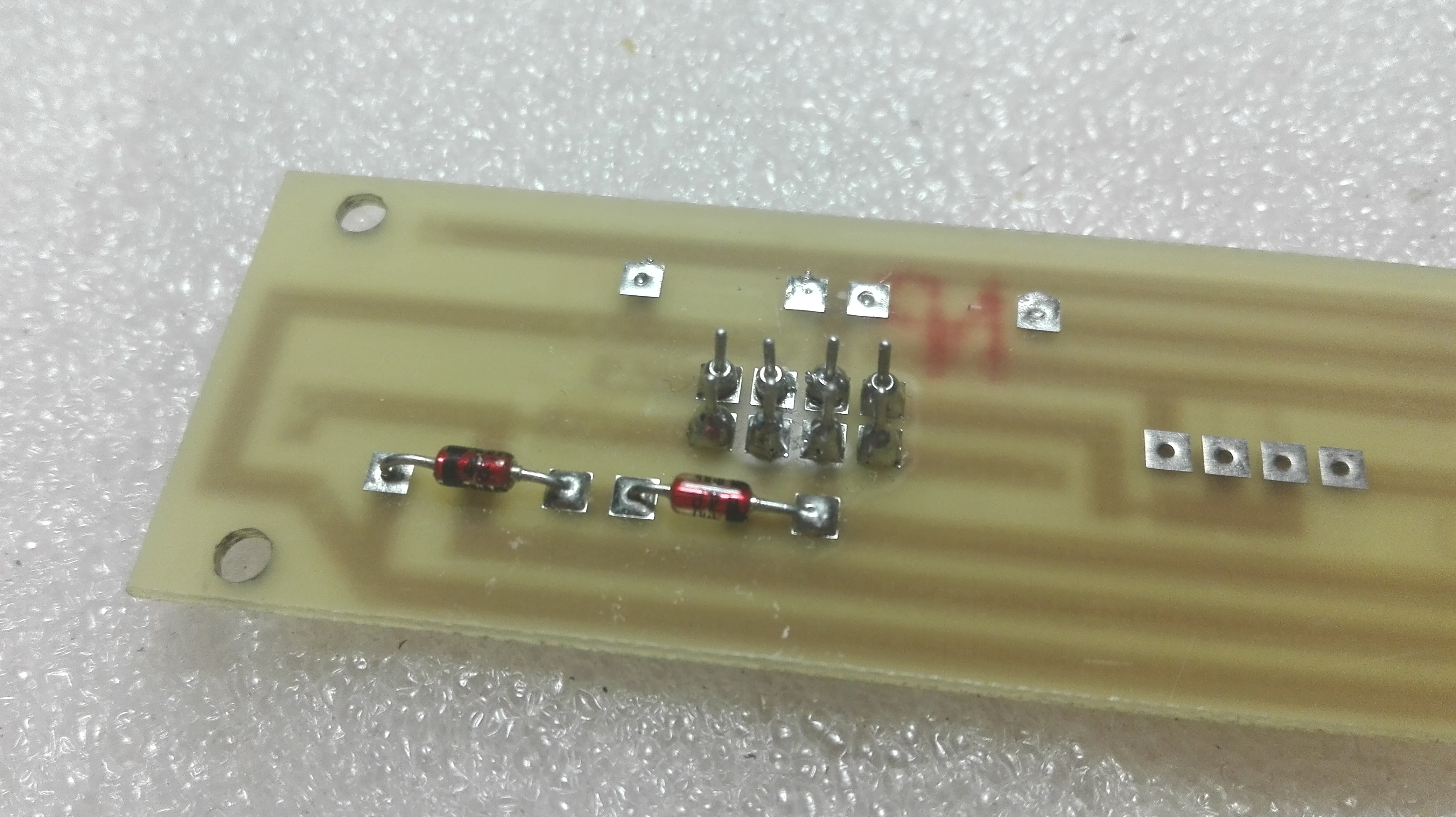

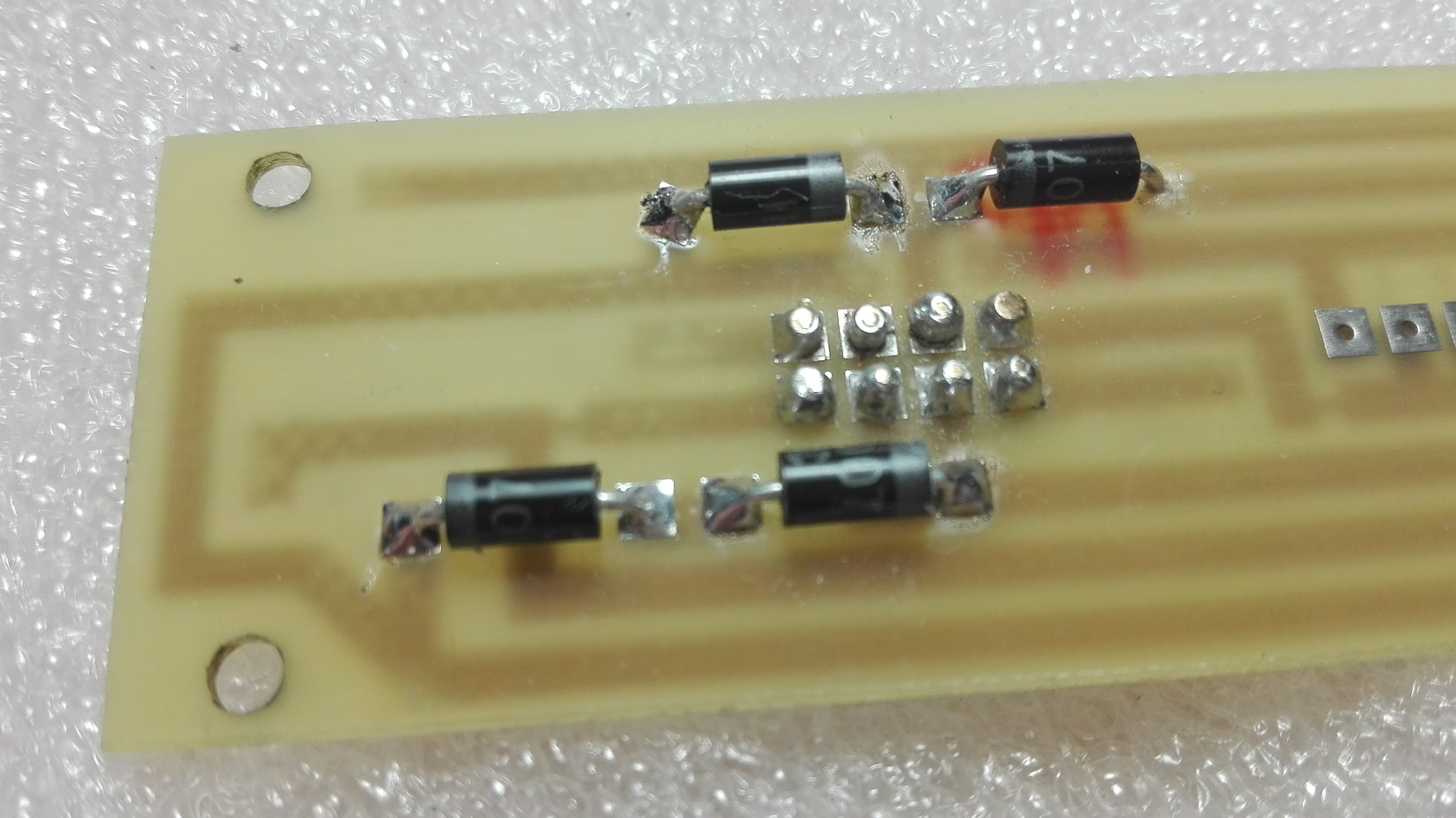

Para que te hagas una idea te dejo unas fotos que delatan lo que a veces puedes encontrar cuando los repuestos no estan al alcance de cuaquiera.

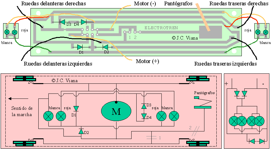

Tengo este esquema que pertenece a su autor y que podrá aclarar la concepción electrica del circuito.
Y a veces puedes encontrar esto ..... observese el color del faldon ....
El circuito de puentea el decoder venía soldado, de ahi que se pusiesen los pines haciendo un poco mayor el taladro y limando la parte baja.
Como el circuito de los led ya estaba muy tocado ... se levantaron las pistas y con un trocito de placa hice uno.
Lo normal es que sea asi....
Y si la vas a desmontar y no sabes si el vendedor la ha tratado bien ...... lo mejor que puedes hacer el revisarla por completo .... a veces surgen sorpresas.....
Si os fijais estaba en la zona de los piñones.
Esta locomotora fue desmontada pieza a pieza y reparada totalmente.
Roberto.
