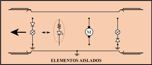

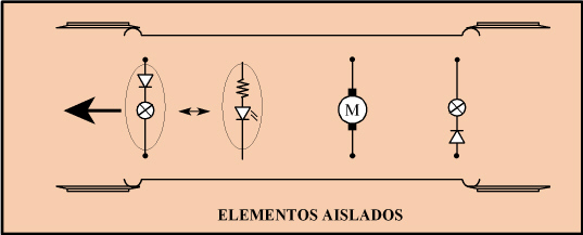

CASO 1: CABLEADO NORMAL
En este primer caso todos los elementos están aislados de masa.

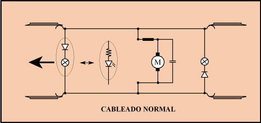

- En esta primera figura vemos un esquema del cableado normal.
esquemas 1 cableado normal.jpg (33.56 KiB) Visto 31705 veces
- En la siguiente figura vemos como hay que dejar cada grupo de elementos. Éstos, luz delantera, motor y luz trasera, deben estar completamente aislado de los demás y de masa, asegurándonos de ello con un polímetro. Para ello, en la mayoría de los casos, tendremos que levantar hilos y/o cortar pistas. Quitaremos del motor la reactancia y el condensador del filtro antiparasitario (aunque no siempre es necesario). A las luces les podemos quitar los diodos o polarizarlos convenientemente, pero en caso de “LED y Resistencia” debemos mantener ambas cosas y con las polaridades adecuadas.
esquemas 2 cableado normal.jpg (30.28 KiB) Visto 31705 veces

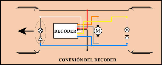

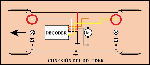

- Ahora veremos donde hay que conectar los hilos del DECODER:
esquemas 3 cableado normal.jpg (39.71 KiB) Visto 31705 veces
o NARANJA: a la escobilla del motor que estaba conectada con las ruedas derechas.
o GRIS: a la escobilla del motor que estaba conectada a las ruedas izquierdas.
o ROJO: a la pletina de los frotadores de las ruedas derechas.
o NEGRO: a la pletina de los frotadores de las ruedas izquierdas.
o BLANCO: al polo de la luz delantera que estaba conectada a las ruedas derechas. De haber una segunda luz en el testero trasero de la locomotora que debería lucir marcha hacia adelante (caso de luces rojas y blancas según el sentido de marcha), le conectaremos también una derivación del hilo BLANCO.
o AMARILLO: al polo de la luz trasera que estaba conectado a las ruedas derechas. De haber una segunda luz en el testero delantero de la locomotora que debería lucir marcha hacia atrás (caso de luces rojas y blancas según el sentido de marcha), le conectaremos también una derivación del hilo AMARILLO.
o En caso de mantener los diodos asociados a las lámparas o utilizar “LED – Resistencia” los cables Blanco y Amarillos irán siempre al cátodo del diodo.
o AZUL: a los polos de las luces delantera y trasera que estaban conectadas a las ruedas izquierdas (retorno de luces). Los diodos de las luces se pueden quitar, pero en caso de mantenerlos asociados a las lámparas o utilizar “LED – Resistencia” el cable azul irá siempre al ánodo del diodo.

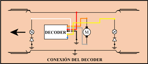

CASO 2: CABLEADO CON RETORNO POR MASA
En este segundo caso las ruedas izquierdas están conectadas a masa de la locomotora. También el retorno de luces y motor.
- En la figura vemos el cableado con retorno por masa.
esquemas 4 retorno por masa.jpg (35.81 KiB) Visto 31705 veces
- En esta otra vemos como hay que quedar los grupos de elementos. El motor debe estar completamente aislado. El retorno a masa de las luces y la conexión a masa de las ruedas izquierdas se mantiene.
esquemas 5 retorno por masa.jpg (31.03 KiB) Visto 31705 veces
- Vemos ahora las conexiones de los hilos del DECODER:
esquemas 6 retorno por masa.jpg (36.37 KiB) Visto 31705 veces
o GRIS: a la escobilla del motor que estaba conectada a masa.
o NEGRO: a masa.
o Los diodos de las luces se pueden quitar, pero en caso de mantenerlos asociados a las lámparas o utilizar “LED – Resistencia” la masa irá siempre al ánodo del diodo.
o AZUL: nos queda vacante y deberemos aislarlo para que no haga corto con ninguno de los otros. Jamás unir a masa o al cable negro.

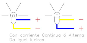

Aclaración sobre las luces
Para las luces hay dos posibilidades:
- Polo Negativo por hilo Blanco o Amarillo y retorno Positivo por el hilo Azul.
- Polo Negativo por hilo Blanco o Amarillo y retorno por la Semionda Positiva de la corriente de la vía (generalmente por el hilo Negro).
Lo ideal es el primer caso, pero hay que tener en cuenta que el decóder proporciona unos 16 V o más entre hilo Blanco o Amarillo e hilo Azul y las lámparas montadas para dar luz en analógico, pensadas para 12 o 14V, pueden llegar a fundirse si no las cambiamos. Los hilos irían conectados de la siguiente manera:
- Luz delantera: Hilo Azul al lugar en el que estaba conectado el que venía de las ruedas derechas; Hilo Blanco al lugar donde iba el de las ruedas izquierdas.
- Luz trasera: Hilo Azul en donde estaba conectado el hilo que venía de las ruedas izquierdas; Hilo Amarillo en el que estaba conectado el que procedía de las ruedas derechas
En el segundo caso la corriente eficaz que reciben las lámparas es menor o, al menos en mi caso, a mí no se me ha fundido ninguna lámpara de origen analógico. Por supuesto la conexión del decóder, caso de que la locomotora tenga el retorno de luces por masa, es mucho más sencillo. El inconveniente es que la luz tiene un ligero parpadeo, aunque prácticamente pasa desapercibido, y la intensidad lumínica es algo inferior aunque la diferencia es mínima.

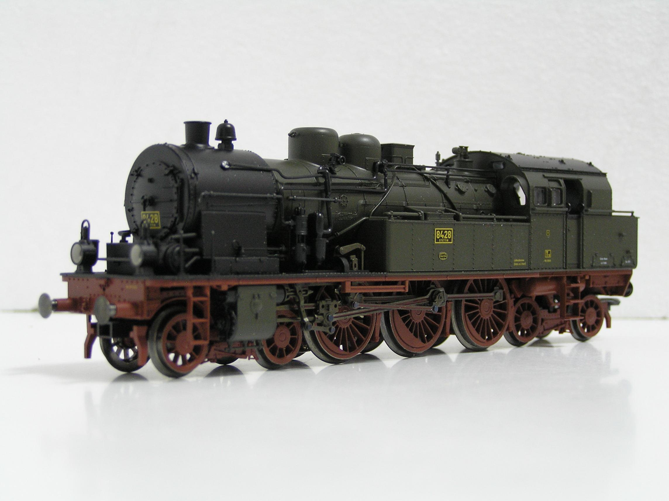

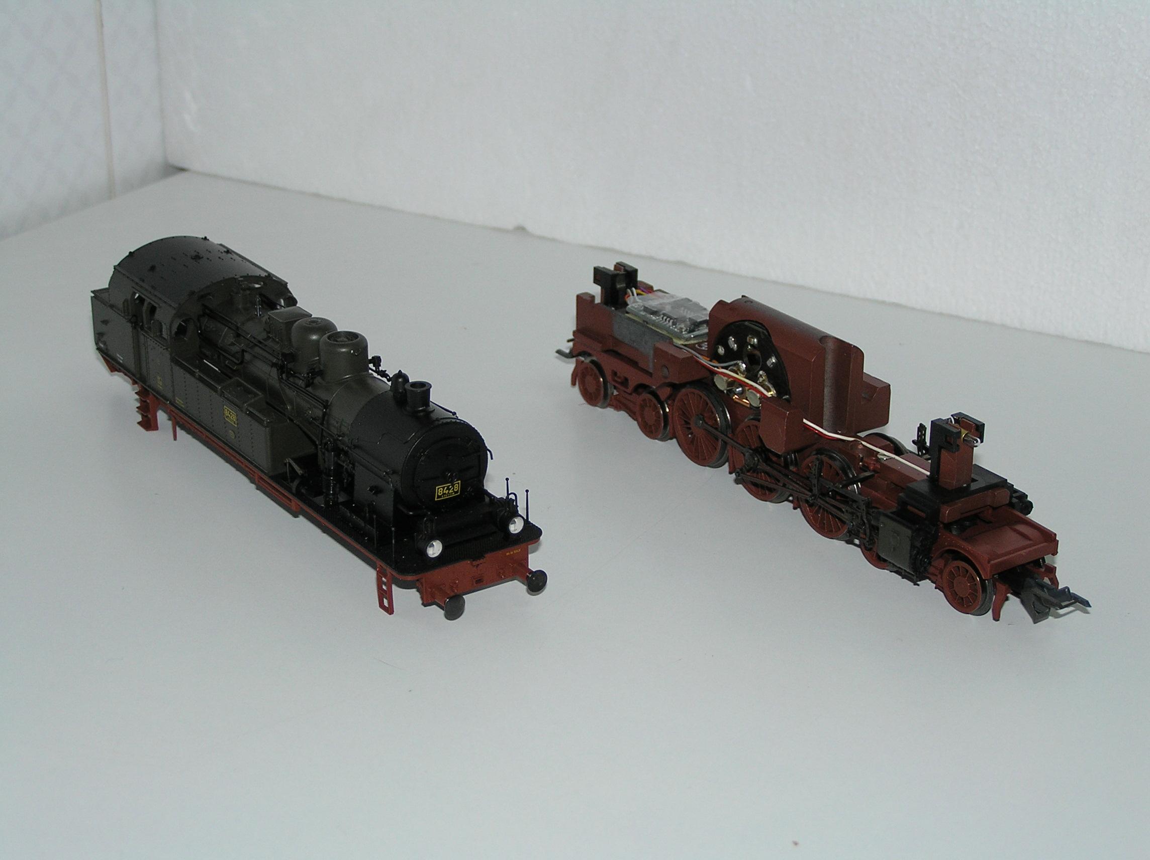

DIGITALIZACIÓN DE LA LOCOMOTORA FLEISCHMANN 4820/4077/4078 (T 18 PRUSIANA – BR 78 DE LA DRG Y DB) CON UN DECODER LOKPILOT V-4.-
Abrir la locomotora quitando el único tornillo que tiene por debajo. La carcasa sale con facilidad hacia arriba. En las siguientes fotografías vemos la locomotora desnuda.

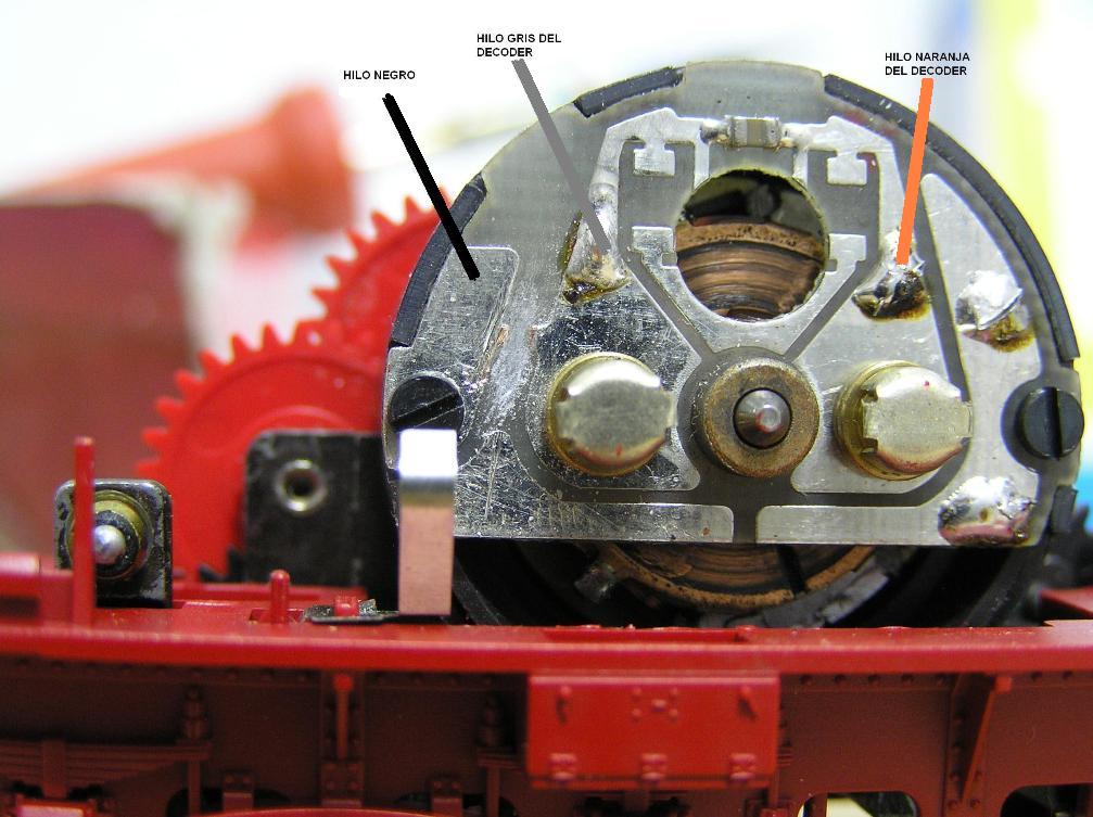

A destacar la simplicidad del circuito eléctrico de esta locomotora con sólo dos cables, una reactancia y un condensador: de la escobilla derecha del motor parte un cable rojo hacia atrás que va a la luz trasera, el retorno de ésta es por masa; de la misma escobilla parte el hilo de la reactancia hacia una pletina que va a los frotadores de las ruedas derechas, de donde a su vez parte un hilo rojo que va a la luz delantera con retorno por masa. Ya no lleva más cables.

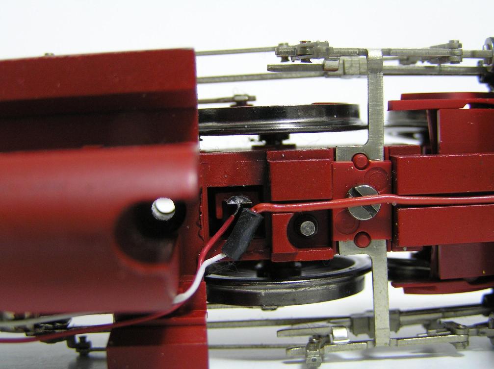

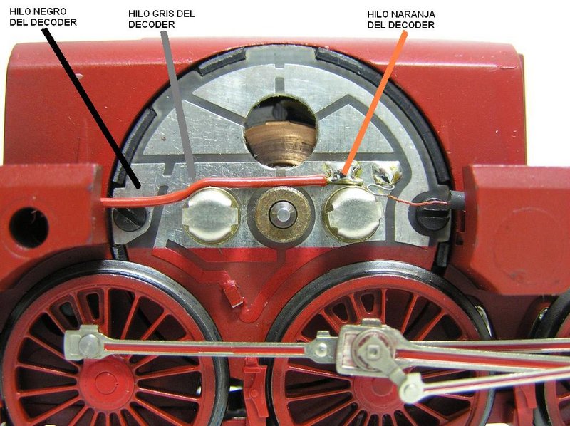

La escobilla izquierda se une por una pista estrecha al tornillo izquierdo del escudo motor que está a masa. Las ruedas izquierdas también están a masa.

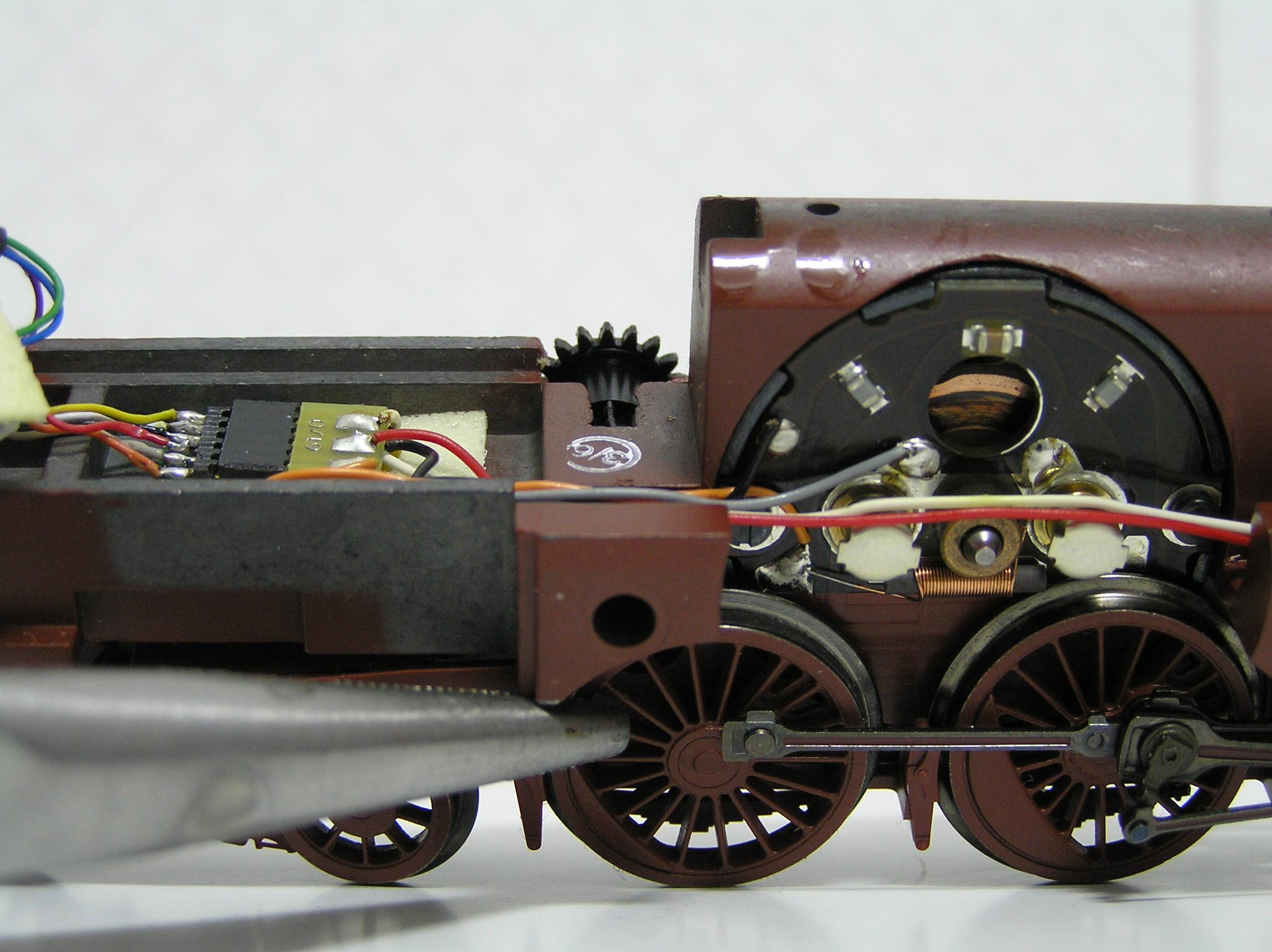

En esta fotografía vemos el escudo motor y en él observamos el cable rojo que va de la escobilla derecha a la luz trasera y un cable pelado que es el de la reactancia cuyo otro extremo va a la pletina de los frotadores de las ruedas derechas.

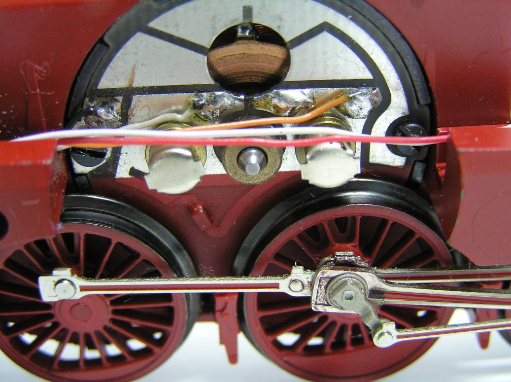

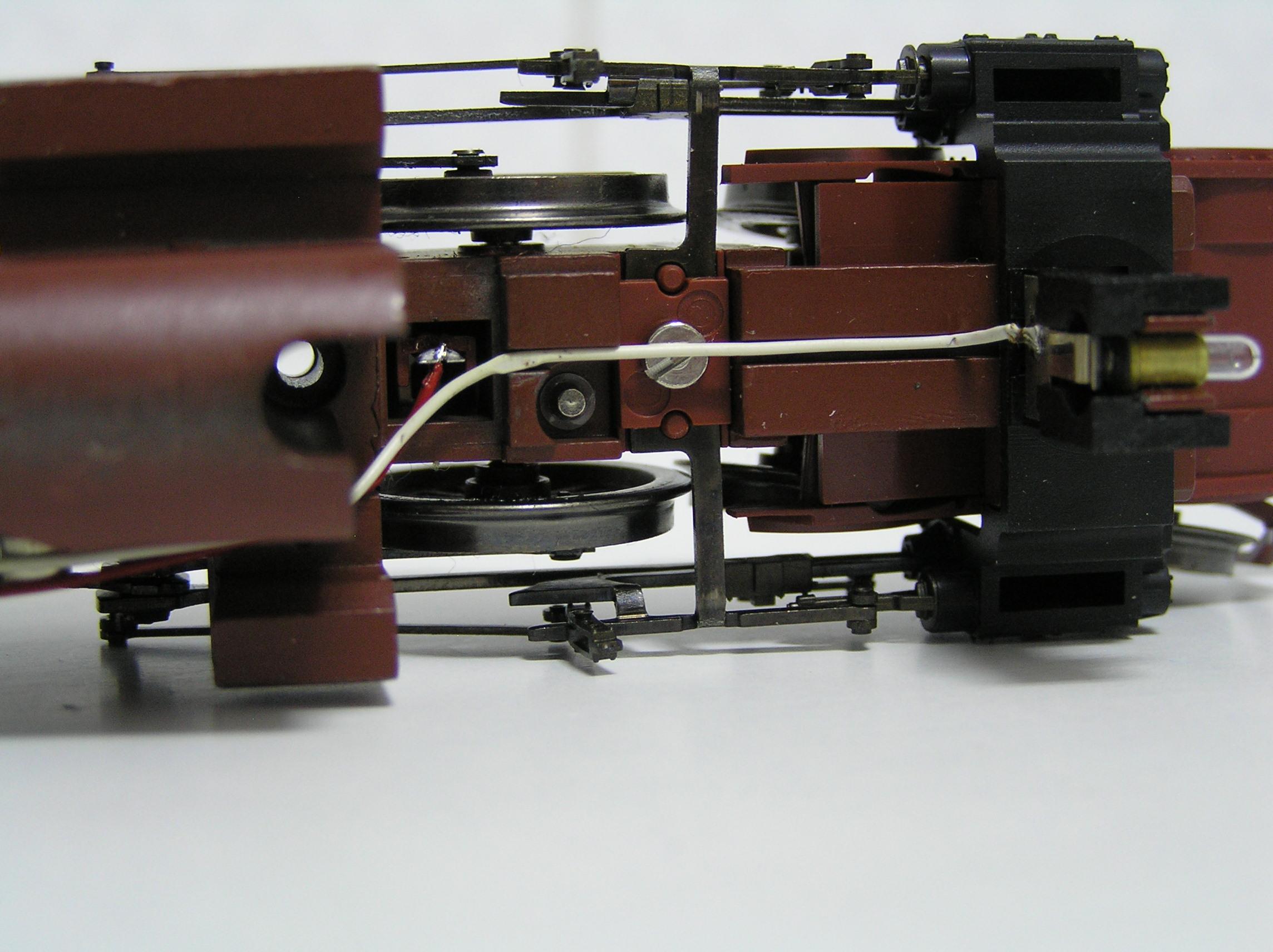

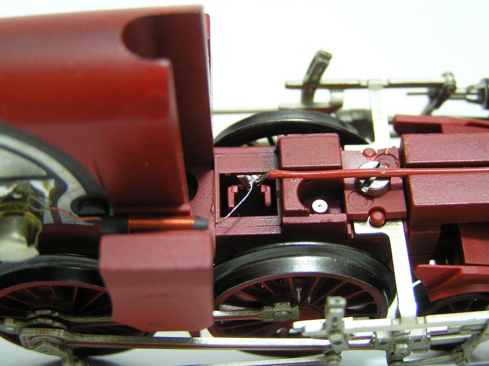

En la siguiente vemos como se une la escobilla derecha del escudo motor, a través de una reactancia, a la pletina de los frotadores de las ruedas derechas, y cómo de esta pletina parte el hilo rojo que va a la luz delantera.

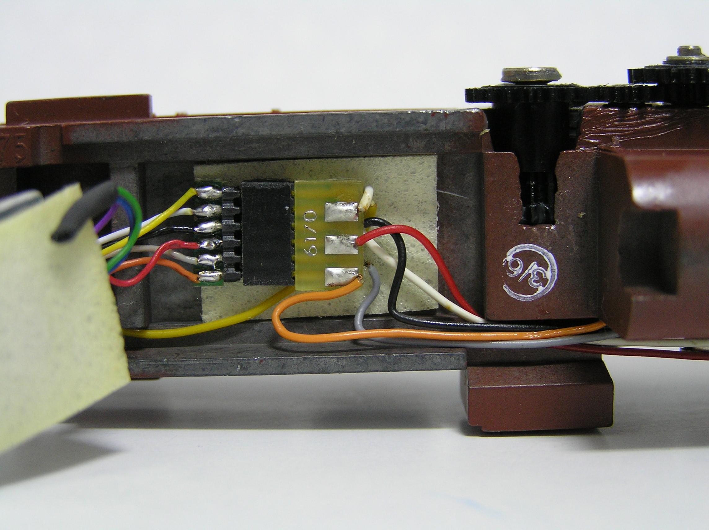

Ahora vemos el hueco que hay para el decoder así como el cable rojo de escobilla derecha a luz trasera. Los arañazos en el borde superior del hueco son para delimitar la parte a fresar para asentar mejor el decoder, pero no es en absoluto necesario ya que el decoder cabe de sobra.

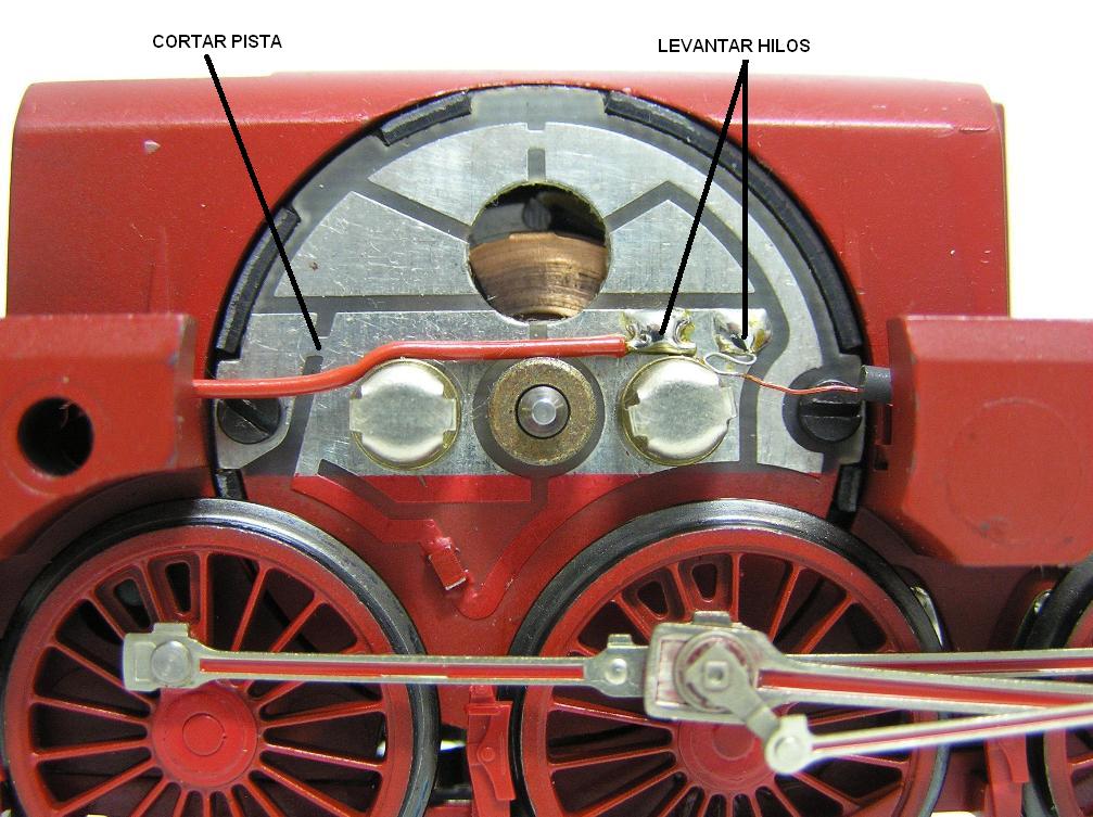

Trabajo previo al eléctrico a realizar:

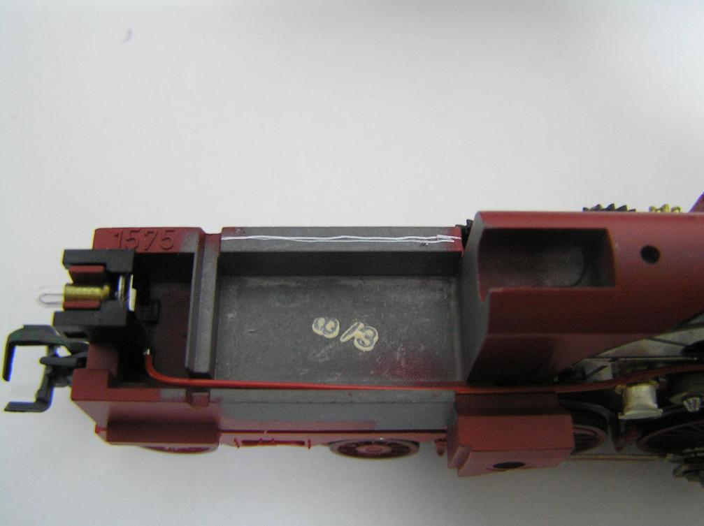

- Levantar la reactancia tanto de la pletina de los frotadores como de la escobilla derecha del motor.
- Levantar el hilo rojo de la luz delantera en el lado de la pletina de los frotadores.
- Quitar el hilo rojo que va de la escobilla derecha del motor a la luz trasera.
- Cortar pista entre escobilla izquierda y tornillo izquierdo en el escudo motor.

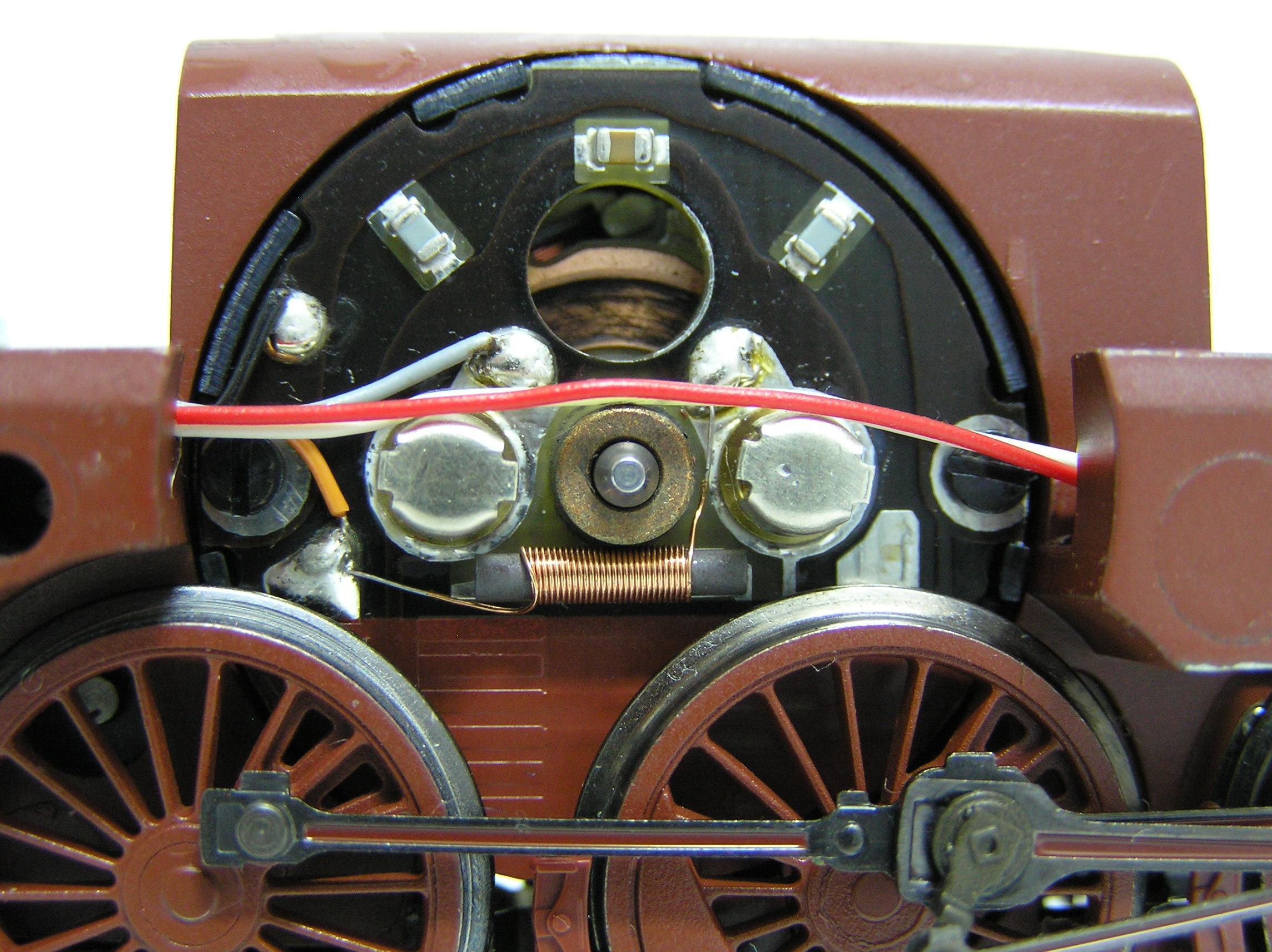

Trabajo eléctrico a realizar:
- Hilos del decoder al motor: GRIS a escobilla izquierda; NARANJA a escobilla derecha.
- Hilos de contacto a las ruedas: ROJO a la pletina de los frotadores de las ruedas derechas; NEGRO al tornillo izquierdo del escudo del motor.
- Hilos de luces: BLANCO al rojo que hemos levantado de la pletina de los frotadores; AMARILLO a la luz trasera, donde iba el hilo rojo.

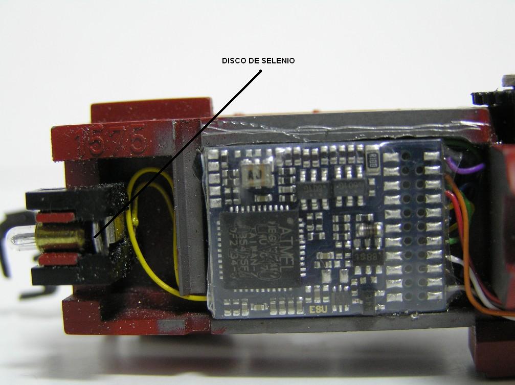

Detrás de las lámparas de luz hay unos diodos (discos de selenio) que yo he decidido mantener adecuándolos a la polaridad adecuada. Creo recordar que al delantero hay que darle la vuelta.
Con esto, y tras la limpieza del colector y sutil engrase, sólo nos queda montar de nuevo la carcasa. Primero entraremos la parte trasera para que no se nos mueva la luz trasera.
La probamos en la vía de programación y, si todo va bien, le damos la dirección que queramos. Si lo consideramos necesario, le tocaremos las CV que nos parezcan oportunas para adecuar a nuestro gusto la, ya de por sí, muy buena circulación de esta locomotora.

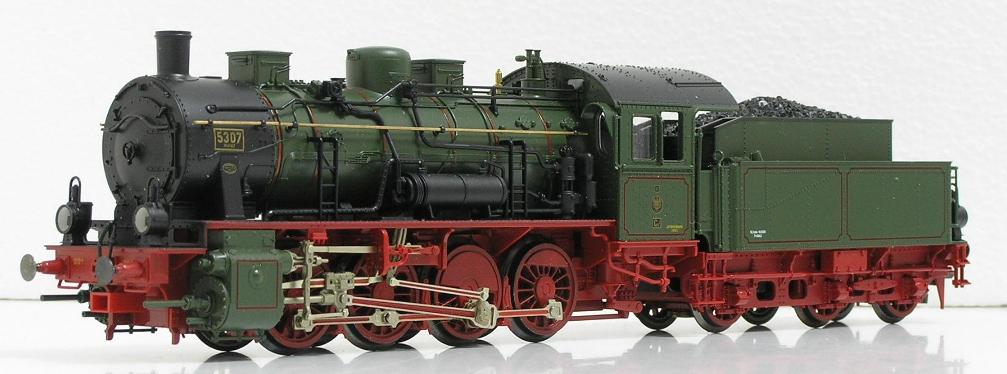

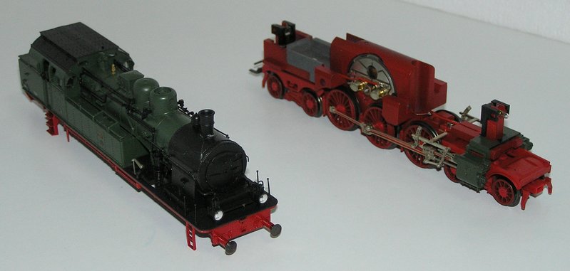

DIGITALIZACIÓN DE LA LOCOMOTORA FLEISCHMANN 4821/4154/4155 (G 8.1 PRUSIANA – BR 55.25-56) CON UN DECODER LOKPILOT V-4.-

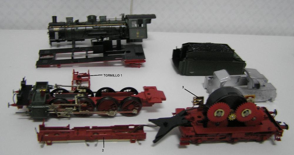

Abriremos locomotora y tender quitando los tornillos que llevan por debajo, así como el tornillo marcado 1 con lo que tenemos el despiece de la figura (aunque está un poco movida, es la que tengo y creo que es suficientemente clara). En él, la pieza 2 lleva los frotadores de las ruedas y la pista de la luz delantera y la pieza 3 lleva la pista de la luz trasera y la conexión con un frotador de una rueda derecha del tender.

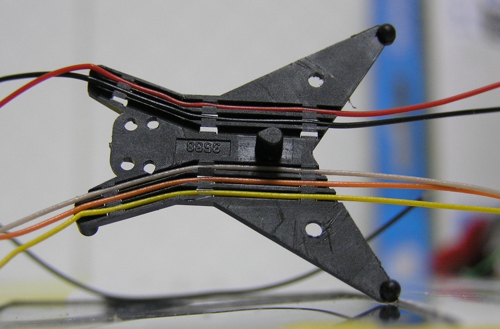

En esta otra imagen vemos la pieza de la cinemática de enganche corto entre locomotora y tender y que, una vez abierta (rompiendo los tetones que lleva la tapa), veremos los canales para pasar los hilos. Yo he quitado los que traía y los he tirado nuevos (utilizo hilos de 0.05 mm):
- Los naranja, gris y amarillo son los del decoder.
- Los rojo y negro son hilos terminados en punta en ambos extremos.

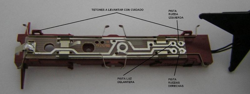

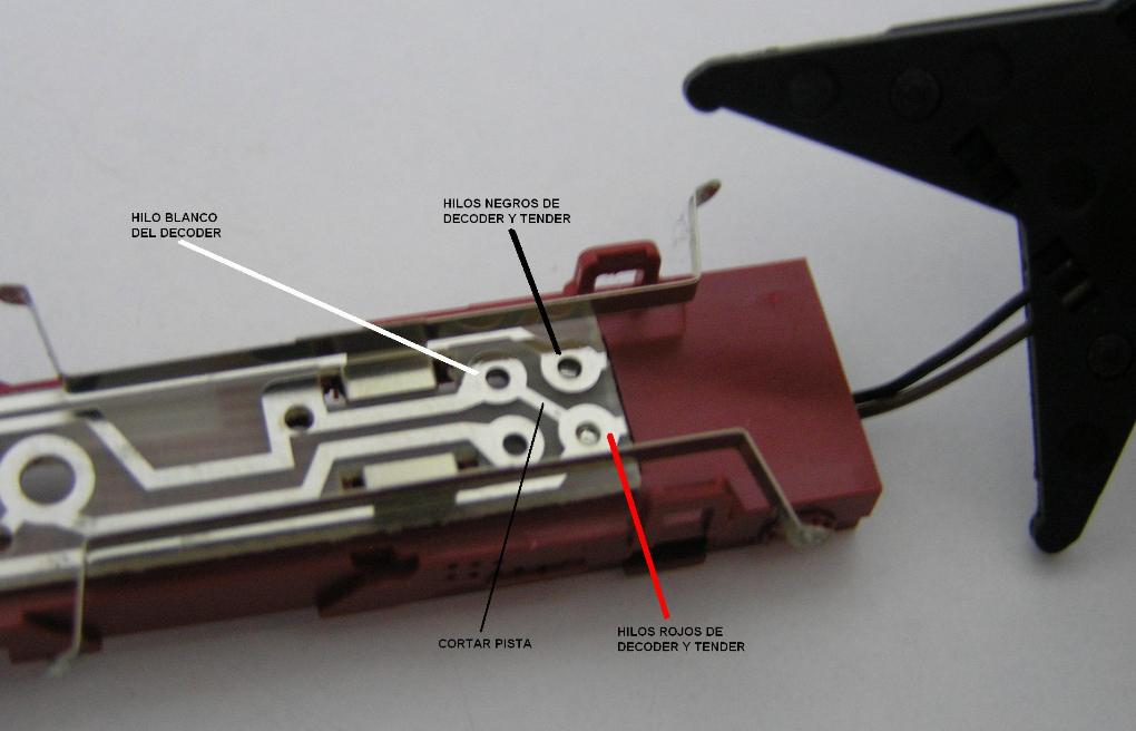

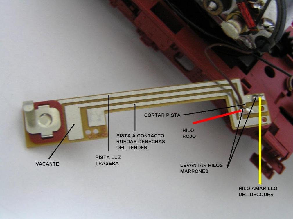

En la siguiente figura vemos, boca arriba, las pistas de la pieza 2, señalando los tetones que hay que levantar ligeramente para sacarla de su posición, tirando controladamente hacia arriba de ella.
En esta imagen vemos las conexiones que hay que realizar en ella, si bien meteremos los hilos por el lado que no se ve, que es el lado de arriba.

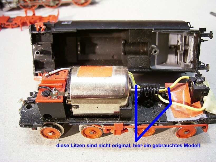

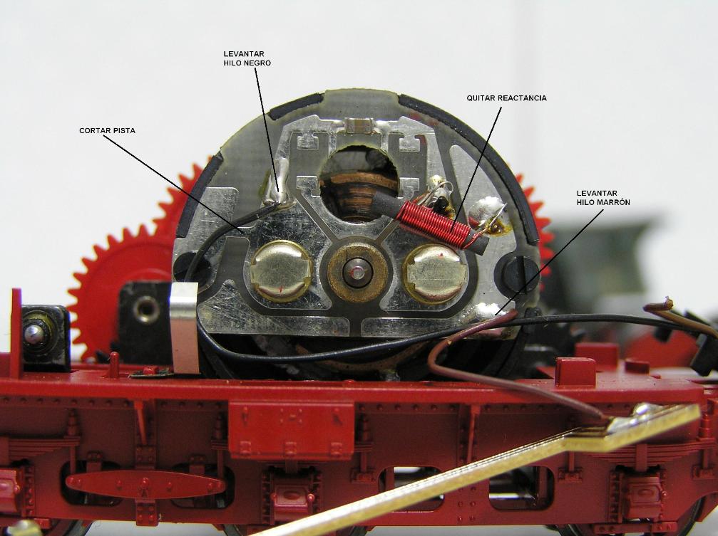

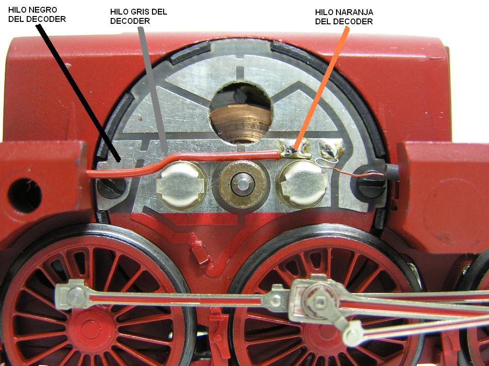

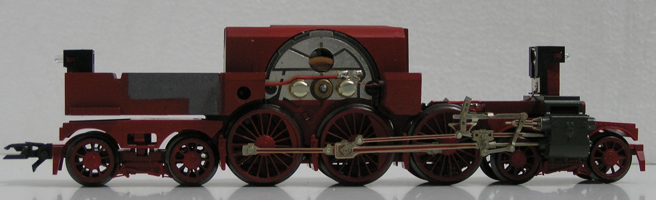

En la siguiente imagen vemos el escudo del motor y el trabajo previo que hay que hacer en él. A señalar que, al levantar el hilo marrón, la reactancia queda aislada por lo que no es absolutamente necesario quitarla. Lo que se ve encima del agujero del escudo puenteando las escobillas creo que es un condensador que no hay porqué quitar. Éste es un buen momento para limpiar a través de dicho agujero el colector del motor (yo lo hago con un limpiador líquido de contactos de electrónica).

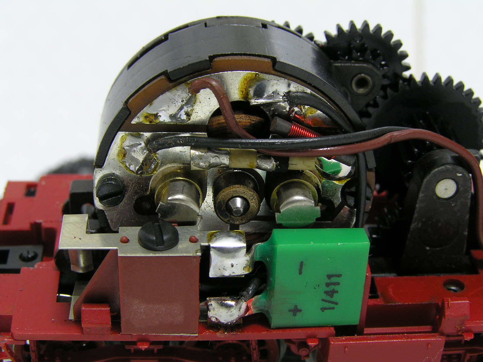

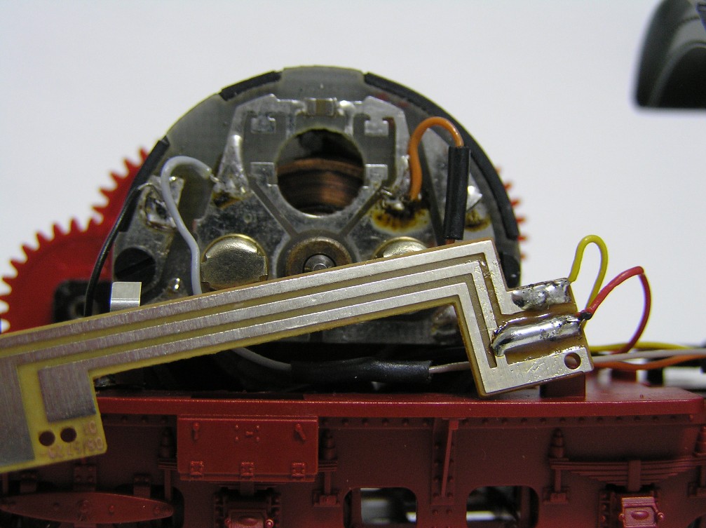

En la imagen que continúa vemos los hilos a soldar en el escudo motor. Los hilos GRIS y NARANJA son los del decoder, el NEGRO es el que dejamos en puntas a ambos lados de la cinemática de enganche.

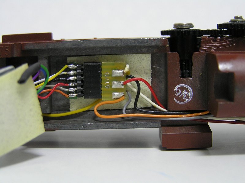

Aquí vemos los cinco hilos (negro, rojo, naranja, gris y amarillo) que hemos pasado por la pieza de la cinemática de enganche hacia el tender, conectados en su sitio. Los hilos GRIS y NARANJA del decoder quedaban con una longitud algo justa por lo que me decidí a alargarlos, de ahí las uniones protegidas por tubo termorretráctil.

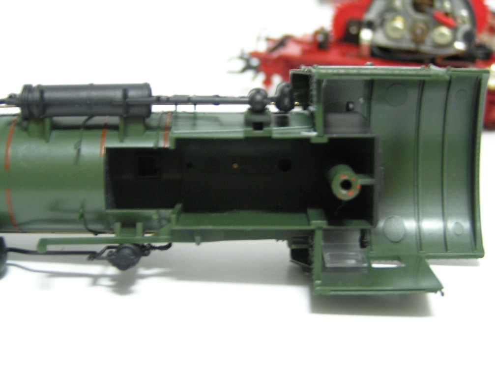

Por último vemos el hueco en la caldera donde meter el decoder.
El adjunto esquemas 1 cableado normal.jpg ya no está disponible
o NEGRO: a masa.

Veamos ahora dos casos particulares de locomotoras de vapor Fleischmann, ambos con retorno por masa.
Estupendo tutorial, pero observando el apartado CASO 2: CABLEADO CON RETORNO POR MASA, en el tercer esquema que es el cableado del decoder, no tengo claro el sistema de funcionamiento de las luces. Dices que las ruedas izquierdas van a masa y veo en el esquema que las luces junto con un diodo estan unidas en un polo a la masa y en otro al cable blanco o al amarillo. Las salidas blanco y amarillo del decoder son de polaridad negativa, tomando la polaridad positiva del cable azul, por lo que entiendo según el esquema que al alumbrado le entra el negativo por la masa y por el cable amarillo o blanco, por lo que no luciría. Por favor sácame del error.
Este es el esquema de la duda
Mensajes: 1344
Ubicación: Esslingen
Registrado: 10 Oct 2010 12:11
Hola a todos,
Fistru, según este dibujo:
Luciran las bombillas.jpg (20.5 KiB) Visto 31542 veces
A una bombilla le da igual por donde le metas la corriente, siempre lucirán.
Además en este tema que estamos tratando del Digital, la corriente que le llega por la vía es Alterna, así que tomes la corriente por el carril que sea, NO HAY polaridad (no hay + ni -).
Lo único que hay que tener presente si son diodos Led´s en lugar de bombillas, es que el cable Blanco y el Amarillo es el negativo para el diodo Led (el cátodo, la pata mas corta) y el cable Azul o en su lugar por donde le venga la corriente por la vía es el positivo para el diodo Led (el ánodo, la pata mas larga).
Un saludo, Angel

Hola Fistru, creo que la explicación de Ángel (Orbahn) es suficientemente clara y te habrá sacado de dudas.
Si no es así, verás que en los dibujos que tienen los decoder he cambiado el sentido de los diodos de las luces delanteras. Los hilos BLANCO y AMARILLO siempre son el negativo y, de conservar los diodos o utilizar un conjunto LED-Resistencia, siempre deben ir al cátodo.
Si conectas el hilo azul, éste es el positivo y por tanto deberá ir al ánodo.
Si conectas a masa y ésta está a su vez conectada con las ruedas de un lado de la locomotora, y teniendo en cuenta que la corriente digital es alterna de onda cuadrada, sólo cada vez que le llegue la semionda positiva de la corriente digital de la vía (creo que entre 5000 y 8.500 veces por segundo) encenderán las luces, por eso con masa la intensidad de luminosidad que se aprecia es menor.
Insisto que, con el decoder, los diodos asociados a las lámparas se pueden quitar. En el caso de que la iluminación sea por un grupo LED-Resistencia, habrá que polarizar el LED adecuadamente: AMARILLO o BLANCO al cátodo y azul o masa al ánodo.
Saludos José María KPEV

De todas formas tengo pensado digitalizar próximamente una P 8 (BR 38) de Fleischmann del año 1983, también con motor redondo y retorno por masa, y si todo sale bien, como espero, miedo me da, pondré aquí algunas fotografías del proceso por si a alguien le son útiles.

Efectivamente, la página de Hans-Peter Pfeiffer es un referente para todos aquellos que estamos aprendiendo a digitalizar y somos aficionados al tren alemán.
Pero en este caso no me vale de mucho. La BR 38 que digitaliza es con tender de bañera y motor tradicional en tanto mi caso es con tender más pequeño y motor redondo. Y para colmo no solo está la escobilla izquierda conectada a masa con el tornillo izquierdo sino que también lo está con el cojinete del motor. Habrá que fresar el escudo del motor. Estoy en ello.
Este es el motor de la de Pfeiffer:
Este es el mío:
Pero el miedo, más que en las conexiones eléctricas, es en el desmontar y volver a montar la locomotora.
