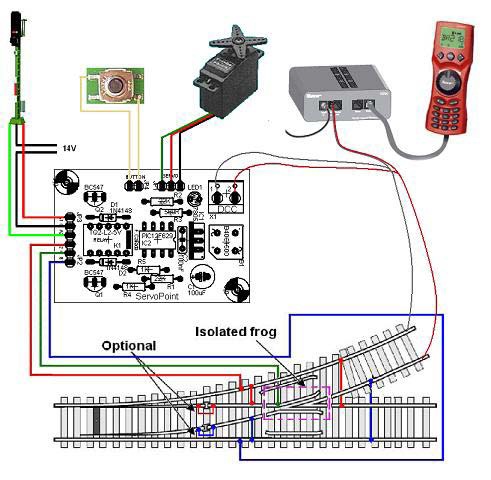

El montaje que tu has hecho no corresponde con el dibujo de conexionado que has puesto en tu último mensaje.
El único cambio es que tu montaje esta preparado para que se alimente de corriente alterna del transformador por las bornas AC.
La entrada DCC la has de conectar a la salida del booster para que las ordenes le lleguen al circuito.
Esto es lo correcto de los decoders de accesorios, que tomen la corriente de la AC para realizar los movimientos (servos, bobinas...) y consuman lo necesario de aqui, por otra parte, toman la señal de la salida del booster para recibir ordenes, pero sin consumo apreciable. Con esto la corriente que suministra tu booster la usas para mover las locomotoras, no para mover accesorios, para esto la corriente del transformador.
Si tu maqueta va creciendo, es conveniente que el transformador de la central, solo alimente a esta, y uses otro transformador para accesorios y alumbrado.

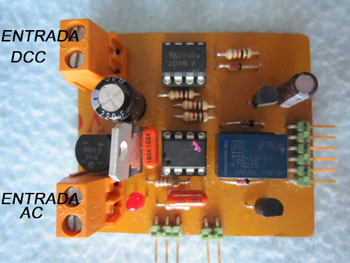

Después de los consejos recibidos y puestos en práctica; debo decir “Eureka…Funciona”.
Ya puedo programar el pic con el multimaus para la numeración, velocidad y giro.
Lo único que he observado es que la resistencia R6 se calienta bastante y lo transmita al diodo D3. No sé si será normal o igual hay que cambiar el valor por una más grande o de más watios.
Mensajes: 123
Registrado: 17 Nov 2008 18:53
Bara la resistencia prueba poner 2K2
Para bajar un poco la temperatura, puedes bajar la alimentación del circuito, con 12 voltios es suficiente aunque sea CC, algún alimentador viejo de algún aparato.

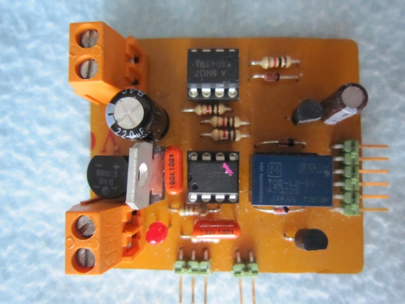

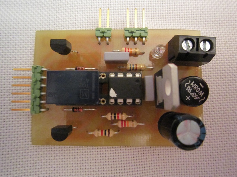

Después de haber pasado unos días compré unas cuantas resistencias de 2K2 con 1/4w; notando que no se calienta tanto y funciona perfectamente. Aproveché que estaba en la tienda cogí algún componente más.

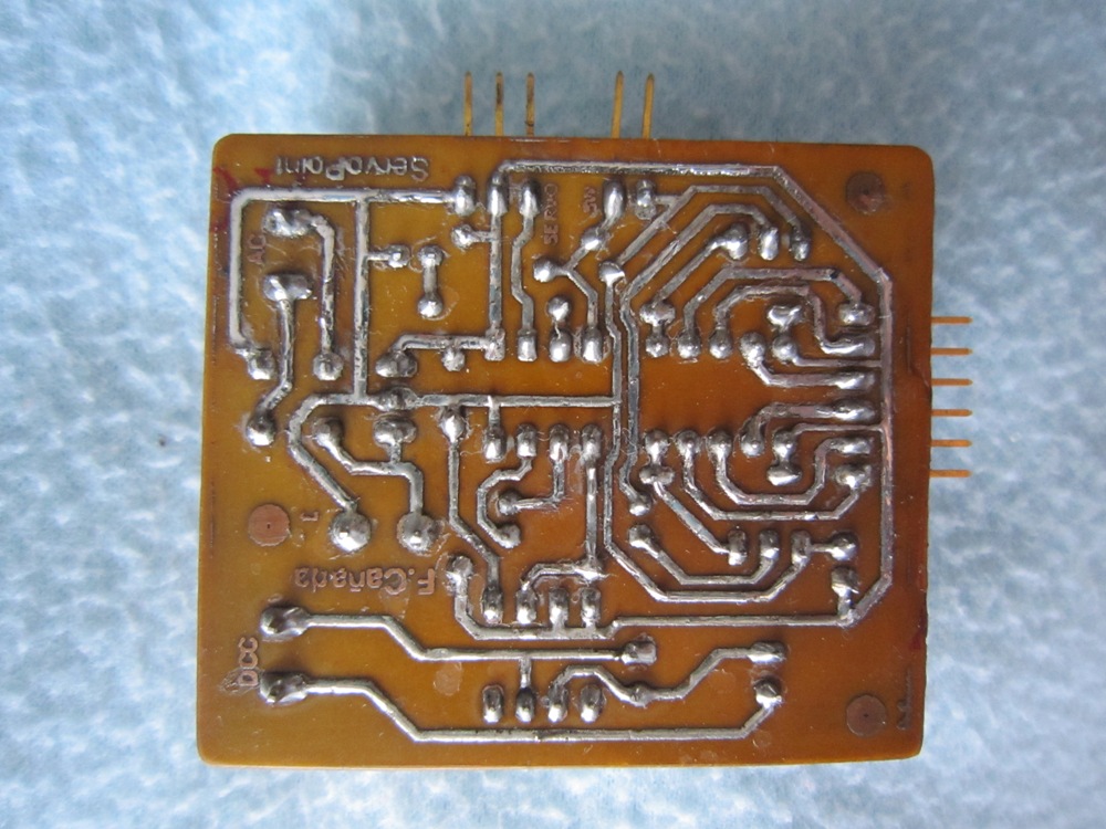

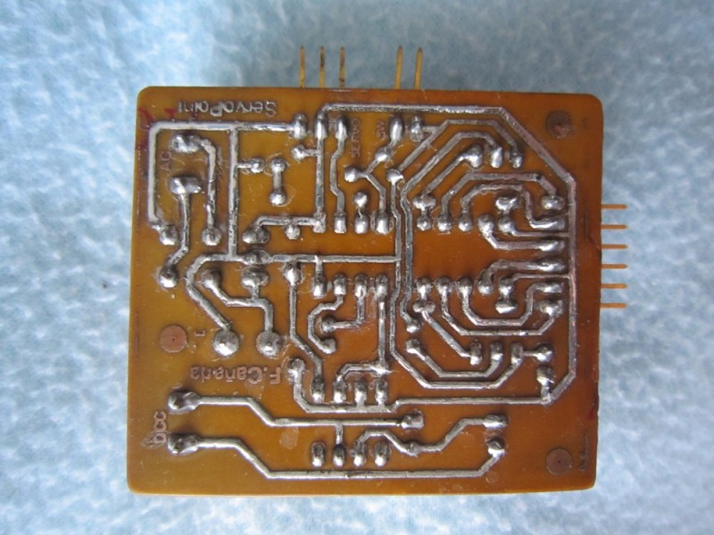

Como estaba ya en la línea de los decoders para cambios decidí por hacer el circuito de servopoint v1.0. Creí que este sería más sencillo al llevar pocos componentes y en una tarde lo monté.
Claro que ahora viene lo de siempre. Funciona durante unos instantes, el servo realiza unos pocos movimientos con el pulsador, multimaus y deja de funcionar. Compruebo el circuito y noto que el Ic-7805, está bastante caliente, tanto que me quemé el dedo. Espero a que se enfríe y hace unas cosas raras; el led se enciende y se va apagando poco a poco. Todo ello con el integrado a tope de temperatura.
No sé a qué puede ser debido, he comprobado la tensión de entra nº1 del Ic, marca 7,2v y la de salida nº3 5v. Creo que es lo correcto y no veo ninguna pista cortada ni montada.
Adjunto unas imágenes y haber que podéis decirme. Gracias

Mensajes: 123
Quita el PIc y el RELE, alimenta con el transformador y mide en el zocalo del pic si hay 5v entre la patillas de alimentacion 1 y 8, si no es asi segurament el regulador está mal, luego haz lo mismo alimentandolo desde la central.
PD: Al ser el circuito mas sencillo tiene como desventaja que estas usando potencia de la central para mover desvios en lugar de locomotoras.

Hola slsH0e:
He comprobado las mediciones que me has dicho. Con varios transformadores de corriente AC hay 6,7v y con el del booster corriente DCC es de 5v.
Como tenía otro regulador, lo he sustituido pero me da las mismas tensiones en el zócalo, entre las patillas 1 y 8.
Mensajes: 65
Ubicación: Valladolid
Registrado: 03 May 2009 00:23

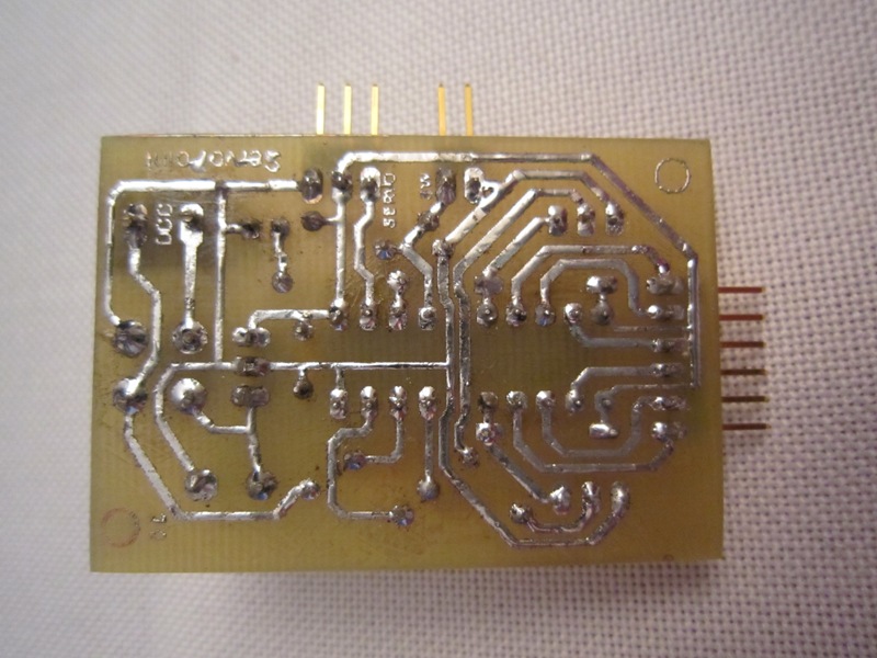

Observando la foto de las pistas, puedo comprobar algun fallo en las soldaduras.
Repasa todas las soldaduras pero sobre todo las que he puesto en un circulo rojo.
Comprueba con un polimetro las pistas y sobre todo del lado componentes y con la ayuda del esquema, asi sabrás realmente quien si hace contacto y quien no.

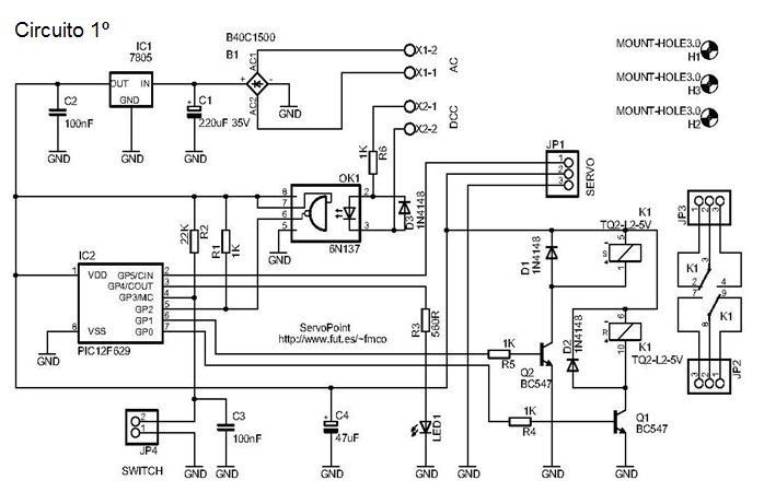

Mensajes: 37
Registrado: 15 Ago 2012 19:01
Después de repasar soldaduras y añadir estañó con flux, me encuentro con lo mismo.

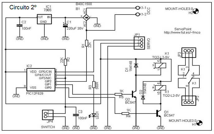

He estado comparando los dos esquemas (servopoint opto, circuito 1º y servopoint V1 circuito 2º), siendo similar desde la entrada de corriente, puente rectificador, condensador C1, regulador y condensador C2.
Luego viene el pic, y aquí creo que he encontrado el problema pero no sé cómo resolverlo. En el circuito 2º, el pin 5 lleva una resistencia R1 de 22K conectado a la toma de alterna del puente. En el circuito 1º en el pin 5 va una resistencia R1 de 1K y en paralelo al pin 8 del opto y R2 de 22K pin 4 del pic. Por lo tanto las tensiones son diferente e incluso la polaridad.
Pongo las tensiones con AC tomadas y haber si entre todos podemos resolverlo.
Entre el pin 1 y 8 es 7v. La misma en ambos circuitos e incluso cambiando la polaridad de las bornas del tester.
Entre el pin 1 y 5 es 0,5v. En el circuito 1º cambiando la polaridad de las bornas. En el circuito 2º es de 1,5v y si cambio la polaridad me da una lectura negativa (borna positiva al pin 5 y negativa al pin 1).
También he medido algunas tensiones tomando como positivo la salida del puente rectificar siendo las mismas en entre los dos circuitos:
Salida del puente 7,2v. Puente y C3 7,4v. Puente y pin 3 6,8v.
No sé si estará bien hecho o no. Estoy abierto a todo tipo de sugerencias.
Pongo los dos esquemas.
ServoPoint Opto.png (100.59 KiB) Visto 2905 veces
