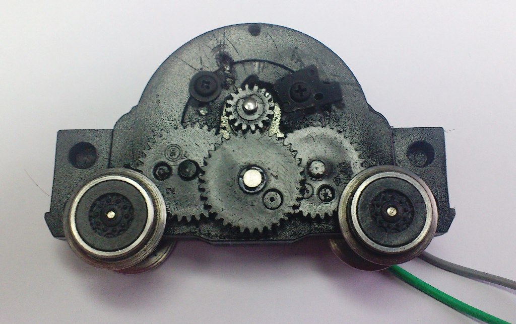

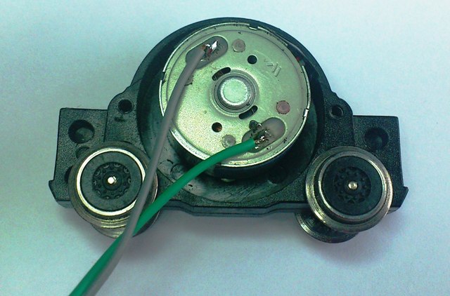

Bueno, como la locomotora que aparece en el video es la mía te pongo 2 fotografías del bogie motor con el motor de cdrom instalado.
El piñón entra a presión en el eje.
Para instalarlo he seguido varios consejos de algunos compañeros que lo han hecho antes que yo. V sujeto con dos tornillos, realizado el primer agujero sujetas el motor y el segundo lo haces cuando el piñón del motor está en contacto con el piñón de la transmisión.
El rodar es muy suave, la única precaución es a la hora de frenar la locomotora, porque aunque le cortes la corriente al motor, pilla una velocidad increible, aunque luego cuando lo controlas eres capaz de pararla donde quieras.

Hola, como quitais el piñon original del motor antiguo y lo poneis en el nuevo, sale bien y luego entra bien que no se queda suelto, calentais el piñon antes de quitar para que dilate y salga mejor, o tal cual, alicates y a la de mecaguen...... y fuera, y luego para poner lo mismo, un saludo.

En mi caso no he aprovechado el piñón antiguo, compre unos en esta web: http://evotecshop.com/piones-c-21_40.ht ... 43hpehuf90 (no sé si se pueden poner links a tiendas, si así fuera lo retiro), son de teflón y entran a presión en el eje del motor del cdrom.
Creo que sacar el piñón del antiguo eje es muy complicado.

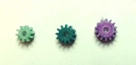

El que puse es de 16 dientes, pero he comprado de 12 dientes y van perfectamente.

Cuando compré los piñones los pedí de 2 tipos, de 12 dientes que son de color verde y de 14 dientes que son morados, pero probando con ambos me pareció que, con el de 12 dientes el acople a los piñones de la cascada del bogie iba más suave. El de 16 que se vé en la foto aparecío por un cajón y como era negro como los del bogie lo probé y vi que tambíen funcionaba correctamente, tiene un tipo de diente distinto a los otros y la diferencia con los demás inapreciable. Obsrvé que los piñones de 12, 14 y y este que encontré, al girar junto a los del bogie no se producían saltos, vamos que acoplaban bien, por lo que me decanté por el de 16 por el color para que todo fuera negro (manias), me hubiera valido cualquiera de ellos. Creo recordar que, en algún post habían puesto de 12 ó 13 dientes, pero como de 13 no los encontré compré de 12. En la foto se ven tres piñones, de 10, 12 y 14 dientes. El de 10 me vino equivocado y no va fino porque no encaja bien con los del bogie mientras que los otros dos funcionan bastante bien, es cuestión de probar.

Yo he puesto directamente el motor a los dos cables del decoder y funciona perfectamente.
Este tipo de motores con poco voltaje cogen muchas revoluciones por lo que nunca los llevas a tope; el mío ni desfallece ni se caliente y la marcha de la locomotora es muy constante, además de que apenas se le oye, parece un Prius.
