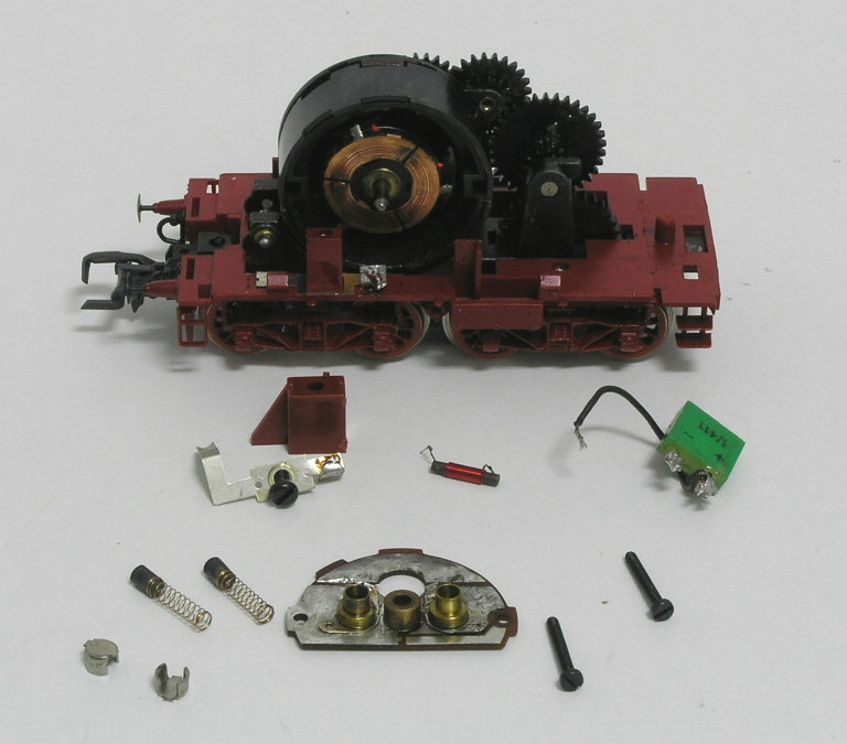

Crecerá Turin, con la P 8 de Fleischmann 4800 que parece difícil porque hay que desmontar el motor y fresar el escudo de él pero puestos en faena no tiene ninguna dificultad.
5 Motor desarmado.JPG (95.42 KiB) Visto 13152 veces
Saludos José María KPEV

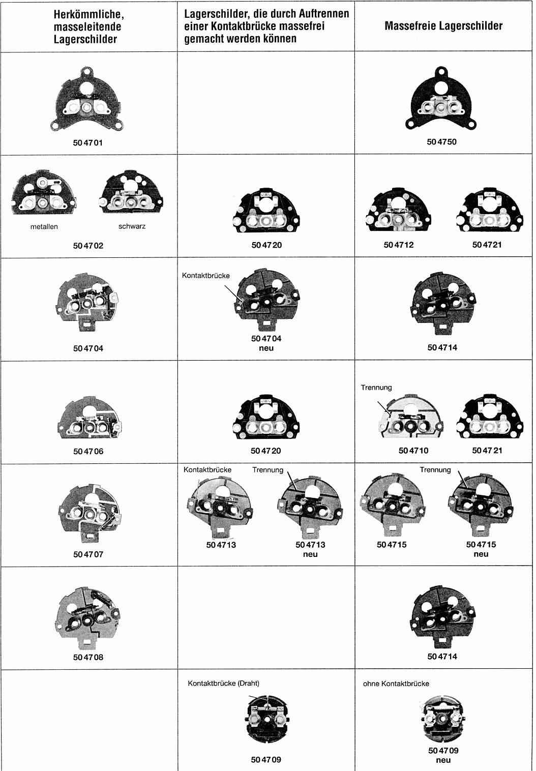

José Maria si quieres evitarte la buena faena que tiene el fresar y preparar las tapas metálicas de Fleischmann para aislarlas, estas ya las venden como repuestos hechas de circuito impreso y aisladas. Solo hay que sustituirla por la nueva y punto.
Aquí tienes un listado de las tapas por modelos antiguos y su correspondencia con las nuevas:

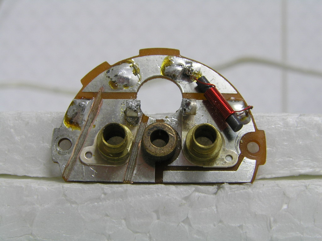

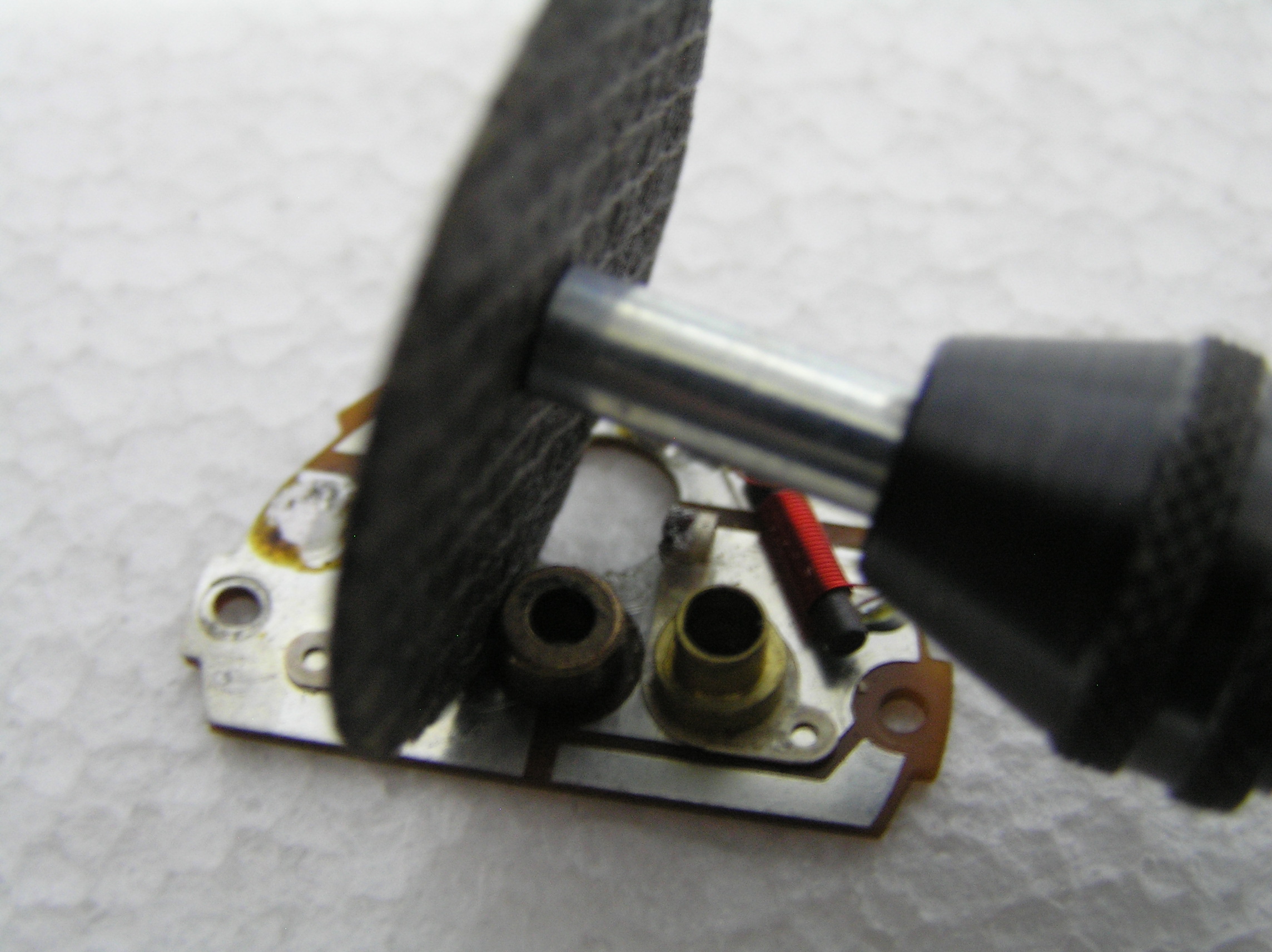

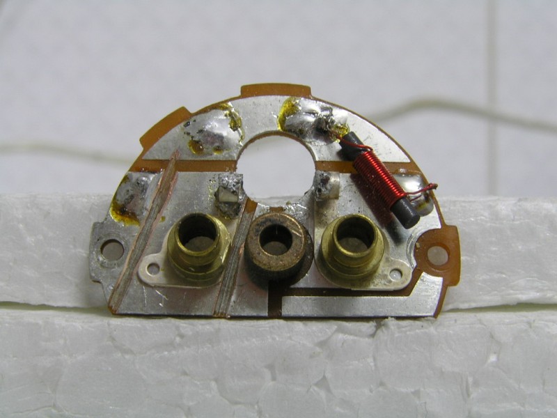

Gracias Ángel por la información de los escudos de los motores Fleischmann. La verdad es que ya la conocía y, de hecho estoy esperando uno para una locomotora que tiene un escudo complicadillo. Por otra parte, creo que no todos están disponibles. Pero esta locomotora (la P 8 4800 de Fleischmann) trae un escudo en el que es facilísimo aislar la escobilla que va a masa. Con un disco de la Dremel es cuestión de un minuto o dos si no tienes experiencia; vamos que es más largo decir lo que hay que hacer que hacerlo. Y si no se tiene una minitaladradora se puede hacer con la arista de una lima triangular o plana.
En cuanto a los decoder, gracias también por la información. Veo que el Lenz Standard no admite el frenado ABC. Te agradecería que nos dieses una de tus clases magistrales sobres sistemas de frenados y paradas automáticas en digital (ABC, BM1). Es un tema en el que aún no me he metido y supongo que antes o después me toparé con él cuando empiece la maqueta que en principio será bastante modesta.

Perdona José Maria pero creí que la tapadera del motor era totalmente metálica con la primera foto que pusiste que estaba alejada y no se veía bien. Con esa que tienes no hay ningún problema, ya he cortado yo las pistas a varias de esas, es súper fácil, de las metálicas ni me hables…….
