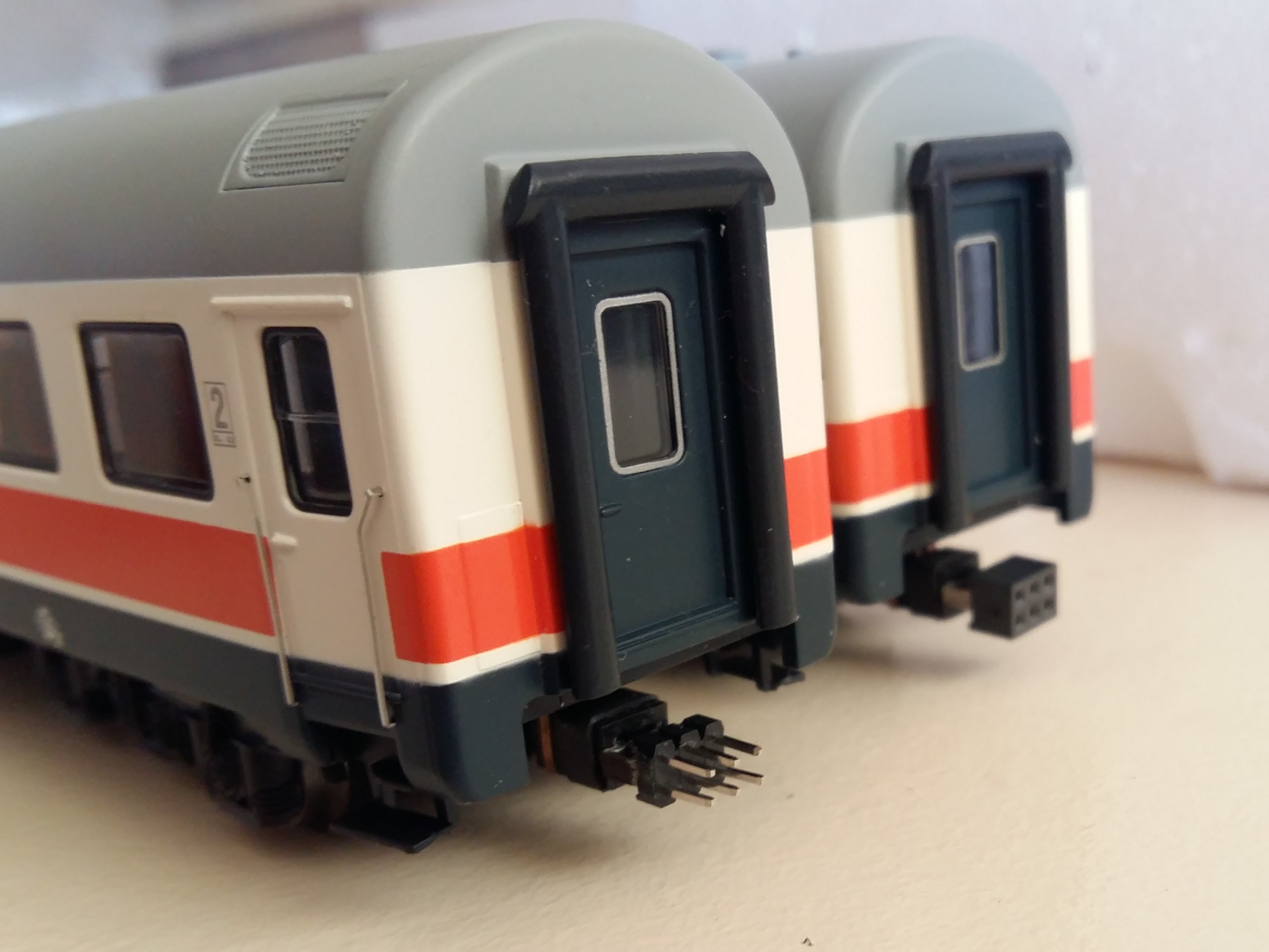

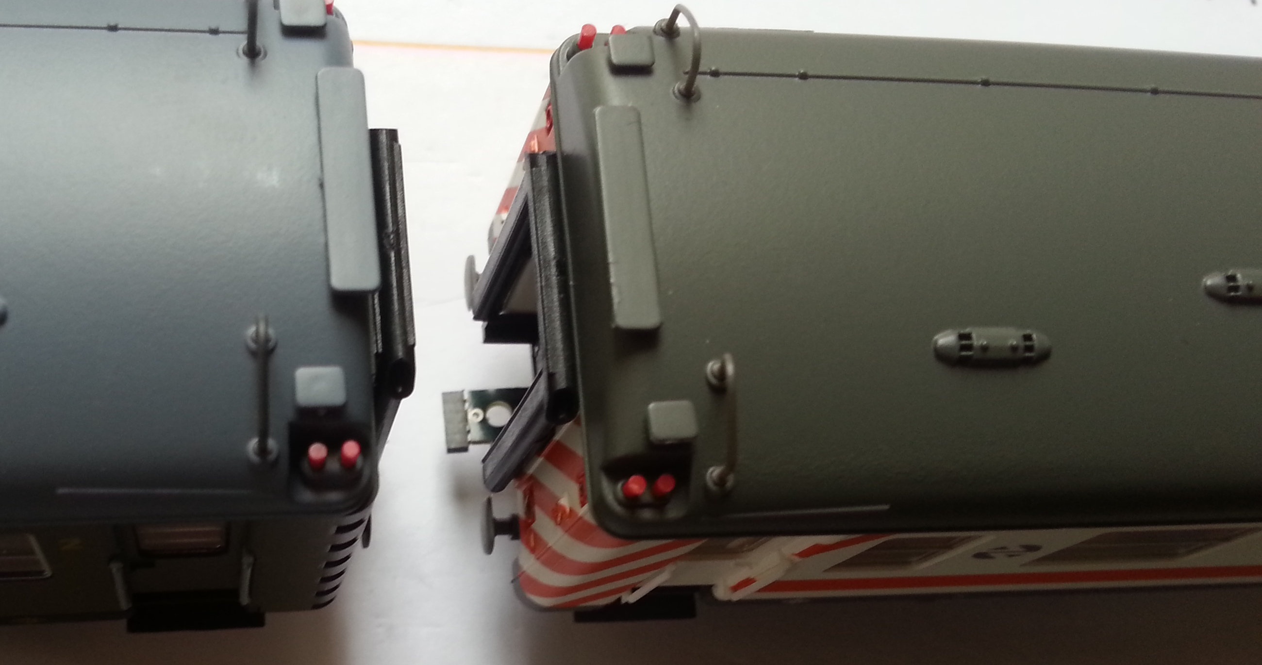

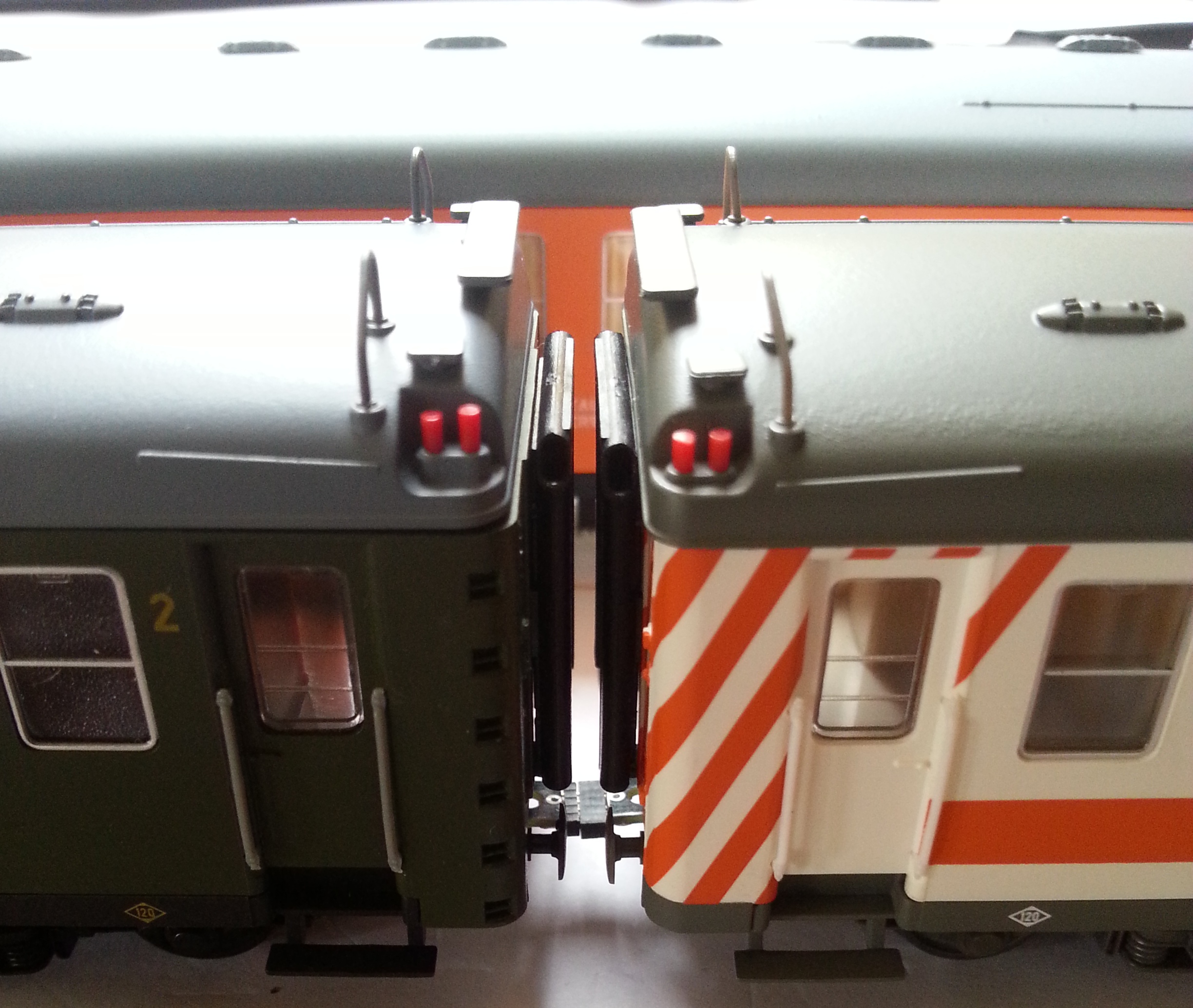

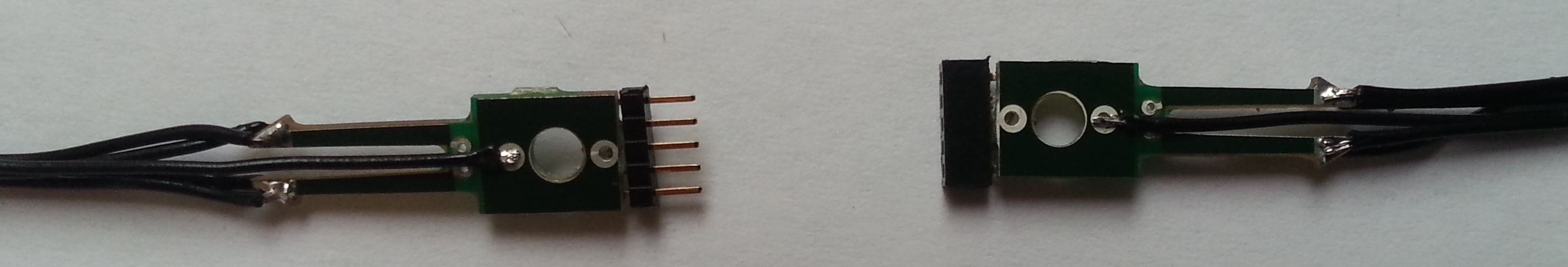

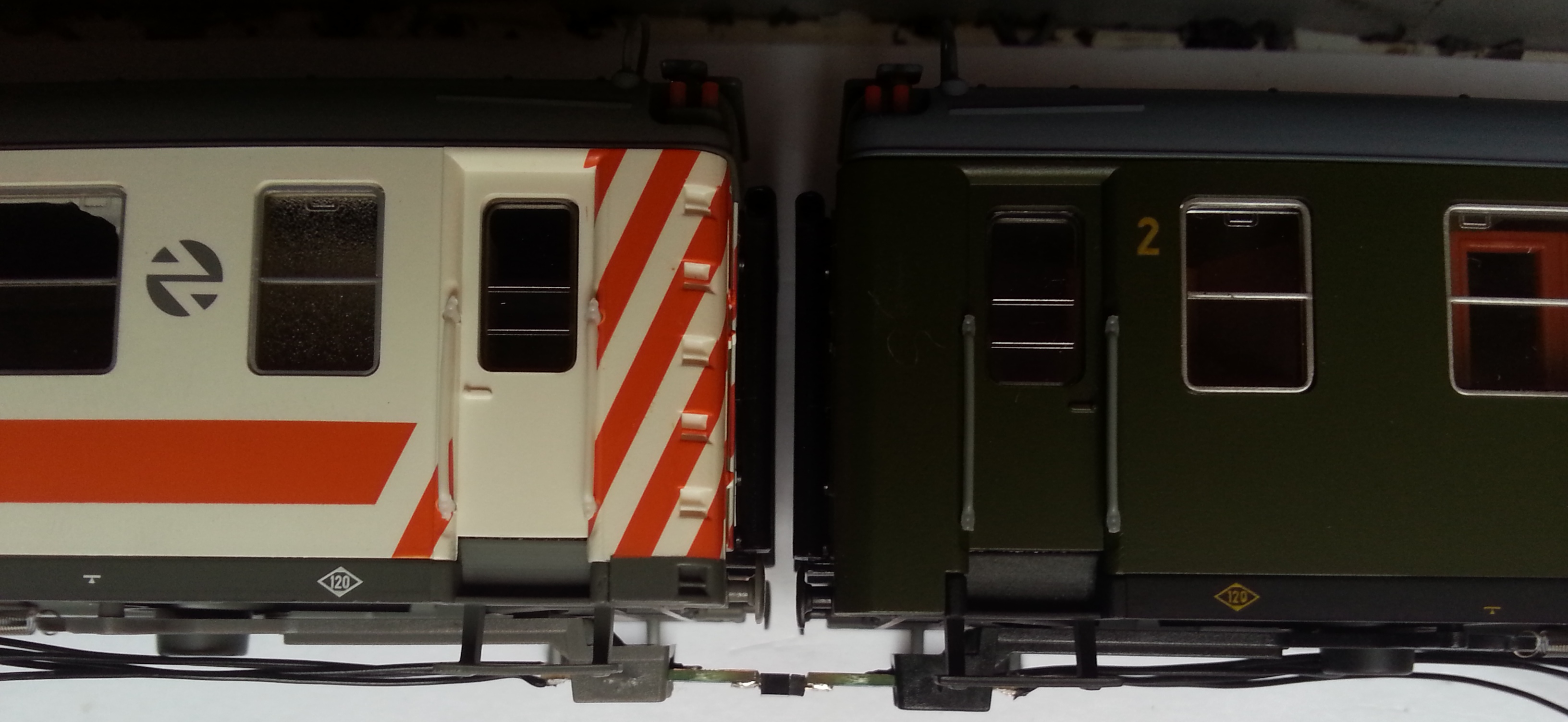

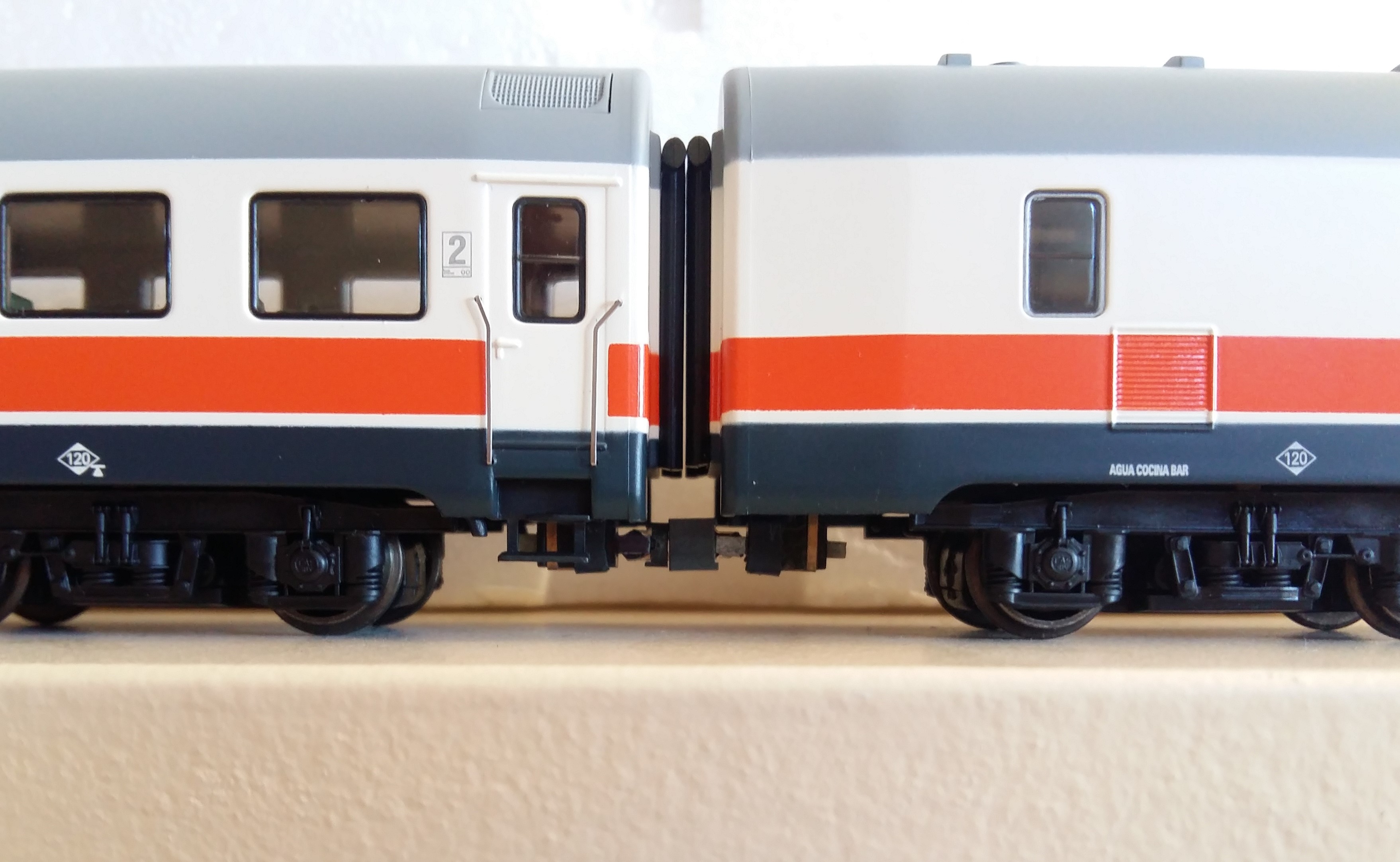

después de mucho buscar, y no encontrar nada que me gustara al 100% he decido diseñarme para mi uso personal unos enganches portacorrientes. Me he puesto unas características básicas que tendrían que cumplir, y este es el resultado de lo que me ha salido:
- Diseño ultra-compacto
- Facilidad de cableado
- Ocultación en todo lo posible de los cables de conexión
- Máxima movilidad del conjunto uno vez colocado
- Se acoplan mecánicamente a los cajetines NEM cumpliendo la norma que les afecta en cuanto a dimensiones al 100% (la longitud del conjunto es la misma que la de un PROFI de Fleischmann)
- Espesor super fino, lo que permite una mayor movilidad en todos los ángulos previniendo descarrilamientos debido a la rigidez de otros tipos
- 5 polos para el paso de señales. Ampliable hasta 10 colocando el enganche en formato sandwich; es decir dos en un mismo cajetin.
- Posibilidad de colocar una brida para evitar desenganches fortuitos.
- Posibilidad de colocarlos (pegarlos) en la parte inferior de un enganche corto tipo PROFI de Fleischmann previo corte de la cola de milano que lo sujeta al cajetin NEM.

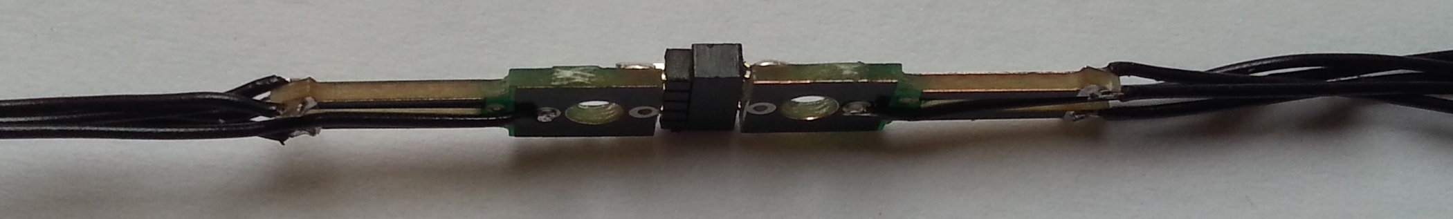

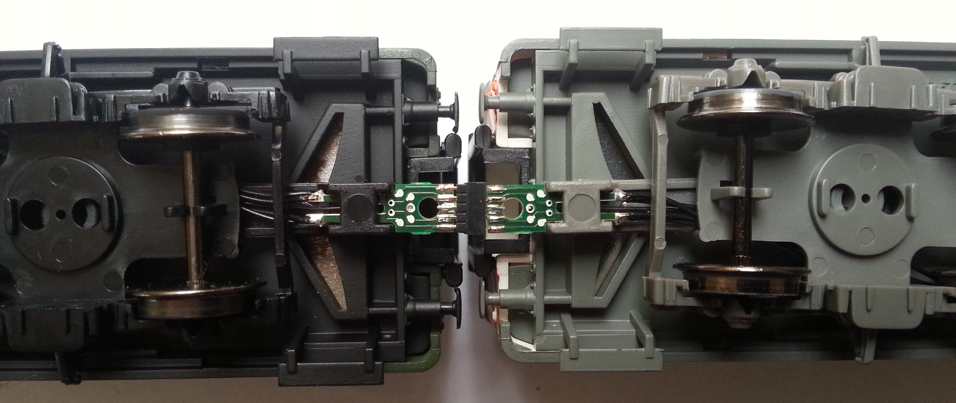

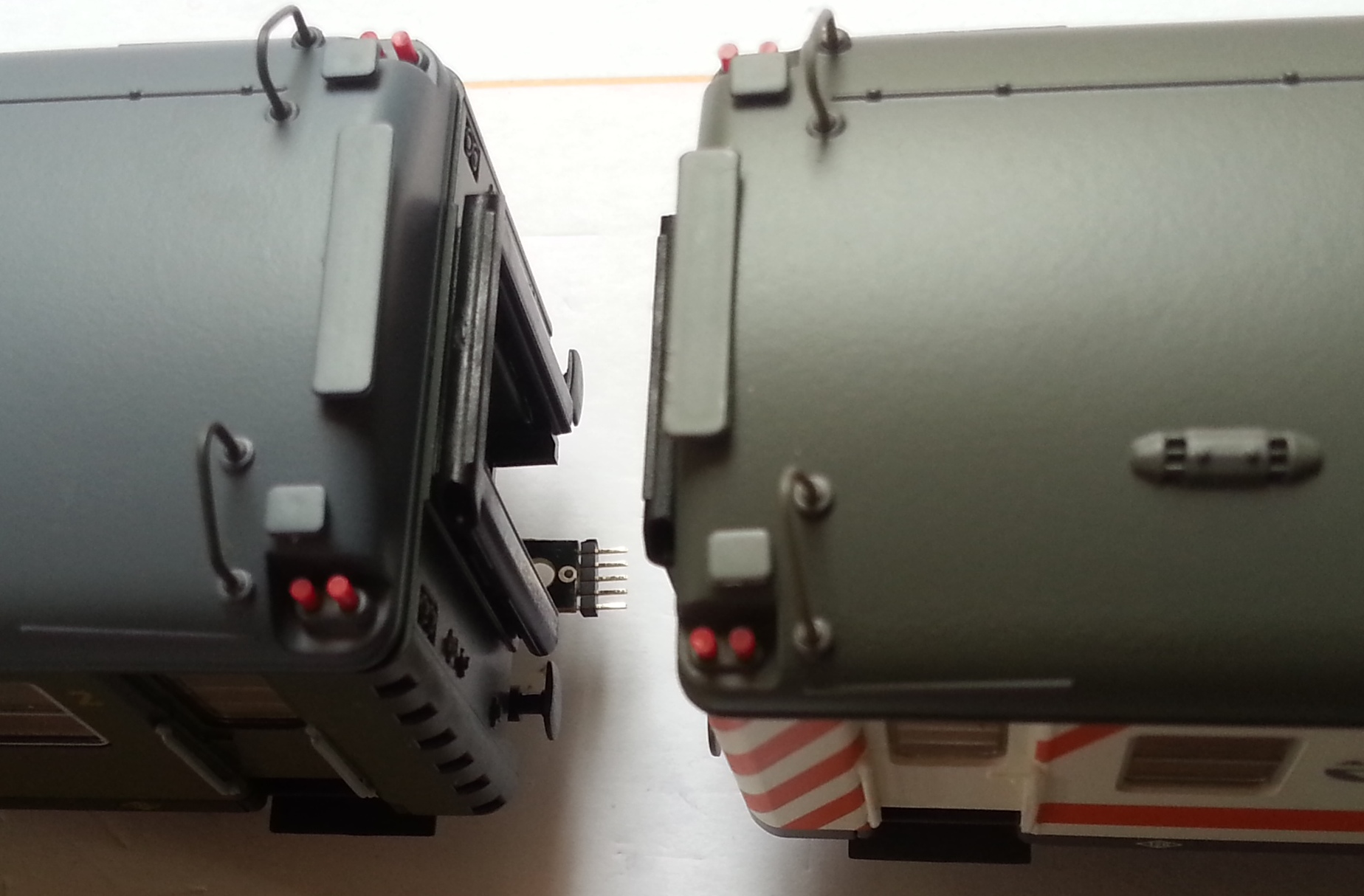

unas fotillos del inventillo.

Hola 7700: me pongo en contacto contigo porque queria 4 juegos de estos ganchos portacorriente....Pero la pregunta es: el gancho queda enganchado solo por la introduccion de los 5 pines en la ficha hembra? no se va saliendo con el andar/curvas/vibracion? Respondeme esto y si no se salen, mandame por MP tus datos para el pago y te mando mis datos de envio......

Si, solo se sujetan por los 5 pines. De todas maneras y si no es suficiente dispone de dos taladros para colocarle una brida.
Estan pensados inicialmente para pasar corriente entre coches de automotores aunque sirve para otras composiciones.(talgos...)
Te envio privado.

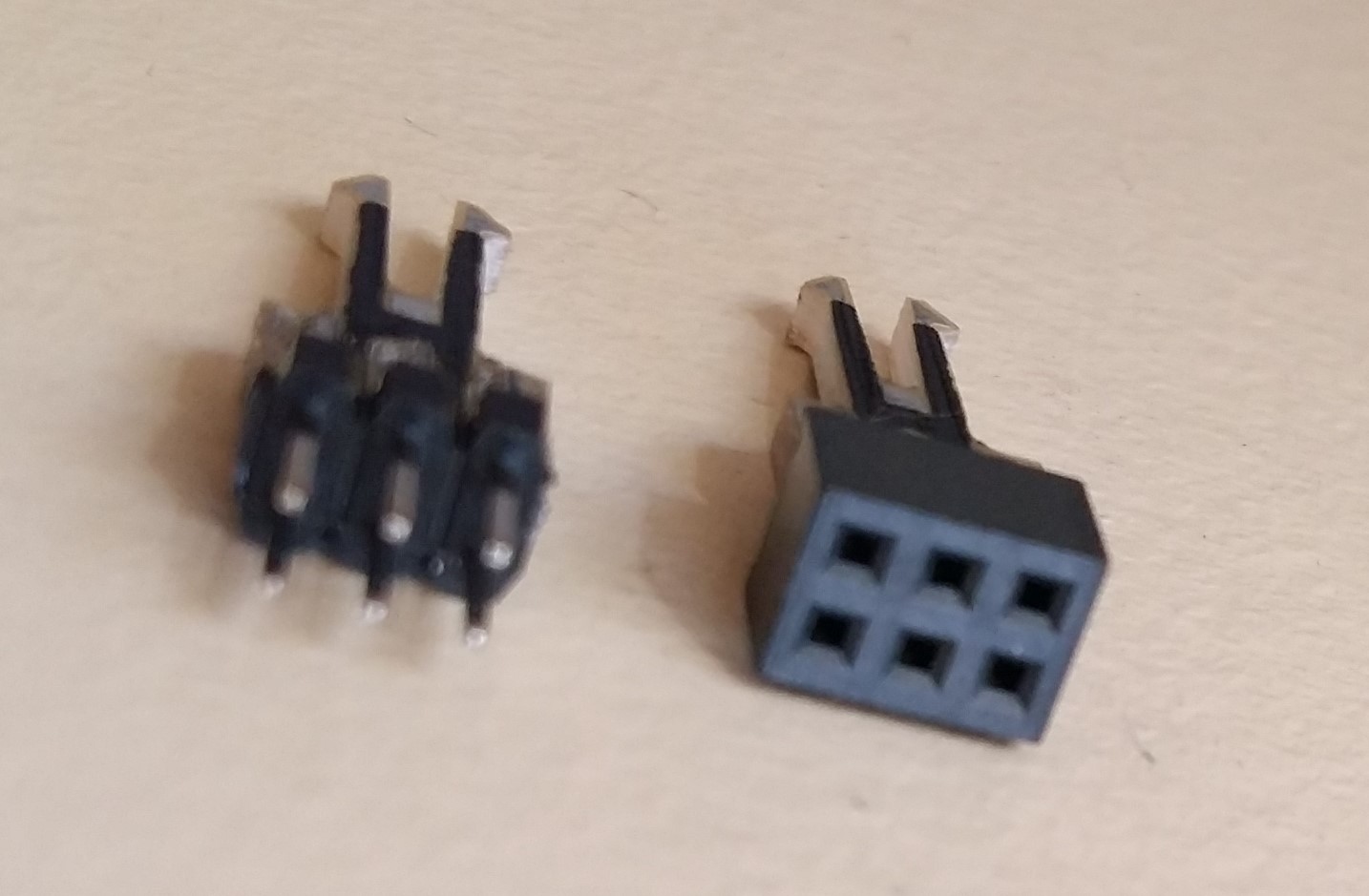

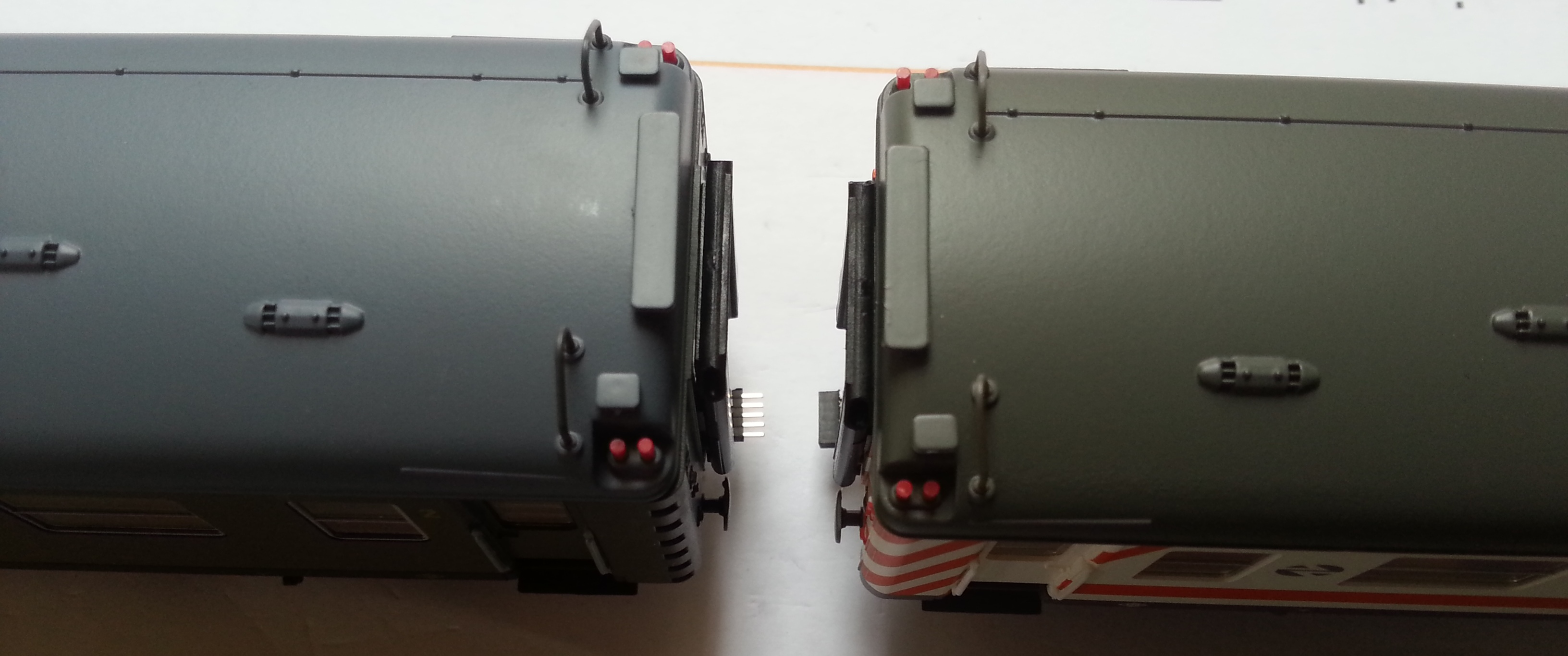

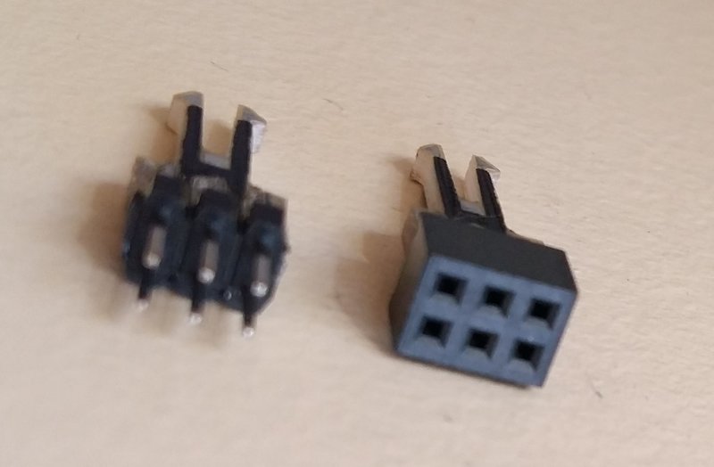

otra nueva version del portacorriente, pero en este caso de 6 polos.
En las fotos la version para el TER de MABAR (sin cablear todavía) que ademas corrige la separación entre burletes del original.
