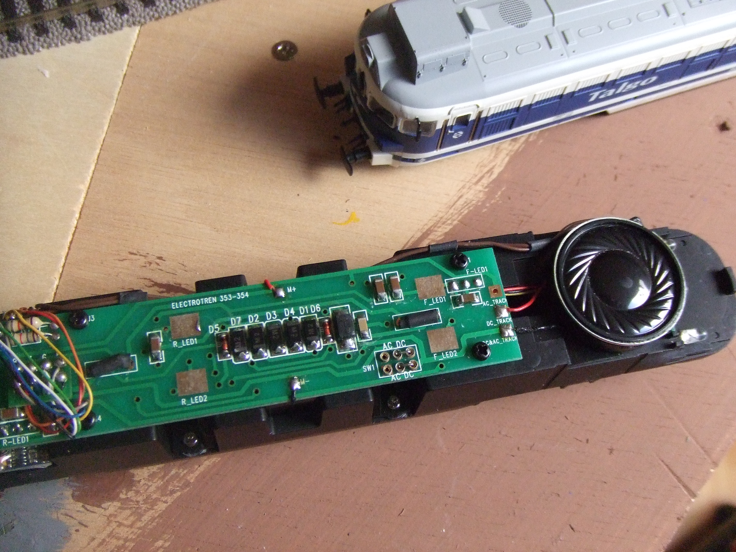

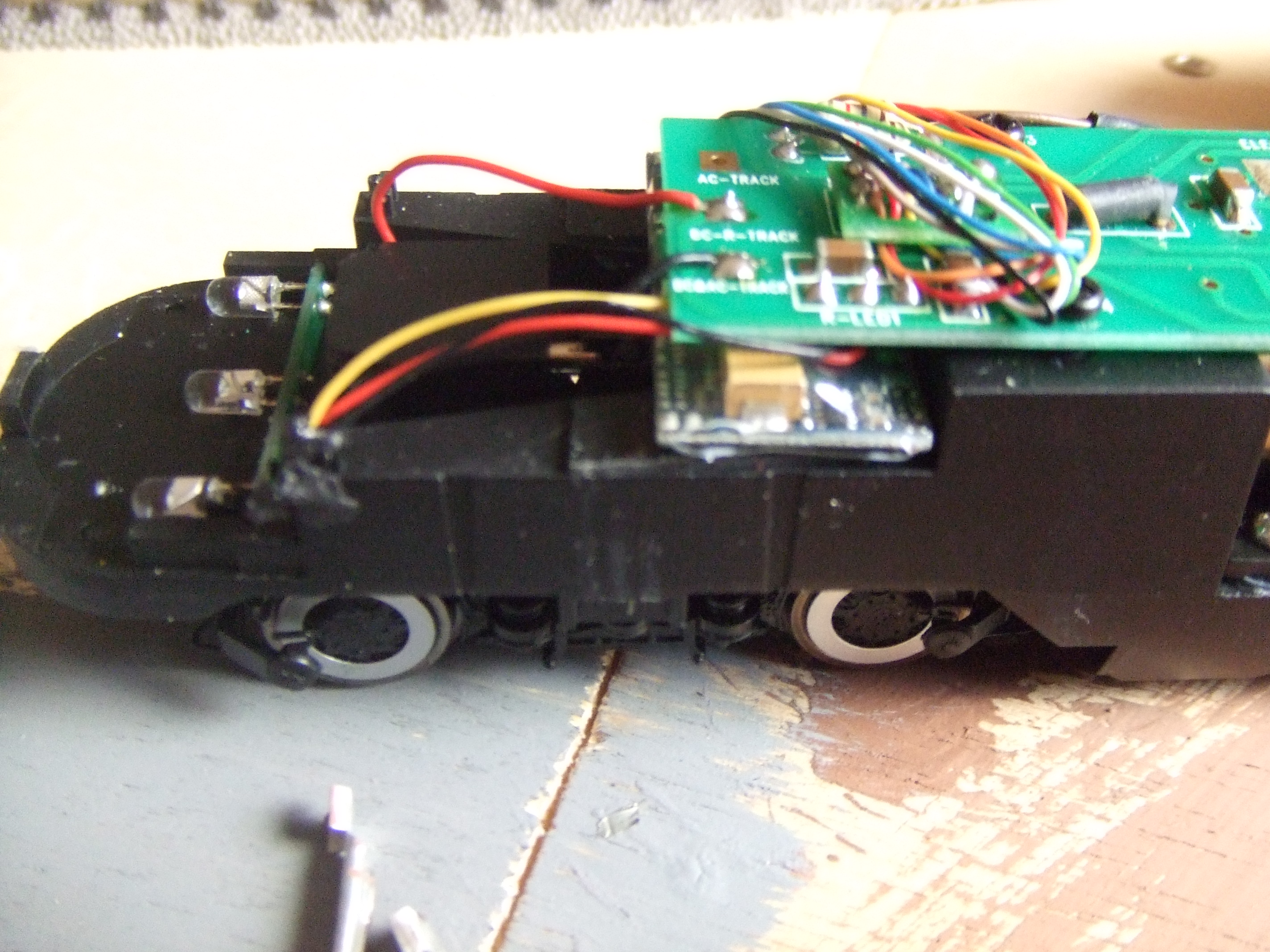

Hola, mañana miro la mía y te digo, pero el altavoz creo recordar que en un lado del chasis sobre uno de los sin fines, y el decoder en los bajos entre los buges pasan los cables por un lado del chasis, pero mañana te lo digo y te saco una foto, un saludo.

Hola, pues mira donde estan sus tripas sonoras, un saludo.

Hola, una cosa, compara tu placa de todo el circuito eléctrico con la mía, recuerdo que hay que quitar una mini resistencia, no me acuerdo cual fue, parece que es esa que falta en la parte central , que alguien nos lo diga cual, no me acuerdo de las tres que tengo cual fue, hace ya tiempo que les puse el sonido, y creo que no es en todas, un saludo.

Hola, pues la caja del altavoz no me acuerdo como la sujete, eso te vale un poco de pegamento imedio, pega pero poco, lo suficiente y si lo quieres quitar se quita bien, ojo, la cinta también, pero en este caso no porque te puede quedar el altavoz algo alto y luego no puedes cerrar la carcasa, lo de la resistencia no me acuerdo, hay dos modelos que hay que quitar con decoder, es algo del parpadeo de las luces, no me acuerdo, pero una me la quitaron en mi tienda habitual y la otra la quite Yo, pero mira por donde no me acuerdo, creo que esa que se ve en la foto que falta, un saludo y a ve si alguien nos recuerda cual es.

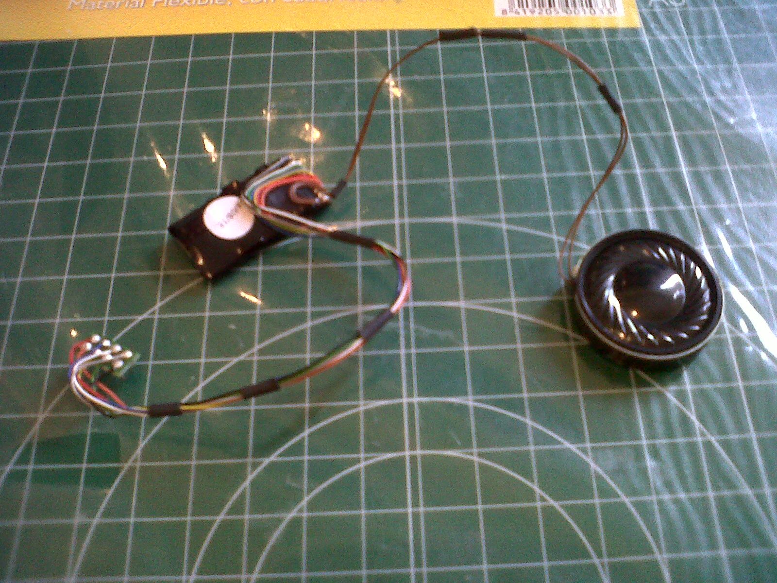

este es el decoder que compre.la marca es, esu loksound 54400,y no trae ningun esquema ni nada,ya podria llevarlo,aver si me podeis echar una mano,gracias.

aver si se ve algo mejor aqui,un saludo.

Hola, veras, que te veo asustado :lol: , abre tu maquina y compara tu placa con la Mía, y mira la diferencia de componentes, veras que a la mía le falta una resistencia en forma rectangular pero pequeña, por la parte central, luego coloca el altavoz, suelta o quita uno de los tornillos que sujeta la placa y pasa los cables del Decoder, luego coloca este de la misa forma que el Mio, corta la funda del Decoder en linea del chasis para que ente bien la carcasa, puede que tengas que quitar un poco de placa del Decoder, unas décimas, mira el Mio como se nota que le corte y lime para que entre la carcasa, si no, ni entra bien y queda como gorda por esa zona, enchufa lo, y pon todo los tornillos, si no es tanto, ya nos contaras, saludos.
