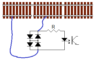

Callahan si tu intención es utilizar estos diodos reed para que sean los detectores de los retromodulos y a su vez manejados por medio del ordenador con el programa de gestión de trenes WinDigipet creo que lo estas complicando todo tu mismo mucho mas de lo que te imaginas.
1º Piensa por un momento que “lo normal” es que compres o te construyas los retromodulos con sus detectores de ocupación ya incluidos, así suelen venir de fabrica o auto construidos aunque rebuscando se pueden conseguir “solo” los retromodulos pero esto es un atraso, ¿por qué?, porque si la misma placa tiene todo incluido “detectores + retromodulos” te ahorras y evitas el tener que hacer todo el cableado para comunicar estas dos partes entre ellas.
Entonces si tienes una placa con los detectores + los retromodulos ¿para que quieres o necesitas los diodos reed? ¿para no utilizar los detectores de la placa? ¿vaya perdida de dinero y de prestaciones en no querer tener mas calidad?.............
2º El poner los diodos reed tienen casi o mas trabajo que conectar un detector de consumo con las infinitas garantías y prestaciones que te da este ultimo.
- Poner un diodo reed en la vía, tienes que previamente soldarle dos cables, uno en cada extremo del reed.
- Tienes que hacer dos taladros por cada reed entre las traviesas de la vía para hacer pasar los cables a través del tablero, además de preocuparte un buen rato por lo menos de dejar el reed lo mas oculto posible a la horrorosa vista y cante que dan……
- Tienes que llevar estos dos cables de cada reed hasta los retromodulos.
- Comprar y poner pegados imanes de neodimio, uno por cada locomotora que tengas.
Por contra poner un detector de consumo supone:
- Hacer dos cortes en un mismo rail con el mini taladro y un disco de corte (1 minuto de tiempo como mucho), NO hay que levantar las vías, ni tocar, ni quitar nada de nada del decorado.
- Soldar en un lateral de ese tramo de rail aislado “un solo” cable de 0,2 ó 0,25 mm2.
- Hacer un solo taladro para pasar este cable a través del tablero.
- Llevar ese único cable hasta la placa de los retromodulos.
Tú sabrás si te gusta trabajar mucho o poco…………..
Ah, y si el diodo reed se va alguna vez, que se van, tienes que volver a hacer el paso nº 2 todo entero otra vez.
Reza que el imán no se caiga de alguna locomotora, que también se despegan, así todo el sistema de detección se va al garete y tendrás un estupendo choque de trenes en condiciones y para enmarcar.
Ya vengo de vuelta, si no ni te lo insinuaba.

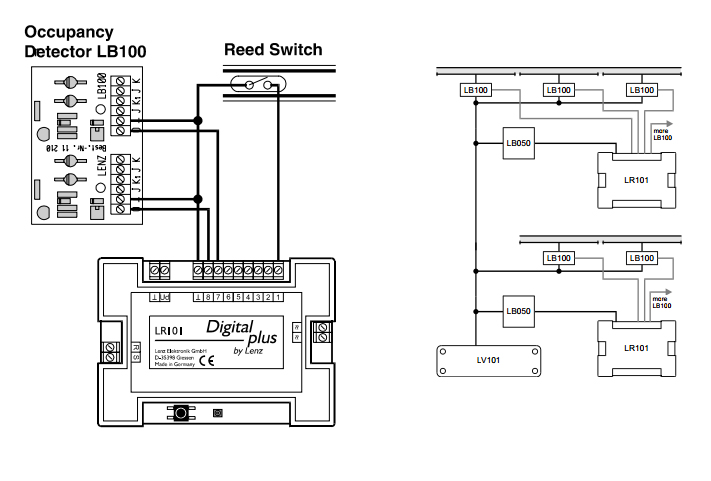

A nivel de cableado no sé si voy a ganar, de hecho el Sistema Lenz utiliza reto-módulos por una parte LR-101, detectores de ocupación LB101 V2 y finalmente un detector de voltaje LB050 que no entiendo para qué sirve si ya está el detector de ocupación, cableado como sigue:
Con el sistema Lenz plus, ¿hay algo compatible que integre retro-módulo y detector de ocupación al mismo tiempo?

En efecto, si vas a manejar mediante programa y ordenador, y vas a instalar retromódulos no es muy ventajoso añadir reeds como señala Orbahn.
Ahora bien, en el caso de mantener el control de la maqueta (no de la tracción) en analógico son un buen sistema.

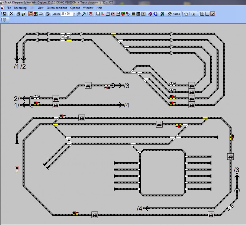

La verdad estoy hecho un lío de momento lo único que tengo claro es que tanto la tracción como el control de la maqueta lo quiero hacer con el win digipet.
Creo que es el mejor programa para crear opciones y rutas desde una estación oculta (un origen a varios destinos) y desde varios orígenes, cualquier vía en una estación hasta una señal después de la misma. Ya os pasaré el diagrama esquemático de la misma en win digipet.

Olvídate por ahora de los contactos Reed y de Lenz Plus y de todo lo que tengas en la cabeza eléctrico que vas o puedas poner. Vale…
Si estas diciendo que quieres gestionar TODA la maqueta en digital y con un soft de gestión de trenes como puede ser WinDipet para realizar todos los automatismos que quieras y mas de los que puedas imaginar, como por ejem. un bloqueo automático, paradas de trenes delante de señales en rojo, gestión automatizada de la estación oculta, rutas o trayectos de uno, algunos, o muchos trenes que anden solos y otros no, etc., etc., etc…………..hasta el infinito y mas.
Para hacer TODO esto solo lo puedes hacer con Retromodulos sean de la marca y el modelo que sean, da igual, todos hacen exactamente lo mismo.
Todos se implantan igual sean de la marca que sean siguiendo los mismos criterios, dos retromodulos = uno la zona larga de detección y frenada y el otro la zona corta de parada. Y yata.
La detección se puede hacer con cualquier cosa que detecte como los Reed, los Hall, células fotoeléctricas, etc.
Lo mejor con diferencia son los detectores de consumo, mucho mas eficientes y seguros porque están SIEMPRE detectando TODA su zona de influencia y No como los Reed que solo detectan UN momento en un SOLO punto cuando pasa el tren y sacabo.
Los retromodulos te los venden con los detectores de consumo incluidos en la misma placa electronica que es lo “normal” y los hay de muchas marcas y precios haciendo todos exactamente el mismo trabajo igual de bien (no te obsesiones y lo enfoque todo hacia Lenz plus, que es muy bueno pero no es solo lo único que existe).
Hay muchísimos fabricantes de placas con los retromodulos + los detectores de consumo incluidos.
Por ejemp. Buenos y probados a muy buen precio. 16 retromodulos S88+ los 16 detectores incluidos por 38,50 euros (seguro que es más barato que Lenz, a que si…..):
http://rosoft.biedmeer.nl/Webwinkel-Pro ... ersion-1.1).html
Apartir de aquí tu decides si NO quieres poner los detectores de consumo y en su defecto los Reed o los Hall o lo que sea. Para ello entonces tienes que empezar a mirar precios de placas con SOLO los retromodulos que hay muchas, no solo Lenz, pero si hay menos oferta que las placas con los detectores incluidos que es “lo normal”.

Por otro lado el miedo que tienes a cortar los raíles para poder poner los detectores de ocupación créeme que es mas el miedo que tienes o la incertidumbre a lo desconocido que el hacerlo en la realidad, yo corto la vía flexible donde y cuando me parece sin ningún problema, el corte no es mas grueso que el espesor del disco de corte (0,6 mm. mas o menos) y el rail ni se entera o como mucho se encara con el otro extremo moviéndolo unas décimas de lo que se desplace con unos alicates finos.
Es mas si se diera el caso (cosas raras) se puede rellenar ese mínimo hueco de ambos extremos con pasta de plástico putty del tipo Tamiya y después con una lima de relojero afinar la unión, después de pintar ni se sabe donde esta la unión; O bien tener que clavar un clavito de las vías en el lateral exterior del rail para que no se mueva y quede encarado con respecto al otro extremo, pero vamos, que estas cosas son llegar a extremas y raras.
Una vía ya pegada, fijada y balastrada completamente seca cuando cortas el rail con un disco de corte ni se inmuta el rail.
Un saludo, Angel

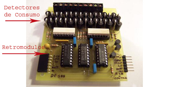

Foto Original S88+Detectores (8 Salidas) (Salus).jpg (69.96 KiB) Visto 10011 veces
Conexion placa Detectores+Retromodulos.jpg (80.27 KiB) Visto 10011 veces
Este es todo el cableado que lleva una placa de retromodulos con sus detectores incluidos.
Un SOLO cable fino de 0,25 mm2 (los de color azul) de cada detector en la placa soldado a cada tramo de rail aislado y sacabo hemos terminado. Mas facil y tonto imposible.
Un saludo, Angel

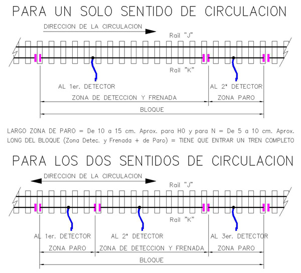

Aquí me surge otra pregunta y que es, ¿es necesario uno para la zona de detección y frenado y otro para la de parada, si se configura la motriz con inercia y desacelaración hasta parada?, ¿no puede haber sólo uno?
Esto también lo tenía claro desde el principio, siempre he dicho que el nivel de seguridad en los detectores de consumo lo daba ya por descontado con relación a los reed o halls.
OrBahn escribió:
Los retromodulos te los venden con los detectores de consumo incluidos en la misma placa electronica que es lo “normal” y los hay de muchas marcas y precios haciendo todos exactamente el mismo trabajo igual de bien (no te obsesiones y lo enfoque todo hacia Lenz plus, que es muy bueno pero no es solo lo único que existe)..
Será lo normal pero no en Lenz...
OrBahn escribió:
Por ejemp. Buenos y probados a muy buen precio. 16 retromodulos S88+ los 16 detectores incluidos por 38,50 euros (seguro que es más barato que Lenz, a que si…..):.
Que no te quepa ni la menor duda, en general los fabricantes juegan con la ignorancia de la mayoría de nosotros vendiendo lo que vale 50 por 100 y no por 65 que sería lo razonable en un margen industrial (30% sobre PVP)
OrBahn escribió:

Si ya no es mucho pedir subo una impresión de pantalla del diagrama esquemático de mi maqueta para ver si los bloques son correctos.
Un cordial saludo a ambos y buenas noches.

Ignacio, ya me voy enterando de lo que tienes y de lo que quieres hacer, creía que no tenias nada de nada y por eso mi insistencia en que te decantaras desde un principio por placas que tuvieran los retros + los detectores incluidos.
Ahora veo que lo que tienes son los retros de Lenz que son del sistema RS no del tipo S88.
Lenz trabaja con la retroinformacion del tipo RS y no con la de los S88, aunque estos últimos se pueden conectar pero no directamente a la central de Lenz si no por medio de una interfase aparte y directamente al ordenador.
Pueden coexistir ambos modelos de retros RS y S88 en una maqueta cada uno por su lado pero no mezclados entre ellos.
Los retros RS son más caros que los S88 por ser una tecnología más moderna aunque ambos hacen exactamente el mismo trabajo.
Como otra opción a Lenz de retros RS tienes los que venden en PPP de Paco Cañadas
http://usuaris.tinet.cat/fmco/rs_sp.html
Tienen placas RS terminadas con los retros + los detectores incluidos y también placas con los detectores solos, incluso te lo pueden vender para que tu lo termines de montar en forma de kit.
Puedes mezclarlos los retros y los detectores con los de Lenz que son lo mismo.

La otra solución es poner Reed, Hall o lo que sea para detectar, pero sinceramente te has ido por el mejor sistema de retroinformacion el RS, el mas moderno, siendo mas caro y ahora como remate final le pones al Mercedes unas ruedas de un Seat Panda……….., perdona, pero yo no lo veo, vamos que me rechina.

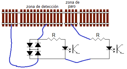

aprovechando que este hilo es de los que comienzan con una consulta sencilla y luego resultan ser muy interesantes y didácticos, quiero plantear una cuestión:
Suponiendo que lo básico de los detectores es del tipo:
Detector de presencia - consulta.png (2.48 KiB) Visto 9895 veces
entonces en el tramo aislado debería caber la locomotora o la composición que se quiera detectar ¿no? Y si se tratara de una unidad como la suiza o un 432 o incluso un talgo con enganches portacorriente (toma de corriente en todas las ruedas), como es mi caso, ese tramo de parada ¿debería tener la longitud necesaria para que cupiera toda la composición? Porque entonces su punto de parada sería distinto del de una locomotora.
En cambio en el caso de los relés reed o detectores por optoacoplador, con un solo imán bajo las cabinas, o una zona de pintura blanca, el punto de detección sería independiente de la longitud del tren.
Agradecería alguna aclaración sobre esto.
No German. Una cosa es puramente la detección de un tren y otra cosa es su parada, estas mezclando estos dos conceptos distintos aunándolos en quien lo ejecuta es el detector o mas bien el tamaño del tramo aislado.
Hablando en digital el detector SOLO detecta y este es solo y exclusivamente su trabajo, tenga el tramo del rail aislado un solo centímetro como si tiene dos metros de largo; en cuanto una rueda con consumo toca el rail donde esta conectado el detector YA esta detectando, no necesita mas longitud de espacio ni ruedas que toquen el rail.
A continuación el detector le manda la información de que hay un consumo en la vía al retromodulo (el detector detecta con su juego de diodos una caída de tensión en la vía al haber un consumo), el retromodulo a su vez le avisa al ordenador de que en esa zona de la vía HAY ALGO, entonces el ordenador le dice a la central que frene o pare el tren si es lo que tiene ordenado a priori por nosotros.
Así quien para el tren es la central como consecuencia de que el detector ha avisado primero, y para parar la central una locomotora NO necesita de NINGUNA medida de tramo aislado, esta simplemente le corta el suministro de corriente al decoder y sacabo.
Aquí pasa exactamente lo mismo que antes, en cuanto pase el imán por encima del Reed ya esta detectando y a su vez mandándole la información al retromodulo que seguirá la cadena de ordenes hasta que la central mande frenar o parar el tren.
Ahora bien, para parar un tren con precisión en un punto que queramos tenemos que poner DOS detectores que a su vez iran a sus DOS retromodulos correspondientes y aquí SI metemos medidas de longitud en sus dos tramos aislados:
Detectores en un Bloque.jpg (117.81 KiB) Visto 9858 veces
La suma de los dos tramos el largo y el corto se llama UN BLOQUE y en un bloque TIENE QUE ENTRAR UN TREN ENTERO.
Fíjate en un dibujo que puse anteriormente mas arriba que el bloque quedaba justo entre los desvíos de los extremos de un apartadero, esto esta pensado asi para que cuando se pare el tren no se quede fuera y se monte encima de los desvíos.
Por eso ponemos primero un tramo largo NO para que detecte la loco que llegue que sea muy larga o tenga muchas ruedas con tomas de contacto (que la detectara aunque tenga un centímetro de largo) si no para que a la central le de tiempo de ir frenando y desacelerando el tren progresivamente de forma realista hasta llegar al siguiente detector del tramo corto que lo va ha parar definitivamente.
Puedes poner UN SOLO tramo de rail de dos centímetros de largo con su detector como si lo pones de medio metro que al final el tren se va ha parar pero independientemente de la longitud que tenga el tren nunca sabrás exactamente DONDE se va ha parar.
Espero que ahora si veas un poco mas claro el concepto.
Un saludo, Angel

Anoche en la cama la neurona cayó en la cuenta de que esa detección puede hacerse fácilmente con el circuito:
Detector de presencia - consulta - 2.png (4.36 KiB) Visto 9820 veces
pero la duda que me asalta entonces es ¿cómo se alimenta la "zona de paro" cuando se reanuda la marcha?
Gracias de nuevo,
Germán

German “el bloque” NO ES SOLO el tramo aislado si no la suma de los dos tramos aislados (el tramo largo + el tramo corto), además ¿Por qué tienes tanto interés y haces tanto hincapié en que la locomotora tendría que estar "entera" en el tramo aislado?, ¿En cual de los dos? y ¿Para que necesitas que la locomotora este “entera” en uno de los dos tramos aislados?, ¿Con que finalidad?.
Lo que es fundamental e imprescindible es que en la suma de los dos tramos aislados te tiene que entrar entero el tren mas largo que tengas previsto.
Ten en cuenta que cuando la locomotora toca con la primera rueda con consumo el primer tramo (el largo) el detector YA hace su trabajo de detectar y mandar esta información a su retromodulo que esta conectado a el, el detector no hace mas, seguirá mandando la información de que esta detectando un consumo en su tramo mientras haya LO QUE SEA que consuma desde una rueda a noventa ruedas; cuando salga TODO lo que consuma de su tramo aislado dejara de detectar e informar.
Lo mismo hace exactamente el segundo detector (el del tramo corto) detectara e informara al retromodulo que este conectado a el.

Una placa de retromodulos lleva un detector independiente por cada retromodulo que compone la placa:
- 1er Detector a su 1er Retromodulo
- 2º Detector a su 2º Retromodulo
- 3er Detector a su 3er Retromodulo
- Y así sucesivamente en toda la placa con todos los retromodulos que tenga esta.
Cada Retromodulo de la placa hay que codificarlo con un numero distinto de dirección digital (igual que hacemos con nuestras locomotoras) pero mediante el soft de gestión de trenes que estemos utilizando le adjudicamos el numero.

Por lo que el último dibujo que has puesto NO VALE:
Cada tramo aislado lleva su detector independiente y cada detector de estos va a un retromodulo distinto.
Tiene que haber Dos detectores con sus Dos Retromodulos independientes los unos de los otros.
