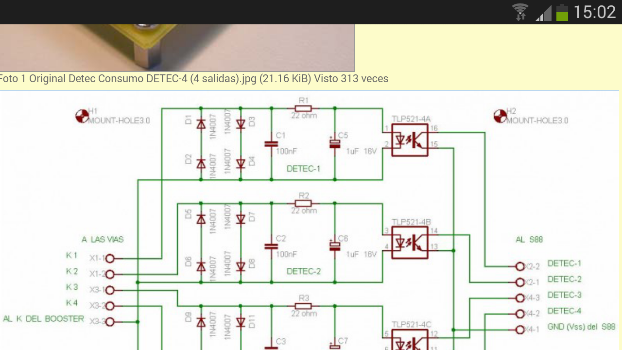

Ok. A ver paso a paso.
Tengo la maqueta electrificada con el carril de gnd cantonado para separar tramos.
Lo que he hexo, para pruebas antes d instalar en la maqueta, es el montaje que adjunto del detect1 sin el C5, y he puesto en las patillas 9/10 un diodo led.
En la entrada al puente de diodos he metido 10 voltios.
Entonces lo que yo he entendido es que si en la entrada del puente de diodos conecto una resistencia entonces el diodo led se encenderia no es asi??? Porque detectaria el consumo de la resistencia y el led se encenderia como aviso d esto.
Pero lo q compruebo es que en el puente d diodos caen 1'3 voltios y a la salida del optoacoplador no hay nada.
En resumen, no estoy seguro de si esta prueba que estoy haciendo deberia funcionar como digo o si estoy haciendo algo mal
Muchas gracias

Es que no entiendo que puede pasar, la cosa es que cuando conecto los 10 voltios a la entrada del circuito, es decir entre K1 y K (del booster), la tensión me cae a 1,3 voltios y en las patillas de salida del opto coloco en el colector el catodo del led y en el emisor conecto GND, asi mismo conecto el anodo del led a los 10 voltios, y no funciona, estoy probando con un potenciometro de 10k a la entrada.
La cosa es que todo esto lo estoy haciendo como un circuito independiente, sin s88 ni vias ni nada, solo en un banco de pruebas, en una protoboard vamos.

Leo (observo) que lo estás haciendo MAL. Debes de tener en cuenta que el OPTO te da 0 cuando pasa el tren. Lógica negativa (YA TE LO HE DICHO ANTES). Y da 1 cuando NO pasa. Lo estás teniendo en cuenta ?. Pon el ánodo del LED a + y el cátodo a la pata DETECT1, DETECT2, DETECT3 y/o DETECT4 con una resistencia de unos 500 ohmios en serie, según qué dispositivo del TLP521-4 estés empleando. Si puedes, pon una resistencia variable para jugar con la luminosidad del LED.
Nota 09 Mar 2015 12:54
Mensajes: 2274
Registrado: 21 Mar 2014 12:52
No estoy seguro de que este circuito de 1 cuando no hay ocupación, si está claro que da un 0 cuando hay ocupación, como dice astatron, pero cuando no la hay, el transistor del optoacoplador no conduce y la línea DETEC-x queda "en el aire.
Pienso que sería necesario añadir una resistencia (4 en realidad :)) de 1K, por ejemplo, entre cada una de las salidas y el positivo de la zona derecha (zona S88, nada que ver con la zona izquierda, que está aislada galvánicamente por los optoacopladores) con lo que polarizaríamos a +V (1) en caso de que el transistor del optoacoplador no conduzca (no hay ocupación) y bajaríamos a GND (0) cuando este conduce, esto es, cuando hay ocupación.
Puede que esta resistencia esté en la parte del S88, pero si queremos poner unos led de prueba estos no se iluminarían cuando no haya ocupación. Para esta prueba, la resistencia indicada valdría como limitación de corritente para el led.
Si en vez de los led directos, ponemos un circuito 74LS06 (inversores) para tener lógica positiva, necesitamos (por cada sector) una resistencia de polarización antes del inversor y una de limitación de corriente después del inversor.
Otra opción para convertirlo a lógica positiva es conectar el positivo de la zona S88 al colector de los transistores y el emisor a la salida, añadiendo la resistencia de polarización entre la salida y GND de la parte S88.
Espero que te ayude.

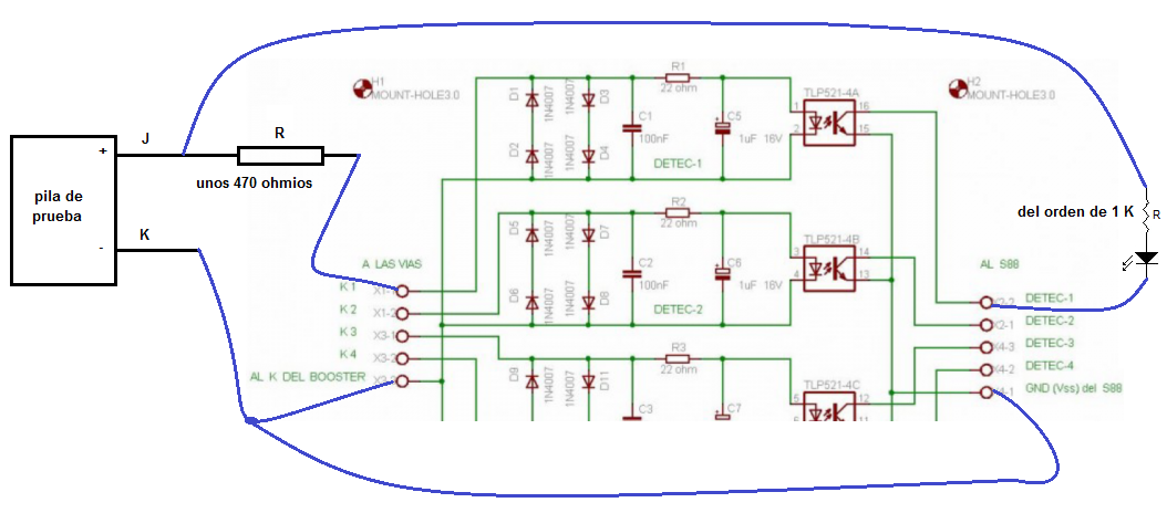

Nota 09 Mar 2015 19:48
Mensajes: 625
Ubicación: Asturias
Registrado: 15 Nov 2012 19:16
Hola Mike1981,
mira a ver si las conexiones con el esquema que te adjunto, te ayuda a hacer la prueba que deseas:
Los valores de las resistencias son estimados, pero creo que para verificar el funcionamiento, suficientes. El LED debe encenderse en cada uno de los circuitos de detección.
Suerte. Saludos.
