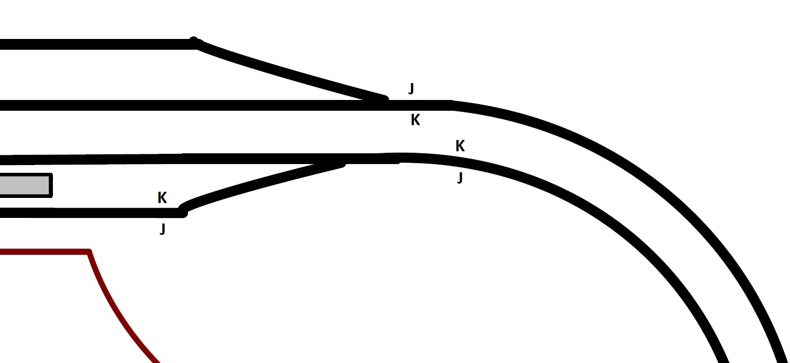

Os adjunto un archivo pdf con un pequeño croquis de lo que hay hecho, y de lo que quiero añadir.
Gracias de nuevo

No se ve mas en el dibujo que has puesto pues es un trozo y no se ve la continuidad de la via en la maqueta, asi que no puedo decirte como solucionar el problema.
Segun tu dibujo lo que esta mal es que el "J" y "K" de un lado que estan alreves del "J" y "K" del otro lado, asi si tienes un bucle creado.
Haz lo que te dice el compañero Norber, simplemente inviertes los polos de uno de los lados hasta ponerlos iguales con relacion al otro lado y ya no tienes bucle.
Aunque tengas un booster para cada zona y cada zona este totalmente aislada con relacion a la contigua, la alimentacion a la via por los booster tienen que conservar y tener el mismo orden en polaridad de los railes, si no al pasar un tren de un lado al otro tendras un corto y esto no tiene nada que ver con un bucle que tambien lo tienes.
Un saludo, Angel

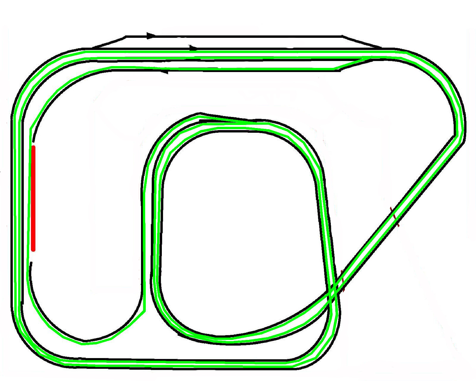

Adjunto un pdf con un dibujillo de lo que es el añadido que quiero hacer.
El tramo en rojo es el tramo nuevo que se añadirá.

Visto por fin tu dibujo completo no tienes ningún bucle por ningún sitio.
Simplemente dándole la vuelta a toda la maqueta con el dedo por un solo lado de un rail (Verde) se puede ver que el mismo rail de color verde se vuelve a encontrar en el mismo lado al dar la vuelta completa.
Así que no tienes ningún bucle.
Lo que tienes mal son las polaridades de un booster o de varios.
Tienes que poner todos los Booster con la misma polaridad conservando y manteniendo el polo (J) de un rail con la misma polaridad para toda la maqueta y el polo (K) lo mismo para el otro rail.
Si no lo haces así tendrás un cortocircuito de matricula de honor cada vez que pase un tren de una zona a la otra.
Un saludo, Angel

Creo que tienes un triangulo de inversion como la copa de un pino por eso tienes corto, o si no en ese cruce si es al mismo nivel tambien hay algo raro, parece mentira Angel que no lo hayas visto con lo que sabes tu de digital :o
Mensajes: 1344
Ubicación: Esslingen
Registrado: 10 Oct 2010 12:11
Lo siento mucho El del Puro creo que estas equivocado, ahí no hay ningún triangulo de inversión ni bucle alguno.
El cruce de las dos vías estén en el mismo nivel o a distinto nivel no provocan ninguna alteración en el cambio de polaridades en ningún punto ni momento del trazado.
Fíjate en el dibujo en verde que es un polo o rail de la vía, en todo el recorrido no cambia de lado y al dar la vuelta completa se encuentra en el mismo lado que empezó.

El del Puro ¿tendrías la amabilidad de demostrar dónde hay un triangulo de inversión o bucle marcándolo para mas claridad en el dibujo?.
Un saludo, Angel
Mensajes: 761
Registrado: 12 Ene 2012 14:44
Yo tampoco veo bucle ni triángulo alguno.
Veo un par de óvalos, el de fuera y el de dentro, que pasan de estar incomunicados a tener una vía de acceso del interior al exterior.
Es una situación extraña, que conducirá a que todo aquel tren que pase por el "tramo a añadir" quede atrapado en el óvalo exterior sin poder volver al interior, pero seguro que es divertido.
Hay que darle la vuelta a la clavija del alimentador que no esté bien puesta y nada más.

Primero hay que saber si el cruce de vias esta en el mismo nivel o pasan unas por encima de otras cuando nos lo aclare antarjcor ya os dire ;)
Mensajes: 419
Registrado: 05 Nov 2011 18:37
El cruce está a distinto nivel.
Como bien ha comentado Norber, me dí cuenta de ese matiz de quedar atrapado en ese ovalo, y estoy pensando como lo soluciono.

Mensajes: 2788
Registrado: 17 Dic 2010 19:14
Coincido con Ángel y Norber, yo tampoco veo ningún bucle ni triángulo de vías siempre y cuando las polaridades sean las que ha puesto Ángel.
Veo dos óvalos y una vía que los une. Pues bien, si en el óvalo exterior la vía exterior es J y la interior K, tal vez lo que te ocurre es que en el óvalo interior lo tengas igual, vía exterior J y vía interior K, cuando, como muy bien lo ha pintado Ángel, debería ser al revés.
Resumiendo, coloca las polaridades de los booster según la figura y no deberías tener ningún corto.
