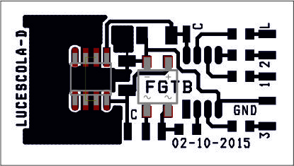

El pcb es prácticamente el mismo utilizado en otras ocasiones:
Lo incluiré, por supuesto, en el adjunto con los demás documentos.

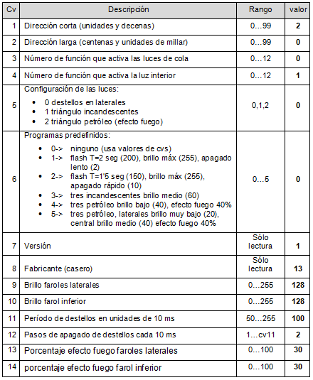

Todo lo que es configurable se resume en la tabla de las variables de configuración empleadas:
Tabla cvs.png (24.57 KiB) Visto 2859 veces
Las cv1 y cv2 forman la dirección como expliqué al principio. Su valor debe programarse en decimal para mayor sencillez del usuario, pero no afecta para nada en la lectura de la señal DCC; es decir, si forman un valor menor de 100 se leerá como dirección corta, y si es mayor, como larga, según lo ponga en la vía la central.
cv3 (luces de cola) y cv4 (luz interior) deben contener el número correspondiente a las funciones con que queramos controlarlas. Preveo hasta la F12 porque para un furgón de cola me parecen suficientes, pero no hay ningún problema para llevarlas hasta F28. Y en esto consiste todo el mapeo. Ya he expuesto en algún hilo que trató de ello, mi opinión sobre los endiablados sistemas que nos imponen los fabricantes.
Podría haber incluido alguna dependencia del sentido, pero luego pensé que no resultaría muy realista un vagón en cola con luces en los dos extremos luciendo según el sentido de marcha.
Con cv5 se configura el tipo de alumbrado y puede tomar los valores: 0 para el formato a destellos; 1 para iluminación incandescente, y 2 para los faroles antiguos, de petróleo, con efecto fuego.
cv6 contiene programas predefinidos. Si se programa con valores de 1 a 5 opera con los efectos indicados, con prioridad sobre cv5; si se deja a cero, opera como se defina en cv5.
cv7 y cv8 son las definidas en las normas NMRA (cv8 = 13 es DIY o sea casero).
cv9 contiene el valor deseado para el pwm (intensidad luminosa) de los faroles laterales, y cv10 el del farol central inferior. Recuerdo aquí que la luminosidad de los LEDs no sigue una proporcionalidad lineal, y hay que ir a valores bastante bajos para simular las luces atenuadas de los años de la época III. Es cuestión de probar; podemos configurarlo a medida.
cv11 define en unidades de 10 ms el tiempo entre destellos (período); permite un mínimo de 0'5 s (excesivamente corto) y máximo de 2'55 s.
cv12 y cv13 controlan la profundidad del efecto fuego en los faroles de petróleo laterales e inferior, respectivamente. El efecto fuego lo realizo variando la luminosidad aleatoriamente sobre el valor definido en cv9 y cv10. El cálculo es muy simple: se obtiene el cv12 (cv13)% de cv9 (cv10)
porcentaje = cv9 * cv12 / 100
y con ese valor como cociente se calcula el resto de dividir entre él el valor del número aleatorio (nro_rnd en el programa), que estará comprendido entre 0 y el porcentaje calculado.
variación = nro_rnd % porcentaje significa: resto de dividir el número aleatorio (que varía entre 0 y 255) entre el porcentaje calculado
Variando este porcentaje se varía la modulación: si es muy pequeño apenas se apreciará parpadeo (con valor cero la luminosidad no cambia) y si es muy grande (hasta 100%) el efecto será una intermitencia rápida entre encendido y apagado.

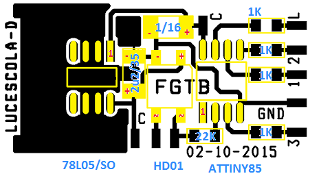

Pd no tendrías la distribución de componentes de la placa, la estoy ajustando un poco y me pierdo con algún componente gracias.

primero mis disculpas; no había incluido la distribución de componentes en la placa, aunque el circuito es casi idéntico a otros anteriores:
Creo que no omito nada. Los valores de los condensadores electrolíticos no son críticos (sólo en el voltaje de trabajo). El 78L05 que vengo utilizando tiene 8 patillas; observar la posición de la patilla 1, y lo mismo con el ATtiny85. Todo el área de cobre es para que sirva de disipador de calor, pero como no se calienta apenas, puede recortarse por la izquierda si se necesita reducir su tamaño.

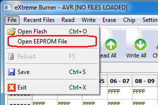

Para cargar el fichero de la EEPROM, en el menú "File" lo seleccionas:
EEPROM file.png (26.82 KiB) Visto 2423 veces

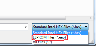

y para abrirlo, asegúrate de que es el de extensión .eep:
EEPROM file extension.png (7.36 KiB) Visto 2423 veces

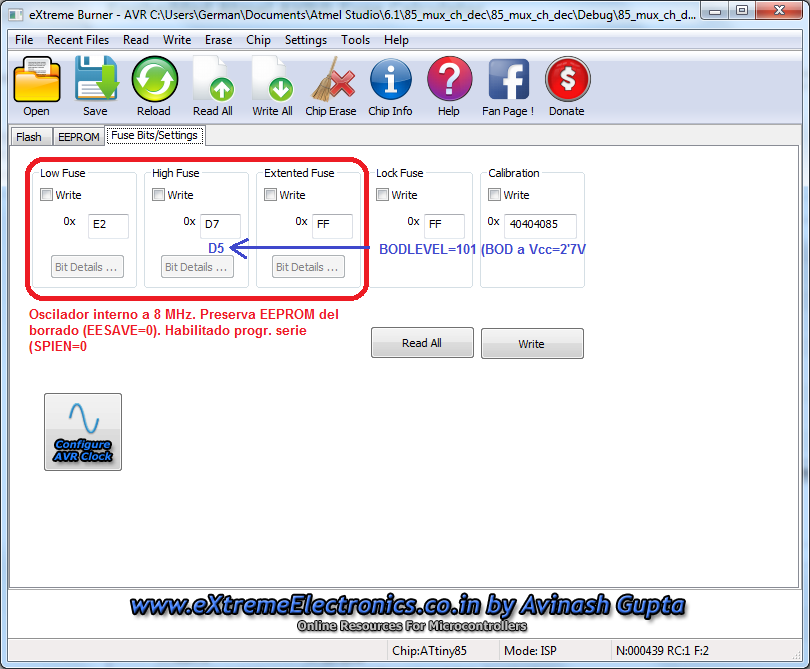

Otra cosa importante que no quiero olvidar es la cuestión de los fusibles: de fábrica viene con su oscilador interno de 8 MHz y un divisor por 8 y otras cosas. Hay varias páginas para obtener los valores a programar. Para nuestro propósito los valores en el programador son los indicados:
De la experiencia con los primeros decodificadores (de vez en cuando 'se colgaban') deduje lo que señalo en rojo porque parece que la causa de quedarse bloqueados era que al bajar mucho la alimentación (en los malos contactos) el micro se bloqueaba. Con el valor que pongo en azul, cuando la tensión de alimentación baja de 2'7V, se resetea; y no he vuelto a tener ese problema. Para grabarlos hay que tener marcada la casilla correspondiente 'Write'. Marca esas dos cuando quieras programarlos, pero nunca las demás; la de la derecha contiene el valor de fábrica para la calibración de la frecuencia del oscilador RC interno.
