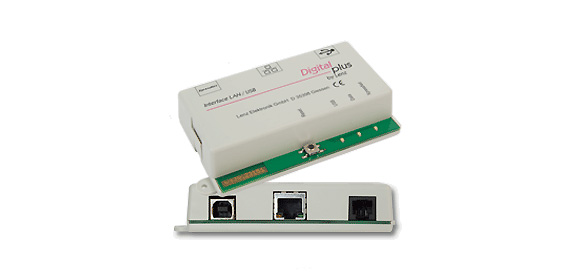

Para conectar el multimaus al PC sólo se necesita una interface, de lenz (carísima) o una como el GEN-Li de PAco Cañada. En su web tiene el diseño para hacersela uno mismo. Si tienes problemas para hacertela tu mismo, puedes enviarme un PM.
LA in terfaz por un lado tiene un connector de "telefono" que conectarás al slave de tu caja negra del multimaus i por el otro extremo tiene un usb que se irá al pc

Usted puede conectar lo multiMAUS con un ordenador y desfutar de JMRI, utilizando un interfaz de Lenz que utiliza el mismo XpressNet el multiMAUS.
Yo uso el Lenz 23151 y me complace. También puede conectar un router a él y utilizar su smartphone como control. Más información consulte el manual
Perdona mi espanol.
Lenz DP USB Ethernet.pdf
(793.87 KiB) 176 veces
Li-USB-Ethernet_Config.pdf
(793.87 KiB) 187 veces

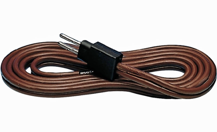

Tengo un circuito H0 con toma de contacto y transformador analógicos. Sin embargo, uno de mis trenes, el Civia 464 de Electrotren, es digital con sonido y quisiera probar este tren de forma digital porque me hace sinceramente especial ilusión.
Cómo puedo unir el Multimaus de Roco a la vía?
Aviso que no tengo ni idea, así que disculpad si os hago un buen lío.
He pensado que este cable conecta la vía al sistema digital, pero posiblemente esté equivocado...
