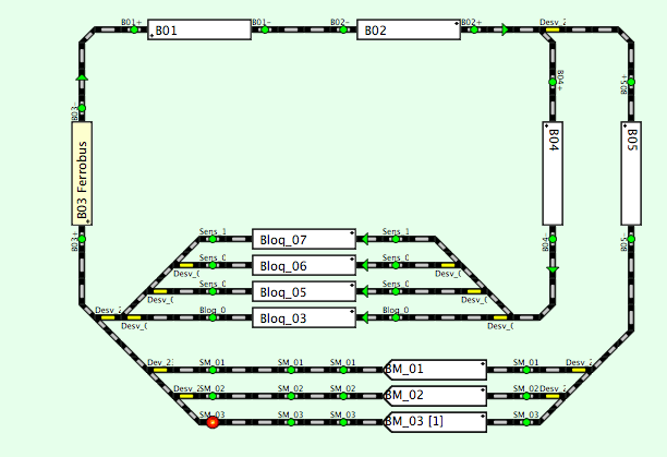

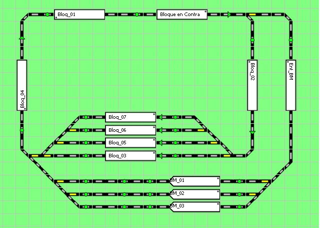

Cuelgo un trazado de pruebas que he creado para probar.
Esta probado solo en modo virtual.
Este es el trazado.
Trazado de pruebas.
La estación que hay hecha con Bloques normales, funciona, entran y salen trenes.
La que hay hecha con bloques de montaje, solo entran, y se bloquea con el tren que ha entrado en el bloque de entrada, Ent_BM.
Debe faltar una tontería, espero, pero no encuentro suficiente información, para ponerla en funcionamiento.
El archivo que se adjunta con el trazado, "plan_1.xml.rar", por si alguién tiene ganas de probarlo o cotillearlo, no esta comprimido, solo esta renombrado como ".rar", y solo hay que quitar ".rar" cambiando el nombre en Windows para que quede como "plan_1.xml" y se pueda abrir con RocRail.

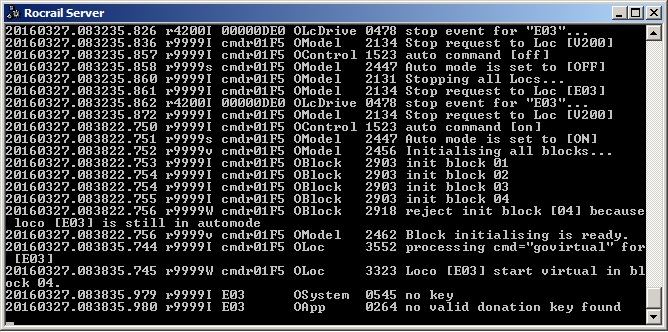

No se hacerlo funcionar, o no me deja, en cuanto pulso un sensor con el ratón para simular la ocupación, me salta el tren fantasma en el bloque y se pone en rojo, pero no hace la gestión de bloqueo y ocupación que antes hacía el programa.
Lo he intentado con y sin locomotora en el bloque previo.
Cada bloque a medida que se iba recorriendo el trazado, iba cambiando de color, sino recuerdo mal, era en este orden.
Rosa, amarillo, lila, rosa. Bloque con locomotora, aviso de ocupación, entrada, y ocupación, supongo.
El plan mio funcionaba, en virtual, en la estación con bloques normales, con un solo sensor por bloque, y el evento "enter", iban entrando y saliendo las locos en las vías que había libres, me faltaba llevarlo al trazado original.
El problema saltó al crear la estación con los bloques de montaje, el staging block, ahí dejo de funcionar todo, y de hecho ahora no funciona, ni el que tu has hecho, que a ti te va, con uno u otro formato, ni el que yo tenía.
Esta imagen es con el plan de prueba que trae RocRail, que se supone funciona, nada más ponerlo en automático virtual sale esto en la ventana del servidor.
Mira las dos últimas líneas, y el trazado ni se inmuta.
Voy a implementarlo en la máqueta a ver que resultado da, ya que no puedo hacerlo en pruebas.

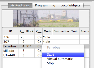

Es lo que te he dicho: el modo virtual se desbloquea con la licencia de 10 € pero me parece que no es necesario.

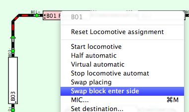

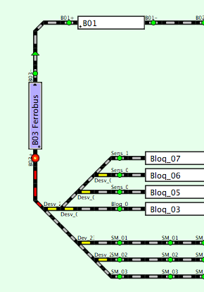

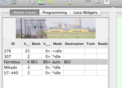

Yo hago esto:
1. Arranco en modo automático y con la opción de simular sensores activada
2. Coloco un tren en un bloque, en este caso tu Ferrobús. Quiero que gire hacia la derecha, pero observo que la mini flecha que indica su sentido está orientada hacia la izquierda…

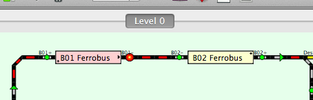

3. Entonces lo cambio de sentido:
4. Ahora ya puedo iniciar su marcha en modo automático, aunque no tenga ni la maqueta construida. Pero elijo la opción normal, no la virtual:
5. Se ve que la flechita ya apunta hacia la derecha:
6. En la pantalla se muestra cómo el programa pone a velocidad 80 al Ferrobús.

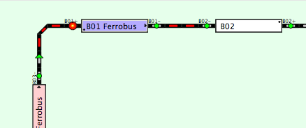

Así puedo simular el movimiento del tren a lo largo de todo el recorrido programado y verificar que todo está bien. Luego, si tengo maqueta, y configuro las direcciones de los sensores para que correspondan con su posición en el plano, todo va como la seda.

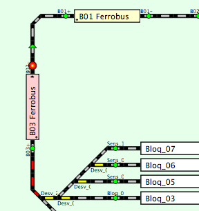

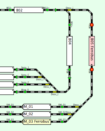

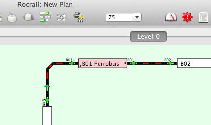

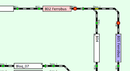

7. Con la marcha automática iniciada (NO en modo virtual automático, sino en el automático a secas), el programa ya le ha asignado al tren el bloque 02:
8. Un click de ratón en el primer sensor de ese bloque indica que el Ferrobús efectivamente entra en el bloque 02. La velocidad baja y el bloque se pone azulado:

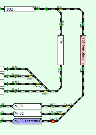

9. Ahora apago a mano el primer sensor y enciendo el tercero. Eso indica al programa que el tren está ya dentro del bloque 02. La velocidad cae a cero y cambia a color rosado y, terminado el tiempo programado de parada (te lo he puesto fijo a unos pocos segundos), el programa asigna al tren otro bloque cualquiera más adelante. En este caso es el bloque 05 (azar):
10. Ahora toca entrar en el bloque 05. Voy pinchando en los sensores para encenderlos y apagarlos según hubiera hecho el Ferrobús real (ve siguiendo por orden las fotos):

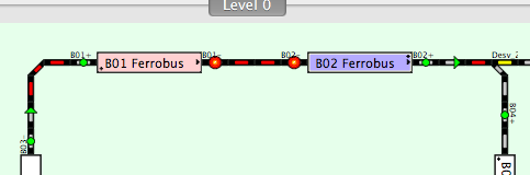

H0 Renfe, sin catenaria
Nota 27 Mar 2016 14:39
Mensajes: 761
Registrado: 12 Ene 2012 14:44

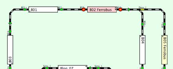

11. Y se completa la vuelta regresando al punto de partida:
Esto lo he hecho siempre así, teniendo o no la clave de los 10 €.
No veo por qué ha de influir el que hayas introducido los bloques de depósito para la estación oculta: dudo que afecten en lo más mínimo.
Creo que el problema es que intentas usar el Virtual Automatic, que lo tienes bloqueado. Usa el Automatic a secas. La clave está en el paso 4 anterior.

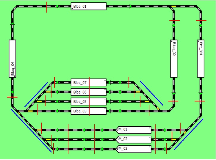

Traducción, hay que separar la alimentación de la captura de eventos, crear zonas de captura, cuyo tamaño debería ser el de una locomotora, que debería ser la más larga, 35 cm. al menos, pero ahí no cabe un cercanías, que al quedar fuera de la zona de señalización cuando entrará la cola, si lleva un sensor de accesorios por alguna historia, iluminación por ejemplo, daría error de tren fantasma, me imagino.
No acabo de ver claro cual sería la forma de alimentar o señalizar, no se como queda mejor.
Hasta ahora no había abordado la automatización, y no había tenido problemas, los sensores se solapaban unos segundos pero al estar en manual no se reflejaban estos problemas.
El sistema que he seguido es el que se ve en la imagen, aprovechando el esquema del hilo.
Cada línea vertical roja, delimita una zona de alimentación, se le asigna un sensor, es decir una salida en la placa del S88, y las líneas azules indican zonas alimentadas sin sensor, las de entrada a la zona de desvíos.
En resumen, un sensor por bloque con circulación en sentido único, y varios en las estaciones.
Concretamente, en una estación que he puesto de cuatro vías en ambos sentidos las cuatro, por hacer maniobras etc., he puesto tres sensores en cada vía, para poder parar un tren en cualquier sentido.
El trazado real es de doble vía, por eso es en sentido único.
Un comentario: yo alimento todo a través de sensores de consumo. Dicen que en las playas de desvíos no hacen falta sensores, pero yo no estoy de acuerdo. Justamente los sensores de las playas de desvíos me indican que un tren ha rebasado piquetes por haber parado tarde, y RocRail impide todo movimiento a través de esa playa para evitar accidentes. De manera que me parece muy útil asignar aunque solo sea un único sensor a toda la playa de desvíos.
antarjcor escribió:
...un sensor por bloque con circulación en sentido único, y varios en las estaciones...
