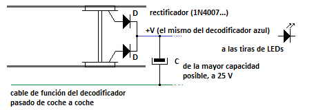

sobre la solución que te proponen, te apunto la posibilidad de evitar uno de los cables, ya que tienes tomas de corriente en cada coche según dices. Podrías conectar diodos rectificadores (1N4007 o similar) a cada carril, según te indico en el esquema, y ahí tendrías rectificada la tensión DCC (lo mismo que tienes en el cable azul del decodificador), el positivo. Un condensador electrolítico, de la mayor capacidad posible que te quepa en el coche, filtraría los malos contactos que pudiera tener incluso el decodificador; la tensión de trabajo de este condensador no debe ser menor de 25V. Y entre sus terminales conectas los LEDs como te dice el compañero.
Toma comun.png (6.46 KiB) Visto 2346 veces
Germán

A ver Germán, me doy cuenta de que soy un poco lento pero es lo que hay. Verás quiero interpretar tu dibujo y te agradezco que me digas como interpreto el dibujo central en el que veo que de un eje salen dos rectificadores D, que después se unen en +V (el mismo del decodificador azul)... (?)
Te agradeceré paciencia y que me lo “desmigues” para torpes porque sino puedo hacer una chapuza.
Disculpa mi desconocimiento una vez más.
Manuel.
Nota 28 Jul 2016 16:36
Mensajes: 625
Ubicación: Asturias
Registrado: 15 Nov 2012 19:16
Hola balasto,
Los diodos se conectan con el ánodo, uno a cada pletina (o sea cada carril), y sus cátodos se conectan entre sí. Ese punto es el positivo del circuito, está al mismo potencial que el hilo azul del decodificador; es a lo que me refiero. Por eso no hace falta traerlo físicamente.
El hilo que pongo en color verde es el que vendría de la función que actives con el decodificador, que proporciona la conexión a masa del circuito.
Entre esos dos hilos puedes conectar un condensador electrolítico como ya te comentaron, y a ellos conectas las tiras de LEDs, que tienen polaridad: el positivo al terminal que he marcado en color azul, y el negativo al verde.
Si algo no te he dejado claro, pregunta, no lo dudes; a todos nos viene bien ponernos las cosas claras.
Un saludo y suerte,
Germán

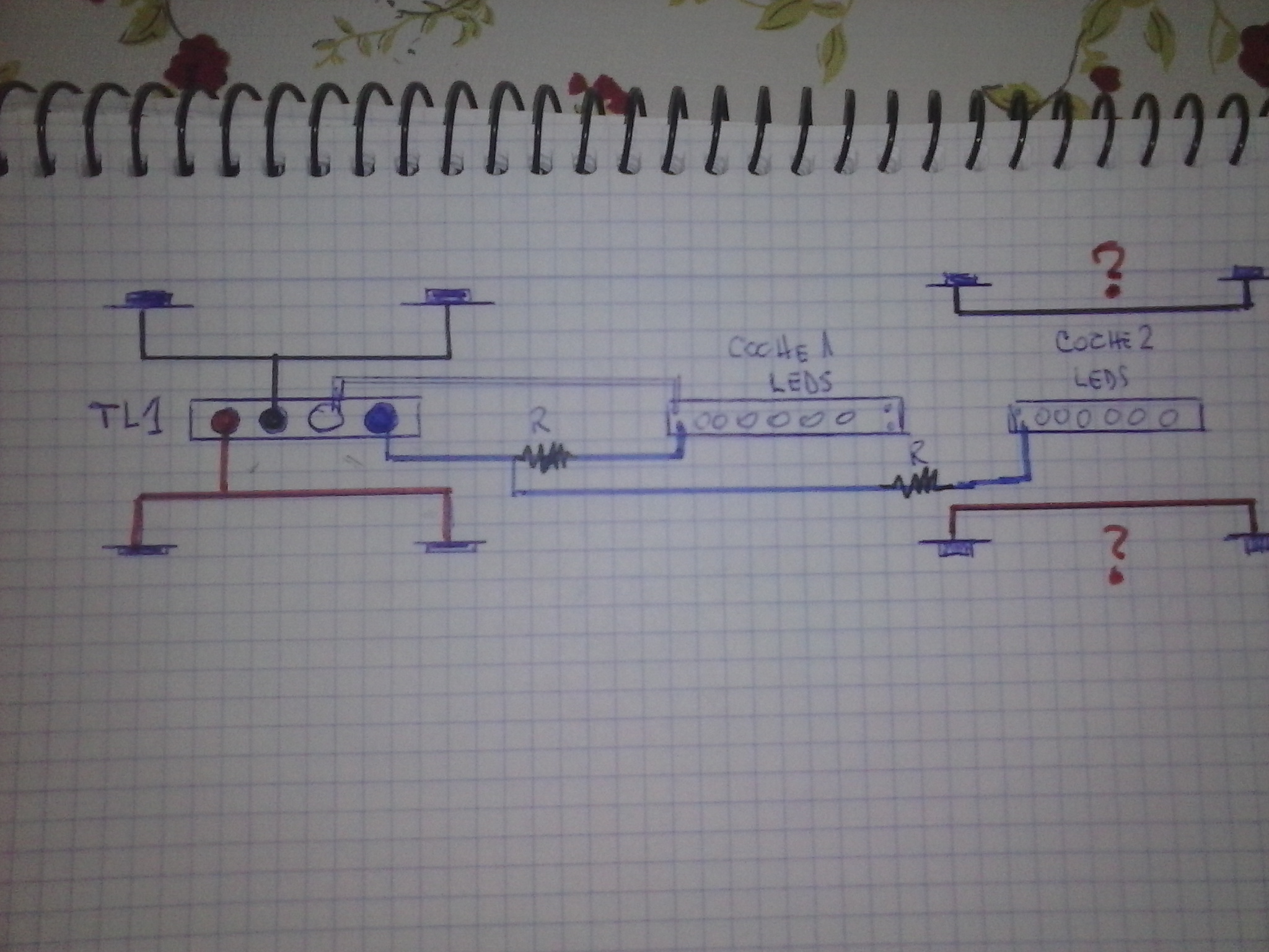

En este dibujo veréis a lo que he llegado. Es un dibujo muy rústico. Me falta la solución de eliminar cables para pasar sólo dos de coche a coche.
En el dibujo que me envía Germán no entiendo que salga un cable de una pletina, otro de la otra y que se unan en uno común. Si un eje va a la vía J y el otro a la vía K, ¿cómo es que se unen?. Si son del mismo eje, ¿porqué dos cables y dos rectificadores?
Manuel.

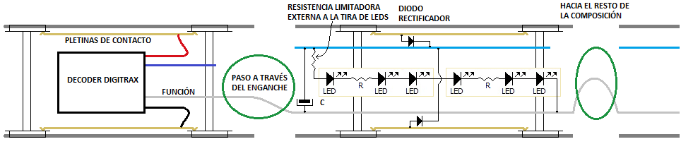

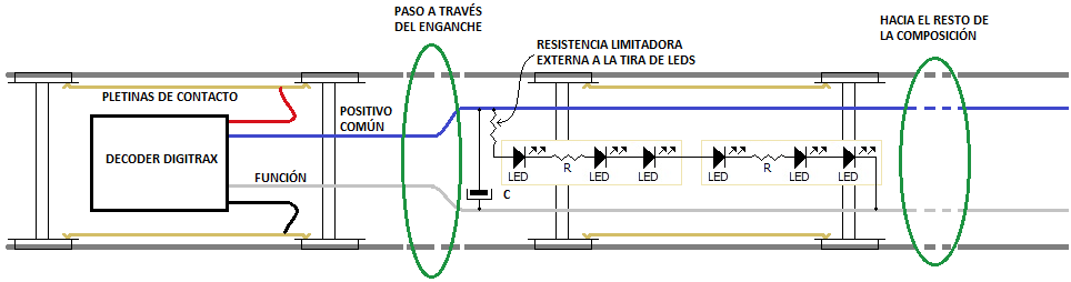

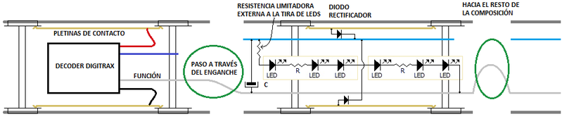

no había visto tu dibujo, y veo que vas encaminado. Tendrías que llevar el hilo blanco a cada coche también. La resistencia externa también iría una en cada coche.
Como he "luchado" contra el paint y he preparado el esquma antes de ver el tuyo, te comento lo que he preparado:
A la izquierda está el coche que llevará instalado el decoder. En esta primera opción pasas el hilo azul (positivo) y el blanco (función) a través del enganche y ya no tienes más que conectar el positivo de la tira al azul y el negativo al blanco. Por supuesto, a través de una resistencia externa como te indicó el compañero. Si el coche es largo necesitarás más de tres LEDs; en ese caso te aconsejo conectar dos tramos en serie. Con la resistencia externa ajustas la intensidad luminosa a tu gusto. El condensador electrolítico es opcional.
En esta otra opción el esquema es prácticamente el mismo. El hilo azul no sale del coche del decoder, y en cambio obtienes su mismo voltaje por medio de dos diodos rectificadores con sus ánodos conectados a las pletinas instaladas en el coche. Conectados así rectifican los dos semiciclos de la tensión DCC. El resto es lo mismo.
Te aconsejo optar por lo que te resulte más cómodo.
Germán

Un detalle, sin ánimo de complicar más la cosa ;)
Si el enganche conductor lleva dos polos, la segunda opción que expone Germán permitiría llevar una segunda función independiente, cual sería, ya es cuestión de decidirla, pero es un amás :)
