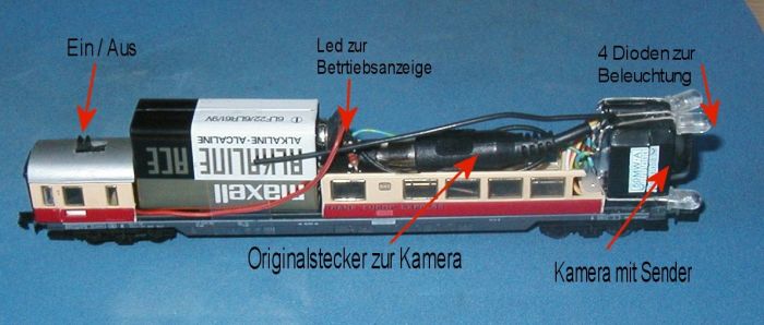

Train Wireless Camera NTSC TC-9.pdf
(470.67 KiB) 199 veces

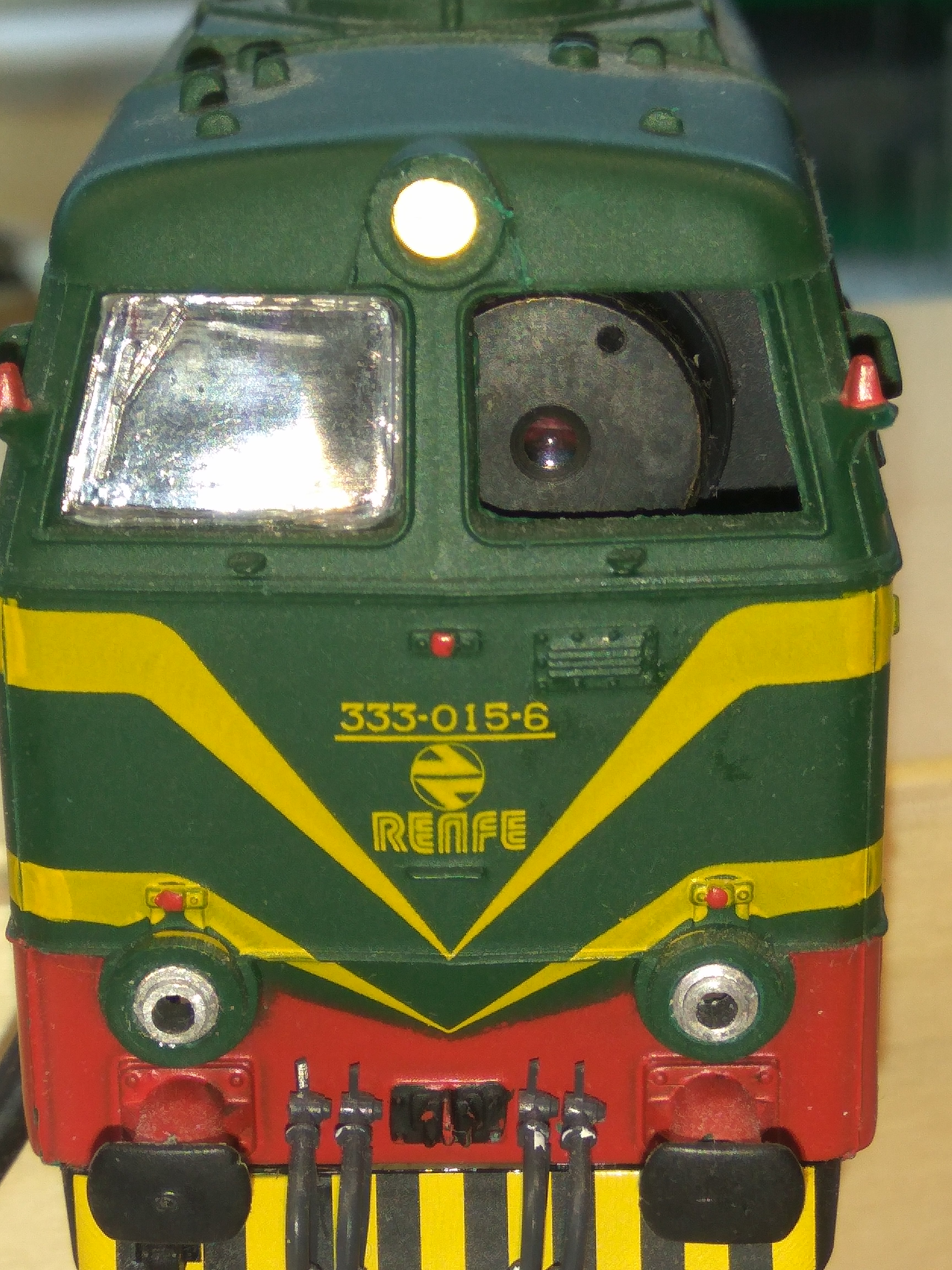

Algo así es lo que tengo yo montado en una 333 dummie de electrotren para colocar delante de la composición, el sistema de alimentación viene de la vía y esta estabilizado y dotado de un condensador generoso para evitar pérdidas indeseadas de corriente, el único problema es que el sistema de transmisión de vídeo es un poco obsoleto y quiero actualizarlo a una cámara HD con transmisión a 5.8GHz. Por eso el día que toque lo haré con una cámara con transmisor de las que usan en vuelo FPV con los drones.
Por cierto, me tocó quitar el cristal porque afectaba a la imagen horrores.
Espero que que sirva de ayuda. Un saludo.

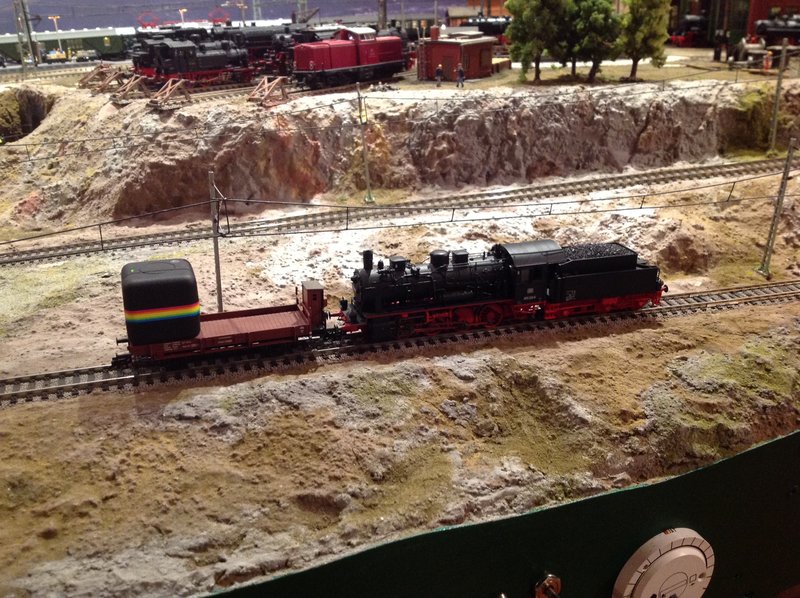

La verdad que es una pasada lo de que te transmita en vivo...Yo de momento no me he complicado, Polarid Cube en un plataforma y a grabar...el resultado, pues algo así:

Yo también uso la Polaroid y no veas el resultado a comparación de otra cámara parecida a la del mechero .
En mi canal podéis ver unos cuantos video .
