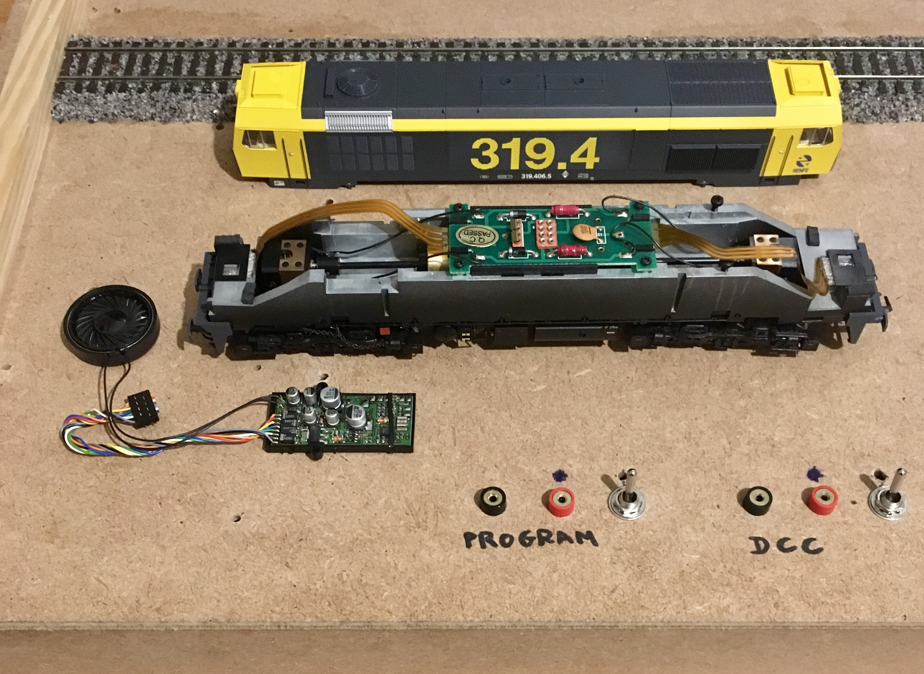

Hola a todos. E comprado un decoder con sonido para una 319.2 de Roco en decoder.es y el altavoz tiene un diseño raro y no sé dónde se coloca. Una ayuda? Gracias.Imagen
Enviado desde mi Aquaris M5 mediante Tapatalk
Nota 10 Mar 2017 08:56
Mensajes: 2707
Ubicación: Irun
Registrado: 01 Jul 2009 19:47
En principio te tiene que encajar con la punta hacía arriba y mirando hacía la cabina, aunque igual te toma limar algo ;)

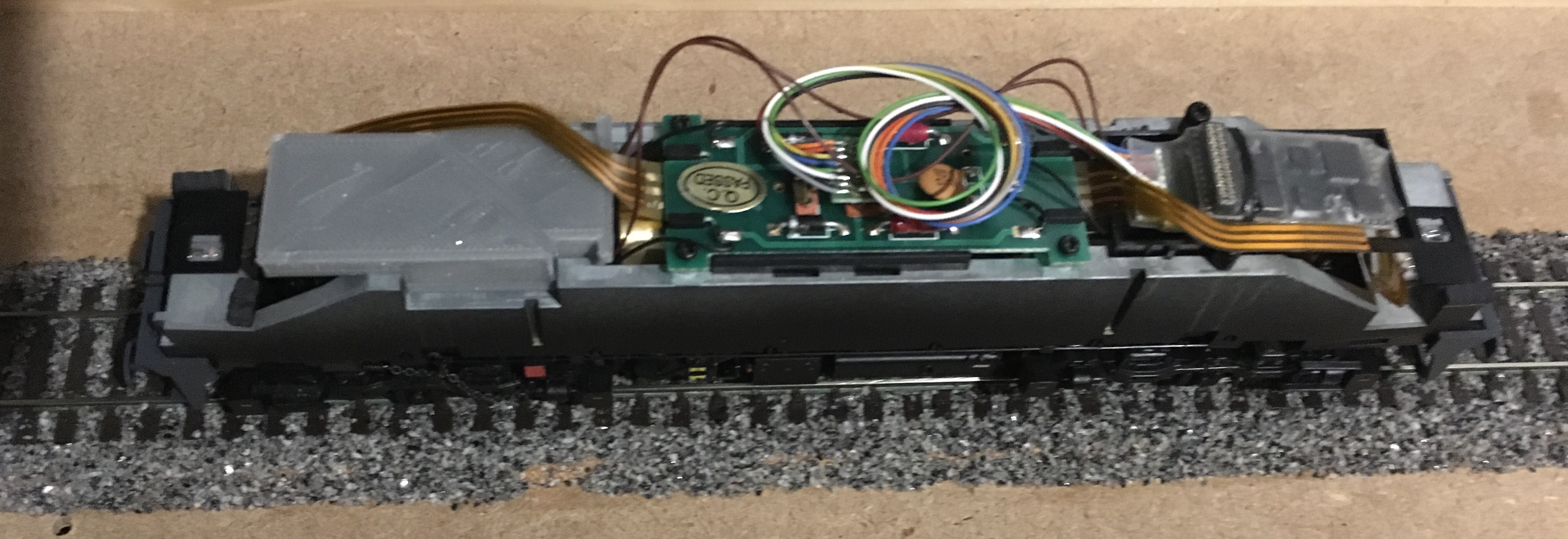

Muchísimas gracias por vuestras respuestas. Colocación echa.Imagen

Como consejo , no pegues los decoders a la carcasa, pues se calientan y con el tiempo ese calor afecta al plástico, te puede dejar como una mancha o incluso he visto casos de carcasas derretidas, llamadme exagerado si quereis , además esa maquina tiene un hueco para el decoder en el chasis
Nota 10 Mar 2017 20:11
Mensajes: 59
Ubicación: Tordera
Registrado: 05 May 2013 01:11
Gracias zubietico por la observación. Rectificaré el sitio del decoder.

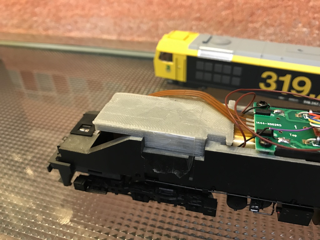

Solo una duda el altavoz que tenia la mia de serie es el redondo que encaja muy bien y queda sujeto el que trae encaja un poco suelto y un poco cojo, no queda sujeto y baila un poco lo habeis pegado con algo ?

La referencia del decoder no viene porque no has adquirido un decoder suelto (es el SD21A), sino un kit específico para estas máquinas, compuesto del decoder, el altavoz y el adaptador de 21 a 8 pines; por tanto esa ref corresponde al kit. El altavoz se ajusta sin ningún problema con un poco de cinta o tesafill. Me alegro de que el sonido y el funcionamiento de la máquina sean de tu satisfacción. Yo los tengo en la 333 y en la 318, y funcionan muy bien; rayan la perfección.
