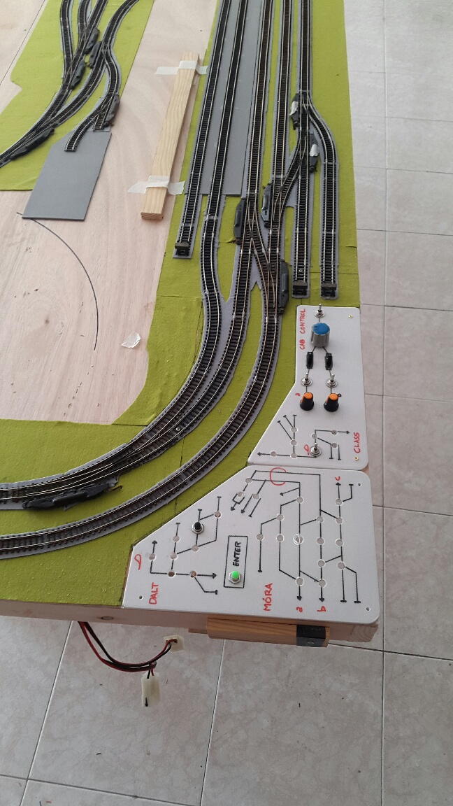

-en mi nueva maqueta N analogica, quiero mover los desvios ROCO N, de doble bobina con final de carrera, con interruptor conmutador de palanca (hasta ahora lo habia hecho con 2 pulsadores por desvio).
-pero desearia que el desvio no tenga tensión de forma continua, por si falla el final de carrera.
-lo único que se me ha ocurrido es poner un boton pulsador que alimente todos los conmutadores...por tanto, para mover un desvio, deberé mover primero la palanca i despues pulsar el pulsador, que sera cuando harà efectivo el cambio.
-pensaba en algun circuitillo que hiciera la vez del pulsador, mandando por ejemplo, un impulso cada 5 seg, de manera que si algun desvio no funcionara correctamente no se llegara a quemar...
-nota: el botón verde "enter" seria el boton pulsador...
-alguna idea para mejorar este "sistema"??

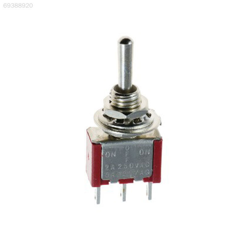

Lo habitual en estos casos es usar un interruptor de 1 posicion estable y dos posiciones momentaneas, asi no se queda forzado a menos que tu lo provoques.
p.ej
https://www.ebay.es/itm/7D42-1-x-Mini-M ... SwcDdcC5iK
otra cosa es que ademas quieras leds indicadores de posicion , si las bobinas desvios tienen final de carrera lo puedes hacer con un sencillo circuito porque estos interuptores al retornar siempre a la posicion central no sirven para indicar como esta el desvio.
p.ej
la idea es que la palanca indique la ultima posicion del desvio. lo de los led,s no creo que tenga espacio suficiente en el tablero. gràcias por la info.

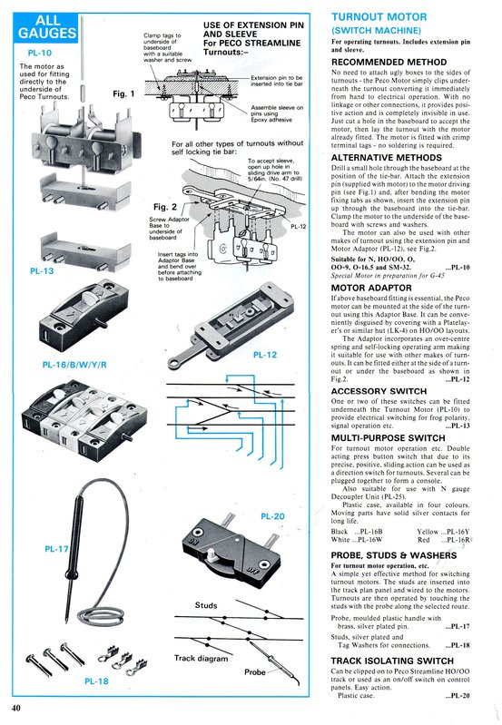

Existían unos conmutadores de palanca, creo que de la marca Peco, con los contactos de tal manera que al deslizar la palanca dan solo un pulso, tipo pulsador. Por desgracia no recuerdo la referencia.
Salu2
7200
Mensajes: 1525
Registrado: 13 Ene 2013 01:23

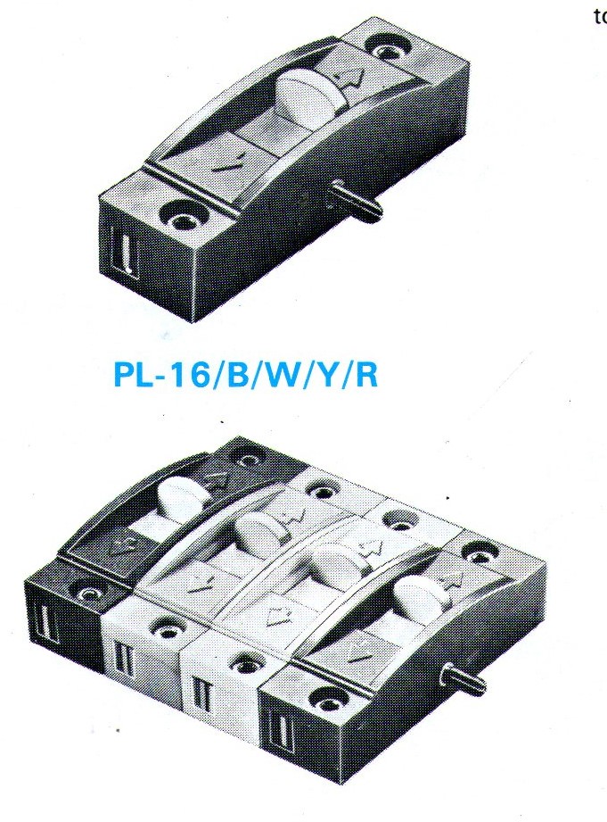

Si son estos.. fallan mas que una escopeta de feria.
al menos las pruebas que hice hace años.. mi ideal era ir moviendo palancas
e incluso a los que tengo, les pinté una señal redonda roja y verde para recordar si la aguja quedaba en recta o desviada .. son como una palanca pequeña que tiene un recorrido haciendo el contacto puntualmente al deslizarse arriba o abajo
al final usé una unidad capacitadora con pulsadores...
SALUDOS CORDIALES
Mensajes: 7098
Este modelo ya ha sido superado, ahora son los Pl-26.
https://peco-uk.com/collections/electric/products/red-passing-contact-switch
