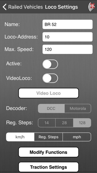

En teoría, no deberías tener ningún tipo de incompatibilidad entre la Z21 y tu BR 52 Marklin mfx
Debes poner en una cualquiera de las dos apps que manejan la Z21 (apps antigua Z21 mobile o nueva app Z21)
En Z21 mobile
es Settings
Railed Vehicles
Ad new
en decoder tienes que marcar [DCC] o [Motorola] => Motorola *(en la foto pone DCC; ya lo sé)
Reg. Steps [14] [28] [128] => 128
y en el botón
[Modify Functions]
entras en una pantalla en la que pones icono a todas las funciones que quieras.
Puedes poner un icono de internet
Guardas, las eliges, y a jugar
pantallazo antigua app Z21 mobile
BR53 Marklin 37022

Gracias por responder, marklintorrent.
Me temo que no coincidimos en las prestaciones de la Z21. Las funciones completas de esas dos locos mfx "puras" sólo están accesibles desde centrales Märklin, y no todas. Los propios manuales indican que para ello debemos utilizar las MS o las CS. Desconozco si hay alguna otra central multiprotocolo que lo permita.
Por otro lado, cuando en la app seleccionamos Motorola las únicas opciones posibles son MM1, MM2 y M28. Con las opciones "Motorola" y "MM2" o "M28" las dos locos mfx funcionan (no sin ciertas dificultades, ya que a veces no se mueven si no empiezo desde cero con la central, apagándola), pero con posibilidad de activar sólo hasta la F4.
Otra limitación de las Z21 con Märklin o Trix, en general, no sólo con las mfx no DCC, es que se pueden programar algunas CV en POM, pero en ningún caso permite la lectura de las CV, si no es en vía de programación.
Por otro lado, me gustaría saber cómo se pueden añadir iconos de función que no sean los de la propia app.
Si hay algún otro truco, no he sabido encontrarlo.
