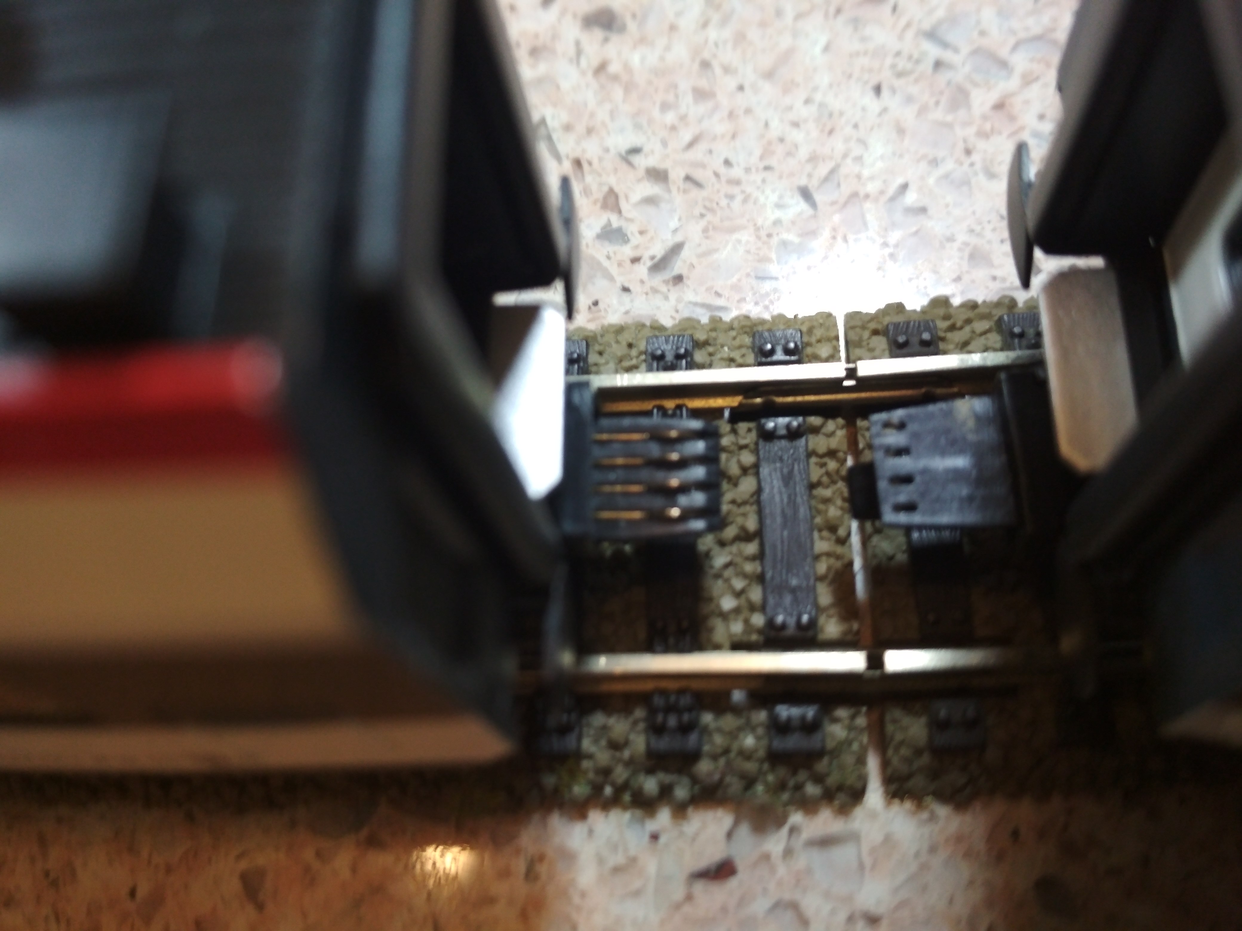

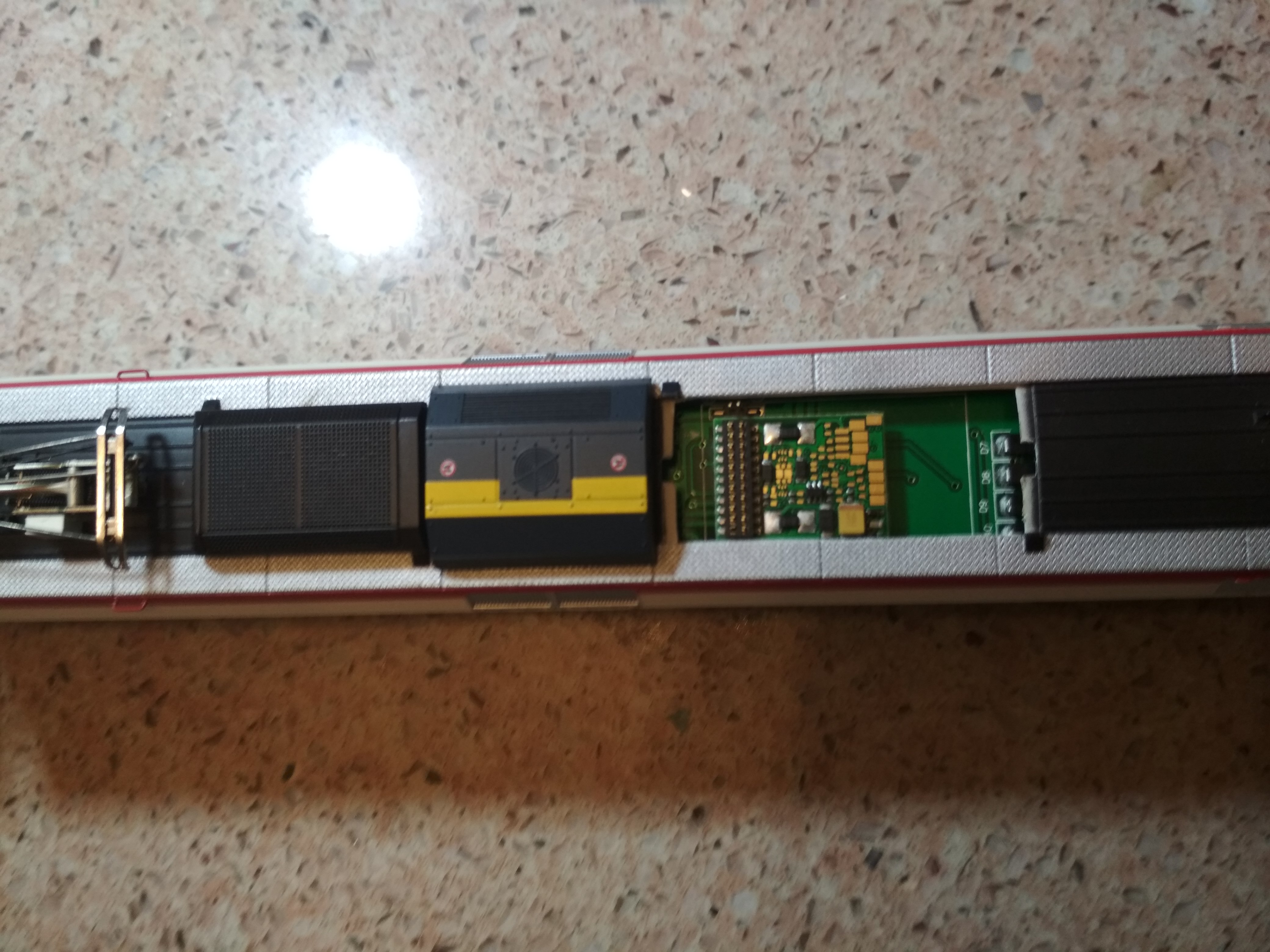

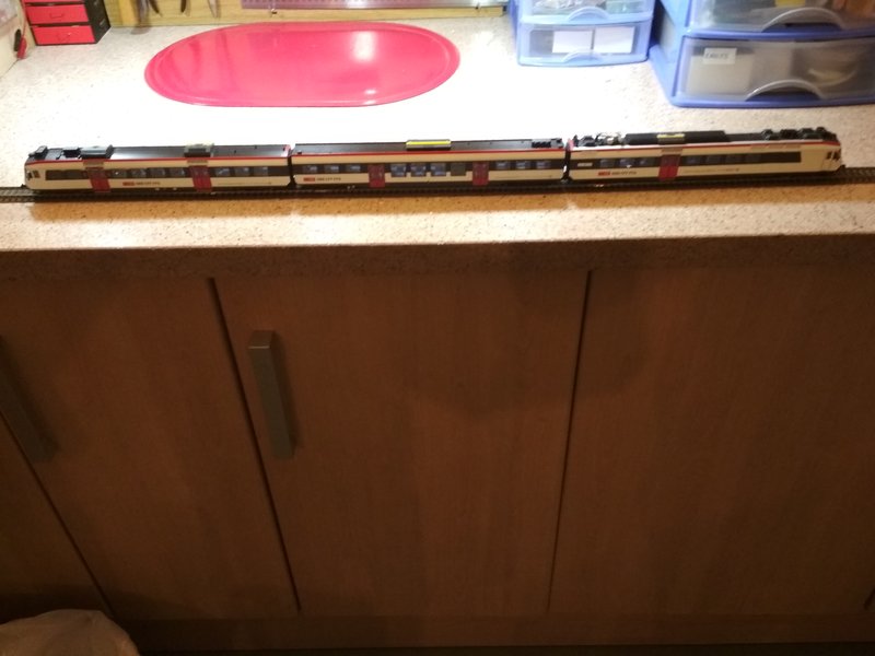

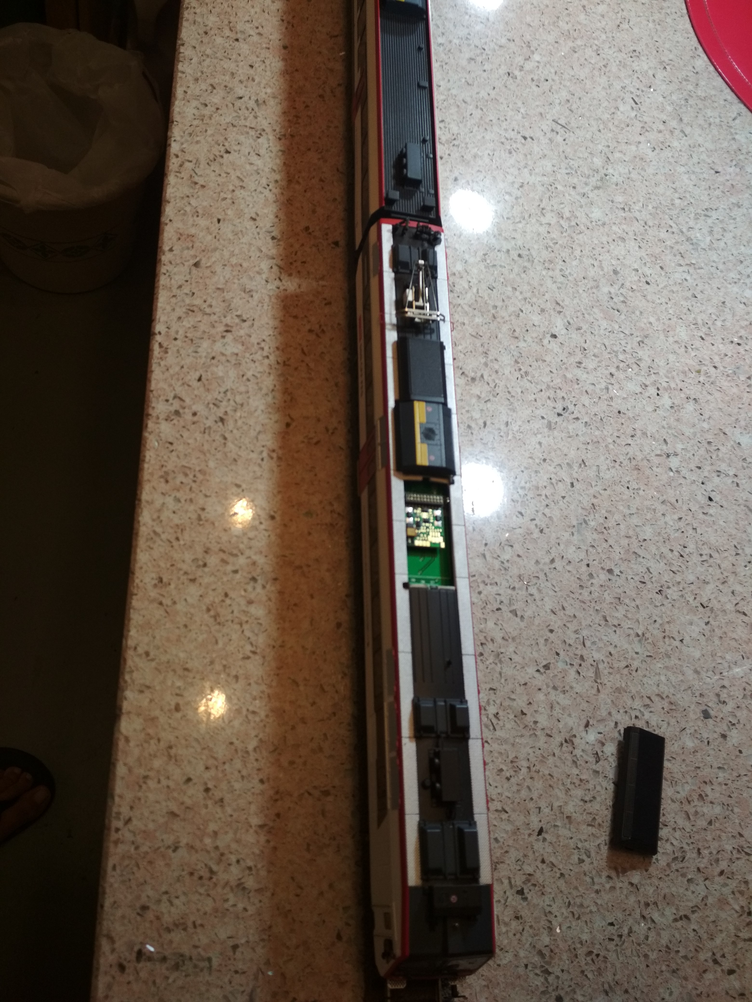

Voy a hacer fotos para que veas lo comentado.
Mensajes: 272
Registrado: 21 Ene 2018 09:12
Fotos
Mensajes: 272
josemed1952 escribió:
Fotos
Por cierto la medida total de la unidad es 85cm.
Y la conexión enganche entre vagones es de 4 contactos no 3 como había dicho anteriormente.
Mensajes: 7098
Pues habrá que investigar qué señal pasa por esos conectores.
Lo óptimo sería que en el conector 1 pase el negativo de la luz roja, en el conector 2 el negativo de la luz blanca, en el conector 3 el negativo de la luz interior y en el conector 4 el positivo común (cuando digo el conector 1, 2, 3 y 4 no tienen porque estar en este orden). Si uno de los conectores está conectado a una de las tomas de corriente de la vía, ahí es donde está el problema.
