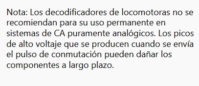

Pato 350 creo que lo vuelves a plantear al revés, la cuestión no es si los transformadores aceptan a las locomotoras, sino justo al contrario. Si las locomotoras irán bien con el transformador en cuestión. Funcionando y sin dañarse. El trafo nunca se va a estropear :evil:
Concretando. Si la locomotora tiene un decoder que puede funcionar con el sistema Marklin analógico aceptará un transformador blanco.
Si es un decoder Delta, raro en una Roco, mejor poner el piano de ratón en analógico, con todos los interruptores a 0. Digo que es raro porque hasta donde conozco en H0 los decoders Delta van con motores de estator bobinado.
Ojo con confundir los sistemas digitales de Märklin, con el sistema analógico de CA. Y por analogía DCC con analógico DC. CC en español
Que yo sepa todos los Delta aceptan funcionamiento en analógico CA. Pero no todos los decoders de otras marcas para los sistemas digitales Märklin aceptan funcionar en analógico CA. Son decoders para uso en digital.
Si es un motor de CC quizás sea un decoder multiprotocolo pero digital y es frecuente que los decoder para motores de CC pongan pegas, e incluso se dañen por sobretensión si se usan en analógico CA. Aceptan Delta o MM de 18V, pero pueden dañarse con CA analógica con el pulso de inversión, que seguro que sobrepasa los 25VCA que al rectificarse internamente pueden pasar los 35VCC de los componentes internos del decoder. Aunque ESU por ejemplo ya habla de que llega hasta 40V, por algo lo habrá hecho.
Si es un decoder Märklin para MM aceptará automaticamente el sistema analógico de CA, con trafo blanco. De otras marcas ya no se. Es posible que los ESU modernos no tengan problemas con los 40V. Eso dicen.
En todo caso evitar los trafos azules cuando hay un decoder.

Si es Roco de alterna, ya sabrán ellos lo que han hecho, se supone que aguanta. Otra cosa es que lo hayan adaptado con algún decoder que no sea tan feliz con analógico CA.
Los ESU V5 dicen que van bien con analógico, cualquier sistema, pero no es el caso de otros decoders multiprotocolo.
Lo mas cachondo es Tams, que siempre ha apoyado mucho los motores Märklin, pero que ahora se descuelga diciendo que son compatibles con analógico CA, pero (sic) no para un uso a largo plazo no se como entenderlo.
