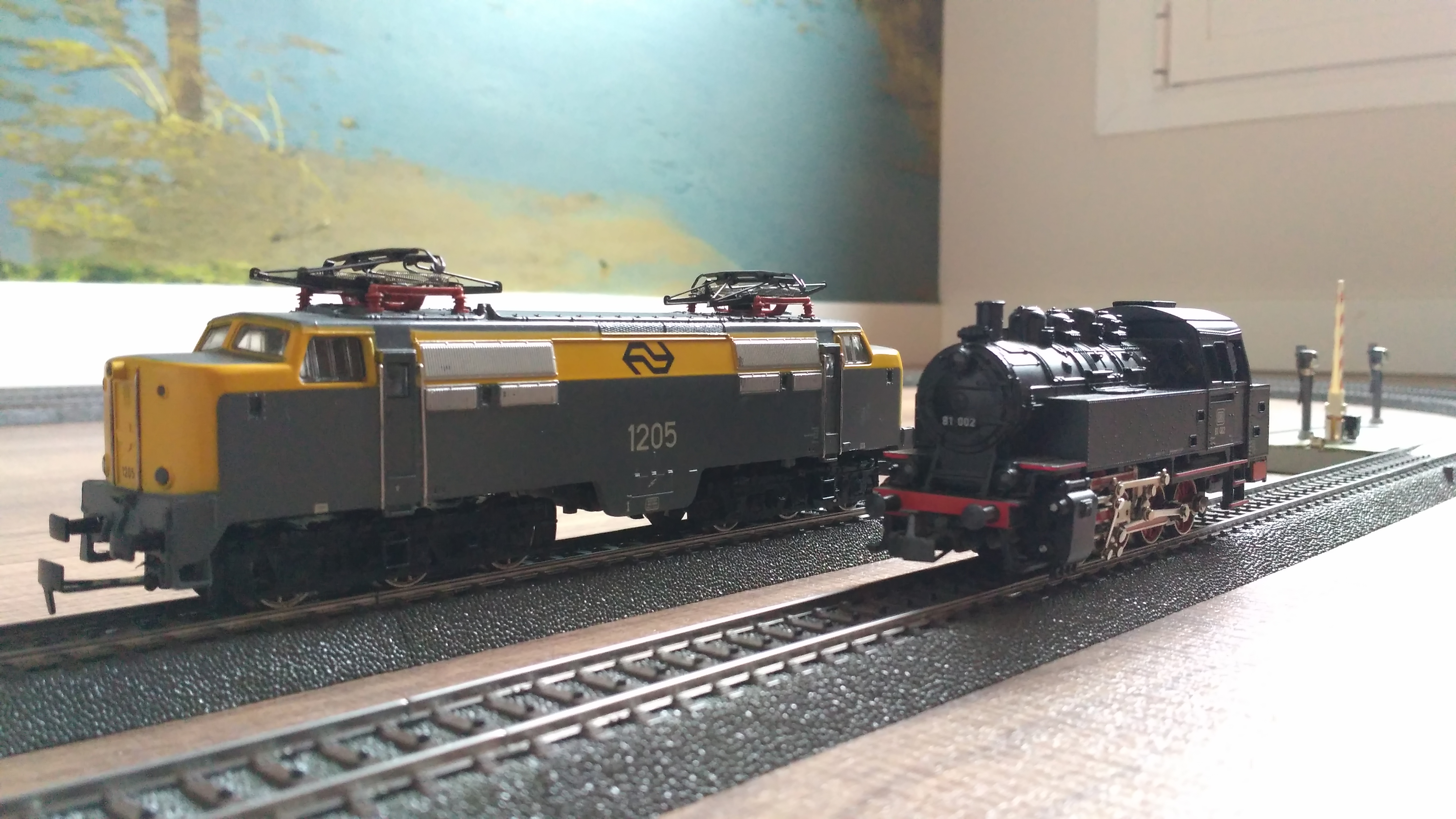

Nota 23 Abr 2020 18:13
Mensajes: 1889
Registrado: 18 Mar 2018 20:42
El gancho delantero de la eléctrica está montado "ligeramente" al revés, el pincho es para arriba
