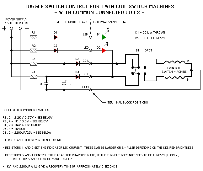

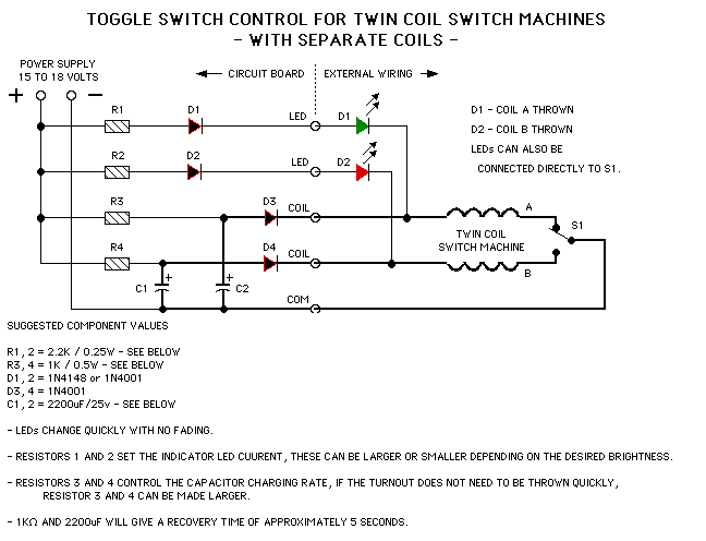

Buenos días, te adjunto un circuito de la web de Rob Paisley, por si te puede servir de ayuda. La ventaja es que no precisa relés, y puedes poner varios LEDS en paralelo (p.ej. semáforos y panel de control). Utiliza interruptores de palanca de dos posiciones.

Este circuito es adecuado cuándo los cables de retorno de las bobinas de los desvíos están soldados en retorno común - también de la web de Rob Paisley -. Tanto en éste cómo en el anterior, las bobinas se alimentan con DC por lo que es recomendable poner un diodo 1N4007 en antiparalelo en cada una de ellas.

Muy interesante el esquema de 203-3001. Tengo varias dudas y es que el ingles no entiendo ni papa. Pero veo que en el segundo esquema hay un interruptor de palanca. ?Es con posicionamiento central¿ Y otra duda es en el esquema primero si el interruptor se queda en una posicion. ?el condesandor se descargara continuamente en la bobina¿
Otra duda es. ? Este circuito es para un solo desvio¿

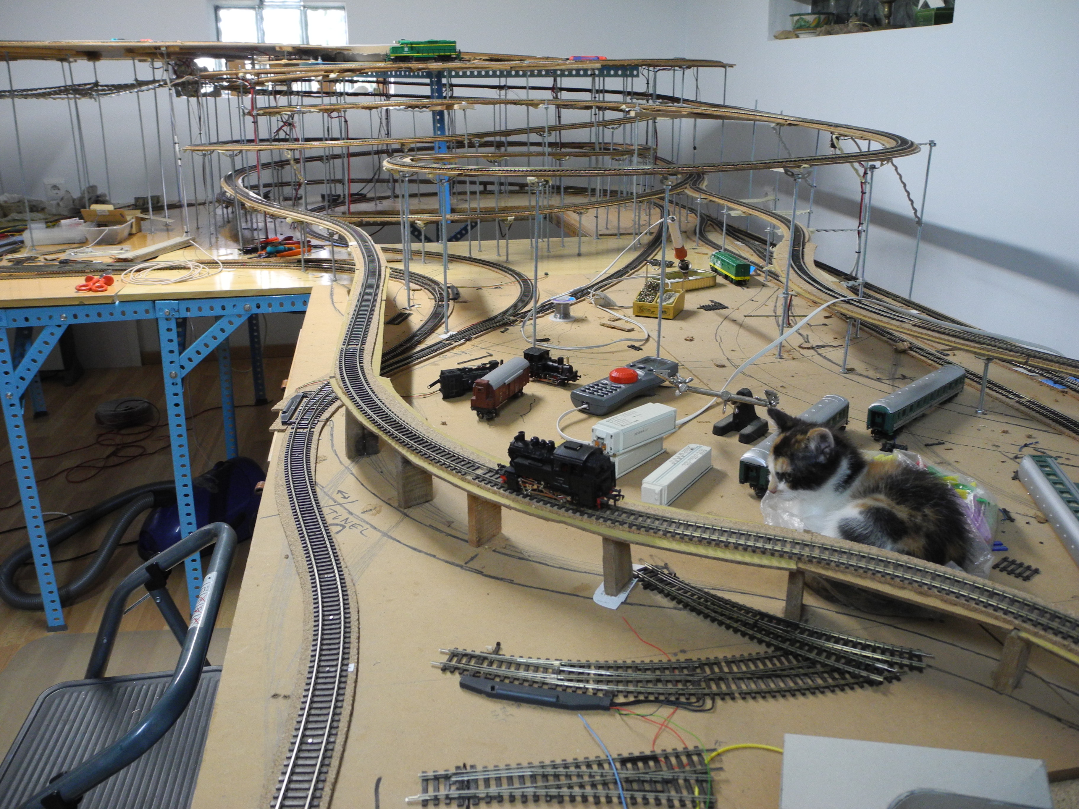

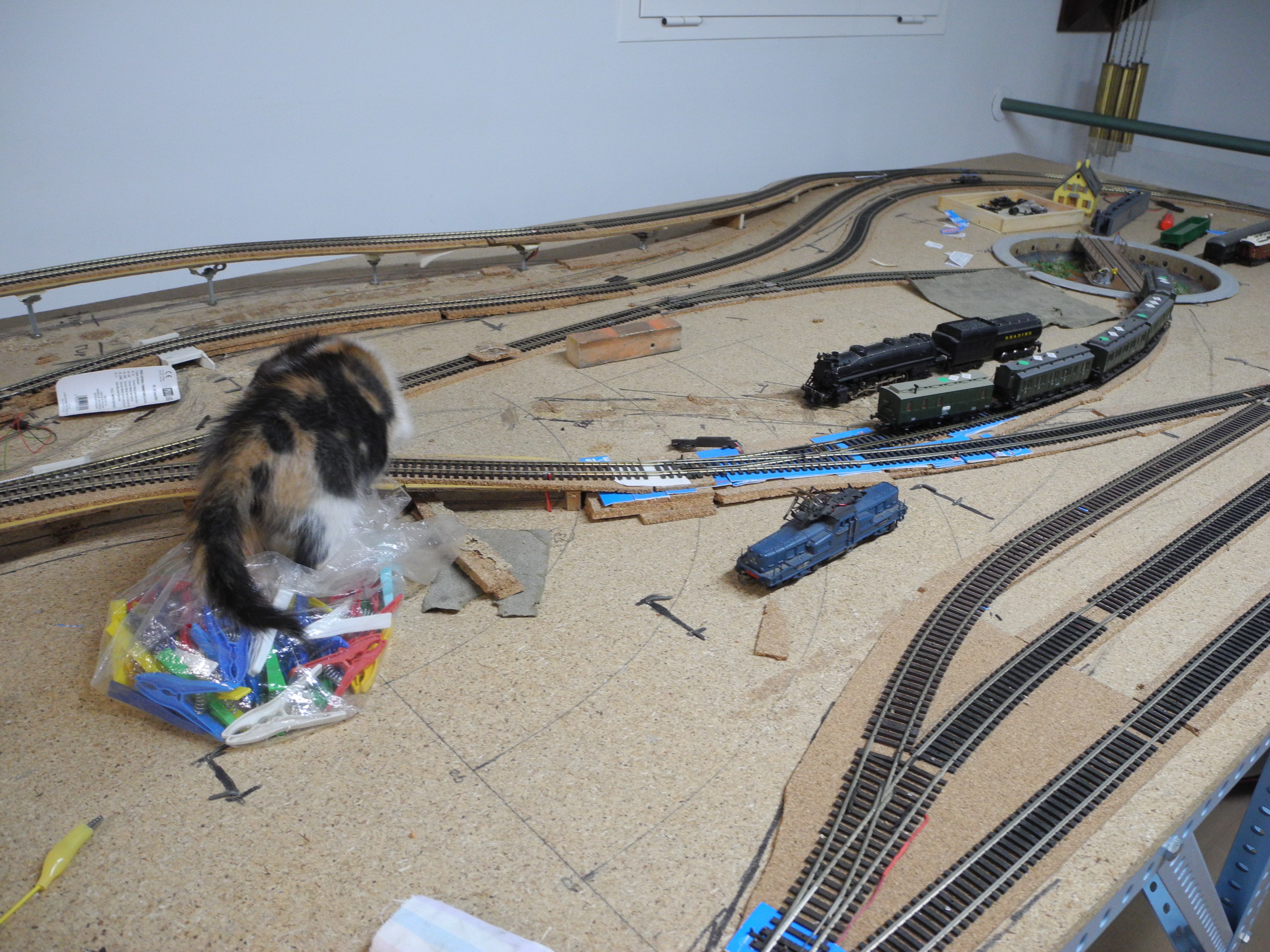

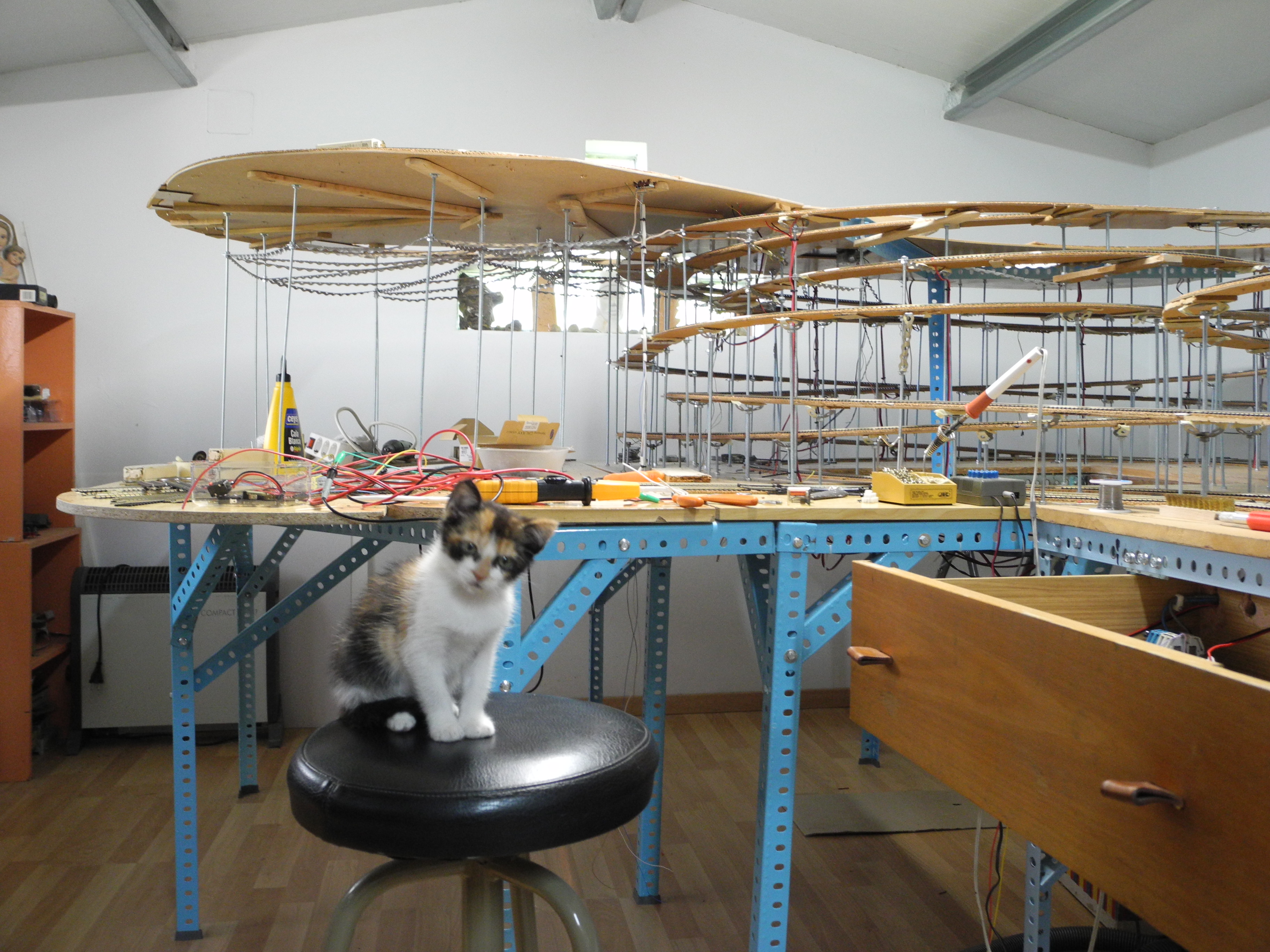

Adjunto unas fotos de la maqueta en la que estoy inmerso. como vereis esta en el esqueleto puro y duro. Es la primera que hago y no tengo mucha idea de como realizarla. Voy sacando ideas de donde puedo, entre amigos y en internet, pero me cuesta bastante sobre todo en la parte de electronica que no tengo mucha idea.
Por esto mismo agradezco cualquier ayuda que me podais dar y siempre que este acorde a mis conocimientos y posibilidades.
Os presento a mi ayudanta Cleopatra.

Muy interesante el esquema de 231-3001. Tengo varias dudas y es que el ingles no entiendo ni papa. Pero veo que en el segundo esquema hay un interruptor de palanca. ?Es con posicionamiento central¿ Y otra duda es en el esquema primero si el interruptor se queda en una posicion. ?el condesandor se descargara continuamente en la bobina¿
Gracias y un saludo,
Buenas, noches, me alegro que te interesen los esquemas, estamos para compartir y ayudar en lo que podemos.
- en el segundo esquema, el interruptor es un DPDT (dos posiciones, dos circuitos) sin posicionamiento central, puede ser de palanca, deslizante, rotatorio, etc.
- en el primer esquema, la bobina se activa al cambiar de posición por la descarga del condensador; éste no puede recargarse hasta que no se vuelva a cambiar de posición el interruptor. Las propias resistencias de carga R3 y R4 limitan el amperaje a través de las bobinas a < 20 mA para evitar que se achicharren,
- en principio el circuito es para un único desvío.
A mí, personalmente, me gusta más el segundo esquema, pues precisa menos cables de salida desde el desvío (3 en vez de 4) y es fácil de construir con una placa PCB pre-perforada.

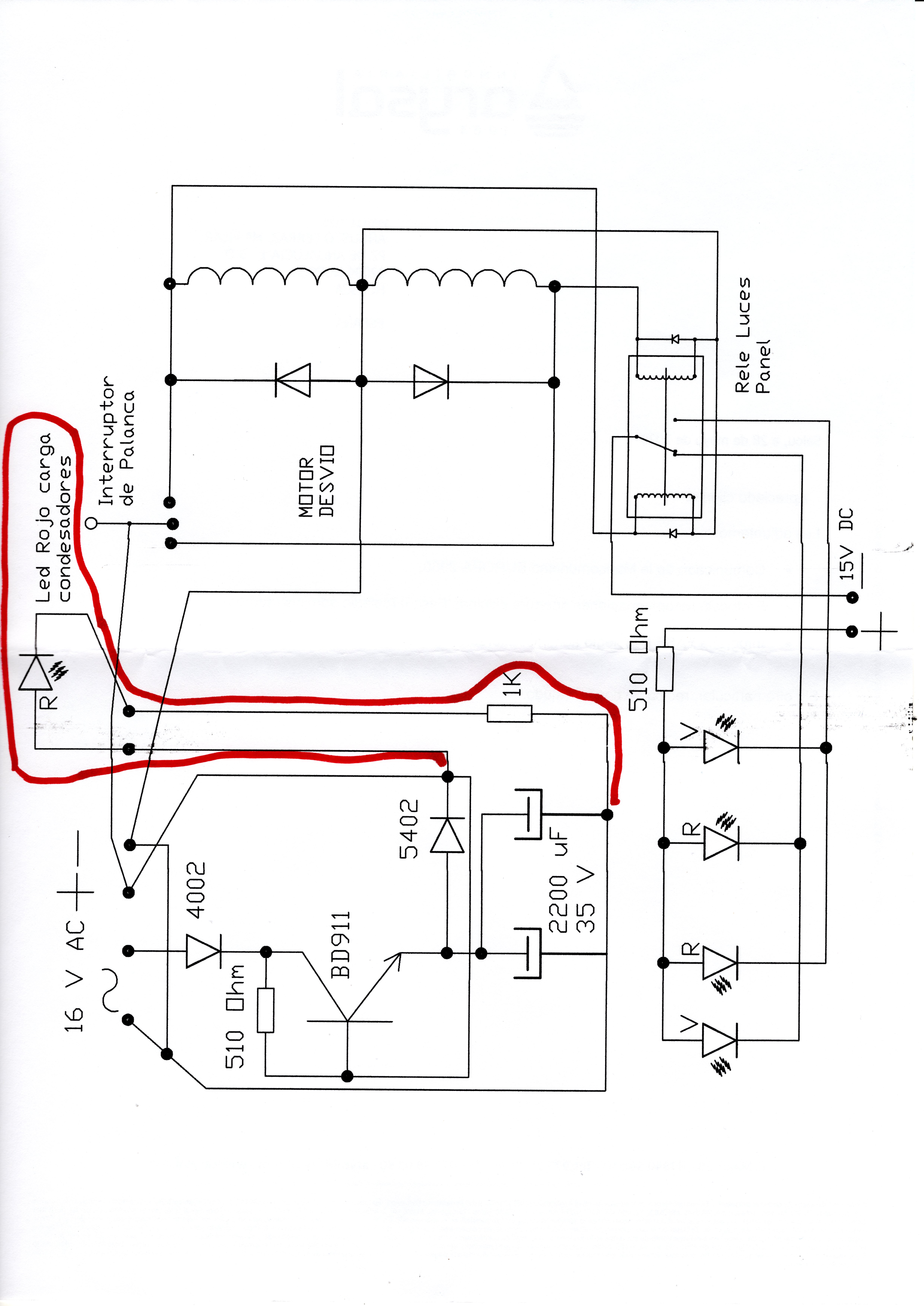

Este esquema que funciona bien y me activa 4 reles a la vez, me ha surgido un problema. Al poner el led rojo de carga de los condensadores limita la energia y solo activa un desvio. Me podiras decir si poniendo un transitor para alimentar el led, funcionaria mejor. El led me va bien porque veo si ha cargado los condensadores.
Antes que poner un transistor, yo probaría de ajustar el valor de la resistencia de protección del LED. Alimentando el circuito a 16V AC, calculo que debería haber unos 18V DC en los condensadores cuándo están totalmente cargados. Con la resistencia de 1K en el LED, circularían unos 15 mA. En un LED rojo de los normales es suficiente con 5 mA, prueba de aumentar el valor de la resistencia de protección a 2,7 k o 3,3 k. Además, con la resistencia que tienes puesta ahora, el LED probablemente continuará encendido hasta que los condensadores se descarguen hasta unos 6V (un 35% de la carga máxima). Con una resistencia más alta, el LED necesitará un voltaje más alto (un mayor porcentaje de carga).
Otra posibilidad que me gusta más es poner el LED rojo en serie con la resistencia de la base del transistor (subir esta a 1k). Así se iluminará el LED mientras se cargan los condensadores y se apagará completamente cuándo lleguen a plena carga.
No dudes en preguntar todo lo que necesites.
Última edición por 231-3001 el 19 Sep 2020 09:29, editado 1 vez en total

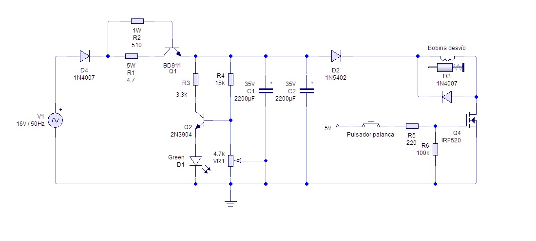

Te paso el último esquema que utilicé con CDU, antes de pasar a Arduino + PIC.
Se parece en algunas partes al tuyo, pero hay ciertas modificaciones que paso a comentarte:
-la resistencia R1 (4,7 ohms, 5W) protege al transistor BD911 limitando la corriente de carga y evitando que se achicharre,
-el potenciómetro VR1 de 4,7k permite ajustar el voltaje en bornas de los condensadores a partir del cuál se ilumina el LED (verde); la corriente que consume muy pequeña (unos 6 mA) y no afecta al rendimiento de la CDU,
-en tu esquema, la corriente de descarga de los condensadores que mueve las bobinas y los relés biestables pasa directamente a través del interruptor (momentáneo) de palanca. Yo uso desvíos de PECO, con sus bobinas correspondientes. Para que te hagas una idea, tienen una impedancia - medida con el polímetro - de 7-8 ohms, lo que equivale a algo más de 2 Amp. por bobina cuándo se acciona el interruptor. Este es una valor bastante alto para la mayoría de interruptores de panel. El efecto con el paso del tiempo y el uso es que los contactos se ensucian por efectos de los chisporroteos - a pesar de los diodos en antiparalelo en las bobinas - y pueden quedarse en circuito abierto (no se produce el disparo de la bobina), o lo que es peor, en cortocircuito. En este caso, la CDU no se recarga y el sistema completo queda inutilizado hasta que sustituyas el interruptor defectuoso. Cómo mencionas que tienes 42 desvíos, es muy probable que antes yo después, experimentes dicho problema.
En el esquema que te incluyo, el disparo se efectúa mediante un transistor MOSFET, que soporta hasta 10 Amp. La corriente que atraviesa el interruptor de palanca es muy baja (0.05 mA) y no deberías tener problemas con un uso prolongado). En Aliexpress, puedes comprarlos muy baratos (<0.5 €) en lotes de 10,20, o los que quieras. Necisatarás incluir una fuente de 5V (cómo los cargadores de móvil) con tierra común con la fuente de alterna. Las resistencia son de 1/4W a menos que se menciones lo contrario.
Yo ya hace tiempo que abandoné el uso de las CDU, tienen sus ventajas y sus inconvenientes - cómo todo - pero decidí automatizar el control de rutas con enclavamientos vía Arduino, pues mi experiencia es que un enclavamiento con accionamiento simultáneo con CDU que actúe sobre más de 2 desvíos - estoy hablando de los PECO - da muchos problemas.
En vez de la CDU, utilizo un sistema de accionamiento secuencial - alimentado por una fuente de portátil de 18.5V / 3 Amp que se pueden conseguir a precio de saldo - comandado desde Arduino, estoy muy satisfecho con él.

Te doy las gracias 231-30021 por el esquema y sobre todo por la explicacion. Lo boy a probar en la protoboad para ver si soy capaz de hacerlo funcionar. Como he comentado anteriormente no tengo grandes conocimientos de electronica y voy picando un poco de cada lado. Tu explicacion me ha gustado pero tengo algunas dudas. La primera soy una persona mayor y el Arduino me da que no lo podre utilizar, hace falta conocimiento de informatica y de ingles y en ninguno de los dos estoy fuerte.
En el esquema has dibujado una bobina me figuro que la otra ira en paralelo, si me pudieses dibujar el esquema completo para mi seria una gran ayuda. Yo tambien uso los desvios dePeco y la verdad no habia caido en la cuenta de su consumo y tienes razon los interruptors ya de por si son de poco consumo. ?Este esquema cuantos desvios soporta¿ Me figuro que IRF520 es el MOSFET que nombras y el 2N3940 es el que regula el led rojo de carga.
Si eres tan amable de ampliarme el esquema con las dos bobinas y el interruptor de palanca ON OFF enclavamiento central te lo agradecere.
