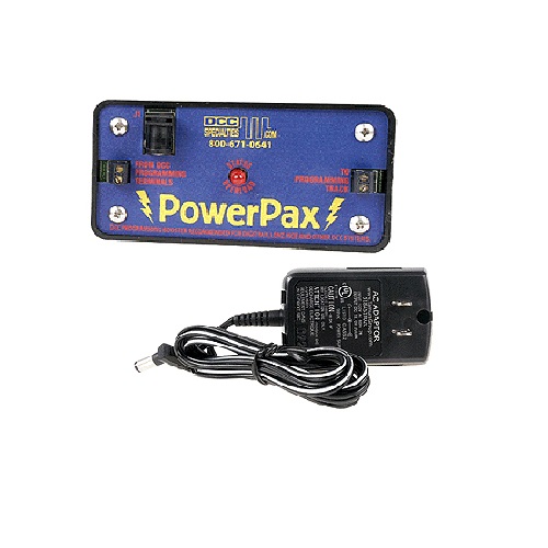

Leyendo las instrucciones básicas de los decóderes Paragon 3 (ignoro si es el caso pues no lo has indicado), especifican que no es posible su programación en Via General (POM), y sololamente se puede programar el Via de Programación. En caso de intentar programar el Via General (POM) se precisa de un Power DCC.
PowerPax DCC.jpg (46.61 KiB) Visto 1606 veces
Si se ha intentado programar en POM, el decóder da una señal de error consistente en una señal audible (beep).
Como ya he comentado anteriormente, este tipo de decóderes no son compatibles con las z21 blancas, pues carecen de vía de programación.
