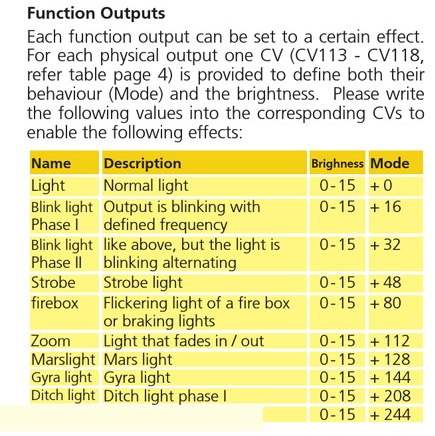

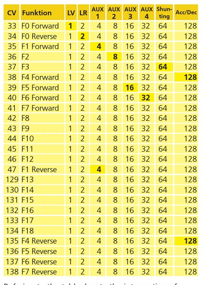

Fran21, en la página tres de ese manual, tienes la tabla para asignar las salidas auxiliares, a las teclas de función correspondientes.
Asignación a teclas, demasiado básico para mi gusto:
Sin título.png (493.5 KiB) Visto 3720 veces
Efectos luminosos:
Sin título1.png (236.42 KiB) Visto 3720 veces

Por ejemplo, para que la salida auxiliar del decodificador 1, actúe en las dos direcciones cambiando automáticamente las luces, pulsando la tecla F1, tienes que poner en la variable 35 y 47 el valor, ""4"".
Si por el contrario, quieres anular todas los extras y que actúe como una locomotora sin extras, puedes anular las "" mejoras"", escribiendo 1 y 2 en las variables que actúan sobre todas las salidas auxiliares del decodificador. Así apretando F0, se encenderán todas las luces y serán reversible, sin tener que hacer otra cosa.
Última edición por catenarias el 09 Feb 2021 12:34, editado 1 vez en total

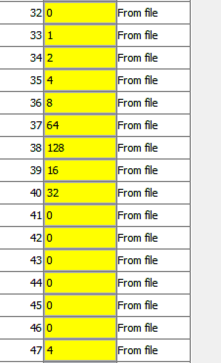

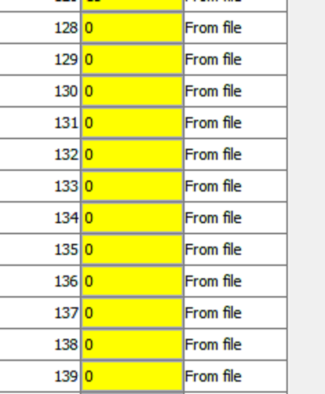

Añado el valor que se supone tienen de fabrica, las variables a retocar, sacadas de la base de datos del JMRI, para el lokpilot standard.
Sin título.png (66.11 KiB) Visto 3667 veces
Sin título1.png (51.65 KiB) Visto 3667 veces
Última edición por catenarias el 09 Feb 2021 14:21, editado 2 veces en total

Mensajes: 988
Registrado: 31 May 2013 22:09
Como ves por el cuadro, las teclas f2 y 3, no tienen posibilidad de separar en que dirección actúan, así que lo hacen independientemente del sentido de marcha. De hecho f3 es la velocidad de maniobras, que si debe actuar en las dos direcciones.
La tecla f4 (variable 38) al tener 128, esta desconectada y no hace nada, así que prueba a meterle un valor para que actúe sobre una salida auxiliar concreta ( o 4 o 8 o 16 o 32, aux1, aux2, aux3 o aux 4, respectivamente), pero solo actuará cuando la locomotora ruede en teoría en el sentido que el fabricante considera que es adelante. Para hacer lo mismo en sentido inverso, tendrás que asignar a la variable 135 el mismo valor que a la 38. Y así sucesivamente, en las variables que tengan que controlar luces reversible automáticamente, que no quieras encender o apagar con F0.
Espero haberme explicado con la suficiente claridad.
