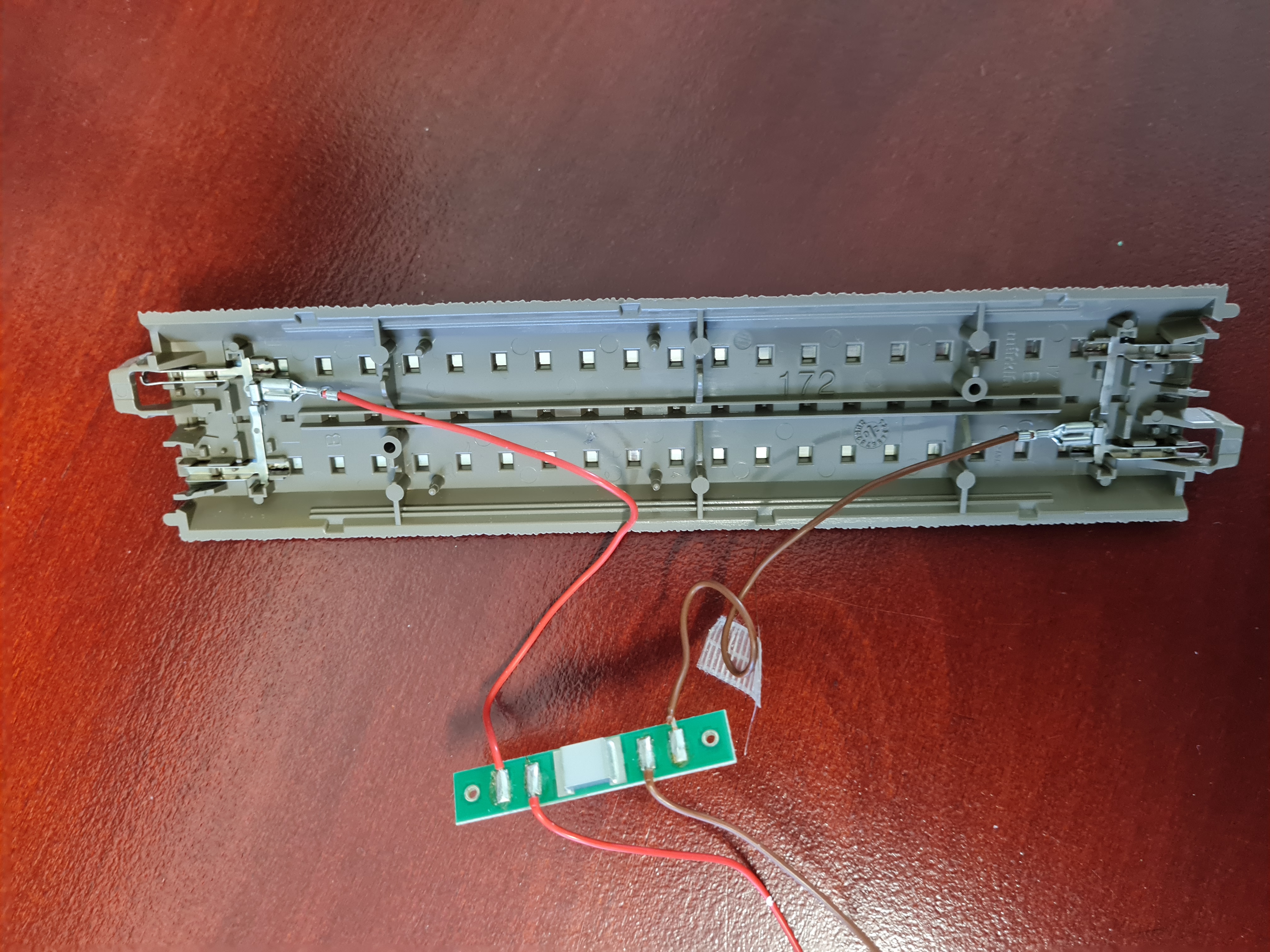

Vale yo no veo ningún condensador a no ser que sea la pieza plateada, peor lo que entiendo por condensador en mis tiempos de electrónica , años ha, eran de lenteja , los mas pequeños.
Mensajes: 7083
Todo esto es lo que hay que quitar para Digital.
Son condensadores de tántalo.

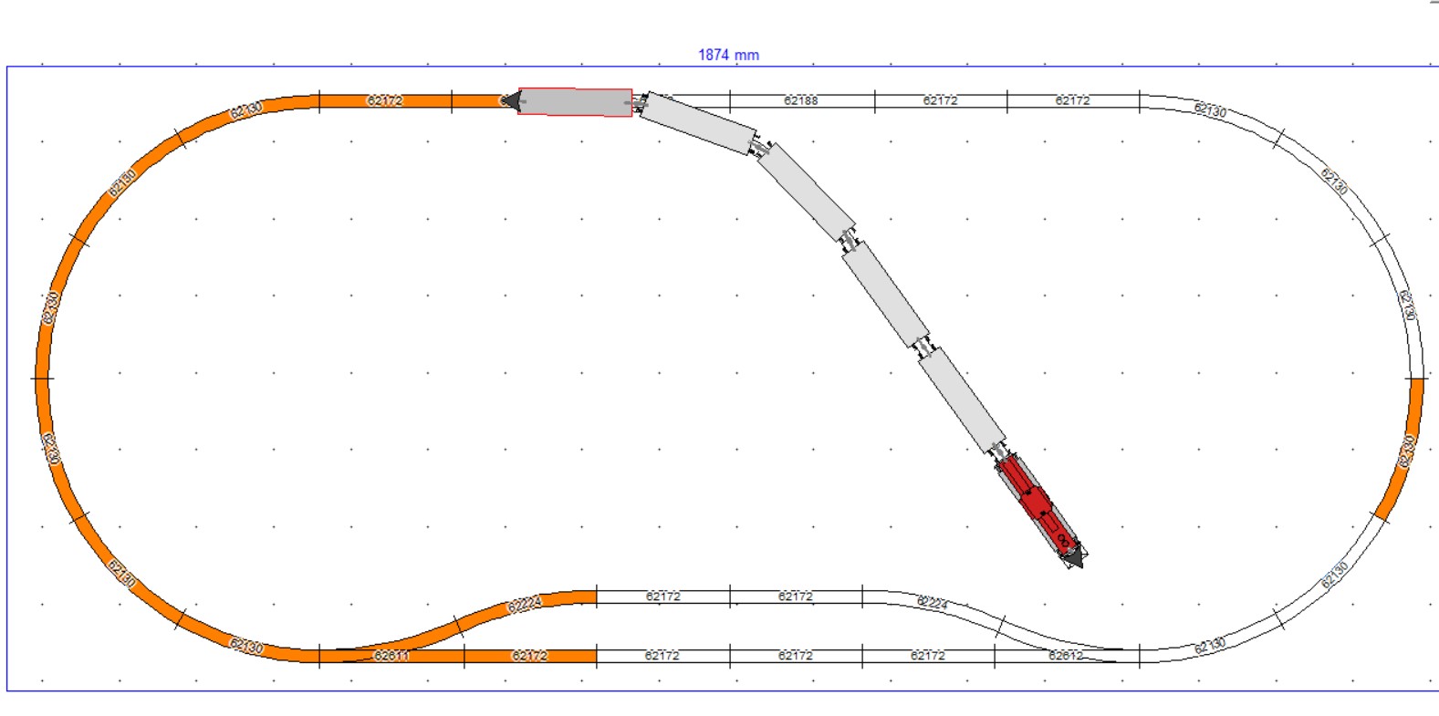

Buenas de nuevo ,esto de estar de vacaciones, no haces más que dar vueltas a la cabeza, como dice ese dicho, cuando el diablo ..... Bien la cuestion es que no se que hacer y necesito vuestro consejo, mi dilema es, ¿a qué dedicar mis dineros primero, ampliación de vias o digitalizados de lo que ya tengo? Si os sirbe de referencia, es poquito es lo que he colgado en póster anterior más una ampliación c2 de trix. Bueno pues eso espero vuestros consejos.
Mensajes: 2273
Registrado: 21 Mar 2014 12:52
Yo digitalizaría la locomotora y consiguiría una central, aunque sea una básica, por ejemplo un MultiMAUS de segunda mano o de mercadillo con su caja negra (si luego quieres mas puedes pasar a una central superior, z21 blanca, Z21 negra, DR5000, ...) pero en muchos casos el mando MultiMAUS te seguirá valiendo. Eso es lo que hice yo.
Los desvíos puedes seguir manejándolos manualmente durante mucho tiempo o en algún caso como está en este hilo
https://www.forotrenes.com/foro/viewtop ... &start=607
lo más importante es (y no importa si en digital o analógico) polarizar los corazones de las agujas, sobre todo para hacer maniobras con locomotoras cortas (tractores)

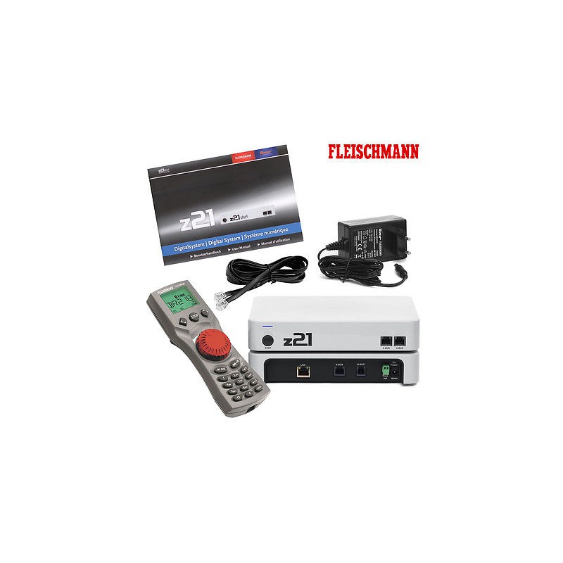

¡Esto seria lo necesario para digitalizar? en principo solo pienso en funcionamiento de locomotoras digitales y si acaso alumbrado de vagonos?

Mensajes: 7083
Sí. Pero ten en cuenta que esta central, la z21 Start, no se vende sola, forma parte de un Set de iniciación.
Los trenes incluidos en el Set pueden circular sin problemas en las vías Trix que ya tienes, pero las vías Roco/Fleischmann incluidas en el Set no son compatibles a no ser que uses un adaptador que tendrás que hacer artesanalmente.

Vale gracias, esto lo he visto en una web y al parecer venden solo lo que se ve, sin el set de incicacin que dices, si en algun lado lo he visto, pero mas caro que lo que se ve en la foto. Pero bien, si esto es mas o menos lo que necesito iremos viendo a ver si cae alguno de segundamano mas barato , muchas gracias.
Mensajes: 7083
Si lo venden aparte del Set, és porque se ha manipulado la manera original de venderlo. Antes de comprarlo me aseguraría que viene perfectamente configurado y con todos los cables necesarios.
Ten en cuenta que hay dos tipos de z21 blanca, la normal que se vende con un router incluido, y la Start sin router y protegida, por lo que en la Start habrá que añadir el importe del router y del código de desbloqueo.

Recomendación para 2C: Desvios con corazón polarizados.
Como empiezas, campo abierto. Yo soy de 3C y la via C es buena en 3C. Pero tengo mis dudas de si los desvios Trix tienen el corazón polarizado. En 3C no es un problemas, todos los carriles son masa. Y la Trix C está derivada de la Märklin C.
En resumen, si los desvios Trix C no se pueden polarizar (no lo se) yo te aconsejaría que usases vías con desvios polarizados. Es una decisión a tomar muy al principio.
Como dije yo soy de 3C, y aunque tengo todos los formatos de Z a 1, en H0 soy de 3C y no conozco al detalle lo de 2C, donde solo tengo óvalos para rodar
A ver que te cuentan otros foreros o en la tienda.

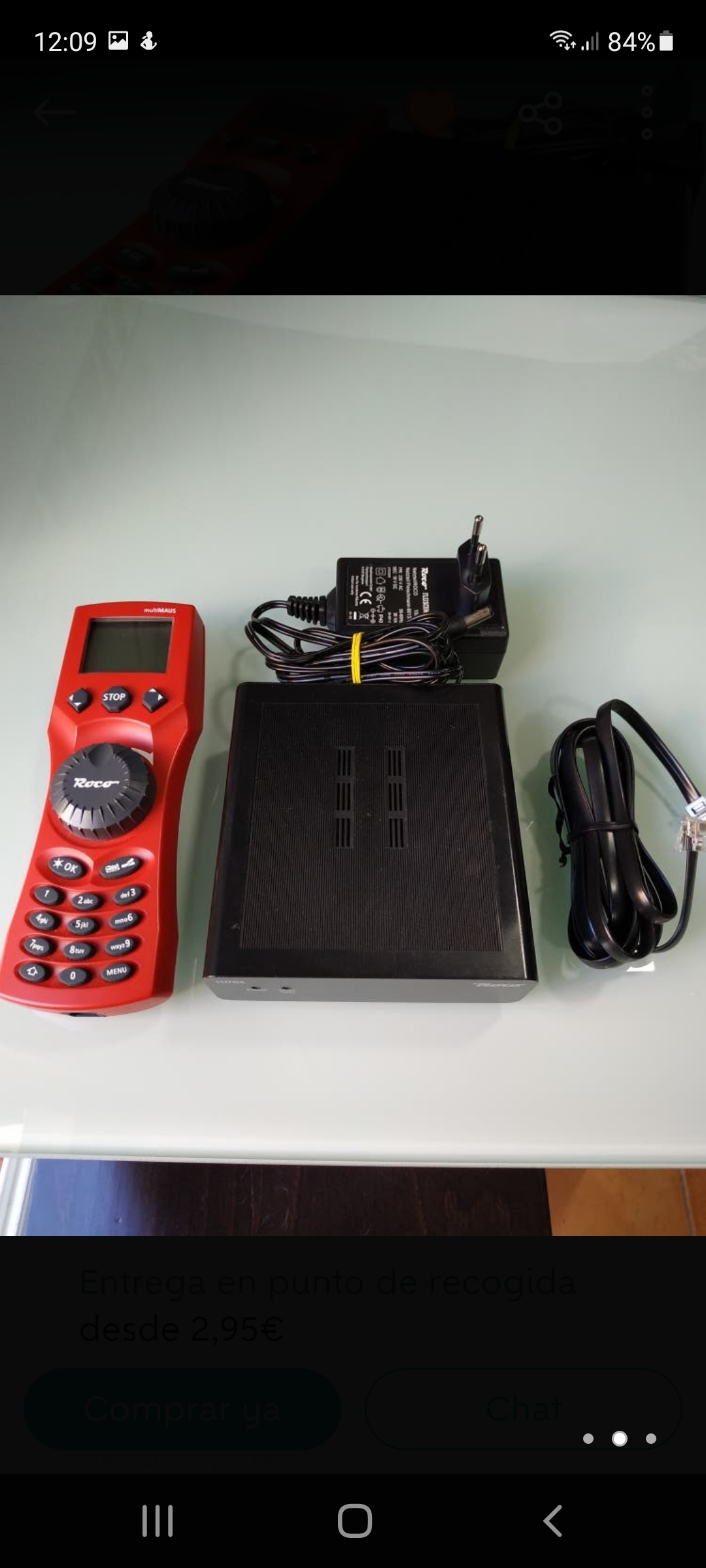

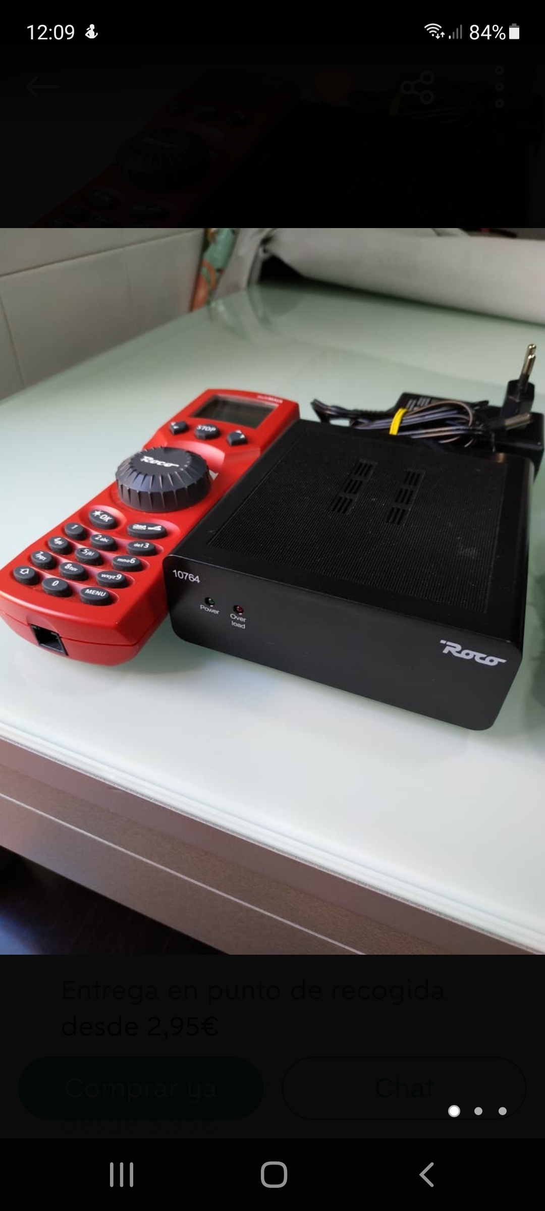

Buenas de nuevo ¿con estos accesorios se podría digitalizar un maqueta como la mí? Solo digitalizar para poder usar más de una máquina a la vez.
