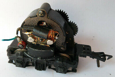

Adjunto una foto de como es mas o menos el motor.

En este caso este más o menos no aporta ninguna información.
Por lo poco detallada que se ve la foto parece que este motor tenga la tapa o escudo original del motor antiguo, por lo que una de las escobillas del motor no está aislada y hace masa común con el bastidor. Esto se debe de corregir o bien por medio de bricolage del bueno, bien substituyendo la tapa del motor por una aislada (hoy en día dificíles de encontrar, pero no imposible). Busca en el foro los temas donde se ha tratado el tema del Motor Fleischmann (vigila que no todo el mundo escribe Fleischmann igual) donde varios foreros exponen como han resuelto el tema del aislamiento del motor.

Pienso que no es necesario para nada substituir la tapa del motor, sencillamente hay que hacer alguna modificación que intento esclarecer: el tornillo de la izquierda en la foto, que aguanta la tapa con la masa del motor se debe aislar.
Con un disco de corte, has de hacer cortes en la placa de manera que quede aislado el tornillo izquierdo. Cortar la parte fotograbada, que conduce la electricidad desde el tornillo hacia el polo izquierdo, sin cortar toda la placa. Ir "limando" con el minidisco hasta que quede aislado el polo izquierdo
Normalmente el polo derecho, que será el positivo, cable rojo del decoder, ya viene aislado en esta tapa del motor.
Esa especie de "resistencia" que hay encima de los dos polos y que los conecta, si vas a digitalizar, mejor eliminarla, pues de poco sirve en digital.

Ah, y pienso que la foto sí aporta mucha información y de poco detallada, nada de nada.
No enseña el tipo de motor que es, con inductor de imán permanente e inducido de tres polos.
Suelen ser motores muy "agradecidos" si se limpian de la carbonilla que seacumula en el interior, fácil de limpiar. También es deseable limpiar las escobillas de la carbonilla que producen.+suelen ser motores con un rodaje fino y suave, de gran potencia.

Por cierto, este motor no es de 3 ejes de la BR 103, se lo ve de dos ejes, pues entonces no será de una 103, sino mas bien de una 111 o 110.
Pero para el caso es exactamente lo mismo: aislar siempre el polo izquierdo de la tapa, haciendo corte en la tapa del motor es suficiente, con cuidado de solo cortar el fotograbado conductor y respetar el resto de tapa.

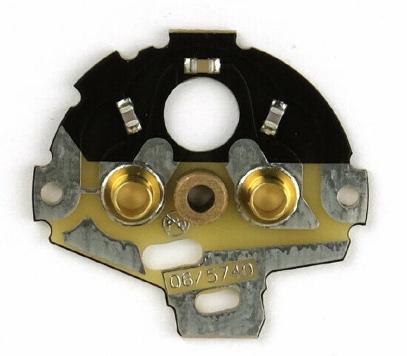

En la foto se aprecia un motor con el escudo metálico y no de fibra. Aislar uno de los portaescobillas con un escudo metálico no es solamente Limar un poco y poner un tornillo de nylon.
El motor de la foto no es el de una BR 103!!!!!
Mensajes: 7081
El motor de la foto que pone Oliva es como este:
Puedes seguir las recomendaciones sobre este escudo en la página 5 del enlace que he puesto anteriormente.
.[/quote]
Pero no decias que la foto no aporta ninguna información ? Pues ahora resulta que sabes que la tapa es metalica, supongo que mirando a la foto, no ?
Yo pienso que la tapa no es metalica sino de fibra . En caso que fuera metalica, habria corro entre los dos polos y esto debe ser imposible que ocurra.
Y se trata de aislar el polo izquierdo de la masa del motor.
Yo lo he hecho multiples veces haciendo pequeños cortes en la tapa hasta conseguir aislar el polo izquierdo. Y siempre me ha ido perfectamente bien.
Sin cambiar ninguna tapa.
Mensajes: 7081
No aporta información pues el motor de la foto no es de una BR 103. Y las BR 193 han equipado distintos motores con escudos metálicos y escudos de fibra.
Insisto, la foto no es de un motor de una BR 103.

Para digitalizar un Motor como el de la foto que ha puesto Oliva (que insisto no es de una BR 103) hay que substituir el escudo por uno de repuesto preparado:
https://www.roco.cc/es/service/sparepar ... ssp=504750
Enviat des del meu M2003J15SC usant Tapatalk

En estos momentos hay en e-bay la oferta de como mínimo 5 tapas ya aisladas para motor circular Fleischmann:
Dejo la referencia de E-bay:
https://www.ebay.es/itm/164005767638?ha ... SwIitguI21

Para la BR 103 el escudo o Shield necesario es el fleischmann 504730
