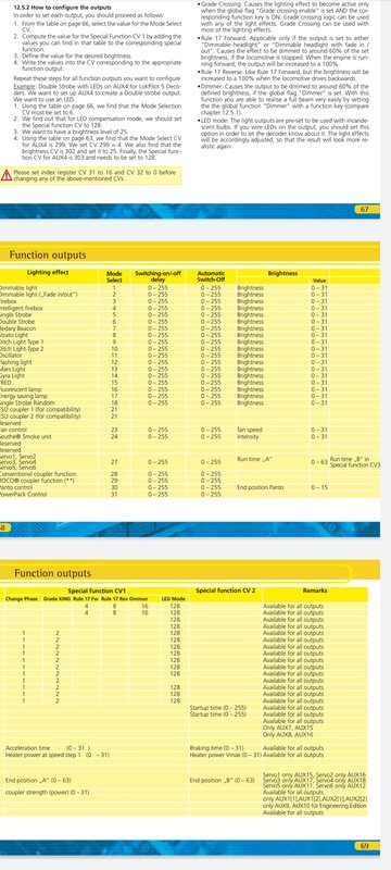

Buenas, según las explicaciones de Norber y el manual del lokpilot 5 habría que editar la CV283, con valor 16 es efecto fluorescente y con valor 2 tendría el efecto "Fade in/fade out".
Paso la lista de efectos disponibles.
