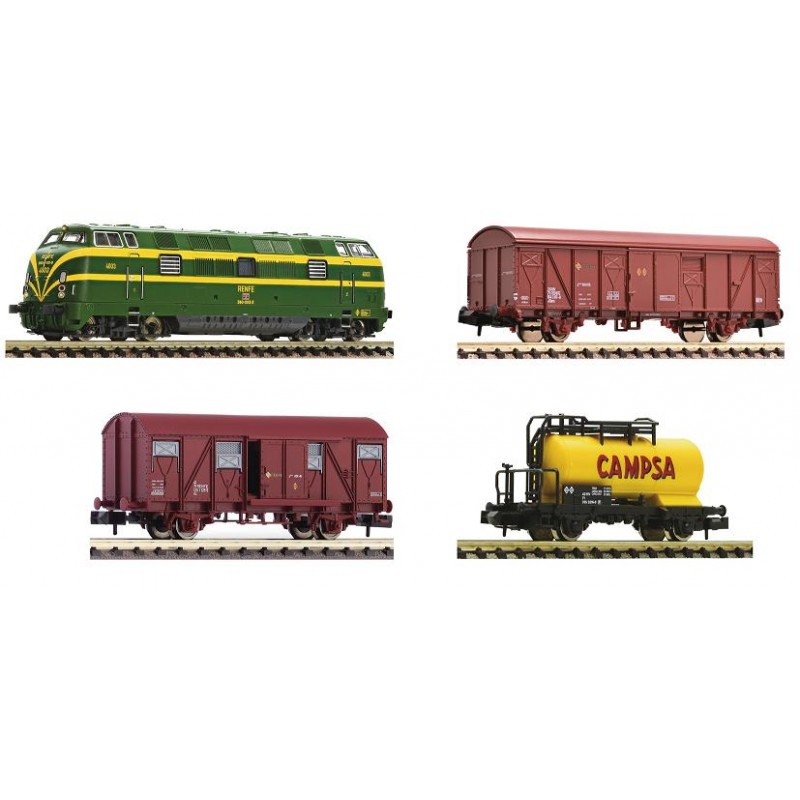

Gracias a todos.
Creo que me voy a decantar por este set para empezar en el digital.
Qué funciones puedo hacer con la central Start y el Multimaus sin app? Y más en concreto con éste tren que incluye que no tiene sonido...

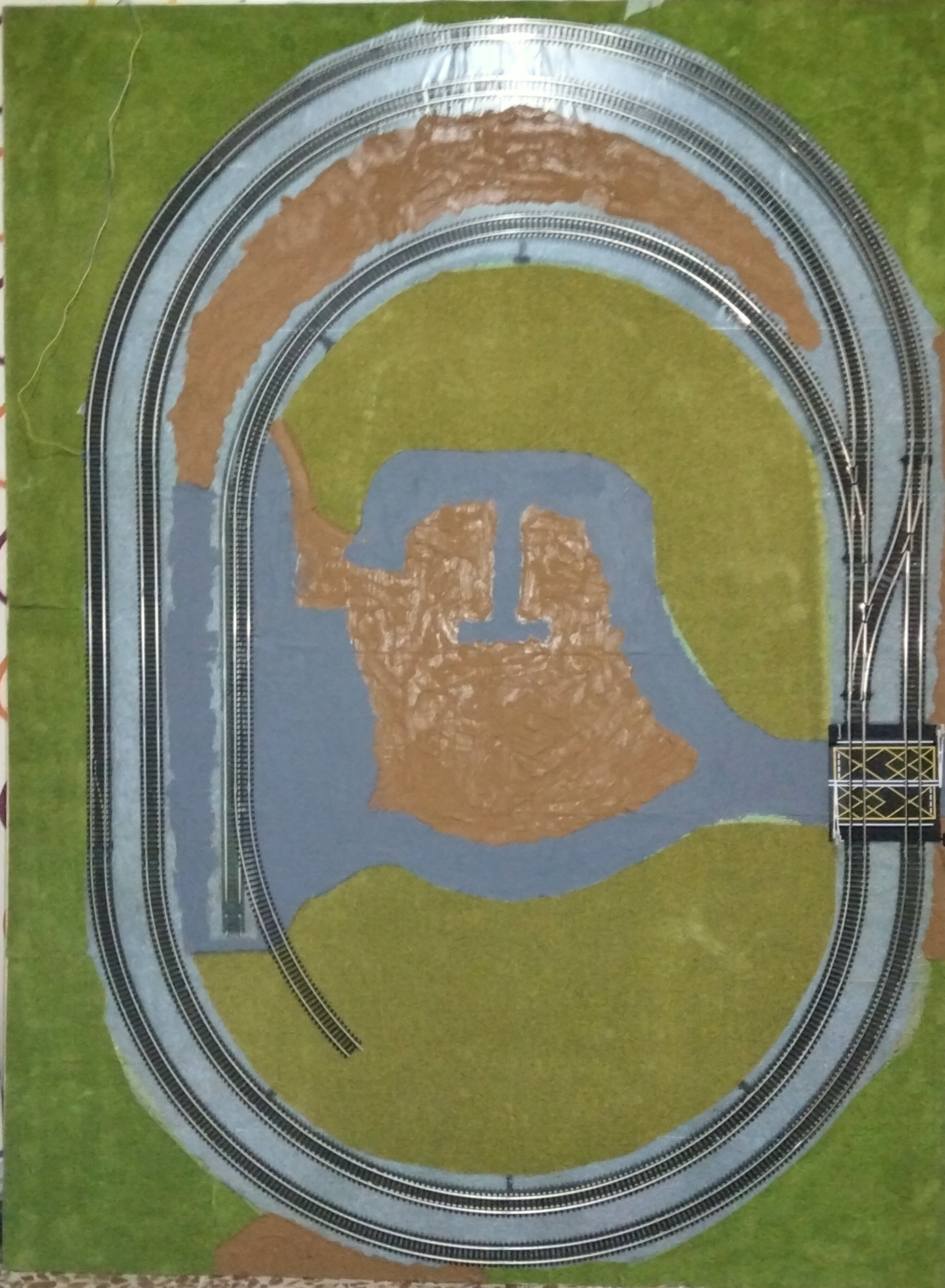

Es muy difícil. Tengo el sistema analógico y sólo quiero tener digitales desvíos y locomotoras, teniendo z21 y Multimaus.
No preciso ya siquiera la app. Pero aún no tengo la central
AYUDA POR FAVOR :(

Normal, te están hablando de las centrales mas potentes y sobre todo flexibles que hay.
Y para un tablero en H0 de 1,6x1m... luego hablas de un set que o mucho me equivoco la locomotora es un renfrito, posiblemente mecánicamente buena...
La z21 básica es suficiente para lo que vas a construir, es lo menos que se vende ahora, y es mas de lo que vas a necesitar en ese minitablero. Es más, posiblemente la puedas conseguir de segunda mano de aficionados que hayan empezado por ahí y hayan escalado.
Yo no creo que para ese tablero pequeño necesites algo digital porque no hay mucho que se pueda hacer ahí. Pero tampoco molesta. En digital con un óvalo grande y una via muerta larga, puedes tener tres composiciones, que mueves del óvalo a la via muerta/estación término. Y por lo menos interactúas un poco. En resumen, calma y a pensar un poco.

Hola compañero. Gracias lo primero.
Mi maqueta en N por el momento la dejaré en un segundo plano. La que muestro aquí es la H0 que finalmente sí voy a emplear y mejorar notablemente dentro de mis posibilidades.
He pensado en una z21 Start con su Multimaus rojo. Roco y Fleischmann venden un set de inicio pero sin tren ni vías por poco más de 200 euros.
Los tres desvíos me gustaría controlarlos a través de la central, así como diversas funciones de las locomotoras. Con sonido o sin él. E insisto, prescindo ya de la app y por tanto del router.
¿Es posible todo ésto? Qué me aconsejas y me aconsejáis los demás?
Espero vuestra ayuda. Gracias y buenas noches

No se mucho de DCC uso cosas antiguas como dije, nunca he escalado. Se podría conectar a ordenador, mando a distancia, memorias de desvios para programar recorridos... pero nada, yo a girar el mando y ahí me quedé, solo módulo básico con 16 accesorios. Y lo uso una vez al año.
El Multimouse rojo por cable tiene un botón debajo del gordo para cambiar loco/desvio. Es básico, los hay mas sofisticados. Necesitarías un motor por desvio y un decoder para 4 desvios.
DCC tiene muchas (demasiadas, han enloquecido) posibilidades en los decoders, y ayuda tener un control que pueda leer las variables. Entérate si el rojo puede leer o solamente escribir las variables CV
Si estás seguro que no vas a escalar mucho en digital sería suficiente. Es que aquí hay foreros que están multi-metidos y por poco mas de dinero hay cosas mas potentes, yo ya me pierdo en lo que hacen esas supercentrales que hacen 100 cosas mas por el doble de precio. Pero si no las vas a necesitar...
Por eso decía lo del mercado de segunda mano. La gente compra algo de iniciación y luego escala a lo mejor del mundo mundial. Aunque solo llegue a usar una parte de la superestación. Que por otra parte es mas complicada. El ratón es sencillo. Como el mando de la tele :)
La ventaja del digital es que puedes tener las locomotoras en una via muerta y las sacas y las metes en el óvalo de dar vueltas. Hay la posibilidad de enganchar y desenganchar vagones que serán pequeños de dos ejes tienes poco sitio. En su día compré locos grandes, y luego solo uso las pequeñas y vagones de dos ejes. Piensa en el desenganchador/es. Cada uno ocupa medio puesto del decoder de accesorios. Si pones dos te valdría un decoder de 4 con los tres desvios.
Sobre las locomotoras en general, hay repintados de modelos alemanes con colores RENFE, suelen ser modelos probados como esa que pusiste. No les gustan a los aficionados exigentes a la exactitud del modelo, pero funcionan bien. Luego hay cosas mas exactas al modelo real, pero a veces dan problemas mecánicos, creo que tienen muy mala política comercial, muy pocos fallos destrozan la confianza y como es caro, pues pagan justos por pecadores. Precisamente por esto tengo tren alemán, aunque me gustaría tener tren español
