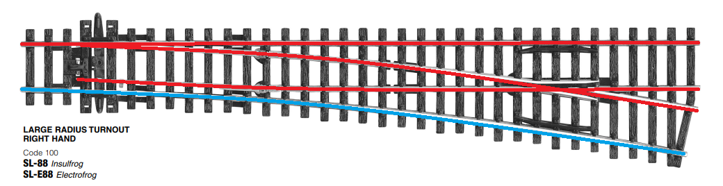

Los desvíos Electrofrog de PECO vienen de fabrica con esta disposición:
Done los carriles marcados en verde cambian de polaridad según la posición de la aguja, de manera que cuando está en desviado, el espadín abierto tiene la polaridad del carril contrario.

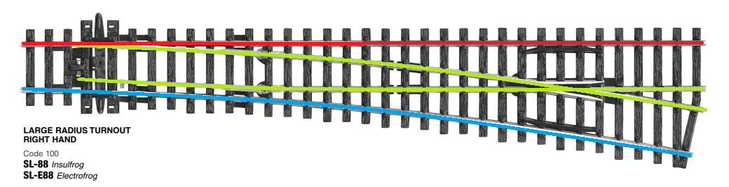

En digital si una rueda toca simultáneamente el carril con polaridad azul y el espadín con polaridad roja se produce un cortocircuito.
Para esto hay que hacer esta modificación donde en rosa es donde debemos hacer el corte y he marcado donde hacer los puentes para que los espadines tengan siempre la polaridad del carril próximo.

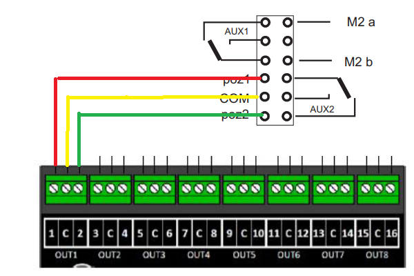

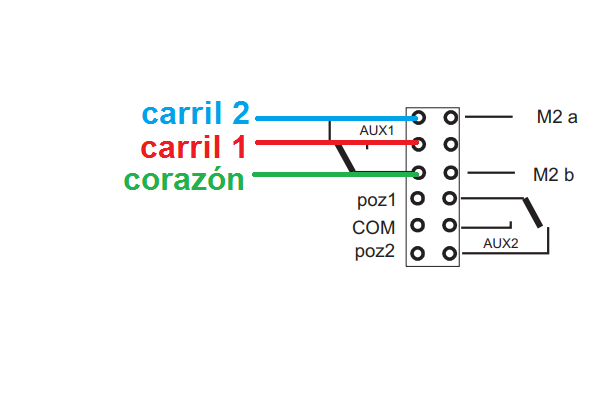

Para polarizar el corazón del desvío usaremos el conmutador AUX1 del motor MP5 de la siguiente manera:
Y para conectar los leds indicadores usaremos la salida AUX2 del motor MP5:
Los conmutadores AUX1 y AUX2 estan aislados completamente de la alimentación del motor y aislados entre ellos.

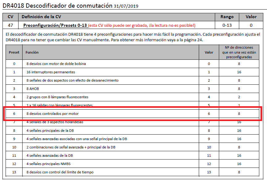

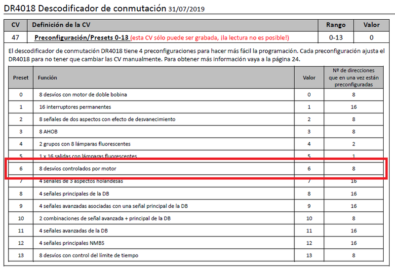

Los motores MP* se conectan así con el descodificador DR4018 de Digikeijs:
Como se trata de motores de corriente contínua y no de un "motor" de doble bobina, hay que programar el descodificador DR4018 de acuerdo con esta característica. Hay que poner el valor 6 en la CV47. Sigue las instrucciones para poderlo programar. Es muy simple.

La fotografía del desvió electrofrog es del modelo SL-88 (Insulfrog) y SL-E88 (electrofrog), desvíos para escala HO, code100. Los desvíos que pondré son PECO SL-E388 (electrofrog), escala n, como muy bien conoces. ¿tengo que realizar las mismas modificaciones en los desvíos de la escala N?
Cuando indicas “donde en rosa es donde debemos hacer el corte” te refieres a cortar los raíles. Tengo el mal de este siglo “exceso de información” y no quiero meter la pata. He leído que otra opción para la polarización es cortar por debajo de la vía la conexión que existe debajo de donde tu indicas cortar la vía, ¿es otra opción? y ¿es aplicable a escala n?

La otra duda que tengo es cuando dices “Para polarizar el corazón del desvío usaremos el conmutador AUX1 del motor MP5 de la siguiente manera”
Carril 2: ¿Te refieres al carril que marcas en la fotografía en azul (recto)?
Carril 1: ¿Te refieres al carril que marcas en la fotografía en rojo (desvío)?
Corazón: ¿Te refieres al corazón del desvió, marcado en la fotografía en verde, y hay que engancharlo al alambre que sale del corazón¿ ¿Es así?
El Carril 1 es el que quieras que sea el Carril 1. Si la polarización es inversa a lo que quieres es tan fácil como cambiar los cables del Carril 1 por los del Carril 2

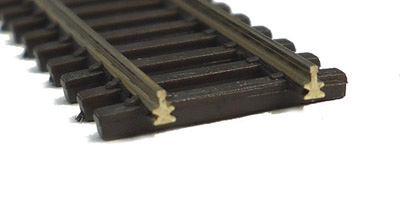

Las vías codigo 55 de PECO tienen esta característica:
PECO 55.jpg (14.92 KiB) Visto 1794 veces
Como ves, los carriles tienen un "doble patín". Este doble patín hace que las vías de PECO de código 55 sean compatibles con vías de código 80. Siempre hablamos de escala N y 9mm de galga.
Las vías de código 55 Atlas, Kato, Tomix, Shinohara, Tillig y otras marcas menores NO son compatibles.
