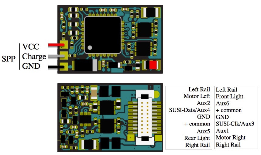

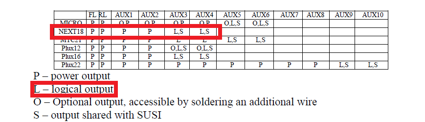

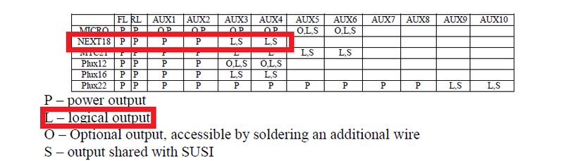

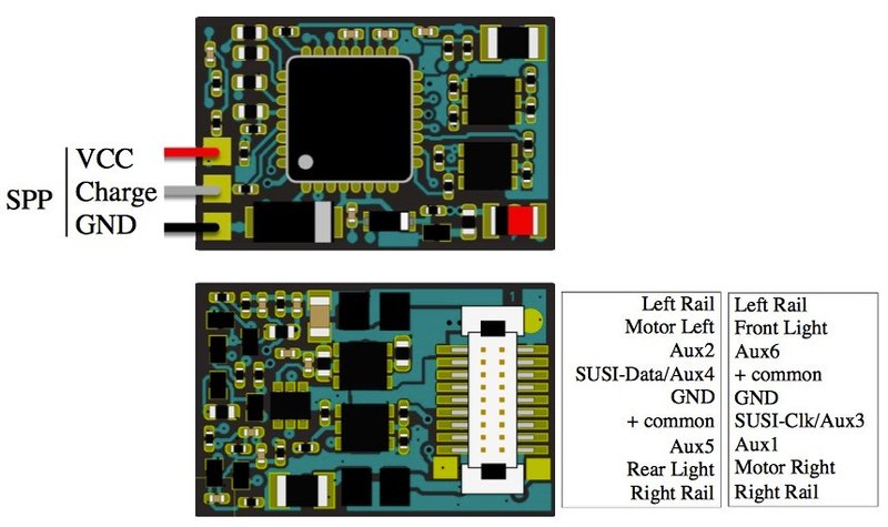

Y la locomotora lleva dos transistores, por que las salidas auxiliares, 3 y 4, son salidas lógicas:
José
