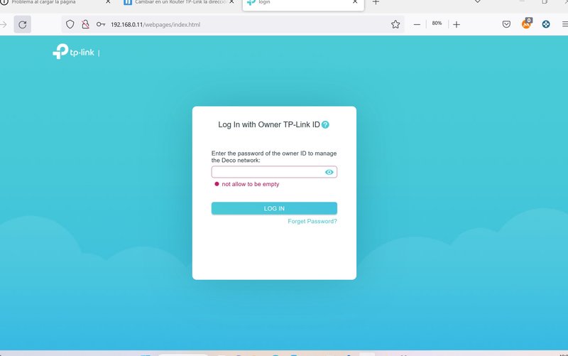

Muchas gracias por vuestra yuda, pero no acabo de dar con ello.
Reseteo el router, y se ajusta a la dirección por defecto 192.168.1.100.
Entonces selecciono la red de tp-link de la z21 (he desconectado y apagado la z21, por si acaso) y escribo en el navegador (Mozilla) la dirección 192.168.1.100 y no hace nada, pero si pongo la 192.168.1.1 sí quese abre el menu de tp-link.
En la izquierda selecciono "redes" y dentro de este menu desplegable la opción "LAN"
Me sale un menu, y esctibo ahí la nueva dirección: 192.168.0.1
Parece que la graba: sale una barra de progreso, pero al llegar al 100% sale un menu de deco de Vodafone, no sé porqué, ya que mi red de Vodafone tiene otra IP diferente.
Descarto esta opción y repito el proceso, pero probando con la IP 192.168.0.11, y despues de grabar sale un menu de tp-link que me pide un password que no es "admin" ni la clave de WIFI. No tengo ni idea de qué password será.
Y aquí atasco y ya no puedo seguir.

Mensajes: 208
Ubicación: Valladolid
Registrado: 15 Feb 2013 15:48
Haz una cosa, aunque te quedes sin red en casa durante un rato, apaga el router de Vodafone para descartar que los cambios no los estés haciendo sobre este router. Por lo que te he leído, no sé si no estarás cambiando la IP al router de Vodafone (por cierto, ¿es tp link también?) Si con el router de Vodafone apagado te sigue saliendo esa pantalla, prueba con "1234", o "user". A ver si hay suerte...

Mensajes: 2273
Registrado: 21 Mar 2014 12:52
Sí, a ver si te estás metiendo en el router que no es y al final pierdes el acceso a internet en casa.
