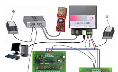

Hola Antarjcor:
De atraco nada, para eso estamos, para echarnos una mano.
Aunque yo tengo un montaje especifico (uso banco de rodillo también y pruebo digital y analógico), que cuando monte ya subiría alguna foto y lo explicaría si queréis, si lo que quieres es testear/programar el deco fuera de la loco, básicamente necesitas:
1- El mismo equipo digital que conectas a la vía, pero en lugar de conectarlo a la vía, lo conectas a un banco de pruebas de decoders. Hay varios modelos/marcas, de LaisDCC, de ESU... yo tuve uno de los primeros pero lo vendí y me compre el de ESU, en su última versión, que es el que recomiendo. Ojo, que aunque sea la misma referencia, ha variado sucesivamente con el tiempo en el número de salidas a testear (leds), tipos de conector admitido, etc.
2 - En segundo lugar, necesitas "algo" que te conecte la central digital al PC. Yo uso la GenLi-RS, que se conecta en mi caso (con una central Roco básica) a la salida "Slave" y mediante USB al portátil (Windows).
3 - Por último, necesitas el software que te controle el sistema digital desde el PC. Concretamente, dentro de JMRI que es el que uso, hay un programa llamado DecoderPro que te permite programar las CV del decoder, y dependiendo de la central si lo permite (la mía no), incluso leer las CV. Es muy sencillo de utilizar, pues no has de "pelear" directamente con CV's, aunque puedes hacerlo, sino que tiene multitud de marcas y modelos de decoder precargados y te permite mapear, configurar comportamiento de las salidas, establecer curva de velocidad, etc, etc. y él mismo ya lo traduce a los valores y CV necesarias y los carga en el decoder.
"Con permiso" del autor de su manual, adjunto un pantallazo del esquema que se describe en los tres puntos, aunque debes obviar los módules RS que son los circuitos que se ven abajo-derecha y sus correspondientes cableados, (editado: trafo SI necesita para alimentar la GenLI, con las especificaciones que esta admita).
CASOS:
- Si solo quieres probar el decoder, con el montaje descrito en 1, suficiente.
- Si quieres programar el decoder, o manejarlo desde DecoderPro (yo no lo suelo hacer, es más incómodo, salvo que quieras testear más de 20 salidas (funciones) -ver nota-, caso de mi Multimaus), necesitas lo descrito en los tres puntos anteriores.
ESO SÍ, soluciones hay múltiples, yo te describo lo que yo uso.
No sé si me he explicado bien. Espero te sirva.
-NOTA_ Puedes querer testear 20 o más funciones, pero las salidas físicas y las funciones no es lo mismo, las salidas físicas que podrás ver como máximo en el banco de prueba del test, aparte de como esté mapeado el decoder, dependerá de los leds que aquel tenga, en el caso del ESU de última generación, 13 salidas. Puede ocurrir que casi todas tus funciones sean de sonido y pocas de salidas físicas o "AUX" (luces, servos...), entonces con 13 vas sobradísimo. Eso sí, si por ejemplo tienes una función de sonido que en el deco es la 21, con el Multimaus no la puedes ejecutar y con el DecoderPro sí.
Diesel 1900
