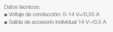

Gracias Serranito, para la alimentación del motor he usado la salida de corriente del trafo Fleischmann ref. 6735, que tiene salida de 14 v. y 7 VA. Las conexiones las he hecho segun veo en la imagen A izquierda, B derecha y C comun. Que es una UCD/CDU ?

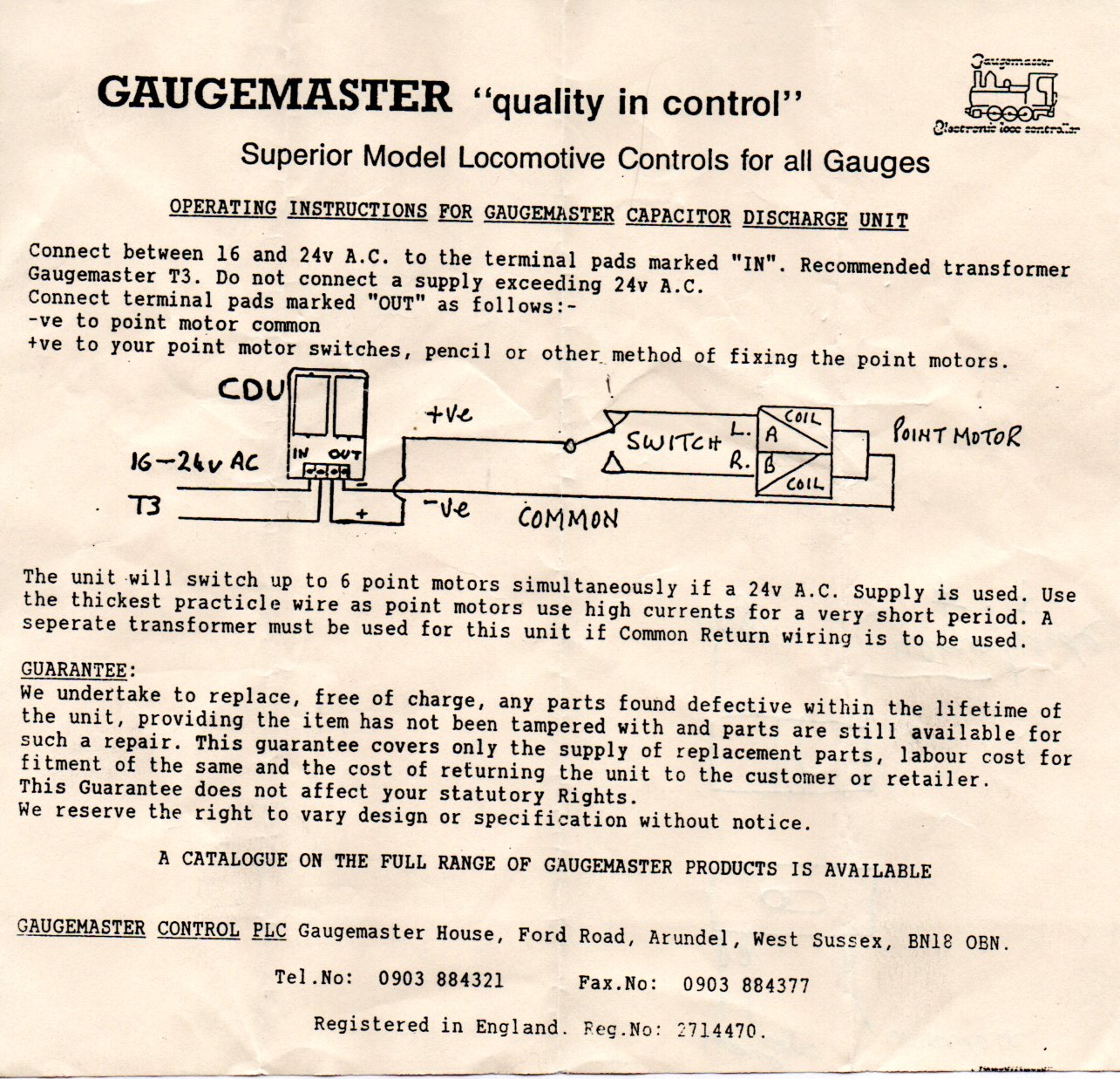

Hola.. si miras en el buscador del foro UCD/CDU veras mucha información al respecto, idem con Gaugemaster y demás
En resumen: el modelismo inglés es un mundo aparte...escala 00... resalta el ambiente y la decoración sobre el tren en si .. electricamente y electrónicamente tienen sus sistemas ......etc
la via Peco es la adoptada por casi todo el mundo para hacer maquetas y circuitos, los motores a bobinas Peco y Gaugemaster consumen 1 amperio al ser activadas, NO tienen final de carrera, y preferiblemente la energia suministrada por UCD/CDU es corriente continua -todas las bobinas de cualquier marca pueden ser activadas por CA o CC - casi todo el mundo usa la salida de CA de un trafo convencional para los desvios, menos los ingleses ¡ ¡
Necesitas interponer entre el trafo y las bobinas una unidad capacitadora de descarga que en el momento de la pulsacion " descarga" voltaje en CC y amperaje suficiente almacenado en los capacitadores o condensadores para mover una o varias bobinas simultaneamente y establecer itinerarios...otra cosa : el trafo que usas te iría bien para agujas Fleischmann, Roco u otras, pero creo que va algo corto en amperaje ( 14 v CA y 0,5 A ), has de usar un trafo que de voltaje CA y amperaje de sobras, exclusivamente para los desvios, un T3 de Gaugemaster o similar, por ejemplo

A=W/V A=7/14 7/14=0,5 amperios, en el mejor de los casos.
Es decir, una potencia totalmente insuficiente para la mayoría de los motores.
Edito: Perdón, había dividido 2/14 en lugar de 7/14. De todas maneras insuficiente.

7/14 : 0,5 A... si una bobina Gaugemaster consume 1 A ( las Peco si consumen 1 A ) evidentemente no tiene suficiente "chicha" ..con una CDU y con un trafo "cañero" se pueden activar hasta 6 bobinas simultaneamente ( 6 A ¡ ¡ ¡ )
Fleischmann 6735.jpg (11.04 KiB) Visto 2326 veces

Hola.. sin animo de polemizar, si las instrucciones de las bobinas Gaugemaster recomiendan el uso de una CDU y que ésta, esté alimentada por un T3 que suministra 24 V CA y 1A ¡ ¡
Hasta que no conecté mi CDU a un trafo similar ( mismo voltaje y amperaje superior, si no recuerdo mal..ahora por cuestiones personales varias - desmontaje de la maqueta por cambio domicilio, brazo derecho lesionado, etc...) no puedo asegurar el amperaje..si que puedo decir que tengo varios trafos abiertos comprados en Diotronic que no me daban la potencia necesaria para la CDU hasta que adquirí uno "potente" y poder accionar varias bobinas simultaneamente, teniendo en cuenta que las agujas usadas por mi son Roco COD 100 con motor Roco bajo tablero y que consumen 0,6 o 0,7 A cada una...
un trafo que dá 0,5 A no tengo claro ( por lo explicado antes ) que pueda suministrar a una CDU tanta "caña" para accionamiento de hasta 6 bobinas Peco vs Gaugemaster que son "glotonas" 1A cada una : 6 amperios ¡¡¡
