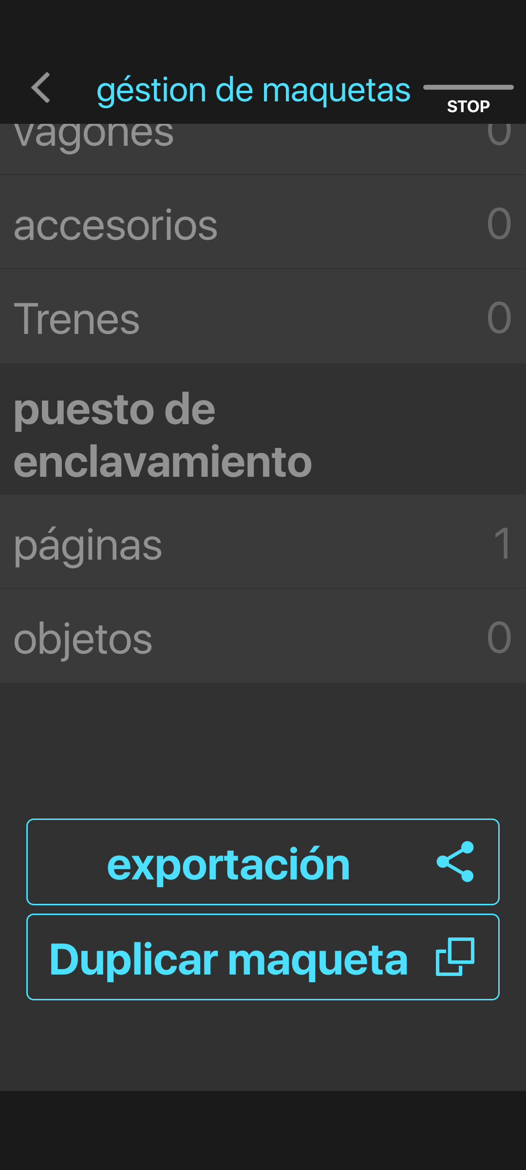

Tengo. la z-21, y me gustaría saber qué hay que hacer para transferir. los datos y las programaciones de los desvíos a otro programa. de la z-21 instalado en otra tablet.Como siempre gracias por vuestra ayuda.

Aplicación nueva o vieja????

Creo que será la vieja,ya tiene casi cuatro años la central.funçioina por wifi,
Creo, no.
O es la carátula de arriba o la de bajo, cuando abres la app. Pues se hace de forma muy diferente dependiendo de la versión.
Depende de la aplicación que tengas,
Dinos que aplicación y te diremos el como!!!!

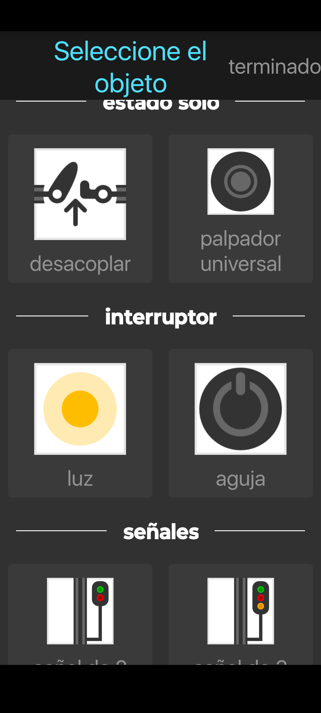

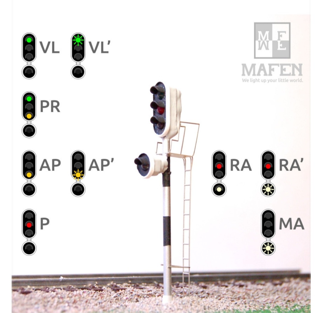

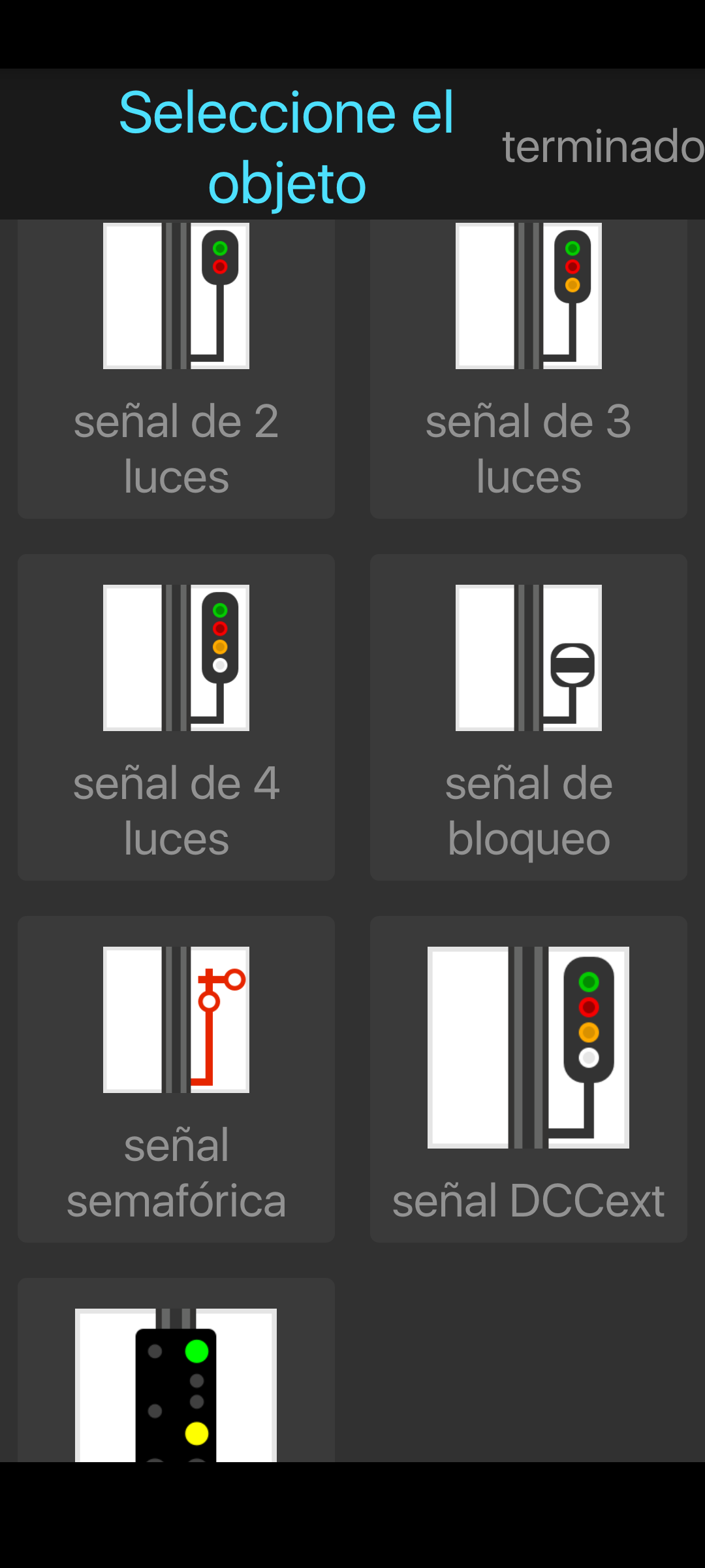

Efectivamente, eso es lo que yo pensaba. Ahora bien, viendo en la app la señal de 4 aspectos, solo se enciende una luz a la vez. No sé si se podrá variar de alguna manera para, por ejemplo, poder manejar las 9 combinaciones de luces que da una señal de Mafen de 4 aspectos

Hasta dónde yo sé una misma señal en Adif, o RENFE según se vea, no presenta nunca 9 aspectos distintos. Supongo que deberás de ver si se trata de una Señal de Bloqueo Intermedia (tres luces 4 aspectos), una Señal Avanzada (tres luces 4 aspectos), una Señal de Entrada (4 luces 4 aspectos) o una Señal de Salida (4 luces 4 aspectos). Y, además, según el tipo de bloqueo de una línea las señales pueden presentar otros aspectos aparte de los indicados.
Te recomiendo la lectura de este artículo (nota: este artículo está en proceso de revisión):https://www.agrupament.cat/portal/2021/04/senyalitzacio-rfig-adaptada-a-les-nostres-maquetes/

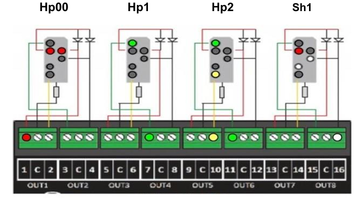

Mediante el uso de diodos, puedes hacer que para cada salida de un decoder de luces pueda mostrar todos los aspecctos que quieras.
Mira como lo resuelven en este caso:
Senyal Diodes.png (319.21 KiB) Visto 4252 veces

A lo de la imagen anterior de la web de Mafen me refiero al hablar de combinaciones. O se pueden llamar posibilidades

Todas estas combinaciones no se corresponden a ninguna señal de la Red de Ancho Ibérico gestionada por ADIF.

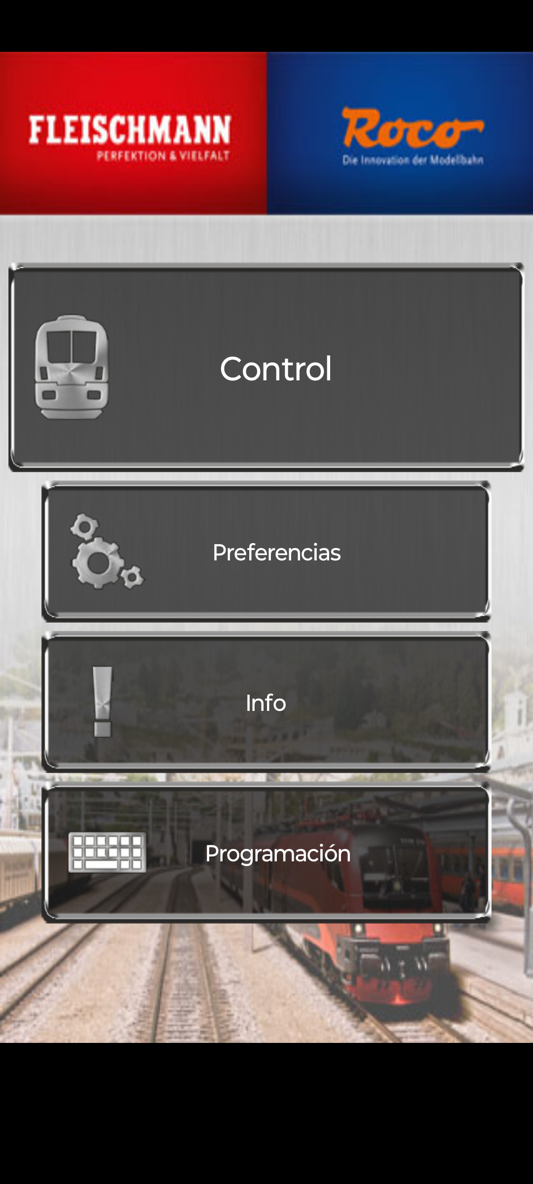

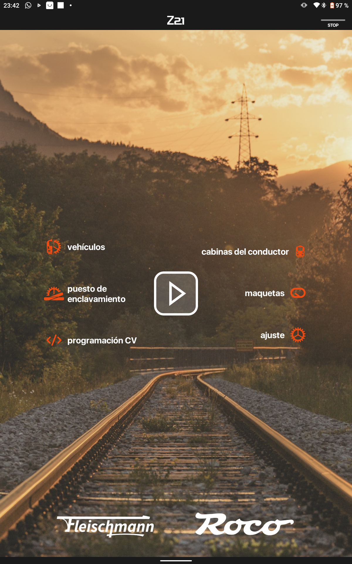

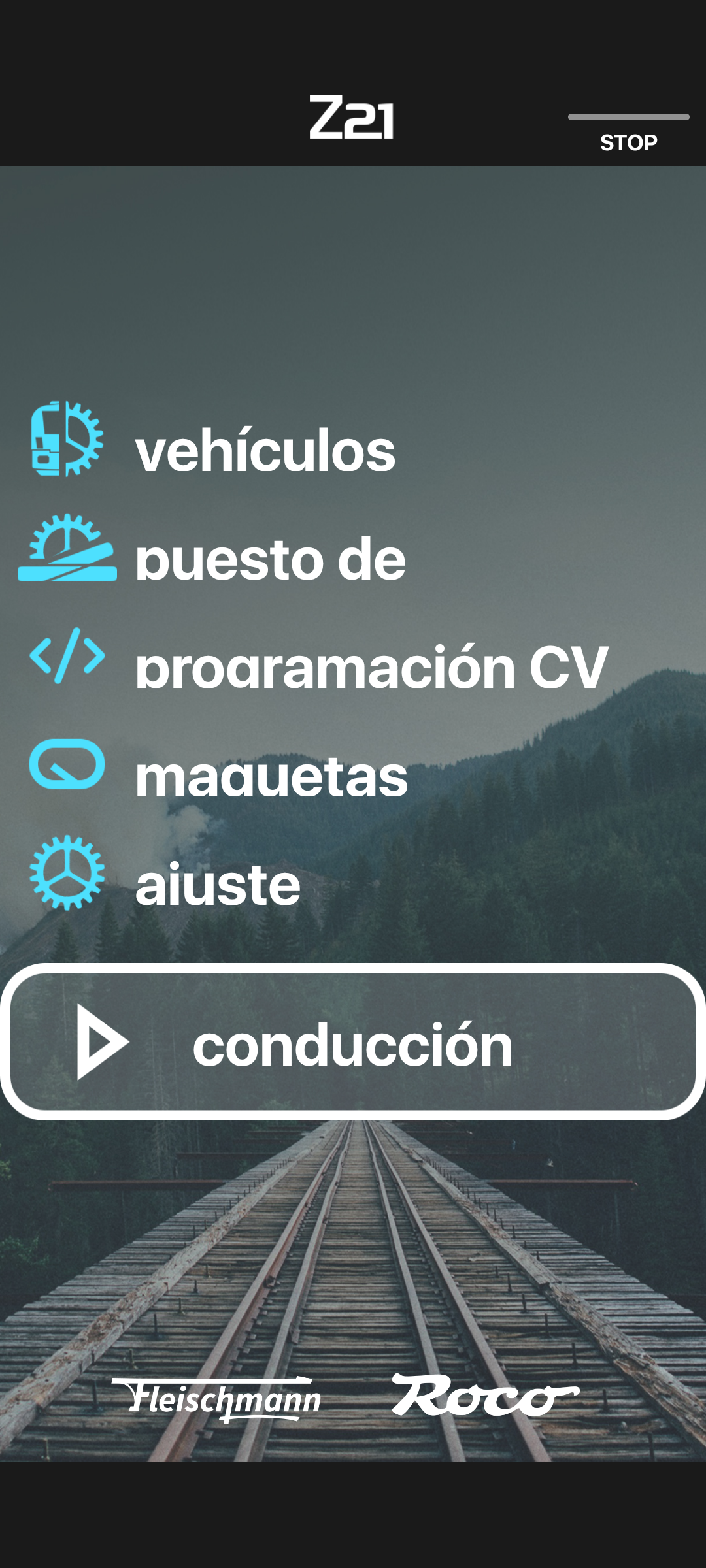

El programa de la z21 es este.grac8as
Nota 22 Sep 2024 10:19
Mensajes: 984
Registrado: 31 May 2013 22:09
Pula maquetas
