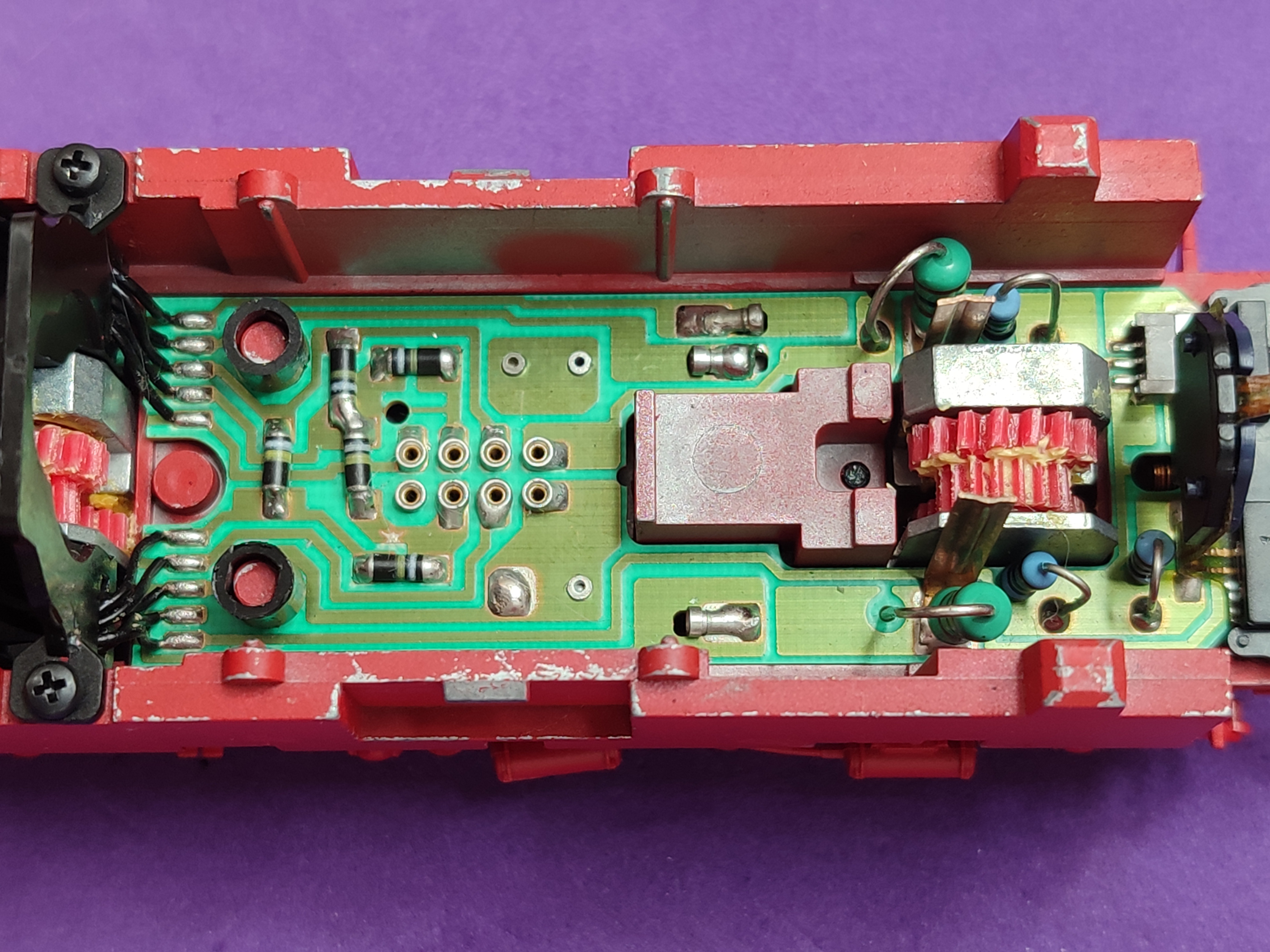

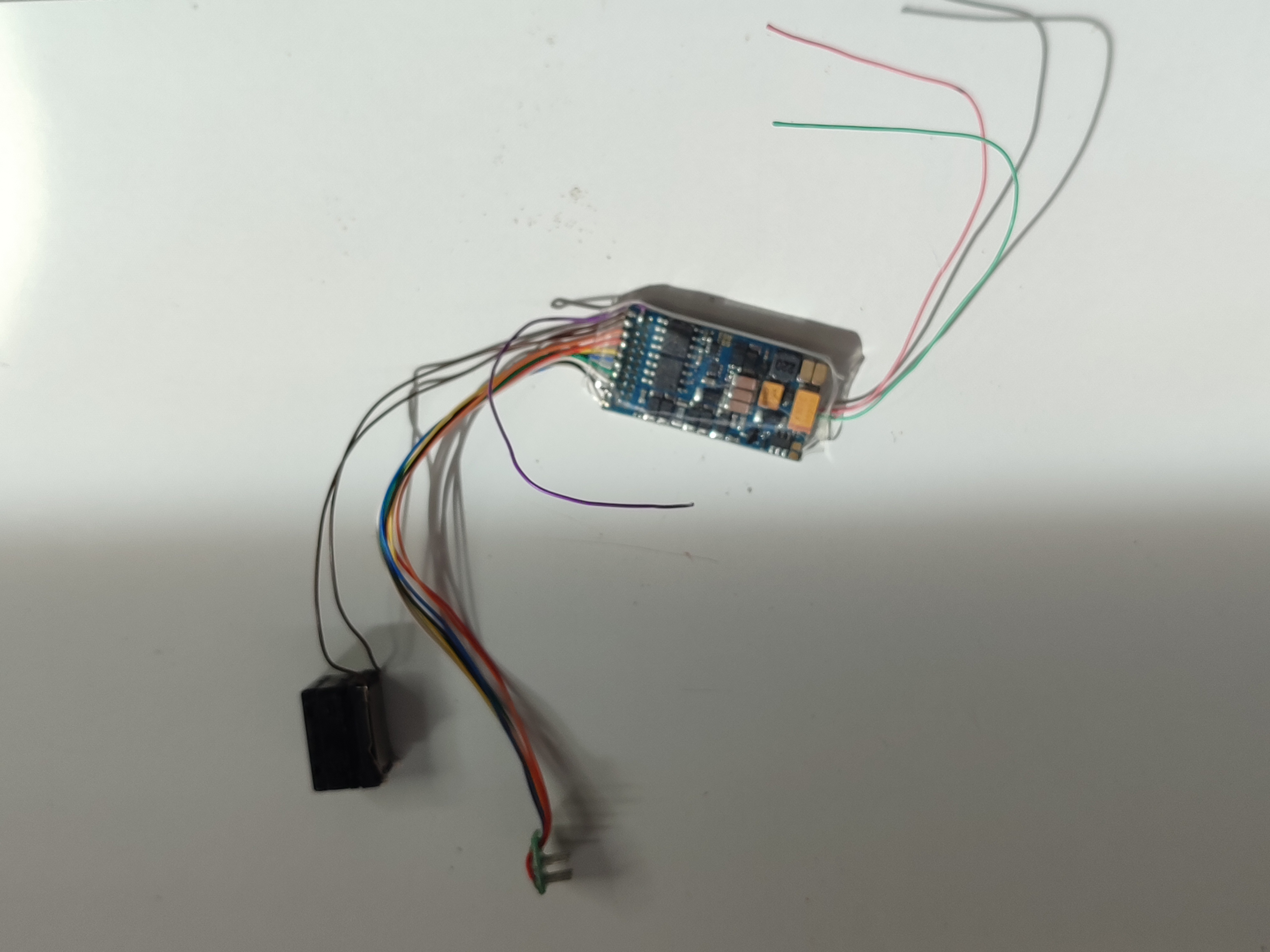

Necesito resolver un pequeño problema en la locomotora de vapor 63281 Roco DB 03.1014. pues le he cambiado el decoder de sonido LokSound 5, 58419, el que tenia estaba estropeado y no funcionaba con NEM 652 de 8 pin.

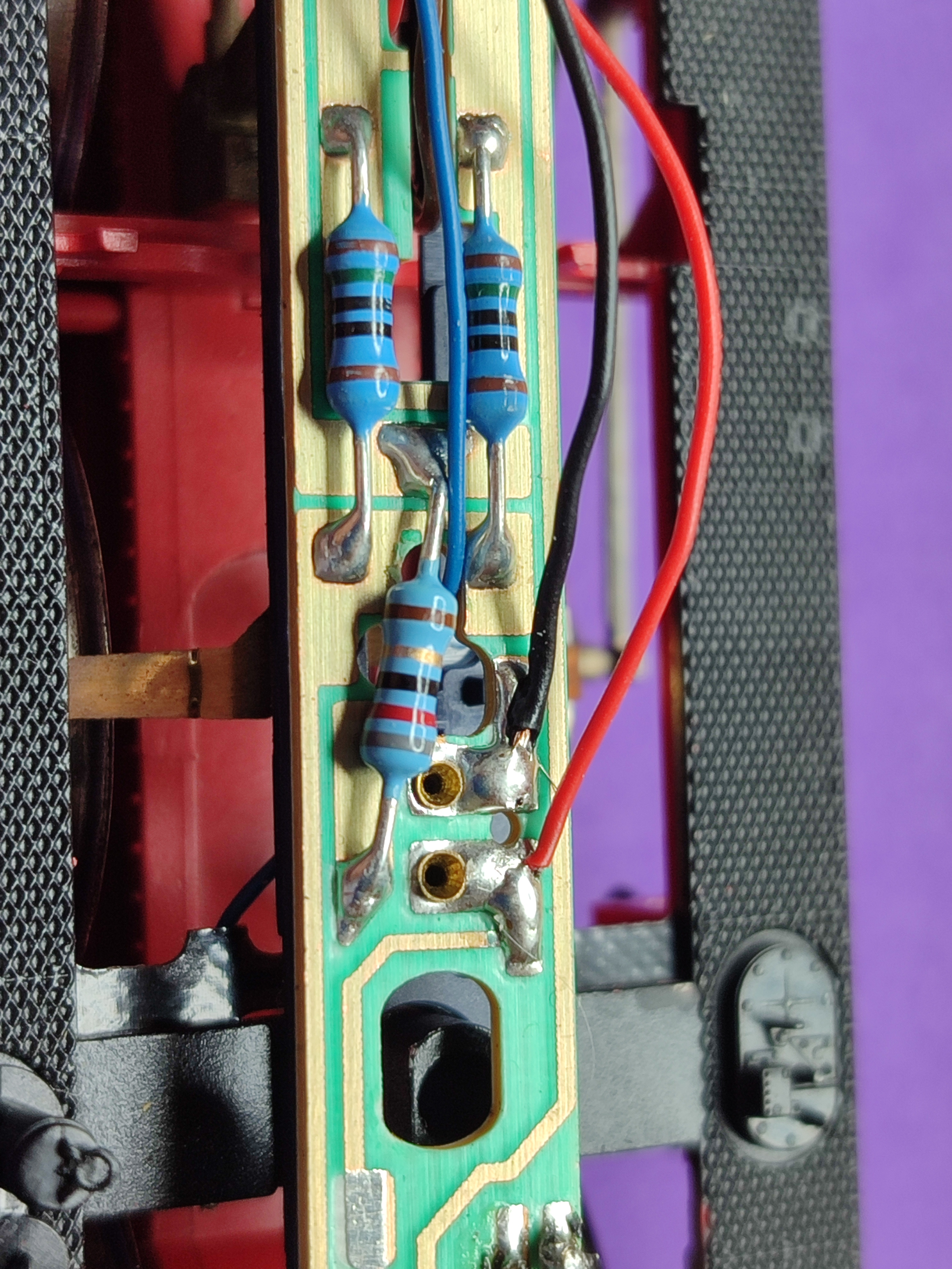

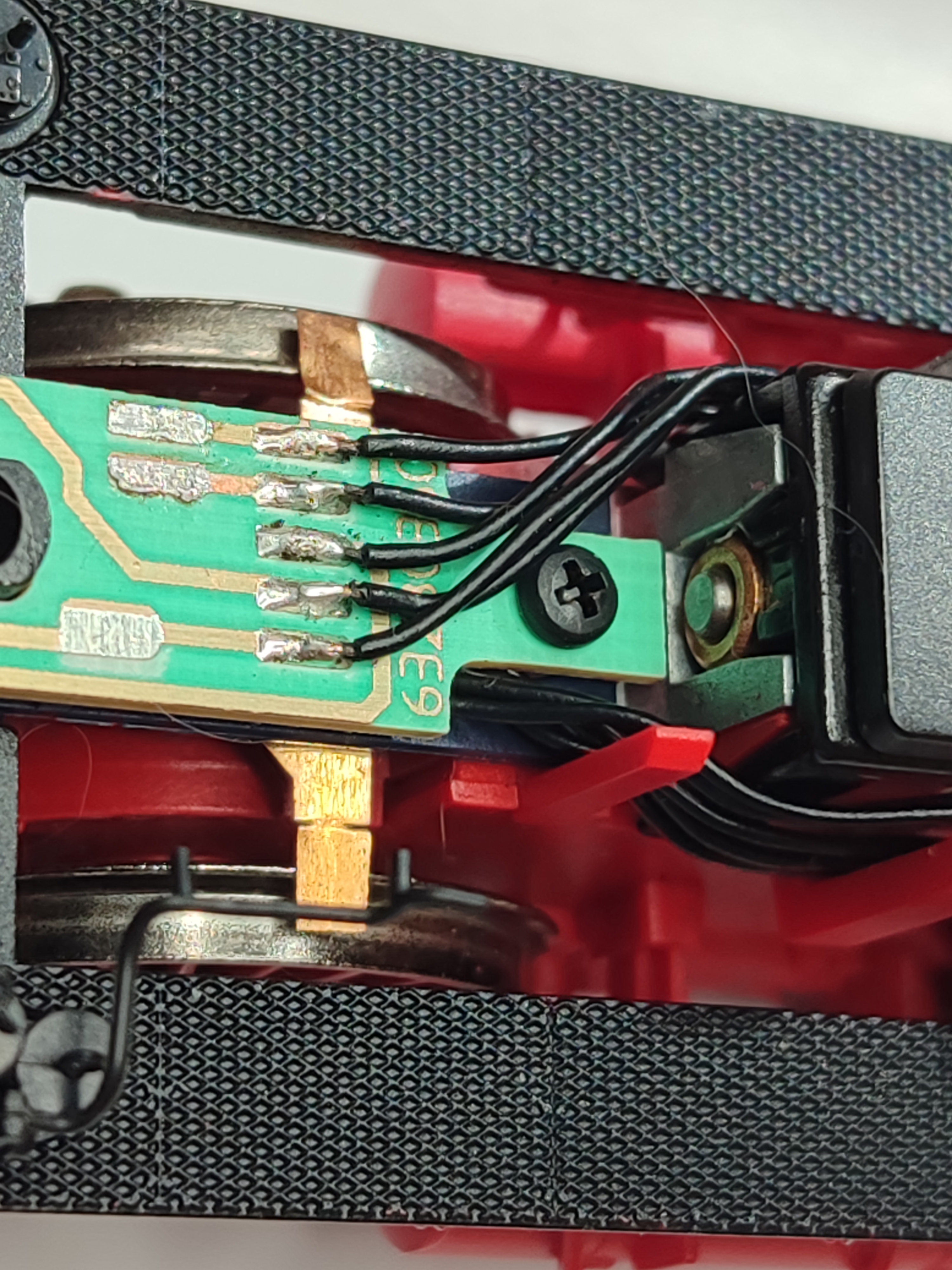

y realizando las pruebas de funcionamiento una vez pinchado el deco, observo que funcionan los sonidos, luces y dirección perfectamente, pero observo que unas luces que tiene esta locomotora encima del rodaje delantero, no
funcionan, tampoco se si antes funcionaban porque la locomotora es de un amigo y me la dejo para cambiarle el deco, pero pienso que tendrian que funcionar, pues he visto videos de esta locomotora y le funcionan.
He probado sin el decoder con el conector ciego en analogico y tampoco funcionan, si las luces delanteras trasera dirección etc.
He comprobado estas luces con una pila de tres voltios, por si estuviesen fundidas y funcionan perfectamente.
Llegado a este punto y no sabiendo resolver el problema, solicito vuestra ayuda para tratar de solicionarlo...

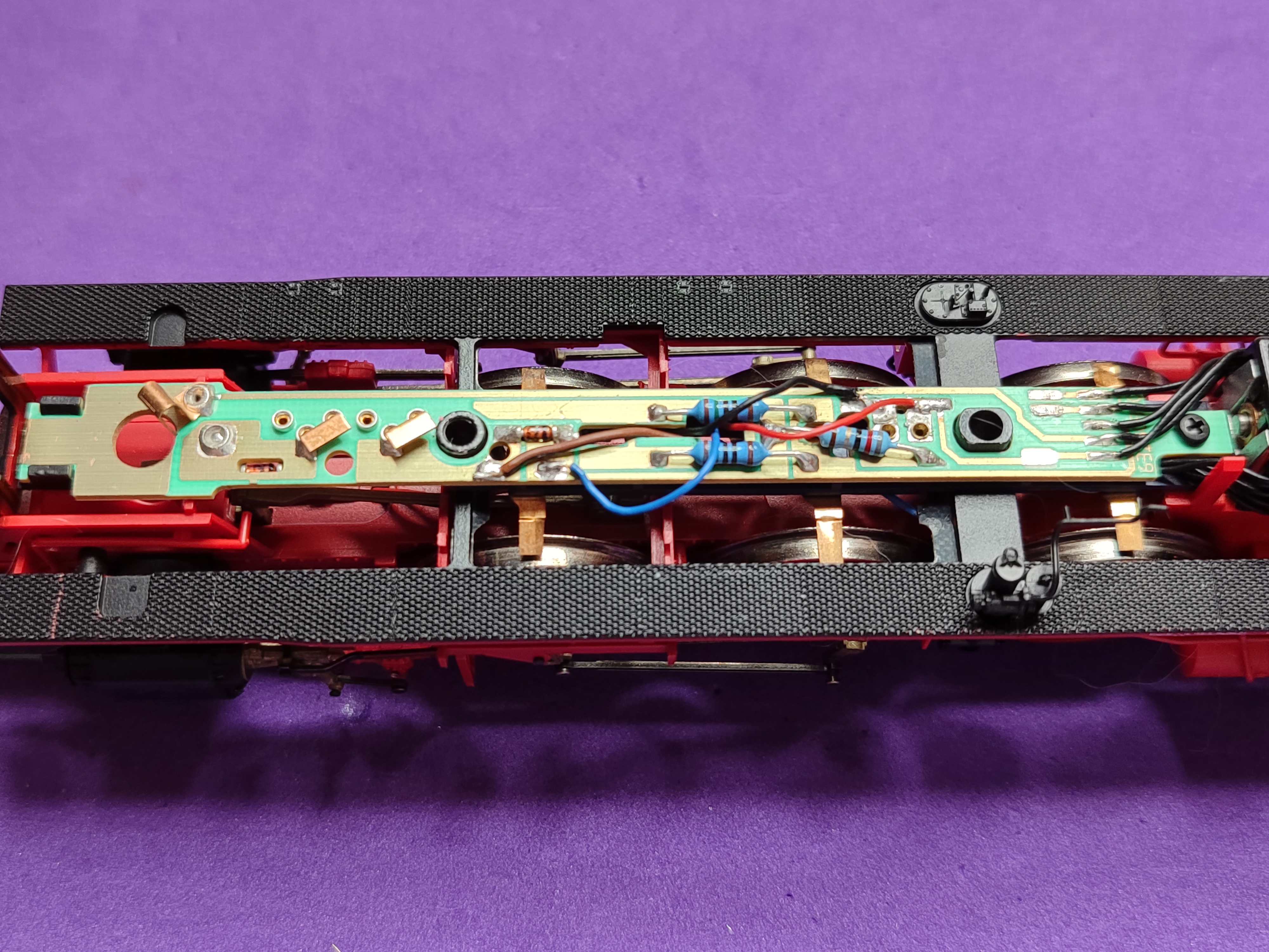

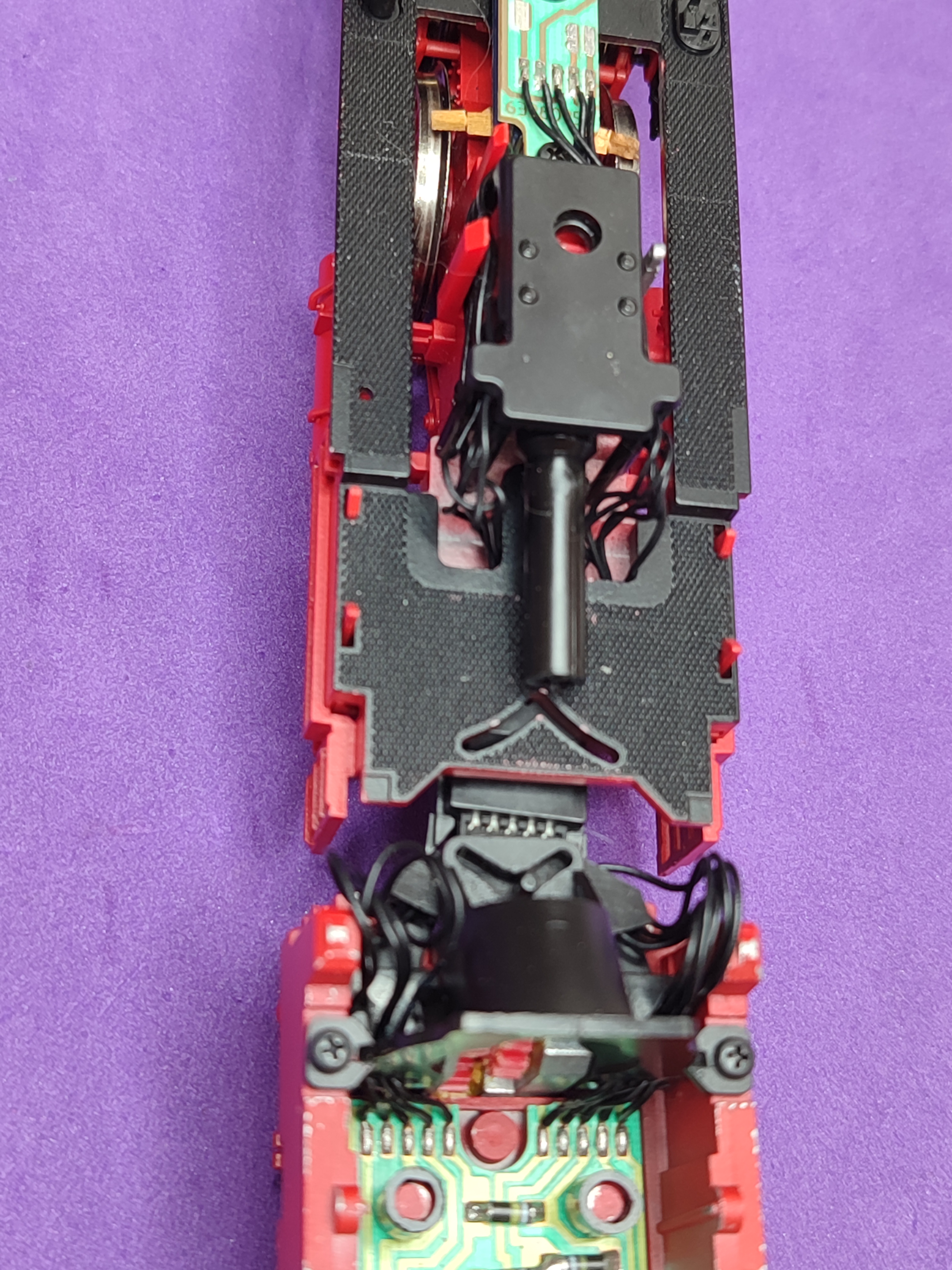

Os adjunto alguna foto de la electronica de esta locomotora por si sirve de ayuda. Gracias.

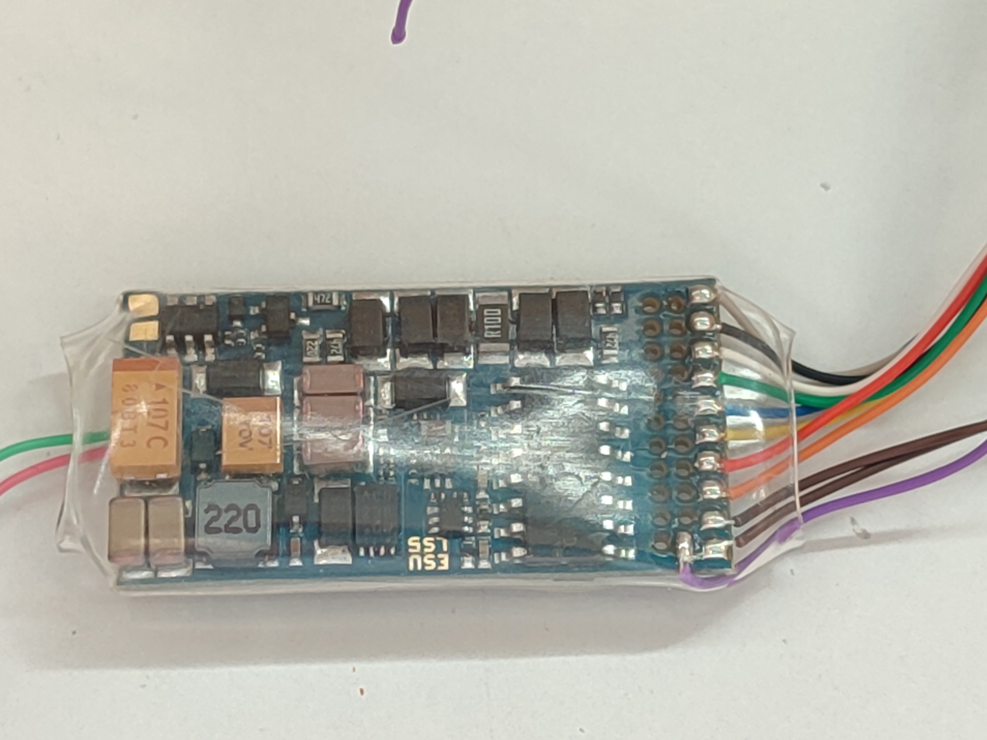

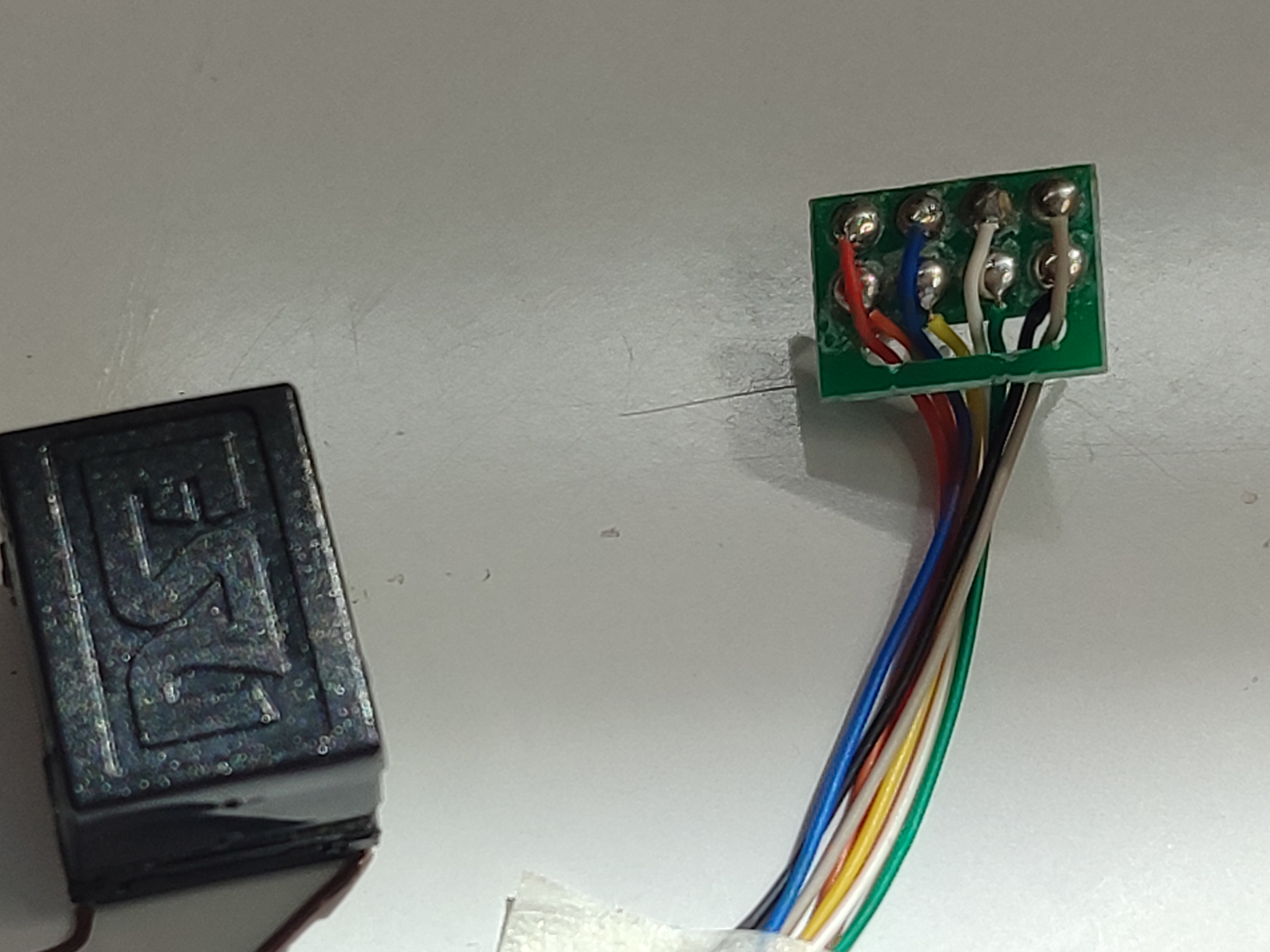

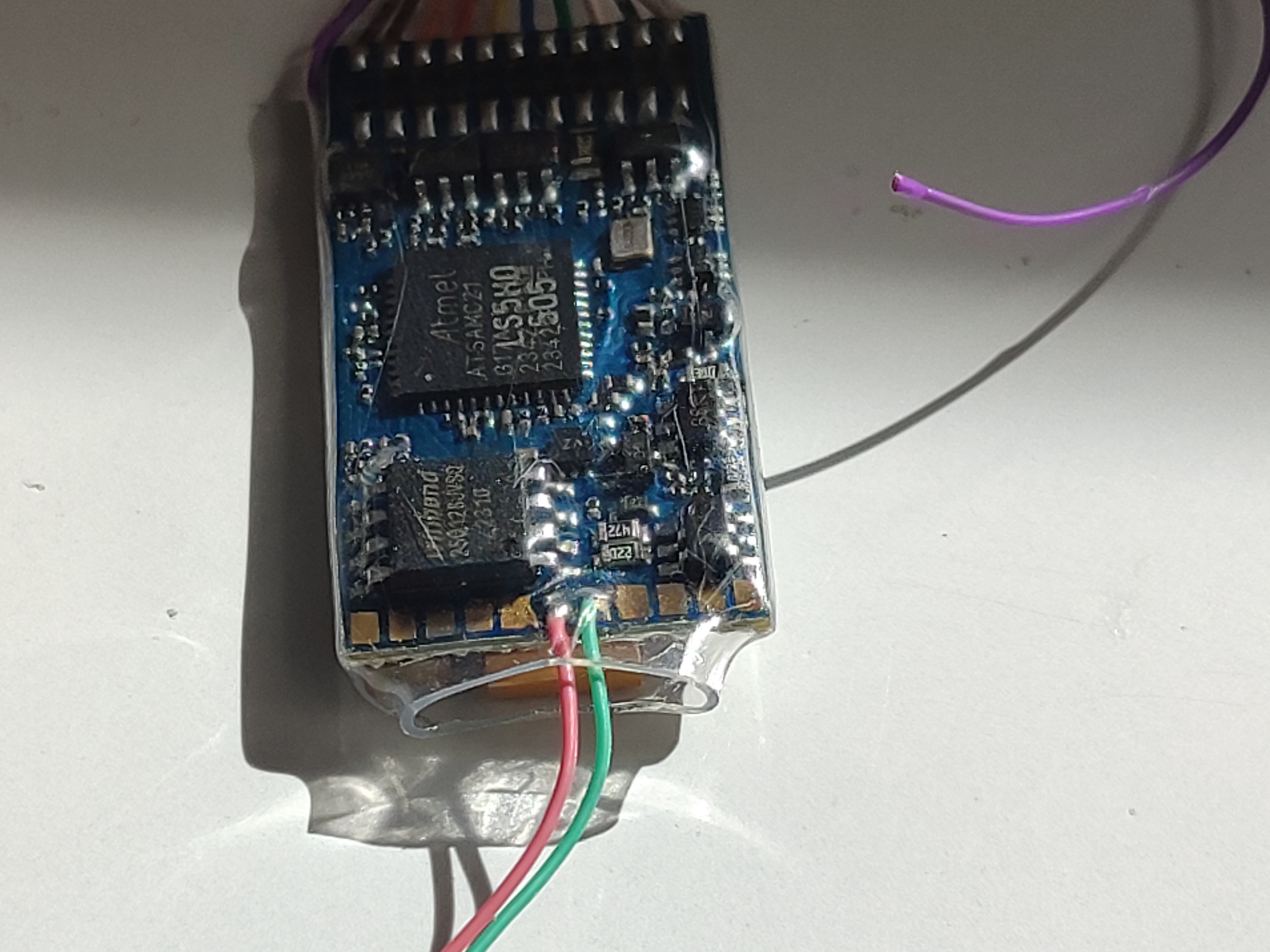

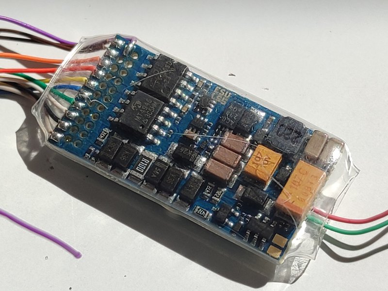

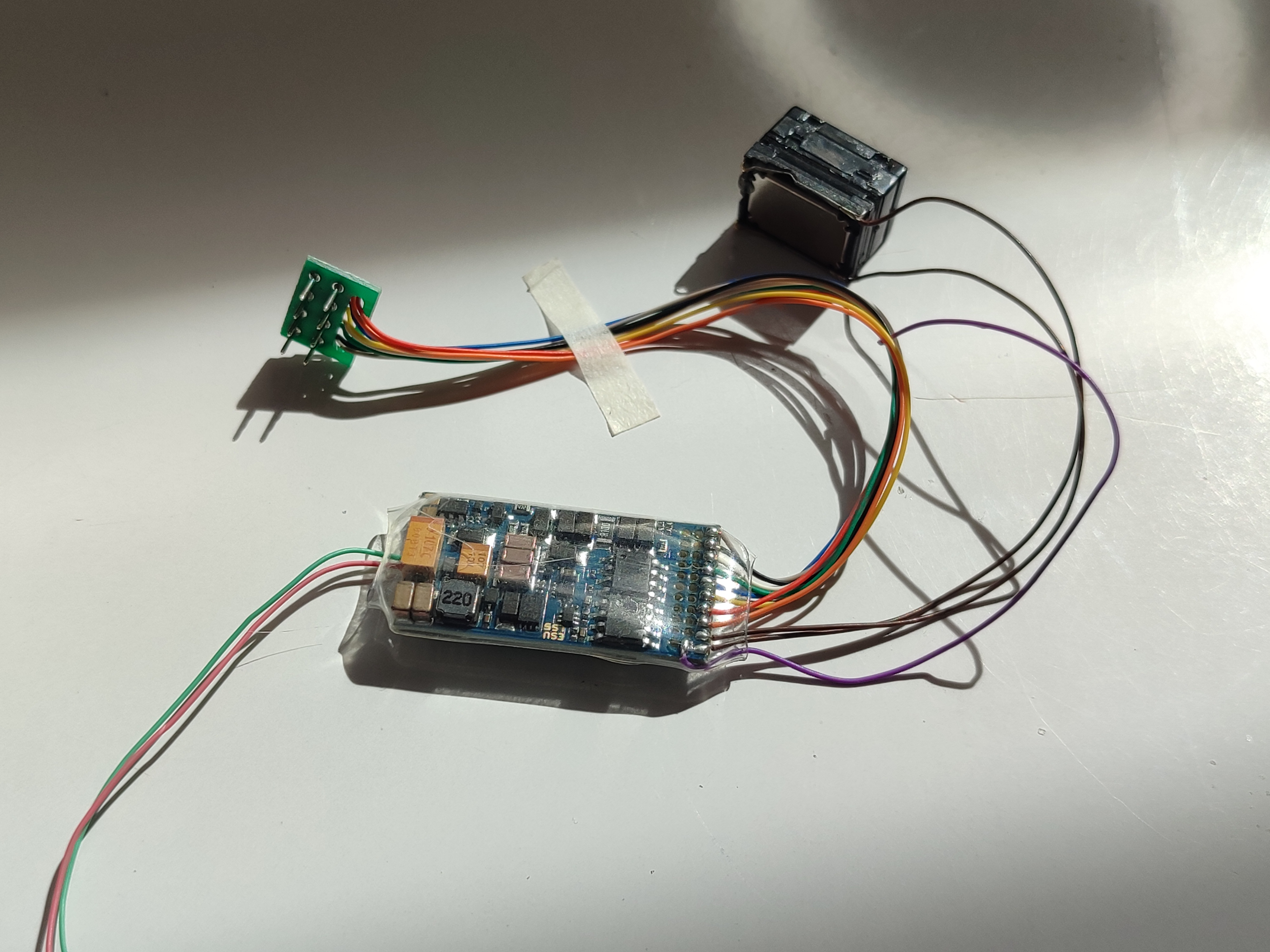

Hola, Fantito, éste decoder a parte de el conector NEM 652 lleva 3 cables independientes morado verde y rosa. No se si habra que soldarle alguno de estos cables en
algun logar o no???
¡¡ Todas la batallas importantes se libran dentro de uno. !!
Mensajes: 7072
El hilo verde va al pin 3, entre el hilo amarillo y el hilo negro y corresponde a la salida Aux1 del decoder.
El hilo morado o lila corresponde a la salida Aux2 del decoder.
El hilo rosa corresponde a la salida Aux3 del decoder.
Enviat des del meu 2201117TY usant Tapatalk
Mensajes: 7072

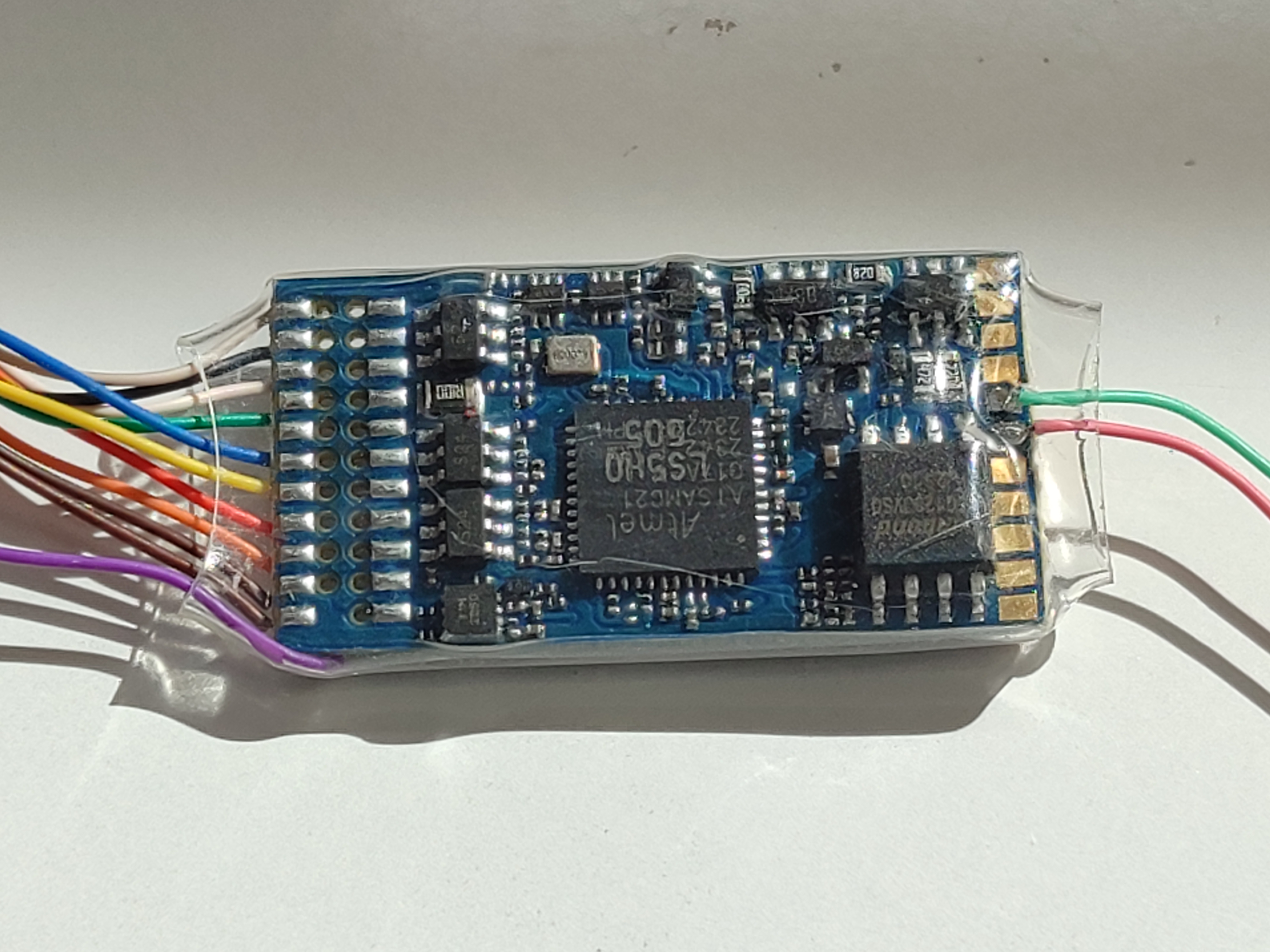

Ah! El decoder LokSound 58419 es un decoder de 21 pines y no de cables. Si lo conectas en un zócalo de conversión de 21 pin a 8 pin debes de leer las instrucciones del zócalo ya que según la marca del zócalo los colores de los cables pueden no corresponder con el estándar NEM.

Mensajes: 56
Ubicación: Alicante
Registrado: 27 Abr 2013 07:37
Si, correcto estos tres cables son extras, no tienen nada que ver con el conector.
Mensajes: 56
Ubicación: Alicante

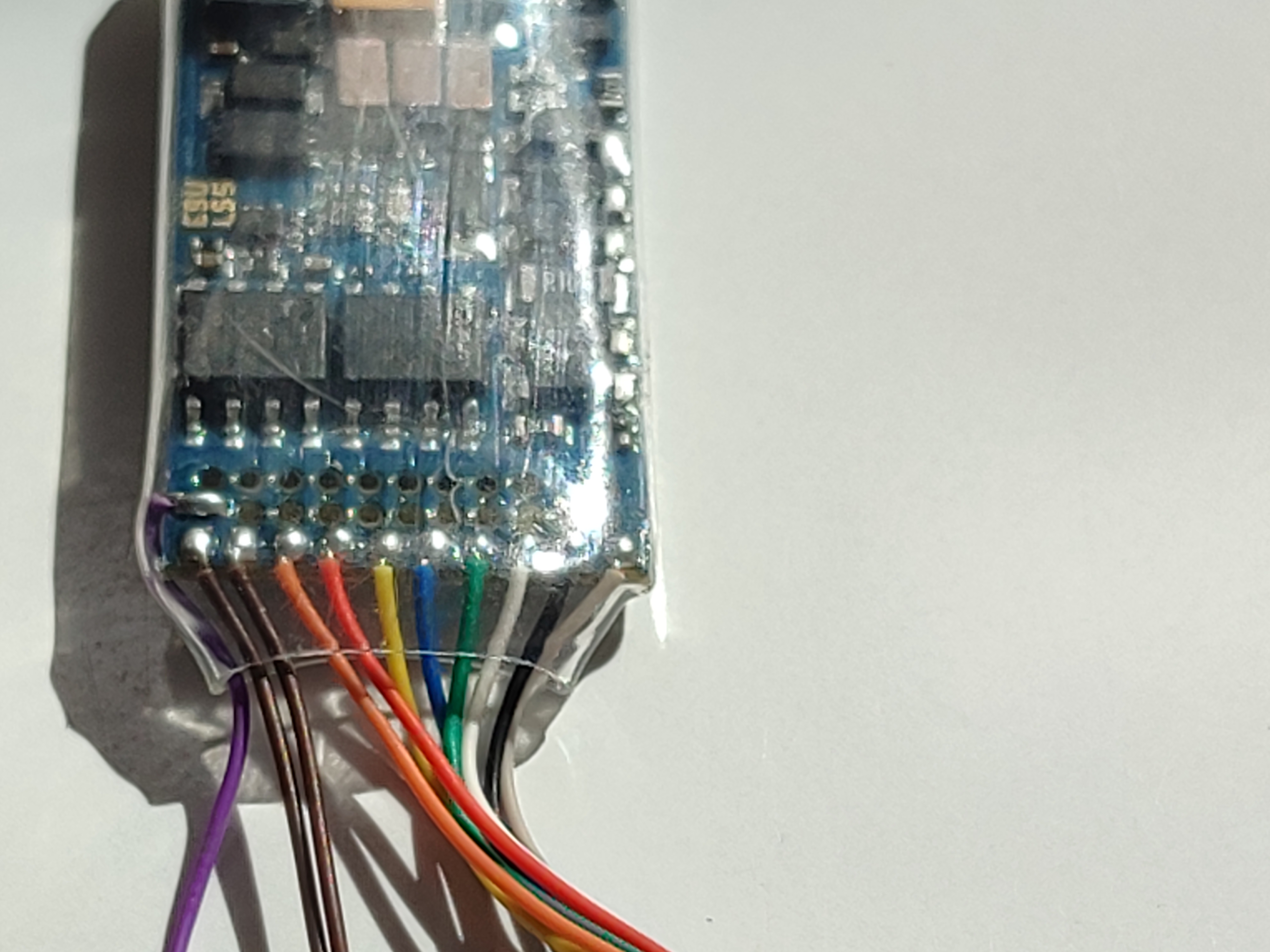

Fantito, es correcto el decoder es de 21pin, pero trae el conector NEM de fabrica, pues la locomotora tiene ese conector, yo pienso que igual es problema de configuracion o mapeo.?? El deco lo he comprado en alemania Esu y esta programado para esa locomotora concretamente asi como el sonido...?
Mensajes: 7072
Si es un LokSound 58419, de fábrica viene con solo dos cables añadidos y son de color marrón y se conectan al altavoz.
Si tiene un conector de 8 pines más tres cables añadidos (y uno de ellos es verde igual que el que va al pin 3 del conector de 8 pines) entonces no es original y debe de estar perfectamente documentado.
Si no tiene documentación adjunta deberás de reclamar esa documentación.
Yo no soy adivino y por tanto sin un documento explicativo de como han añadido ese conector de 8 pines y esos cables de más yo no puedo ayudarte.
Mensajes: 7072
También ayudaría una fotografia detallada de ambos lados del decoder y, sobretodo, que esté bien enfocado dónde han soldado estos tres cables misteriosos y donde han soldado los 8 cables del conector NEM 652.

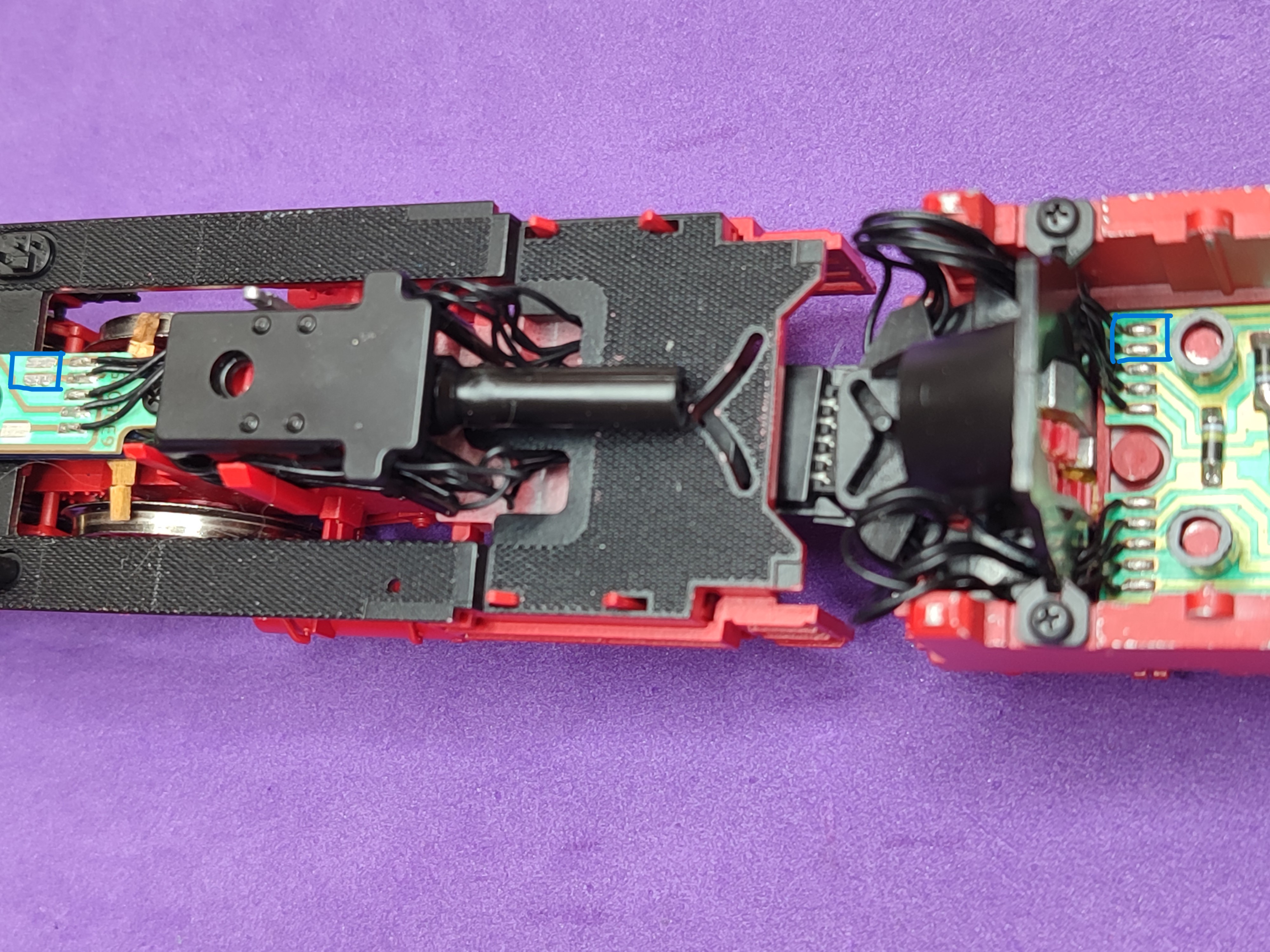

Mensajes: 7072
Otro aspecto a detallar es que el decoder va alojado en el ténder. Entre el ténder y la locomotora hay unos cables. Si nos dices cuantos cables son y, sobretodo, donde estan conectados esos cables tanto en el tender como en la locomotora.
Hay que detallarlo así:
ejemplo:
Cable 1 en el Tender va al pin 1 del decoder y en la locomotora a las ruedas derechas
Cable 2 en el tender al pin 2 del decoder y en la locomotora en las luces delanteras
cable 3 en el tender al pin 3 del decoder y en la locomotora al fumígeno...
Y así para todos los cables que van del ténder a la locomotora.

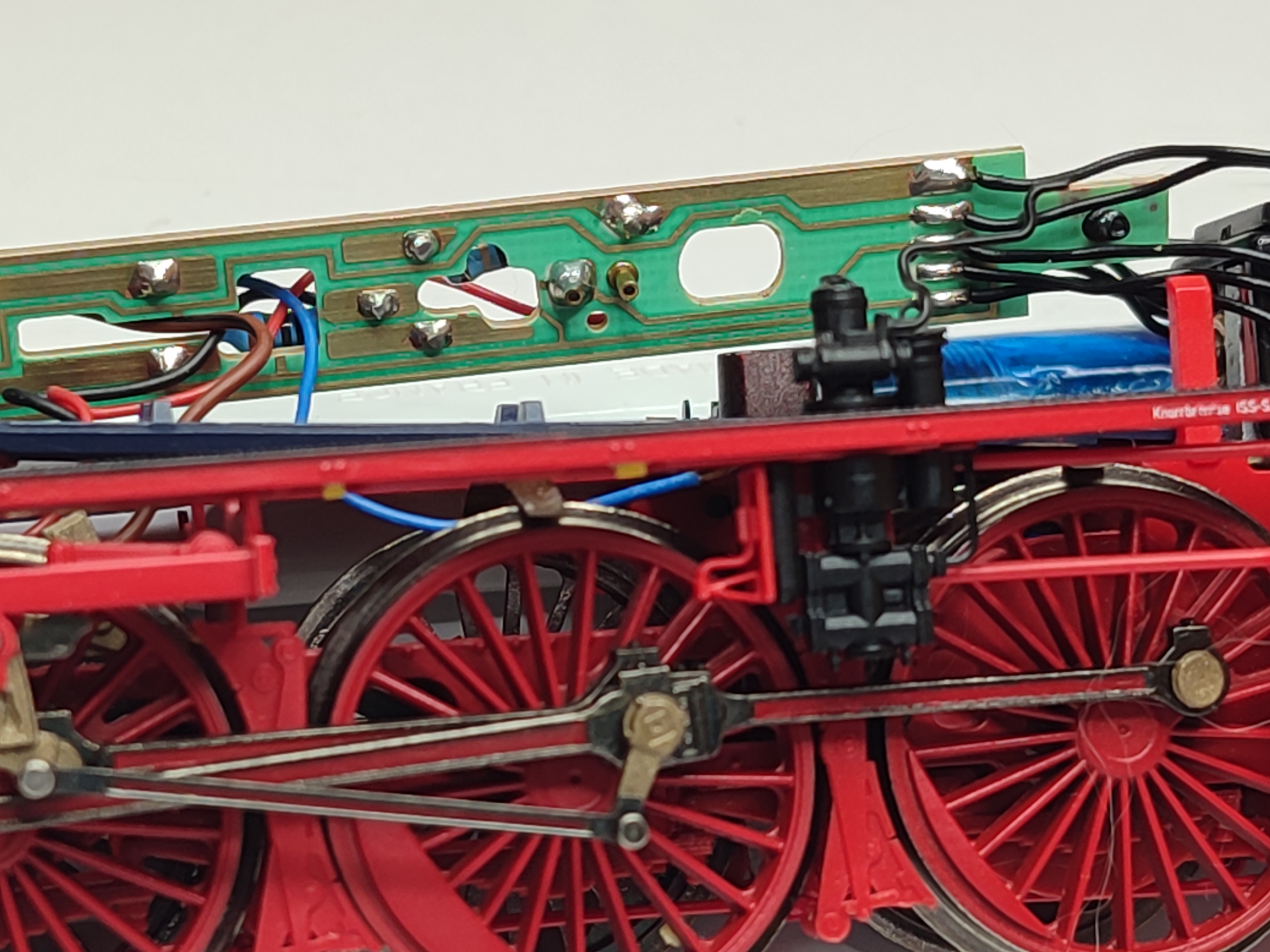

Buebos dias; Fantito. No se si con esto localizaremos el problema. ???
1- Al lado derecho del motor.
2- A la luz trasera, en el tender, este contacto no pasa al conector digital de la delantera de la locomotora, o almenos no da continuadad a ningun cable del conector pero tiene varios diodos de cridtal que no tienen continuidad.
3- Auxiliar (Verde) este pin pasa a la placa de alante donde estan los puentes, supongo que sera para el fumigeno...?
4- Conexion a las ruedas izquierdas.
5- Al motor izquierdo.
6- Luces delanteras. este conector me da continuidad a la resistencia de la izquierda en la placa.
7- Azul. este conector, va al 1º y 2º 7º y 8º cables negros que van al conector de la parte delantera de locomotora, de los 10 que tiene, con valores de 638, 738, 531, 1900 Ohm. en el orden indicado.
8- Conexión a las ruedas.
El conector tiene 10cables negros. el segundo de la izquierd me da continuidad al cable marron que llevan las subsodichas luces. y el 1º solo me da continuidad hasta la primera resistencia central de la placa que es la que va al cable
azul de estas luces depues de la resistencia tambien me da continuidad hasta el cable azul.

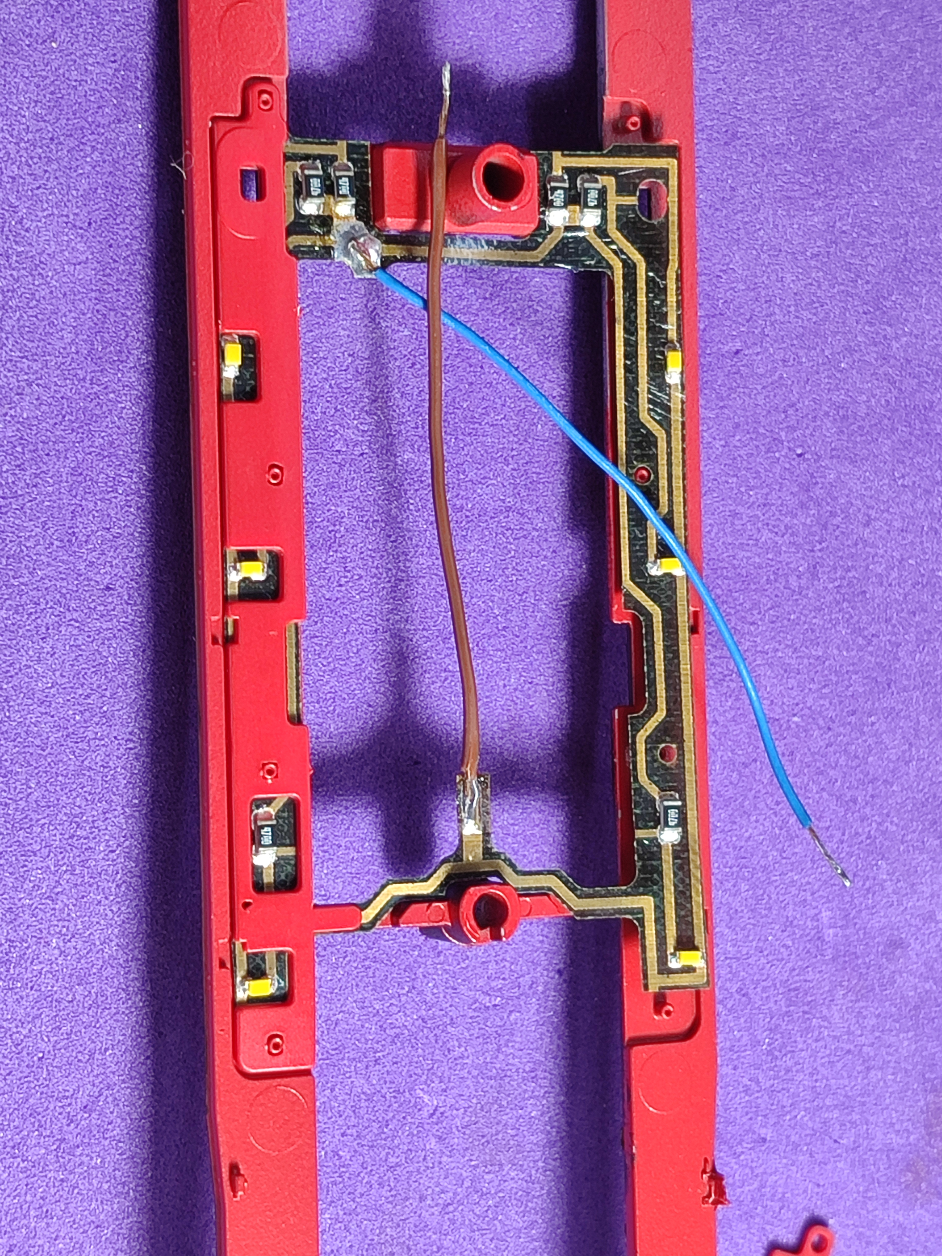

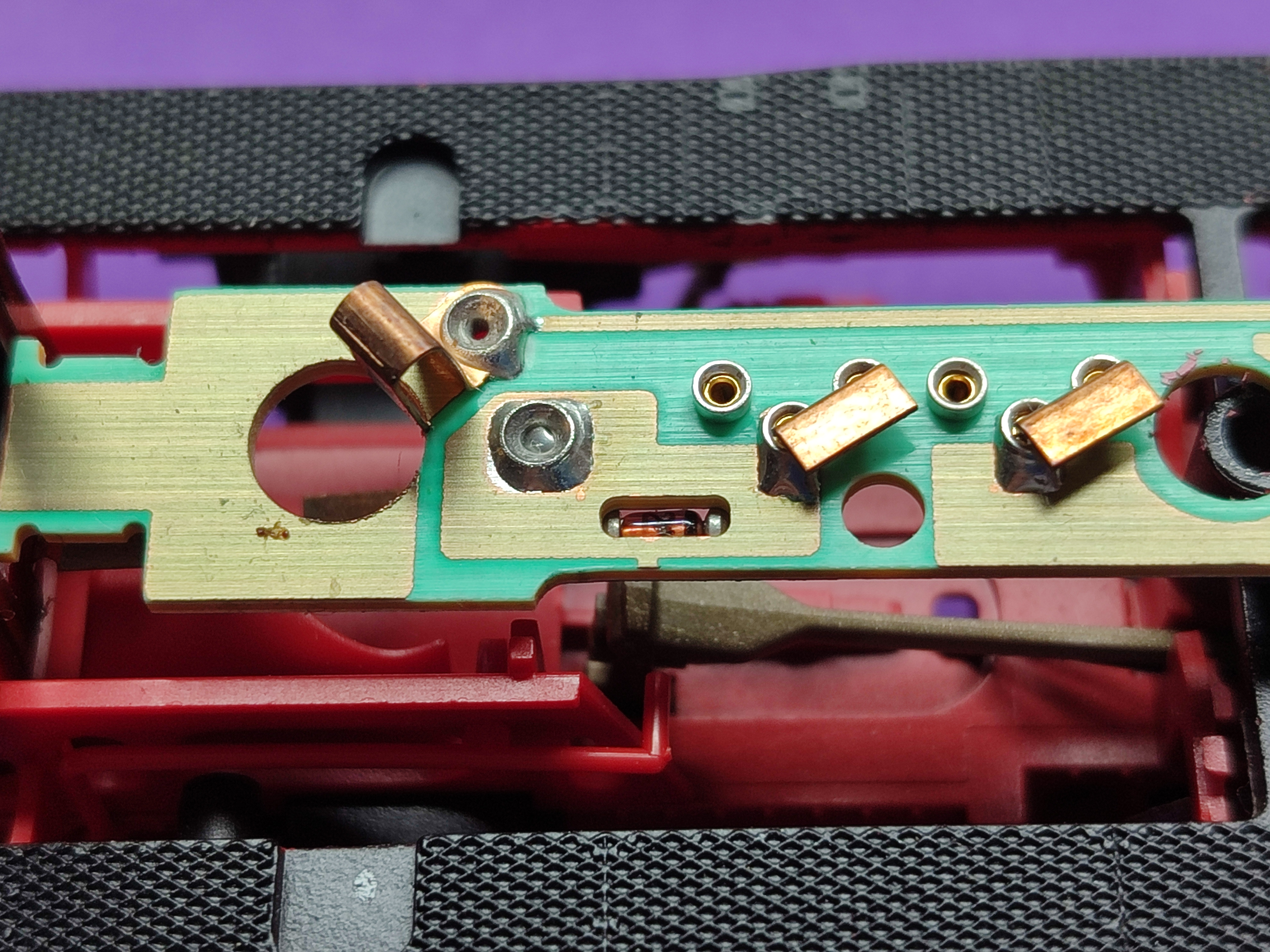

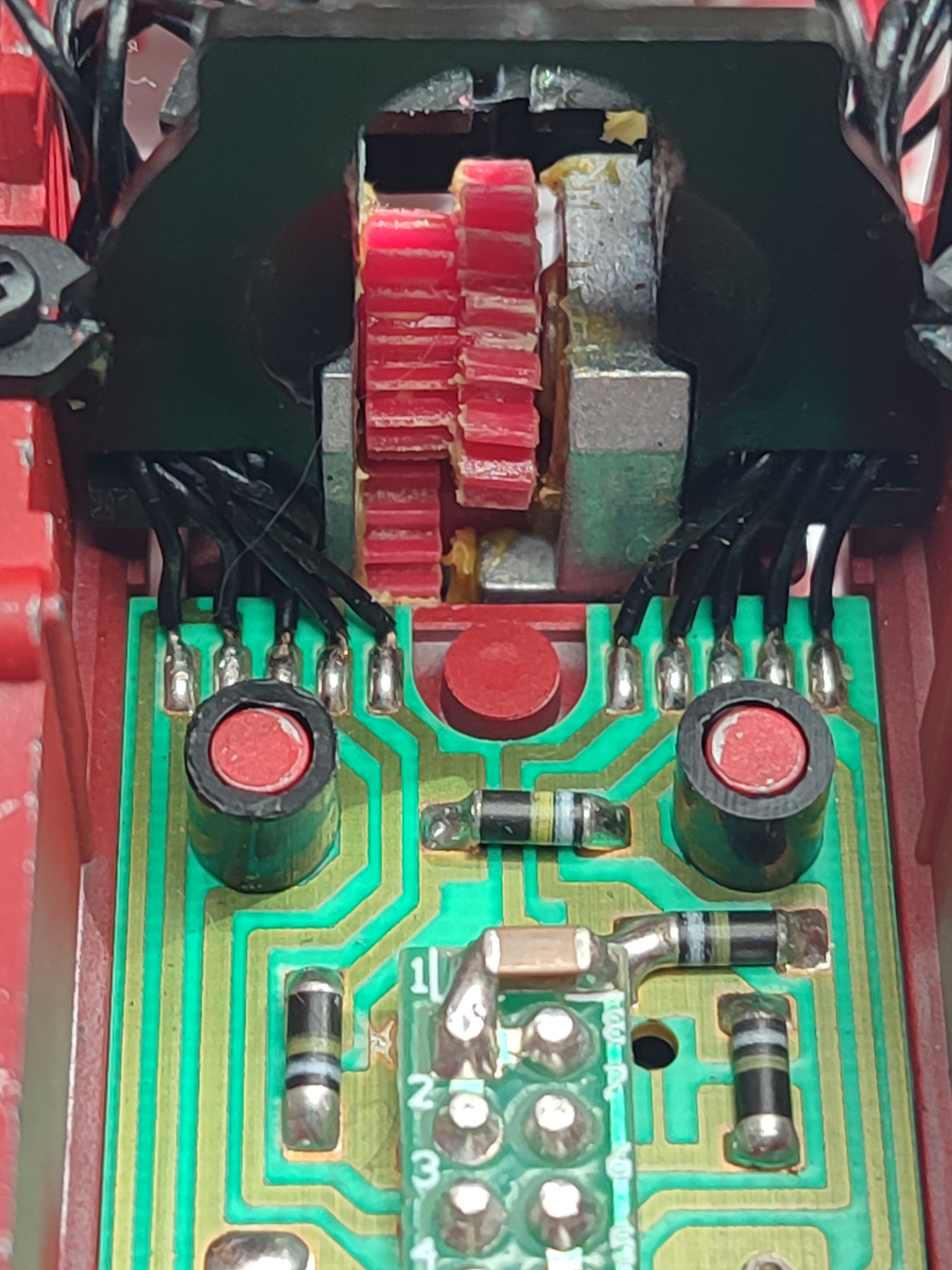

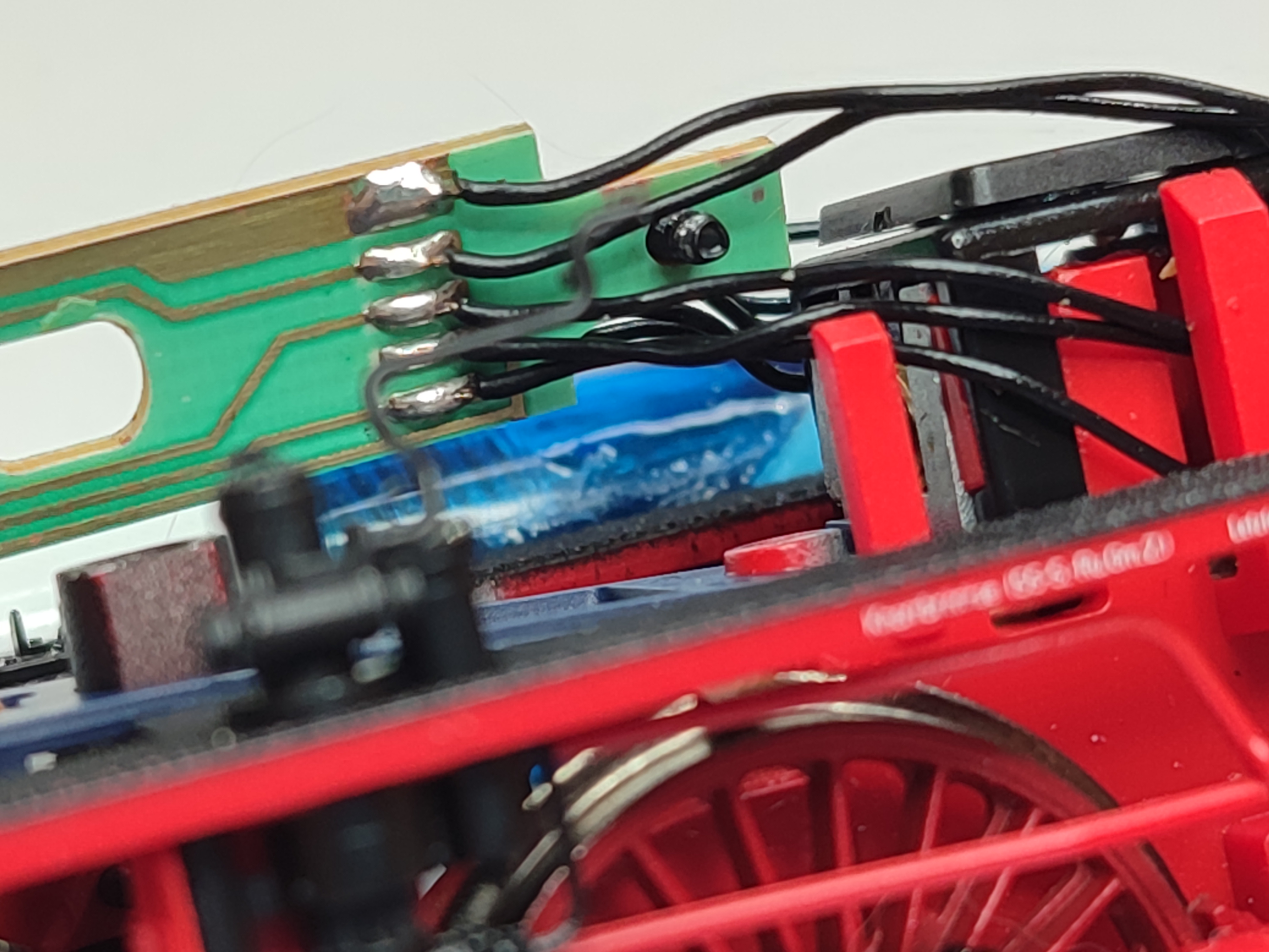

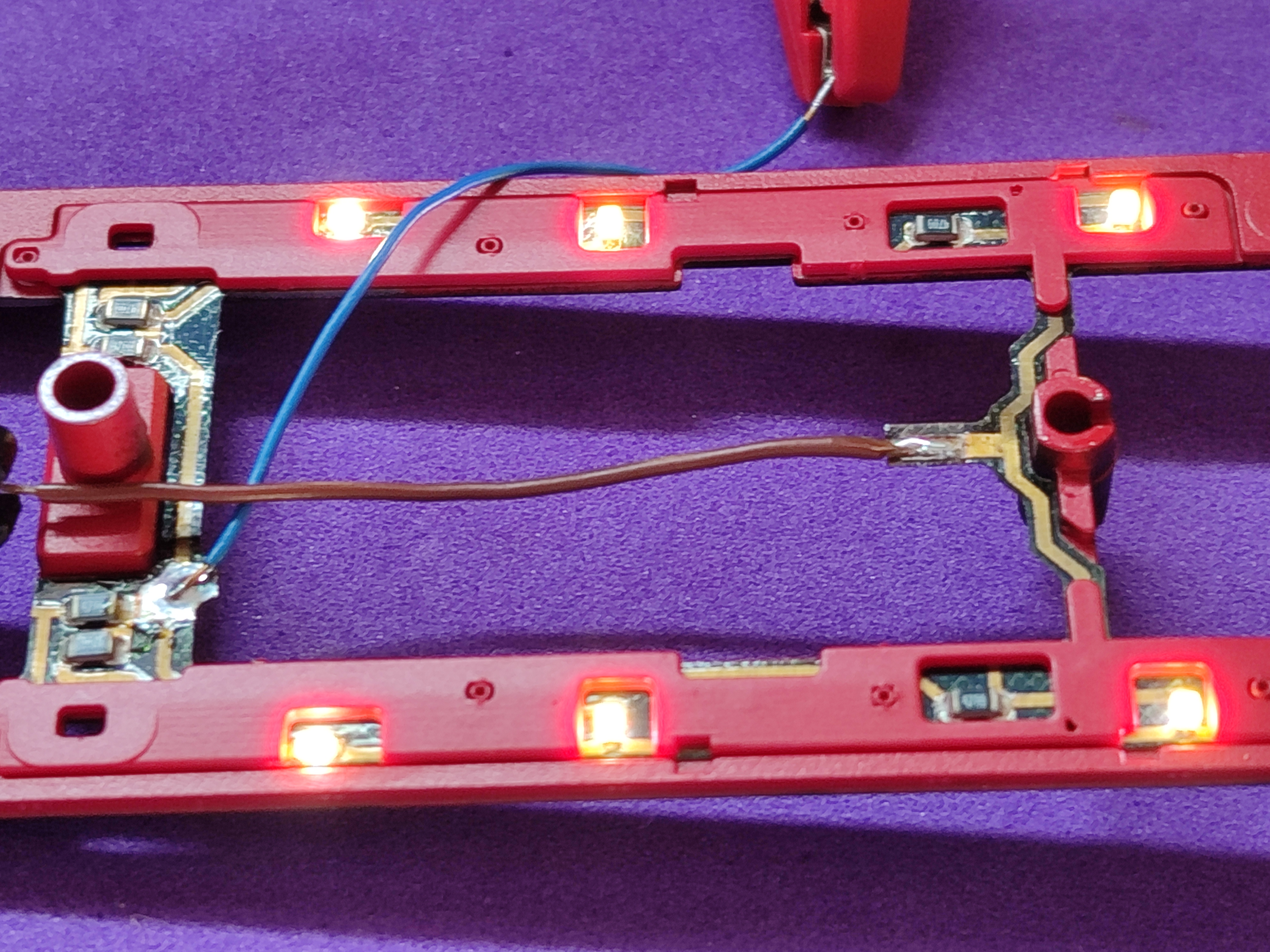

Aqui, donde esta el circulo en los cables 9 y 10 del conector cuando me dejo mi amigo la locomotora, tenia como dos cablres soldados cortados, pero no se donde van, o mejor dicho donde estarian conectados...???

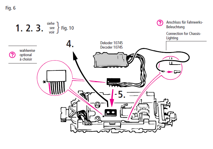

Efectivamente uno de los interruptores de pin del cuerpo de la locomotora, es para el fumígeno y el otro.... para las luces .
Ver instrucciones adjuntas:
63282-BA_8123.pdf
(1.79 MiB) 57 veces

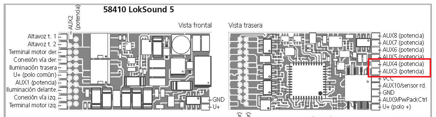

Leyendo y mirando los manuales hallamos las soluciones:
Los famosos cables Verde (claro) y Rosa van a estas salidas marcadas como Aux 3 y Aux 4!!!!!!!!!!
El cable lila va a la salida Aux2 del decoder que está al lado de la salida de los cables del altavoz.

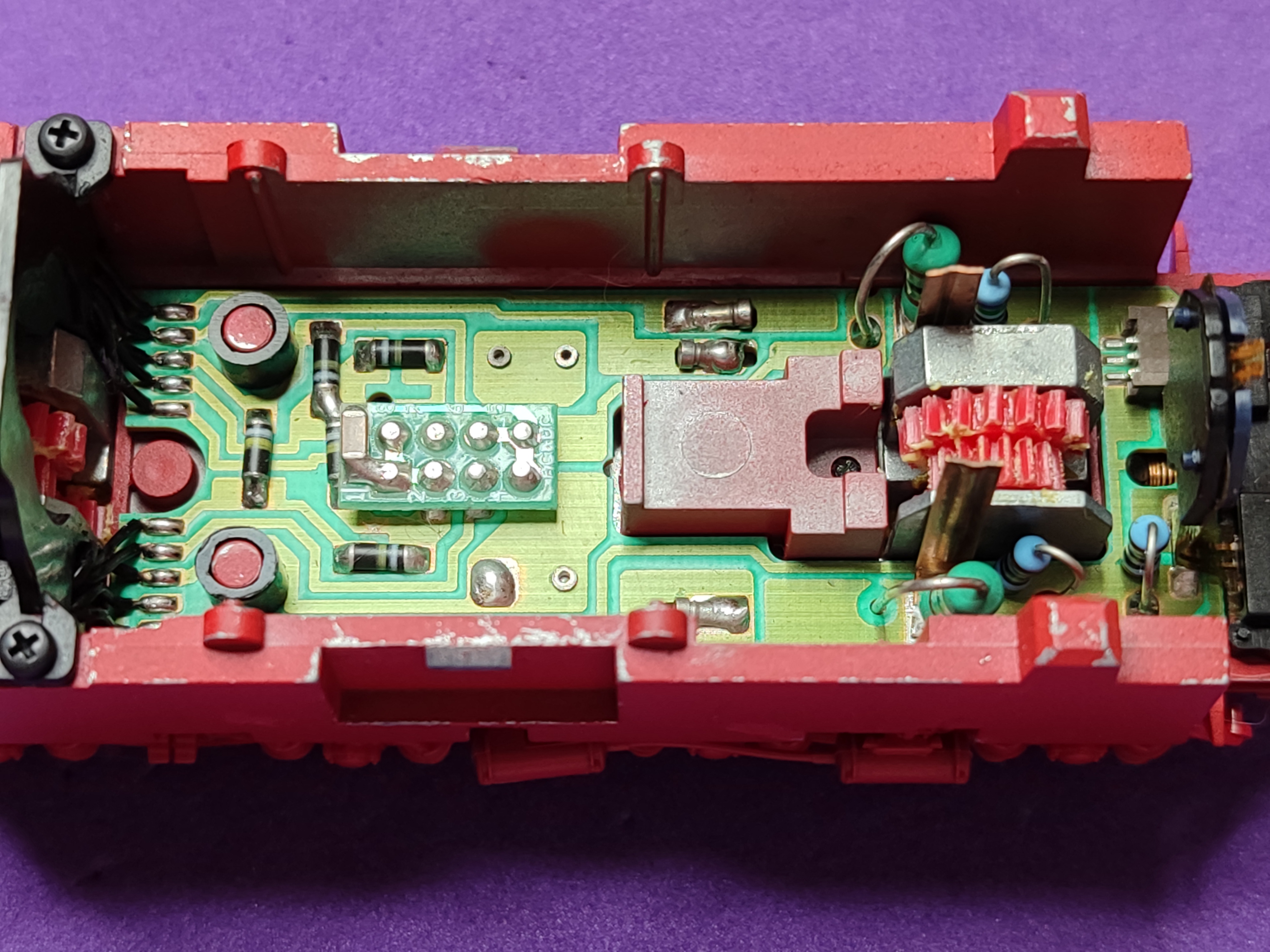

Necesito ver con más detalle la placa completa del ténder.
En esta foto solo veo la mitad de la placa.
Mensajes: 7072
Otra cosa que hay que mirar es si la locomotora tiene algún accesorio que necesite ser activado por las Aux 3 y Aux 4?
Ya que el decoder original de roco tan solo tiene el cable de la Aux 2 (lila), puede que ESU por defecto ponga los cables de las Aux3 y Aux4 pero que en realidad no se usen en esta locomotora.
Mensajes: 56
Ubicación: Alicante
Buenos dias;
Te adjunto foto del tender completo y en otra te indico el lugar donde llevaba unos cables soldados cuando la abri, aunque ya te habia enviado esta foto, pero los tenia cortados y no se de donde procedian ni que funcion tenian. y ahi
tengo la duda. son los cables 9 y 10 del tender de izquierda a derecha (negros) que estan unidos a la caldera por el conector de 10 conexiones. No me atrebo a conectarle los auxiliares por si me cargo el deco, hasta que lo tenga
claro...
