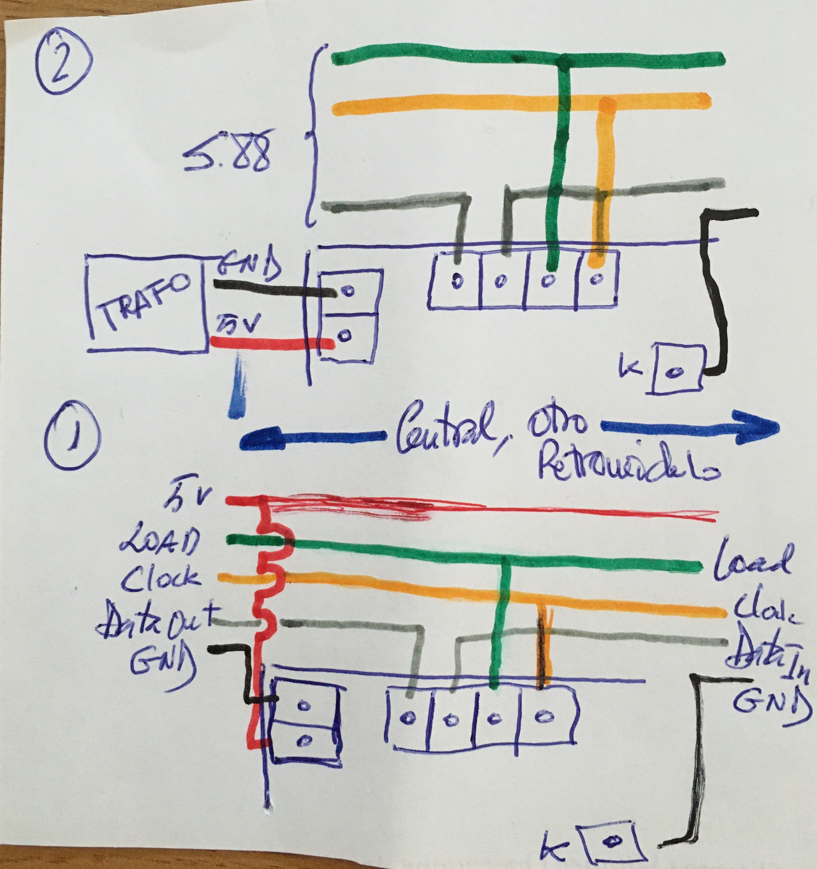

Gracias Norber por tu respuesta. Pero en qué orden? Según tu esquema de tu placa el DATA Out en el de la izquierda y el CLOCK en el de la derecha como en el Arduino Uno? Y de los otros pines como la alimentación de 5V y el neutro o GND? Supongo que desde el GND de la terminal de alimentación de al lado. pero el otro, ¿es necesario, ya que estoy alimentando el NANO con 5V?
Si no hacen falta los condensadores lo que haré será puentearlos.
He hecho dos esquemas de la salida S88, uno contando con la entrada para la alimentación 5v y el neutro GND que conecta a los pines del Bus s88 y a otro retromódulo (Esquema 2) y otro con alimentación independiente de un transformador de contínua (Esquema 1).
¿Norber podrías decirme cuál es el correcto? O si hay que realizar alguna corrección?, el arduino se alimenta de forma externa o la corriente viene de la central (o de las vias)
De nuevo gracias por tu paciencia. Saludos.
Carlos
Mensajes: 761
Registrado: 12 Ene 2012 14:44
La alimentación debe ser a 5 V corriente continua, y la polaridad indicada es la correcta si con el cable negro hablamos del negativo y el rojo es el positivo.
No recuerdo si en el bus S88 la tensión entre los cables rojo y negro ya es de 5 V, Sí así fuera, ambos esquemas estarían bien desde el punto de vista de la alimentación.
Pero en cuanto a los demás cables, están todos justamente al revés: conéctalos de derecha a izquierda como los dibujas de izquierda a derecha (ej: el amarillo ha de ser el primero de la izquierda, no de la derecha).
Y el cable que va a la borna 'K' no es el negativo de la alimentación sino uno de los dos cables DCC (que suelen llamarse 'J' y 'K').

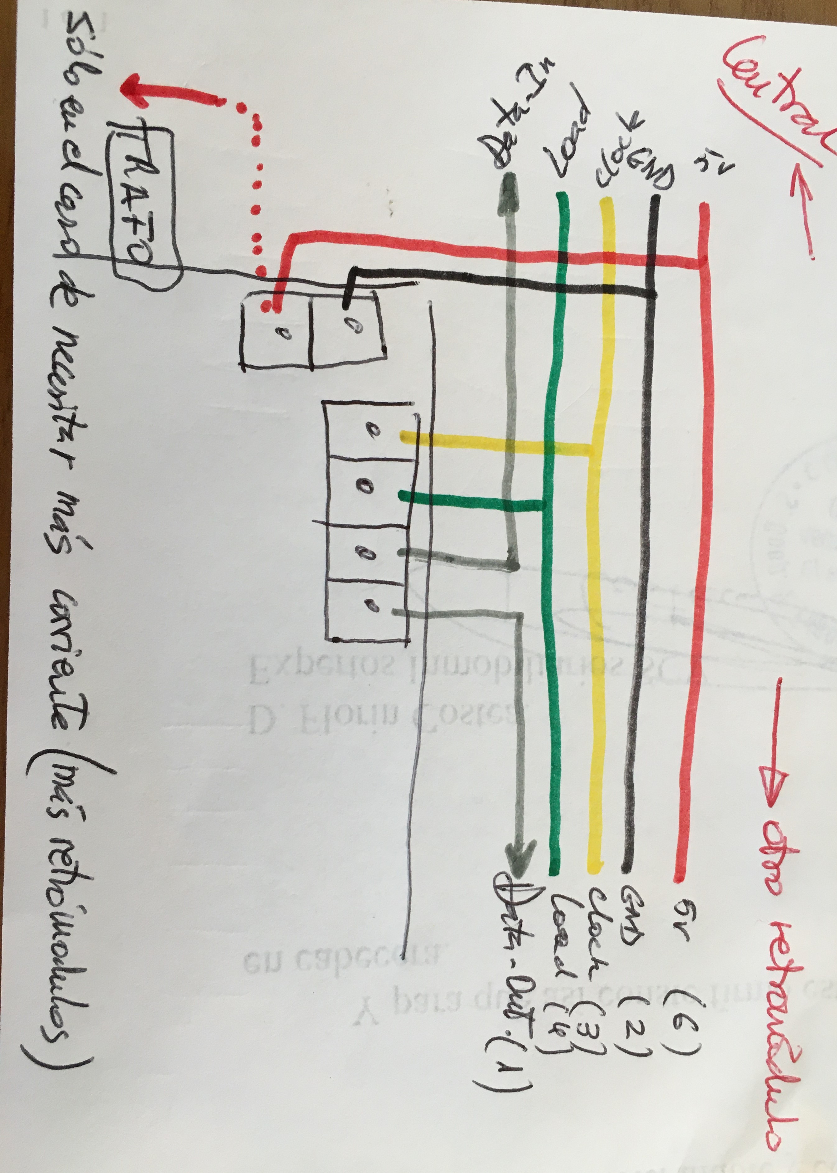

Gracias Norber. Ahora lo tengo más claro.
Abajo acompaño el esquema correcto dejando de lado las conexiones de detección de las vias, que van aparte. En cuanto a la alimentación externa sólo la pondría en caso de no tener suficiente o si se ponen más módulos, ya que estos chuparían demasiado. En fin, ya probaré y veré.
Agradezco tu aportación con este módulo, ya que con el UNO sólo tendríamos un retromódulo sin detección. Yo por mi parte incluiré este enlace sacado de la web de Paco Cañadas. Es una página checa que te muestra las placas y los componentes de retromódulos S88 y con detectores, solos o por separado. http://www.fucik.name/masinky/zv/ . Tienen la particularidad de incluir los puentes rectificadores de díodos que habéis explicado y como conexiones incluyen RJ45 para el Bus S88-N para conectarlos directamente a la central si lo precisara.

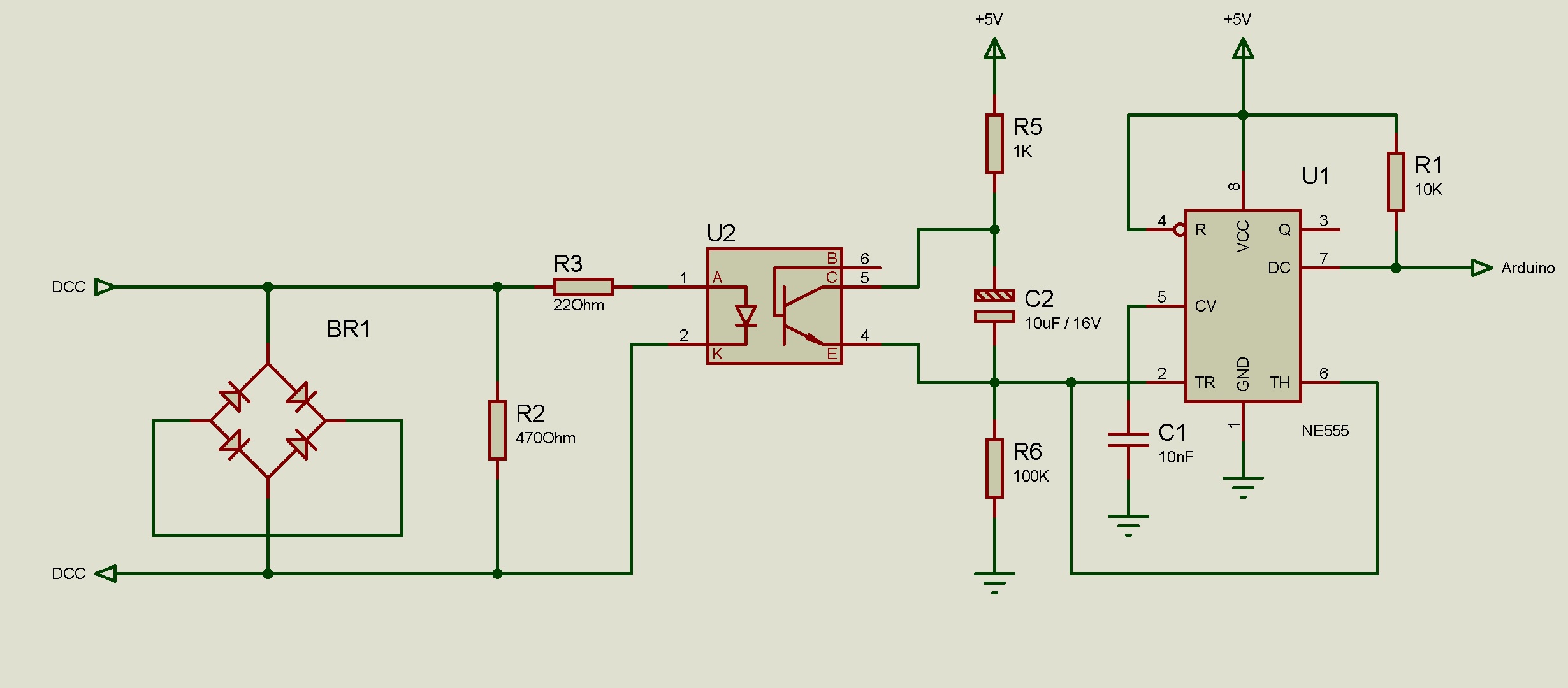

Hola, buenos días,
yo vengo utilizando un sistema adaptado de la página de Rob Paisley (http://www.circuitous.ca/CircuitIndex.html) :
Este sistema dispone de un retardo - ajustable mediante la selección de los valores de C2 y R6 - para evitar falsas detecciones por mal contacto de las ruedas, etc.; con los valores del esquema, el retardo es más o menos de 1 seg. ( la salida se obtiene en el pin 7 del 555 y se obtiene un estado lógico "Alto" después que no haya ocupación en el cantón durante dicho retardo; cuando hay ocupación, la salida se pone en estado "Bajo" ). La salida en el pin 3 del 555 se puede usar, por ejemplo, para activar un LED en panel, las barreras de una paso a nivel, etc.
Yo no uso DCC, pero este esquema lo he ensayado con PWM de alta frecuencia y funciona perfectamente.
Última edición por 231-3001 el 18 Ago 2021 09:53, editado 1 vez en total
