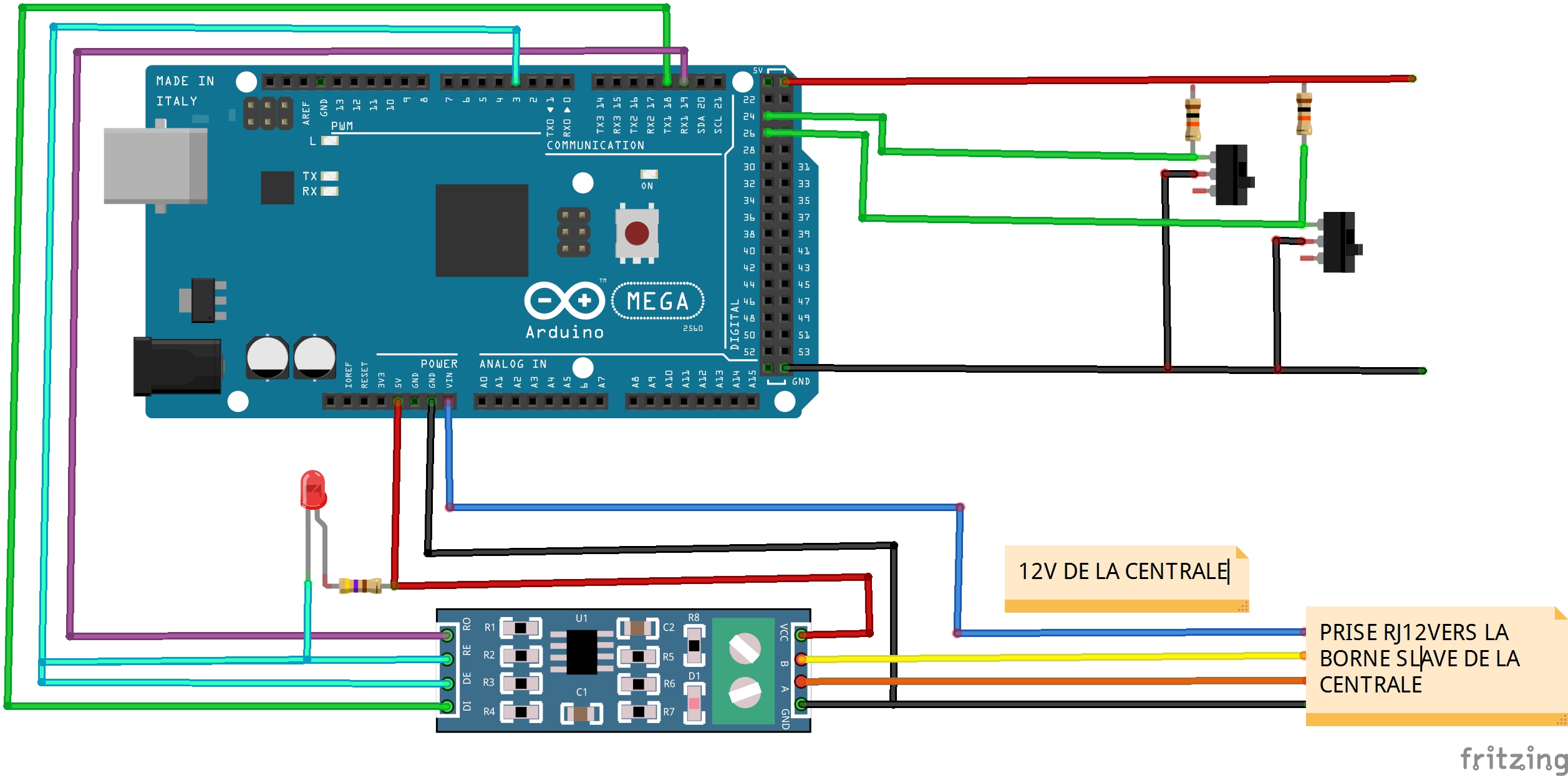

Vale, dices: "solo te falta conectarlo al UNO" ¿Como, con el esquema http://www.sam95.fr/wp-content/uploads/ ... TCO_bb.jpg?
¿Con un RJ12?
Osea estoy en un mar de dudas

Yo sólo me contesto. Viendo el conexionado del dibujo sólo debo de poner a la salida el RJ12 para la comunicación Xpressnet. Y la otra al arduino.
RJ12 Placa RS485
Pata 2 - GND
Pata 3 - B
Pata 4 - A
Pata 5 - VCC
