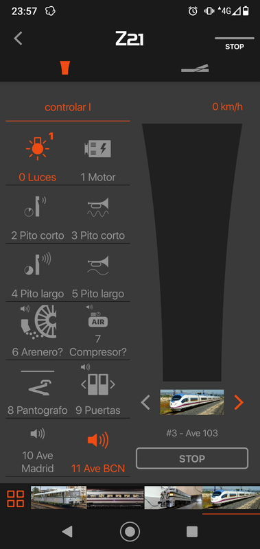

Tengo el sonido del Ave 103 de Trix grabado en un Ave 103 de Piko.
Me he pasado a la z21 y tengo dudas al reconocer algunos sonidos. Especialmente el 6 y el 7.
Alguien tiene el listado o los tiene bien identificados??

Yo tengo el Trix y en mi tabla de funciones tengo ésto:
Función 3
AVE 103
Velaro
F0 Faros: Frontales + Alumbrado Interior
F1 Sonido: Cierre Puertas
F2 Sonido: de Marcha
F3 Sonido: Bocina
F4 Reducir, Arranque y frenado progresivo
F5 Sonido: Abrir puertas
F6 Mensaje de megafonía de la estación: Madrid
F7 Mensaje de megafonía de la estación: Barcelona

Gracias !!
Pues entonces no me grabaron el sonido de Trix...esta claro.
Si alguien reconoce el listado de funciones...
La 6 y la 7 son las dos que no tengo claras. Las locuciones, pitidos y ruido motor estan claros.
