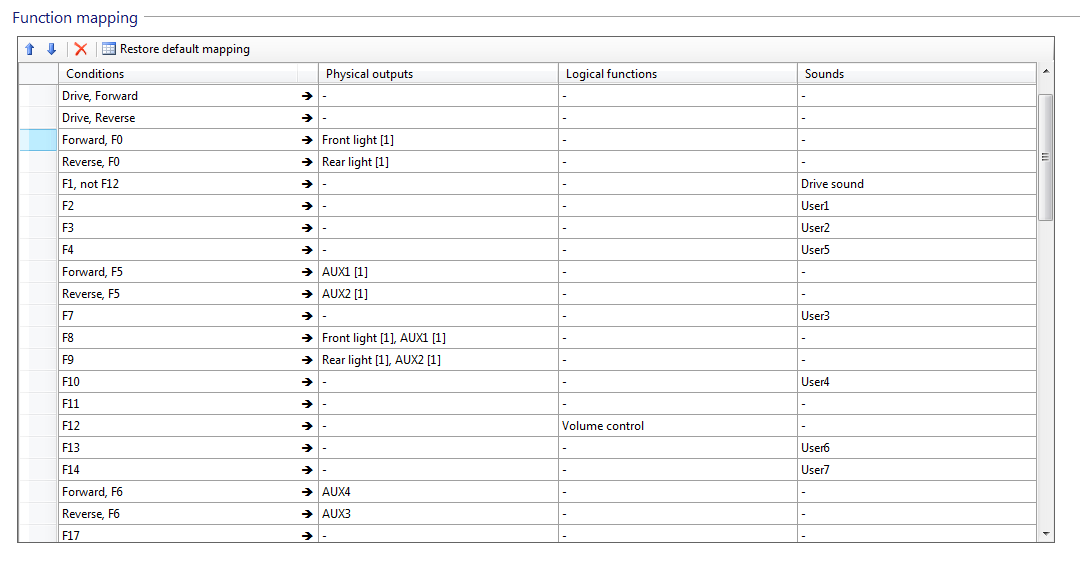

Buenos días.
Necesito ayuda. Me he descargado el sonido de la 354 de este hilo, lo he pasado al nuevo formato de ESU y lo he pasado a la locomotora. Hasta ahí todo perfecto. Pero cuando en los rodillos con el lokprogrammer he comprobado que todo funcionara, me he dado cuenta que el foco principal no enciende y las luces de cola tampoco y pulsando F8 se enciende ambas luces blancas en ambos testero.
Supongo que el archivo es para una programación de un decoder de ocho pines y al instalarlo en uno de ventiuno no se han programado estas dos salidas.
¿Que CVs he de modificar para que se activen esas funciones?.
Como podéis comprobar no soy nada experto en programación de decoders.
Luis.

Buenas noches.
efectivamente, el problema es que las versiones de 354/353 mas recientes con decoder de 21 pines tienen separadas las luces, asignadas a una funcion independientemente, o al menos eso entiendo tras ver el vídeo de Francisco siguiente:
https://youtu.be/tu5IFumAoPM
Prueba con este mapeado:
F0: Luces de posición direccionales
F5: Focos principales direccionales
F6: Luces rojas direccionales
F8: Luces de posicion y foco principal cabina 1 fijos
F9: Luces de posicion y foco principal cabina 2 fijos
A ver si te funciona así.
